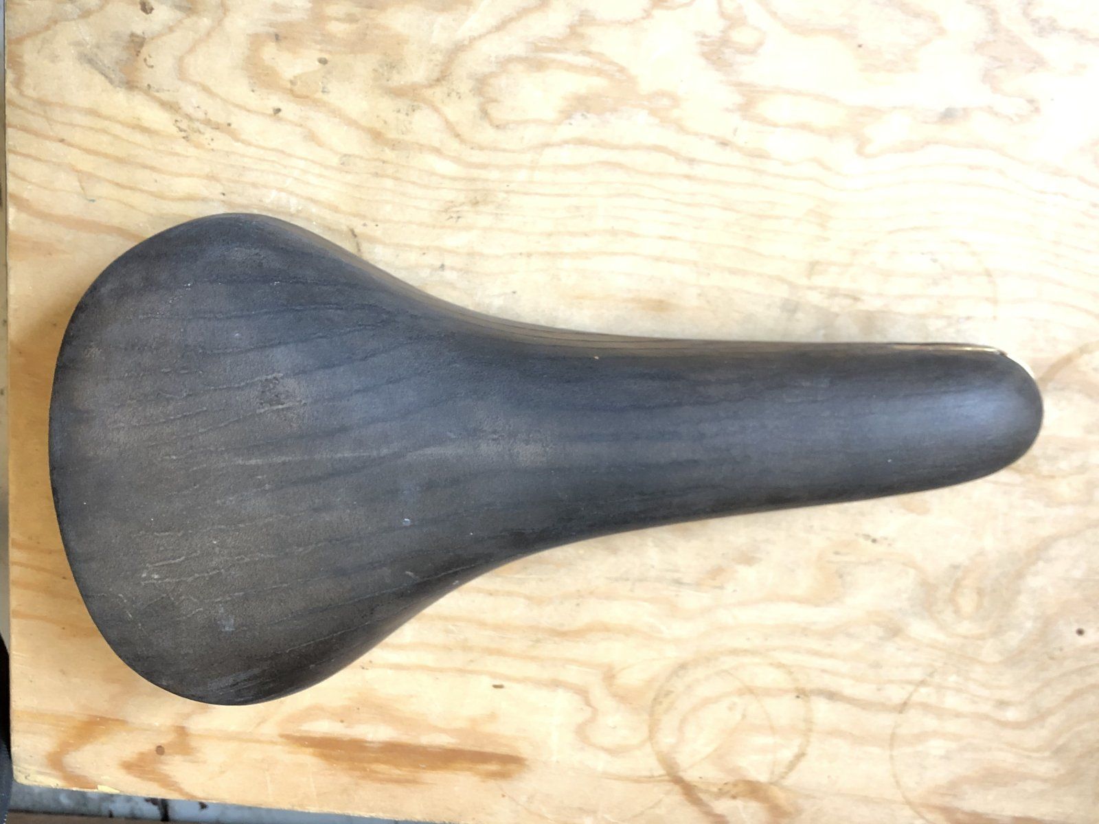

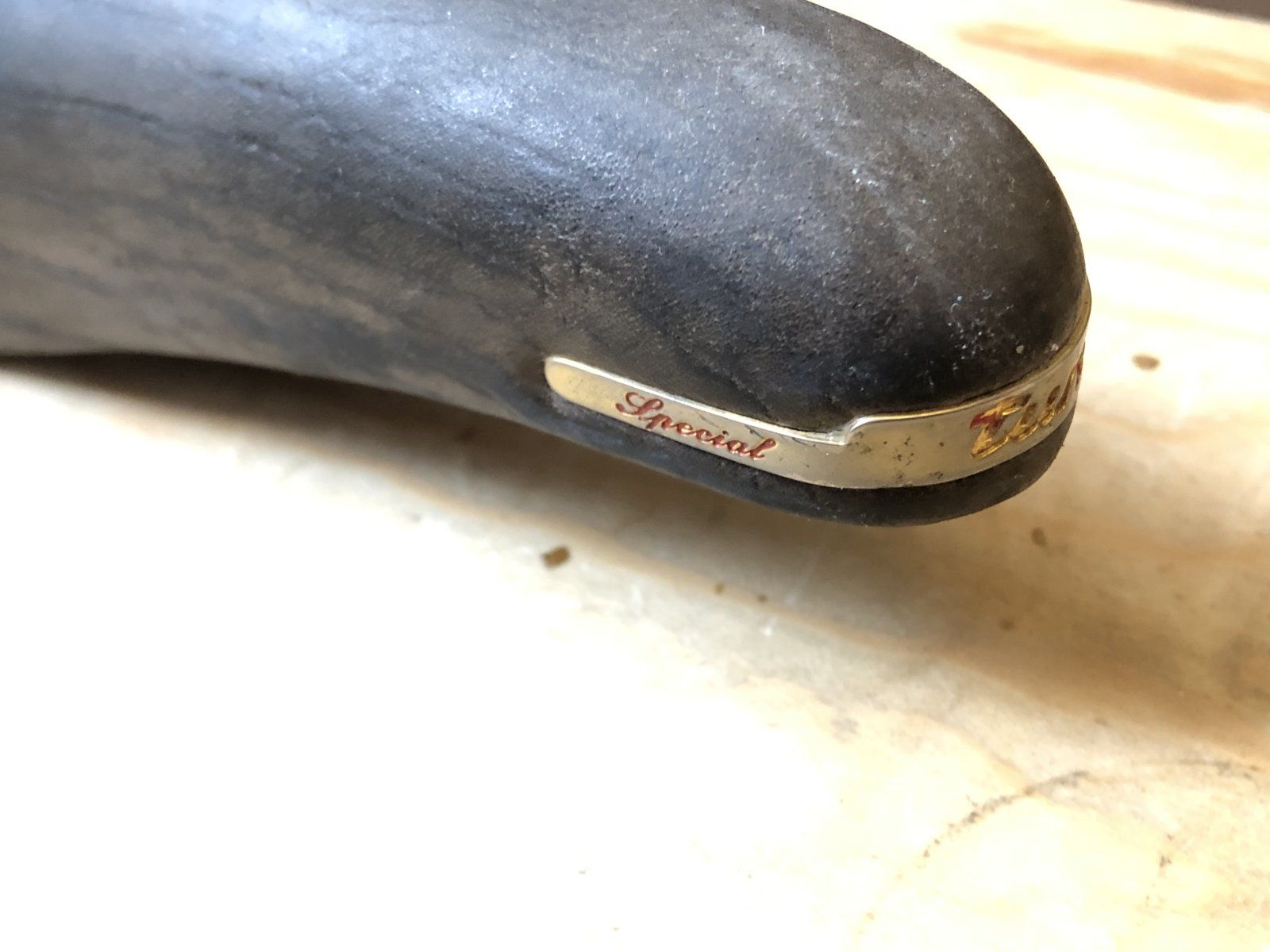

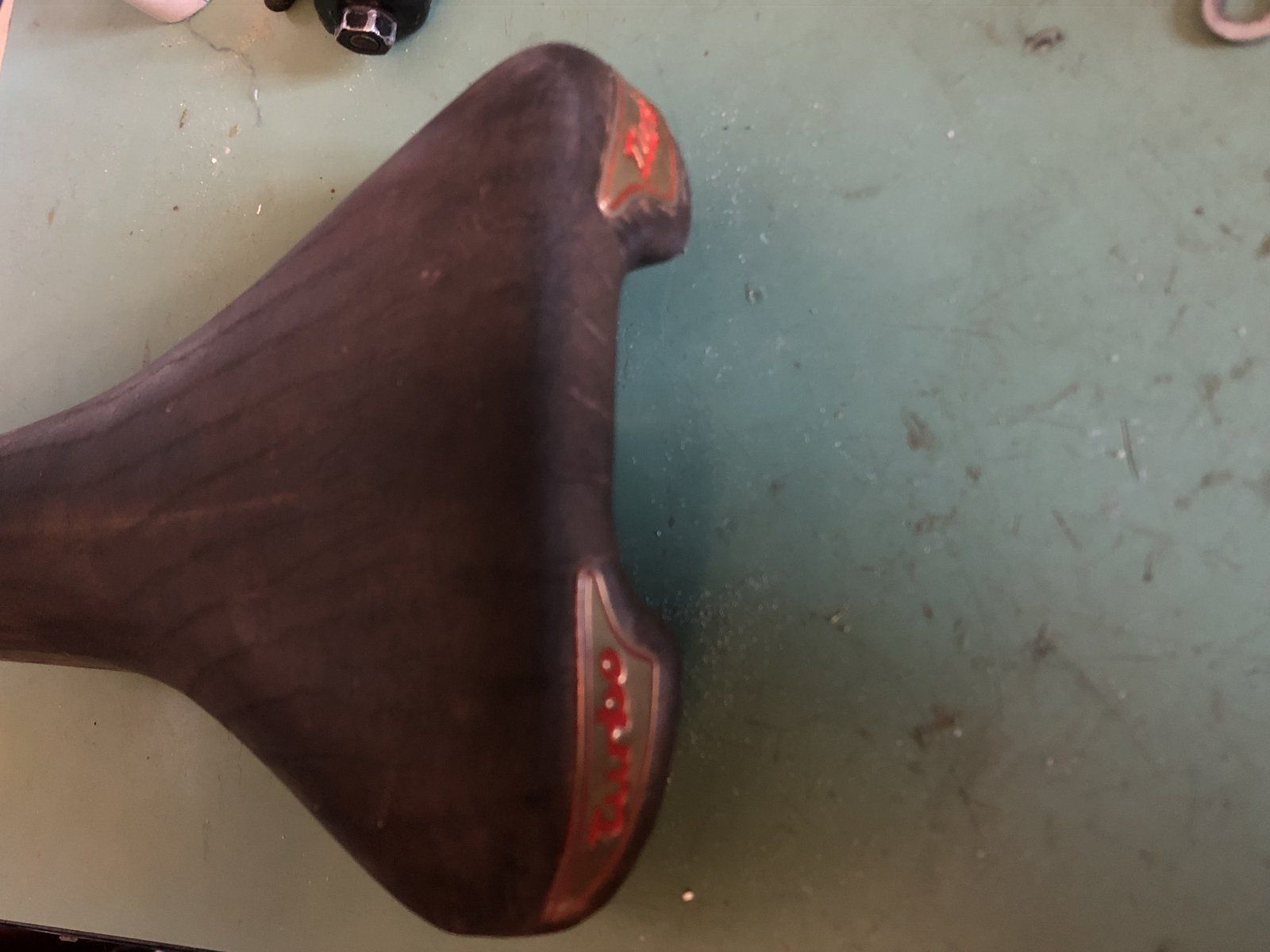

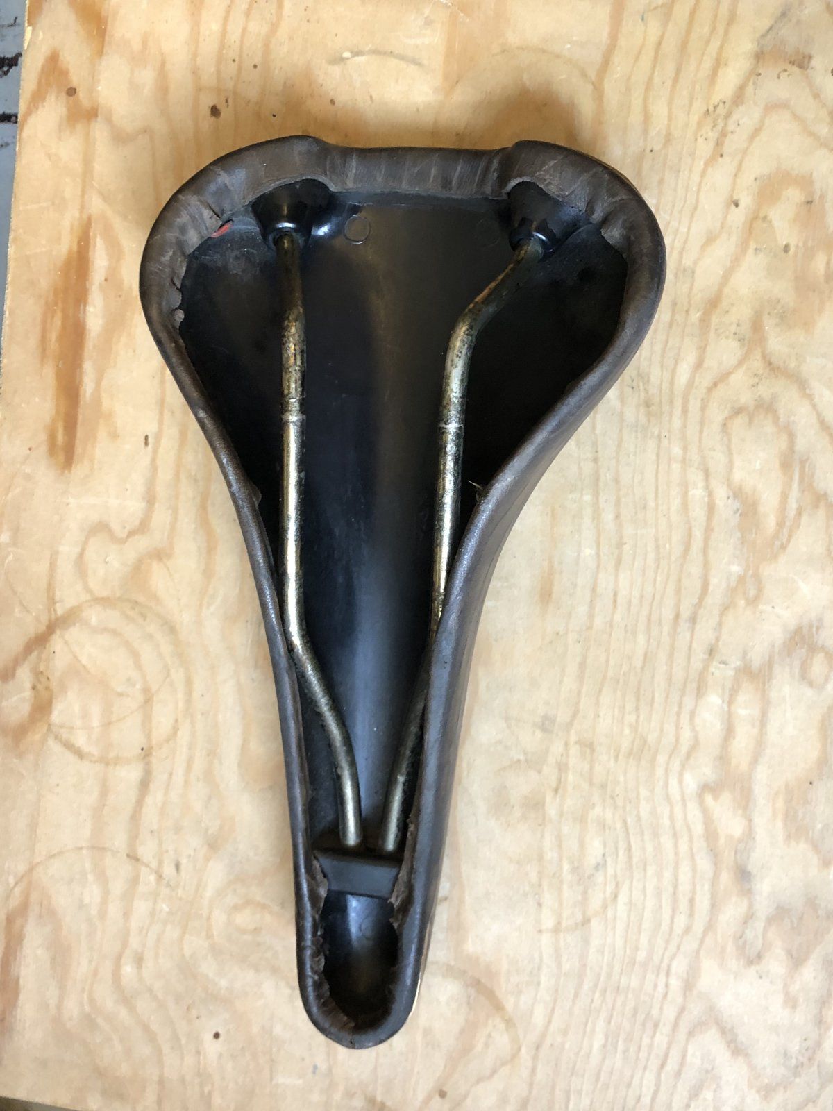

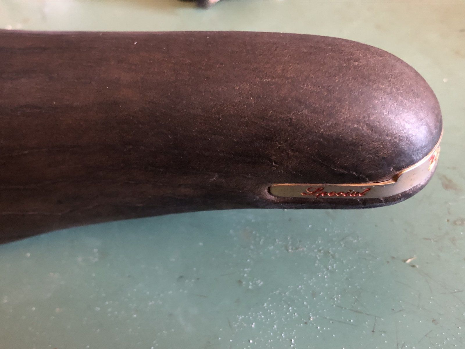

ich mache im Laufe des Tages mal Fotos. NOS ist er nicht, aber ich habe ihn nur 300km gefahren, ist mir einfach ein Stückchen zu breit. Gekauft hier im Forum, war wahrscheinlich auch nur als Dekoration an Fahrrädern für ein paar Fotos.
