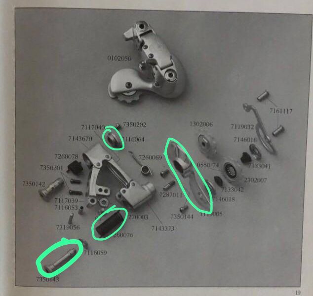

Ich suche folgende Kleinteile um mein defektes C Record Schaltwerk zu retten :
Alternativ wäre ich auch an einem Spenderschaltwerk interessiert. Danke !
7117040 gibt es bei Ebay für 25€. Gib einfach C-Record Schaltwerk ein und scrolle mal durch. So habe ich das kürzlich auch gefunden. Da würde ich auch kein Original nehmen, da dieses durchgebrochen ist und dann das Schaltwerk in den Schraubkranz geballert hat. Meines Wissens nach war das ein Guss-Teil und ist deshalb immer gebrochen. Das auf Ebay angebotene Teil ist CNC-gefräst. Das Finish passt optisch nicht ganz, wäre es mir aber wert.
Danke Conrad ! Das hab ich tatsächlich schon auf der Merkliste. Würde aber mit der Bestellung erstmal warten, bis ich die restlichen Teile auftreiben kann oder ggf nen komplettes Spenderschaltwerk finde..
Ich hatte meines hier kürzlich angeboten als Tauschobjekt gegen 50th Teile oder sonstige Dinge, die ich suche. Das Teil ist allerdings auch weggebrochen. Daher erklären sich auch die Reparaturen und der 2.gen Cage:

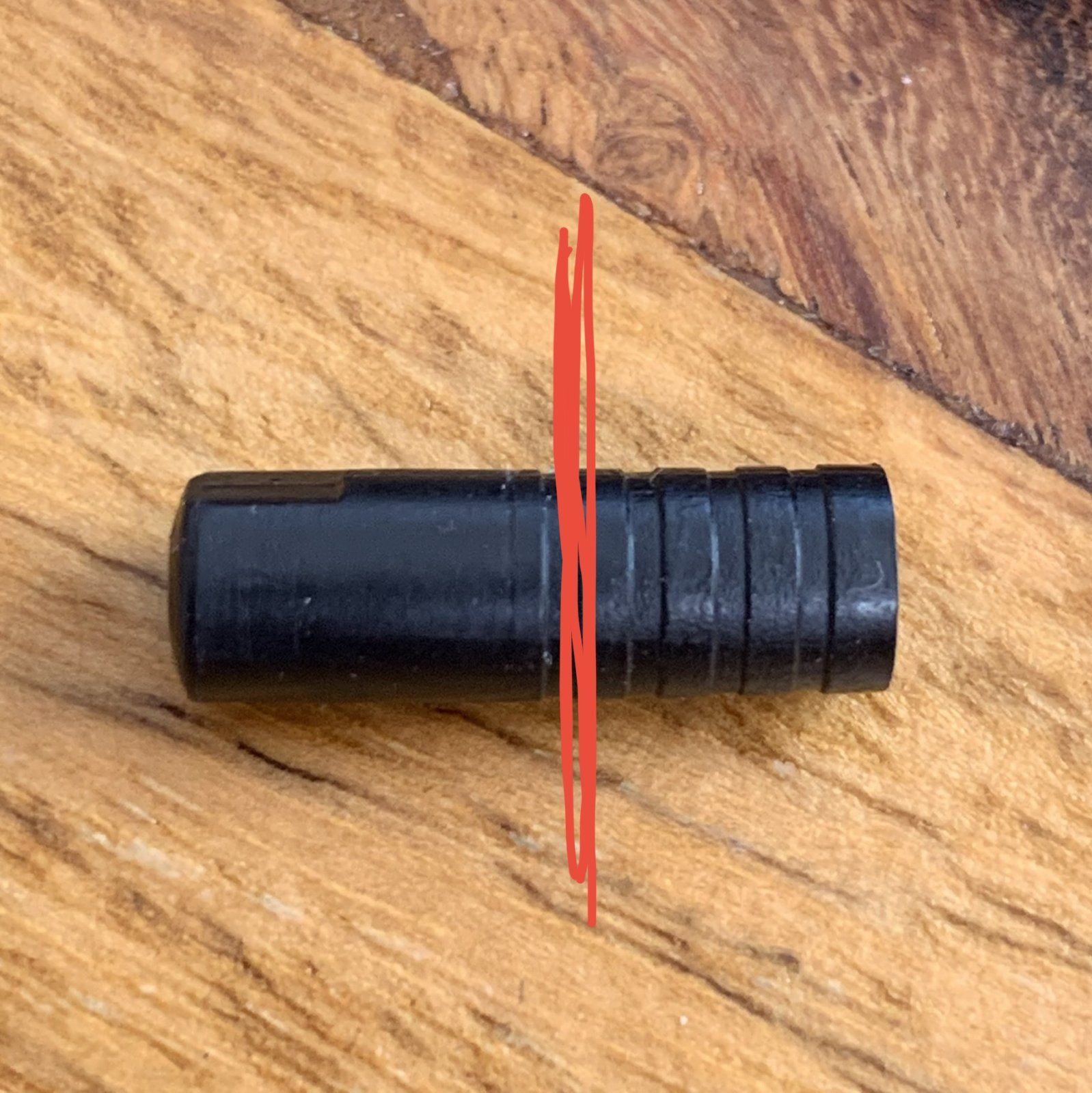

Hallo
Ich suche einen Zuggegenhalter für die Kettenstrebe, der groß genug ist, um eine aktuelle Schaltzughülle incl Hüllenabschlusshülse aus Metall aufzunehmen.
Ich habe eine montiert, da passt aber nur die nackte Zughülle rein und das ist blöd.

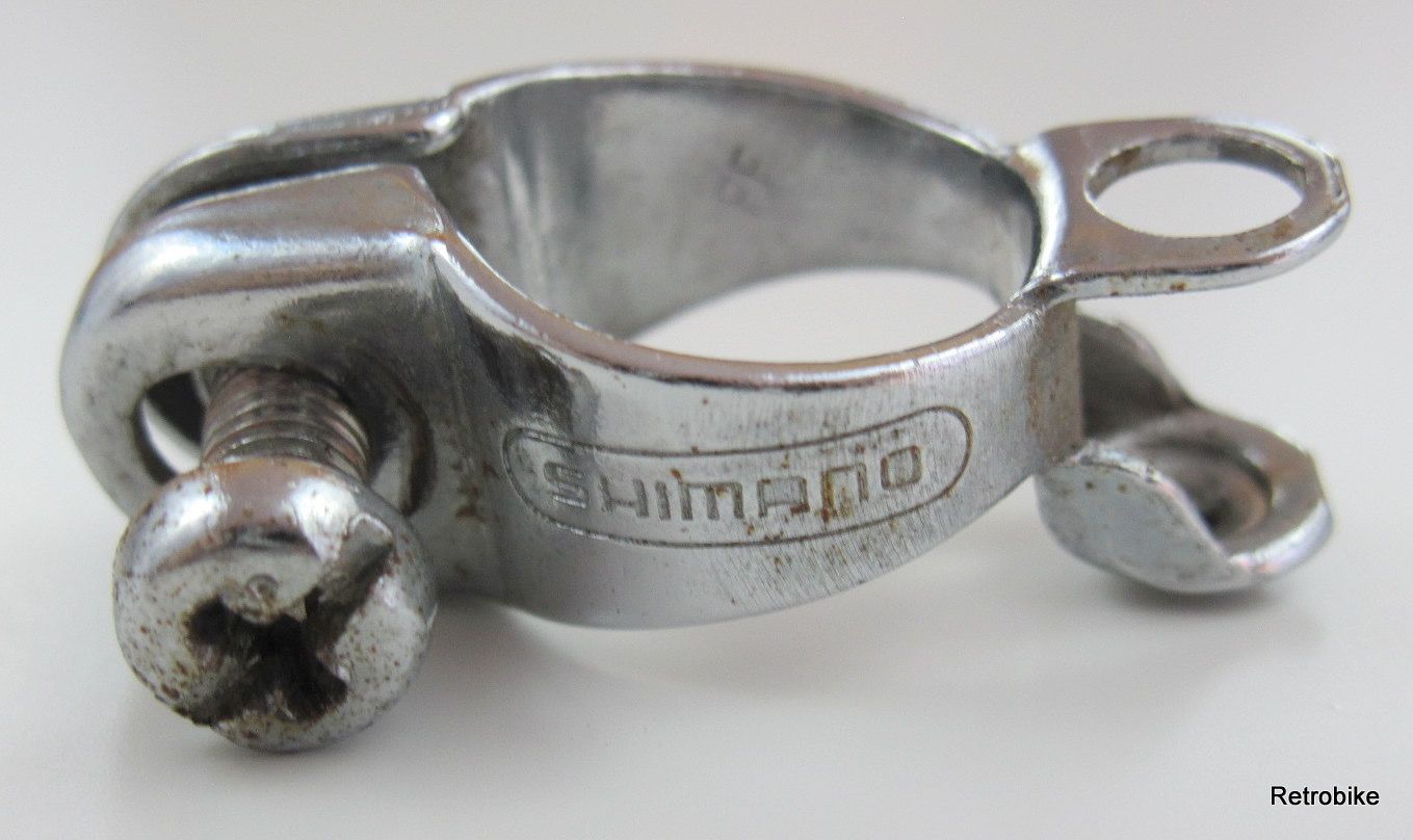

Wer kennt eine Bezugsquelle? Sind evtl die Shimano verchromt groß genug?

Mal kurz ne Frage, warum ist das denn blöd? Fungiert so ein Teil in dem Fall dann nicht eh als beides? Also Gegenhalter und Hüllenabschluss? Und im Betrieb macht das doch keinen Unterschied oder?
Macht das hinsichtlich der Abdichtung vielleicht einen Unterschied? Der Abschluss verhindert doch, dass Dreck (bestenfalls auch Wasser) in die Zughülle eindringt.
