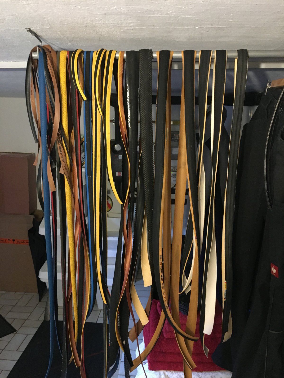

Noch jemand so ein Schätzchen abzugeben?
Conti
28 x 1 1/2 x 1 3/4

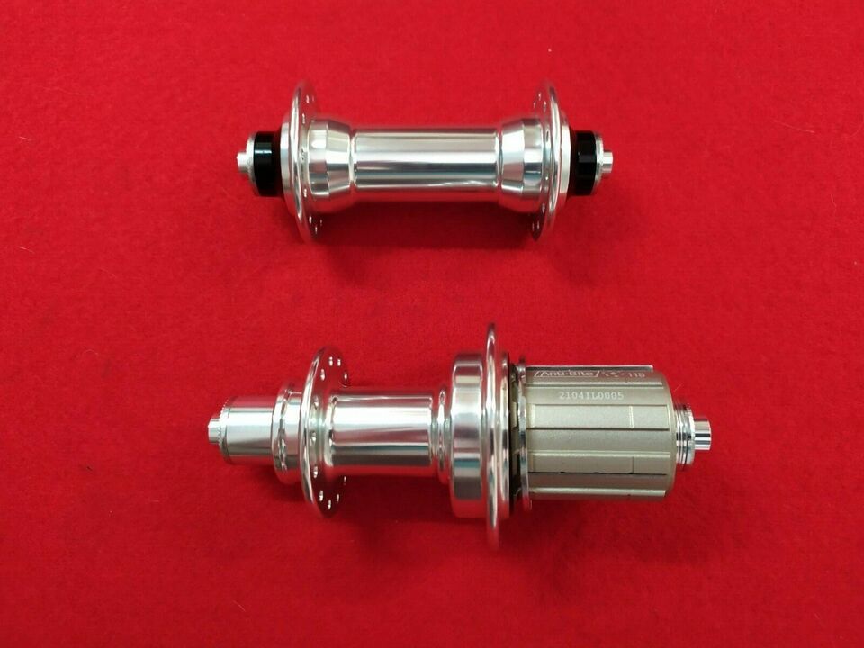

  3. C-Record Hinterradnabe mit ITA-Gewinde für Schraubkranz oder einzelnen Konus (welche Seite, müsste ich nochmal schauen.

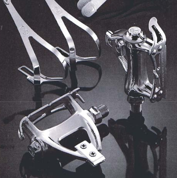

  4. Athena Pedale mit Haken in gutem Zustand würde ich für mein Croce suchen.
