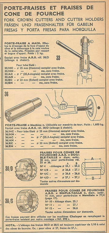

Genau geht nicht drauf. Der Steuersatz von Campa den ich hier habe hat 26,4 mm und da geht gar nichts.
Die Sitze haben häufig zu vie Übermaß. Im Maschbau kloppt man mit Übermaß eine Passung i.d.R. kaputt, aber die Steuersätze sollten mit Übermaß montiert werden. Durch die relativ geringen Wandstärken fangen die Teile sonst an zu arbeiten. Systemgewicht + Hebellänge der Gabel sorgen für eine ordenliche Belastung.
Konussitze mit 0,2mm Übermaß sind keine Seltenheit, aber leider viel zu viel. Darum gibt es auch so häufig gerissene Konen bei den 7400 HS. Ich stebe beim Konus i.d.R. 0,05 Übermaß an. Die Schalen ins Steuerrohr bekommen 0,2 Übermaß weil das Rohr ja noch mal um einiges dünner ist und die Schalen so mit ordenlicher Spannung montiert sind.
Heißt das, bei 1/10 Übermaß, wie in diesem Fall, sprengt das den Konusring?
Ich hätte da jetzt keine Hemmung oder Bedenken.
Wundert mich ehrlich gesagt, dass er nicht drauf will.
Na ja, wenn es denn wirklich nur 0,1 sind. So eine Schieblehre ist für geübte bis 45 gut um auf 0,05 genau abzulesen. Ich nehme dafür dann eine Bügelmessschraube. Ich habe auch schon 0,2 Übermaß gehabt und da war nichts gesprengt. Billige Steuersätze sind da dankbar weil häufig nur gepresst und entsprechend weich. Es muß ja auch nicht platzen. Ich habe halt oft genug gerisse Konen demontiert, die Sitze vermessen und ggf nachgearbeitet. Ich persönlich habe mit 0,05 gute Erfahrungen aber das muß nicht jeder so sehen. Es gibt ja auch Leute die haben mit Colnago ganz tolle & gute Erfahrungen und anderen brauchst du damit gar nicht kommen.

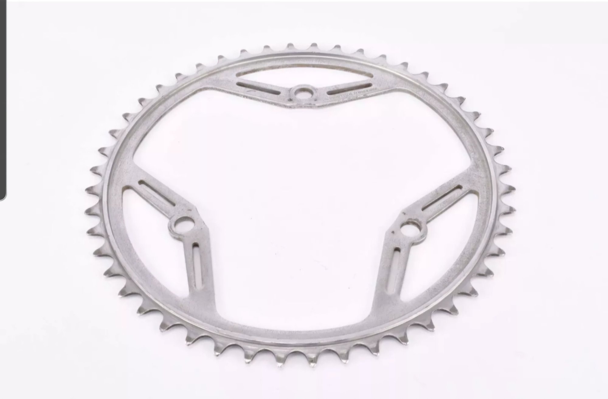

Gesucht wird ein Kettenblatt für eine Stronglight 3 Arm Kurbel 116 BCD für 1/2 x 3/32 Kette.
Gerne weniger als 50 Zähne (48 oder 47 wäre ein Traum) würde auch was andere nehmen.
Danke

Wie machst du das? Ich kenne nur Gabelfräser, die nicht einstellbar sind und 26,4 fräsen (oder halt 27,0, aber das hab ich noch nicht in der Hand gehabt, wirds aber trotzdem sicher geben).

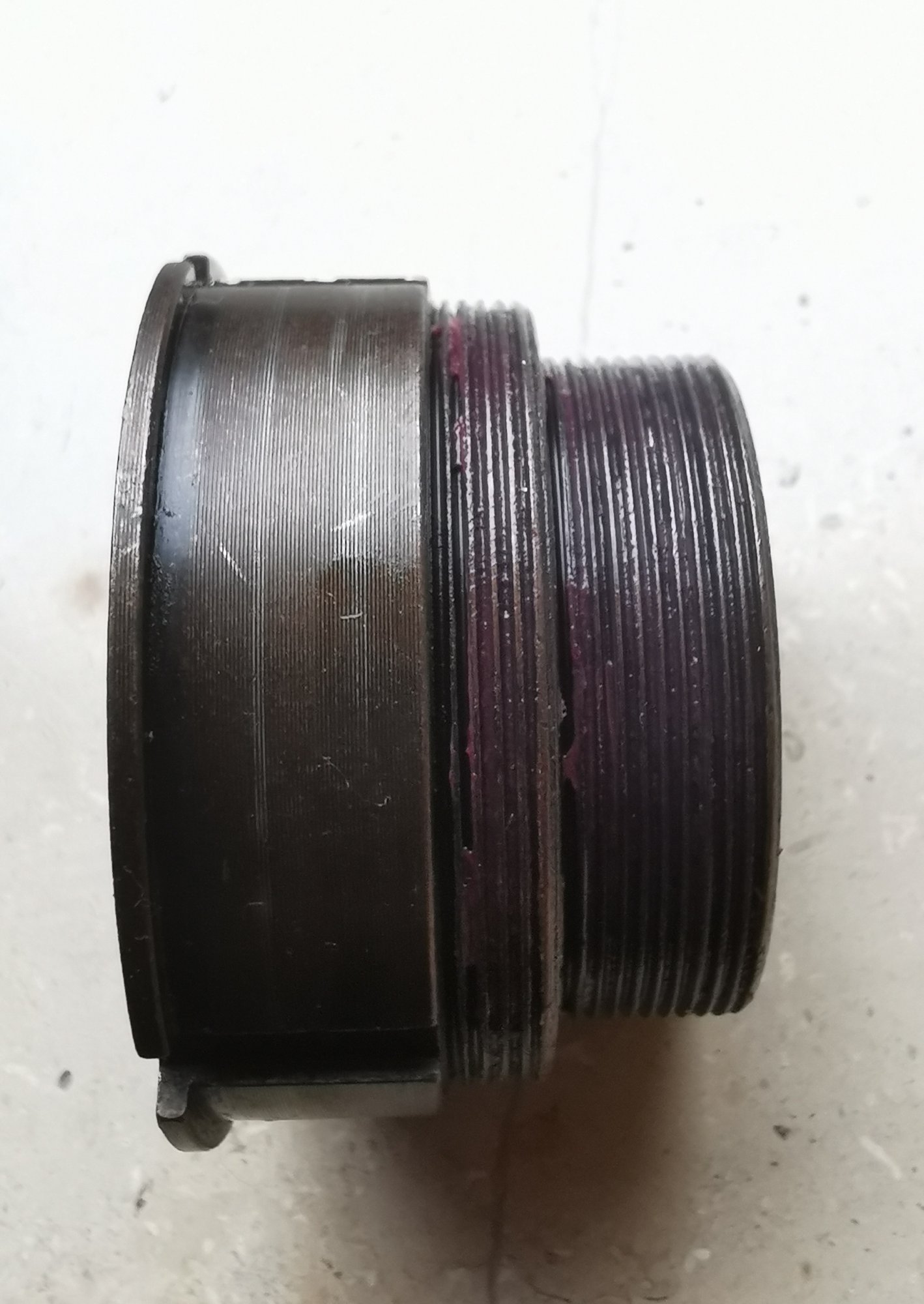

Und zwar das erste Ritzel (Abschlussritzel) für einen Atom 66 5-fach Schraubkranz mit 15 Zähnen in gutem Zustand.
(auf dem zugehörigen Atom Freilaufkörper kann anstatt "Atom 66" auch "Atom Bté SGDG" stehen).
Das gesuchte Ritzel sieht so aus (dieses hat allerdings 14 Zähne):
Dessen Außengewinde hat einen Durchmesser von 43 mm und die Ritzelstärke (inkl. Gewinde) beträgt 5,3 mm.
Das 15er Abschlussritzel für meinen Atom Schraubkranz wurde bislang noch nicht gefunden, ...
... wird von mir also weiterhin gesucht.
