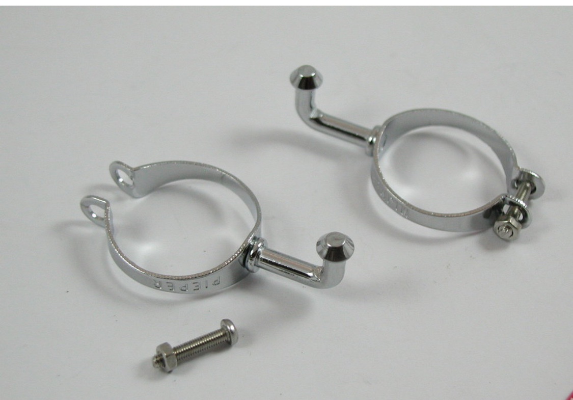

Leider keine in 27,2mm
Die Strong Fluted Candles gibt's beim Velosaloon NOS in verschiedenen Durchmessern (u.a. 27.2mm), sind aber mit 20cm allesamt zu kurz:Danke Jan, sowas kannte ich tatsächlich nicht. Wunderschön. Sowas wäre dann tatsächlich super. Danke fürs zeigen.

Der (Rohrsatz-)Hersteller Rubis hat sowas auch produziert, aber vermutlich schwierig in 27,2mm zu bekommen und eher unmöglich in Deiner Wunschlänge.Danke Jan, sowas kannte ich tatsächlich nicht. Wunderschön. Sowas wäre dann tatsächlich super. Danke fürs zeigen.
