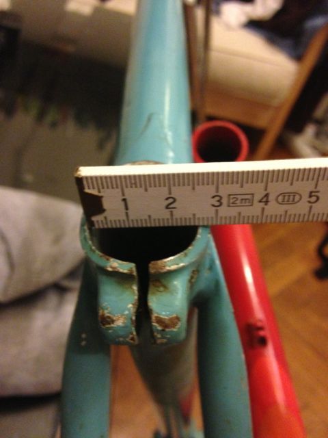

Ich suche eine Sattelstütze für mein Dusika Reynolds "A' Quality" Rad. Hat jemand eine passende herumliegen?
Das dürften wohl 26mm sein?!
