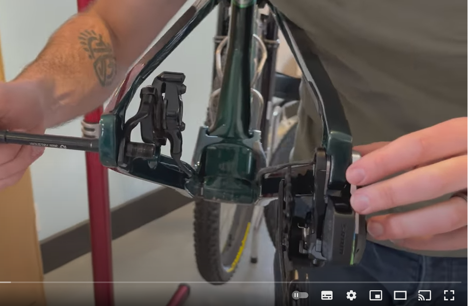

Ob das so schlau ist das Schaltauge weg zu lassen?
Im Fall des Unfalls ist nun also der ganze Rahmen Schrott, nicht nur eine 10 € Alufrästeil.
Das Schaltwerk sitzt doch direkt auf der Steckachse und stützt sich an selbiger ab. Da muss man schon ganz übel crashen um über die den Rahmen zu beschädigen.
Das SW liegt doch an beiden Seiten des Rahmen-Ausfallers direkt an. Wenn da durch einen Sturz eine entsprechende Kraft einwirkt ist der Hebel auf die kleine Fläche nicht ohne, ist dann wir mit einer Zange die man hebelt. Ich bin da noch nicht überzeugt.
Die Achse geht komplett durch die Aufnahme. Mit der Nabe dazwischengespannt, wirkt der Hebel auf den ganzen Hinterbau und nicht nur das rechte Ausfallende.

Danke für die Erklärung. Also bricht jetzt das ganze 300 € SW und nicht mehr nur das 10 € Aluteil, aber wenigsten der Rahmen bleibt in einem Stück.
Hast du die Videos gesehen, wo die Leute auf dem Schaltwerk rumspringen oder das Fahrrad gegen eine Stahlplatte(?) fliegt.
Das sieht schon ziemlich massiv aus.
