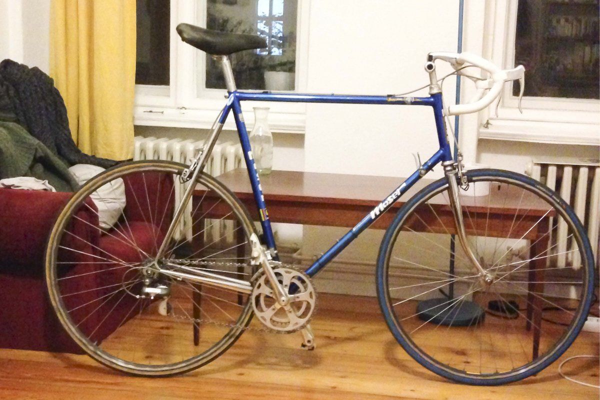

Tolles Rad und ohne Bäpper,so mag ich sie

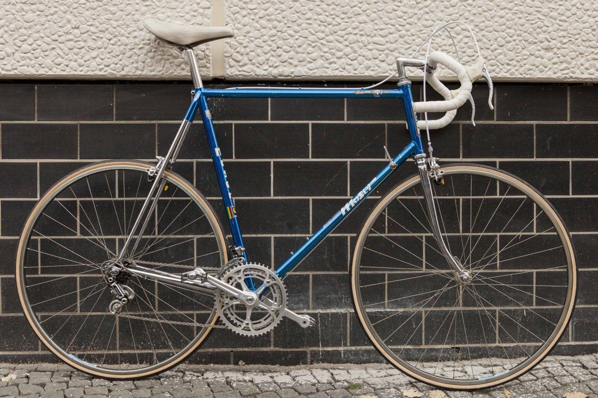

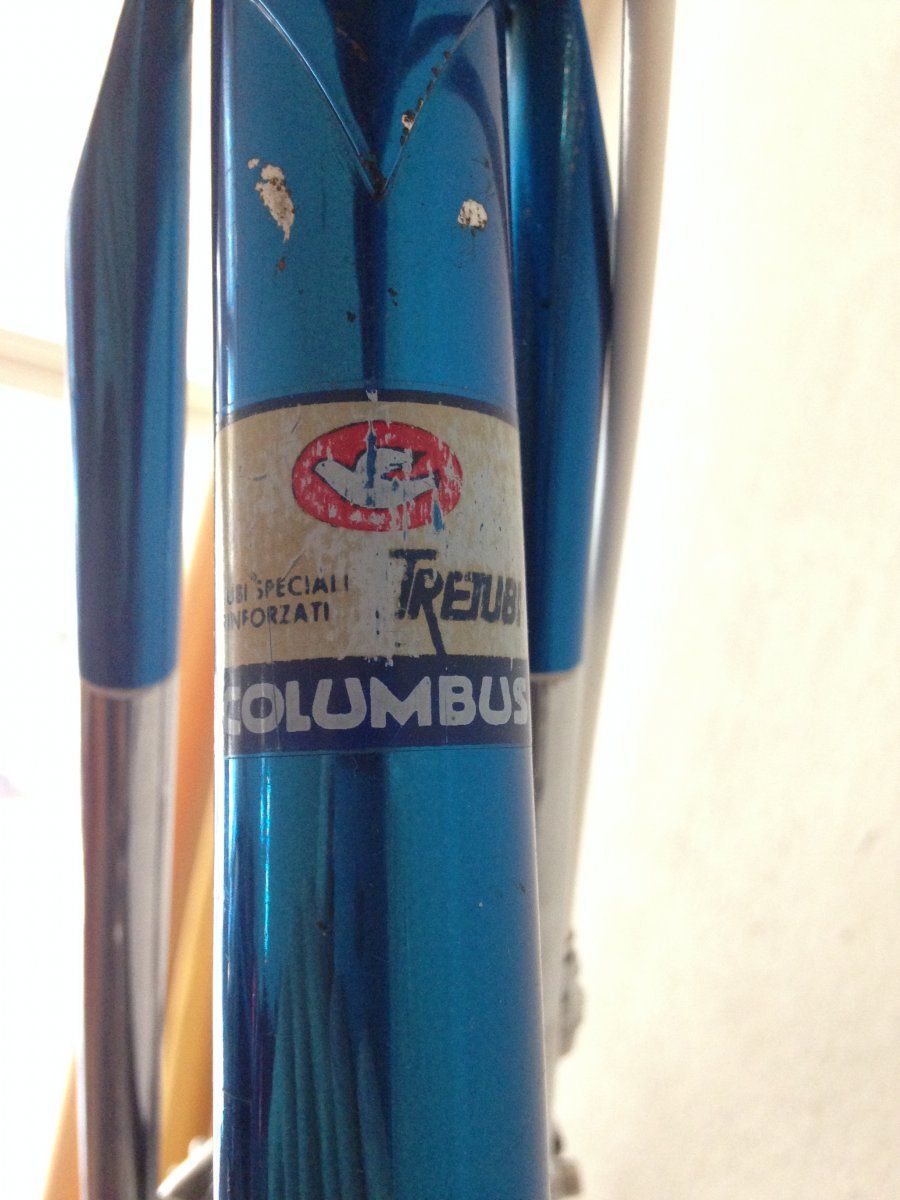

ist ein 64cc, ist auch unten eingeschlagen, weiß aber nicht ob es sich um ein Leader handelt. Hier ist der Aufkleber, ist das Cromor?
Danke! Ist kein Leader, würde drauf stehen. "Tretubi" ist eine Wundertüte, man weiß nicht genau was die Hersteller da verbaut haben. Im Besten fall genau das, was zur RH und Geometrie passt, im Schlechtesten Fall das, was eben gerade auf Lager war - ich denke "Cromor" kommt von der Güteklasse einigermaßen hin.
Schönes Rad für große Kerle.
