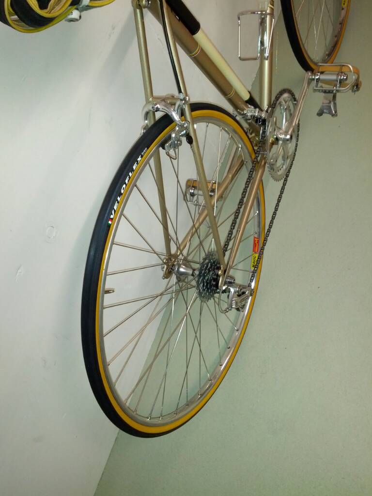

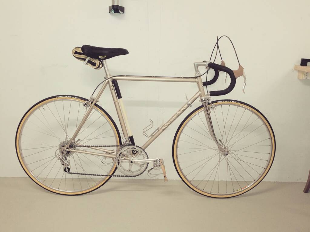

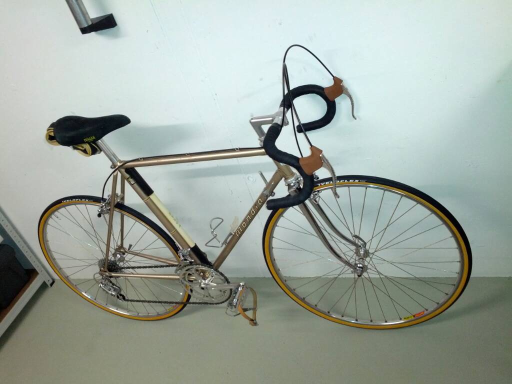

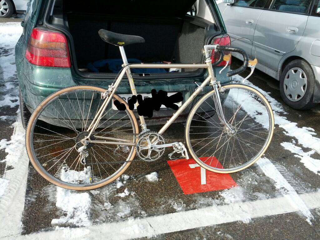

Die Personenwage hat zuvor immer rund 10kg gesagt, leider habe ich keien genaue Waage in dieser Gewichtsklasse. Beim Zerlegen habe ich aber die Einzelteile wiegen können.
Der Rahmen wog ca. 1980g inkl. einer Lagerschale, die Gabel ca. 680g. Der LRS inkl. Reifen ca. 2500g und inkl. aller Teile hatte ich mal um die 9,4 kg errechnet.
Vorher viel schöner und stimmiger, ist zumindest meine Meinung.
kann ich so nicht sagen, die Belichtung des Hinterher-Bildes ist halt Sch.... Aber an die 74-er DA passen ja auch gut STIs der 1. Gen. Und der Flite auch. Wobei ich ja flache Felgen à la GP4 schöner finde als diese Wolber. Ums stimmig zu machen, wäre ein paar alte Look oder DA (Look System) Pedale aber besser gewesen.
Ich muss zugeben, dass ich rein optisch schon etwas mehr auf einen bulligeren Youngtimer stehe, als auf den grazilen schlanken Klassiker mit Wäscheleinen. Sollte sich der Chesinirahmen im Frühling doch als etwas zu klein erweisen, werde ich ihn womöglich vom zu jung anmutenden Aufbau "erlösen" und versuchen gegen einen etwas größeren Youngtimer Rahmen von Anfang 90er zu tauschen...
Zu den Pedalen, da muss ich dir Recht geben, es wäre zwar periodenkorrekter m.M.n. aber nicht wirklich schöner als die polierten 7700er.
Ich fahre die Pedale auch an der Gazelle und hatte keinen Bock auf noch ein weiteres Klicksystem bzw. Schuhe.

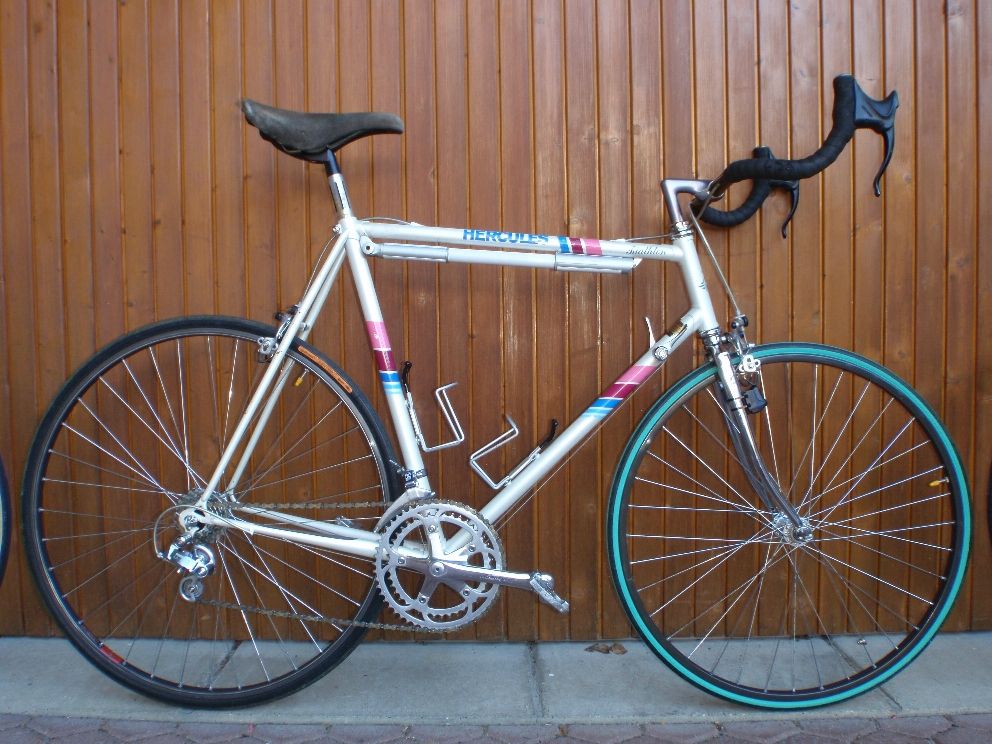

Hallo
Hier mein 59er Triathlon beim Kauf und bis auf die Reifen ziemlich original Bj.88
und hier nun nach einigen Änderungen:
Geändert wurden:
-Bremsgriffe von Weinmann auf Sachs New Success (Sicherheitsgründe und Gruppenreinheit)
-Bremskörper von Weinmann Prestige auf Sachs New Success (Funktion und Gruppenreinheit)
-Naben von Maillard 600 auf Sachs New Success (Gruppenreinheit)
-Schraubkranz 7-fach 13-24 (feinere Stufung und damit identisch zu meinem Salerno)
-Sattelstütze 27,0 anstatt 26,8mm (ausgleichen von Serientoleranzen?)
-Sattel San Marco Laser von braun auf weiß (Optik)
-Speichen von DT Swiss in 2,0-1,5 (Korrosion an den alten Berg Union 2,0-1,6 Speichen)
-Lenkerband (Ästhetik)
-Lenker gekürzt (Optik)
-23er Contis in Erwartung der derzeitigen Splittmengen auf den Strassen (hätte lieber hellere Skinwallbereifung im Stile von Michelin HiLite oder Wolberschluffen...)
-Bowdenzüge optimiert und angepasst (Bremse vorn rechts)
Beste Grüße.
Micha
PS: Die Stronglight 200 Kurbel bleibt trotz vorhandener New Success Kurbel weil sie mir einfach richtig gut gefällt :)
Ja schon...
...aber ich wollte die Wand nicht extra wegen des Fotos anmalen...
Im Ernst. Ich denke das täuscht auf dem Bild, gebe aber auch zu das es mir heller gut gefallen und tendenziell schon etwas hipstermäßig rüberkommen könnte.
Ich persönlich finde die dunklen MA40 Felgen mit den 3000er Contis relativ massiv und dunkel von den Farben her. Gerade auch mit den (dicken...) 23er Reifen.
Wenn es nach mir ginge würde das Rad auch so aussehen:
http://www.rennrad-news.de/forum/threads/für-freunde-des-hercules.88081/page-7#post-2378548 (selbiges ist komplett mit Sachs NS ausgestattet)
Ich bin aber generell ein Freund heller Farben.
Beste Grüße.
Micha
