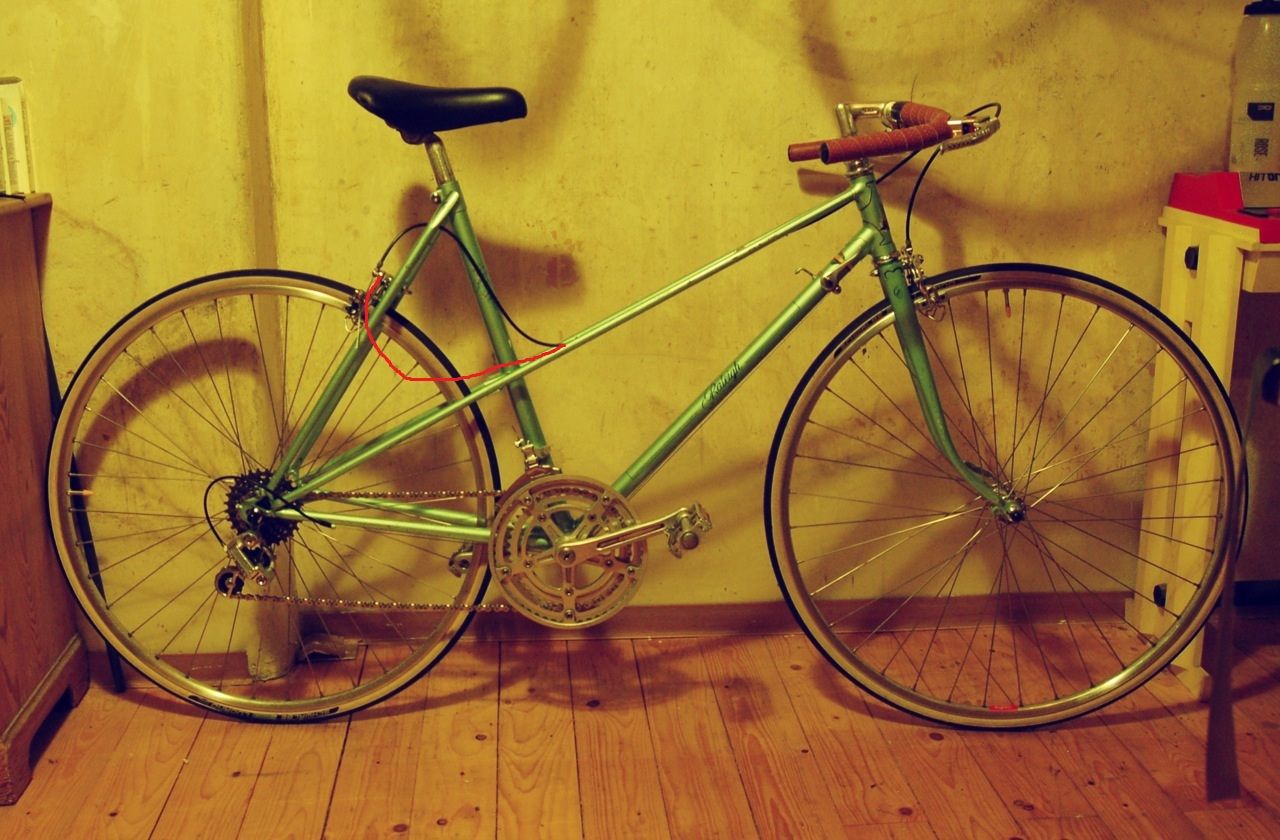

Kurze Bastelfrage zu dem Raleigh: Wäre für den Bremszug nicht folgende Weg günstiger (rote Linie) oder braucht man da eine spez. Hinterradbremse?

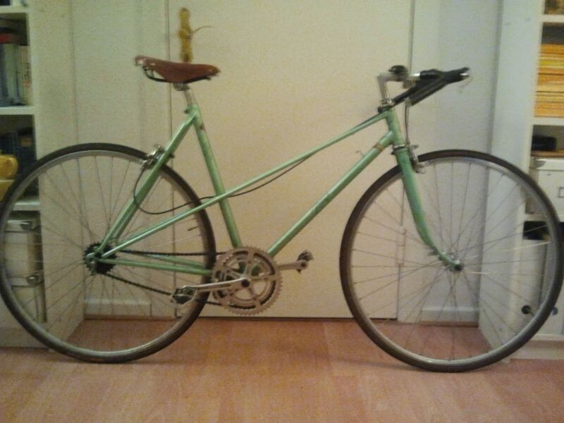

@miguel123: Das ist ja wirklich ein absoluter Zufall, dass es das gleiche Raleigh ist.. Soo viele dürfte es davon nicht mehr geben. Ich mache nochmal eine Detailaufnahme der Bremse. Das war nach Aussage seines Schöpfers bzw. Wiederbelebers wirklich nicht so leicht zu lösen mit den Bremsen. Diese ist dann nach unten gewandert und es wurde eine langschenklige Bremse verbaut.. Die vorhandenen Weinmannbremsen waren schön zum Anschauen, gebremst haben sie nicht, was etwas heikel war, da man mit diesem Rad wirklich schnell werden kann..:D

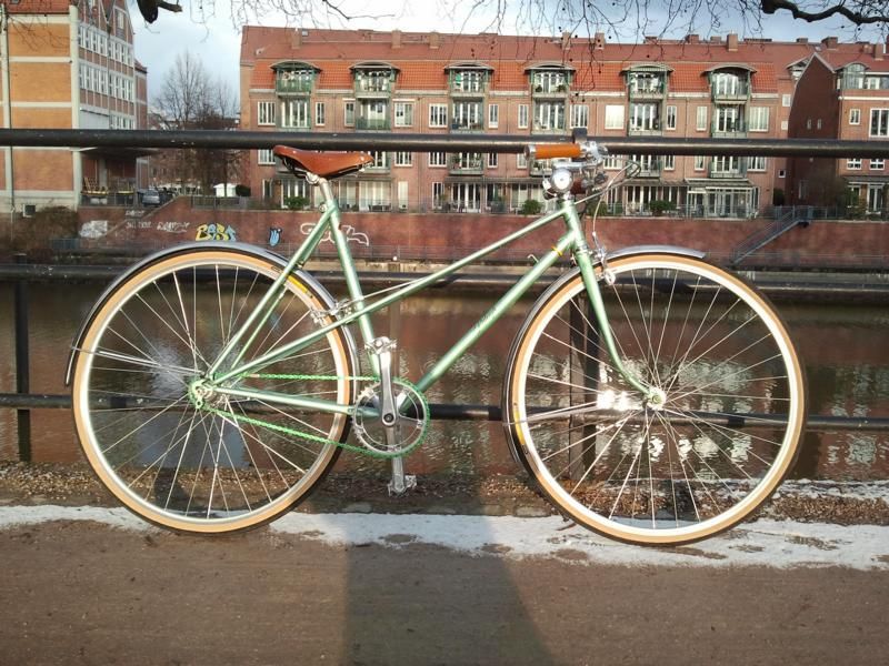

Heidi69: Mir gefällt die grüne Kette, zumal es wirklich genau der gleiche Grünton ist wie beim Rahmen.. Aber das ist vermutlich einfach Geschmackssache...
(...) Mir gefällt die grüne Kette, zumal es wirklich genau der gleiche Grünton ist wie beim Rahmen.. Aber das ist vermutlich einfach Geschmackssache...
Nein, ist es nicht! ;) Farbige Ketten gehen so rein gar überhaupt nicht, an gar keinem Rad auf der ganzen Welt noch in irgendeinem Universum!!! :D
Ansonsten: Schönes Rad, herzlichen Glückwunsch zum "Nachher"!
du brauchst zumindest eine solche bremse, wo sich die zugklemmung und -führung am bremskörper miteinander tauschen lassen (verständlich, was ich meine?). hier war ursprünglich auch eine weinmann bremse verbaut, wo dies, wie auf dem vorher-foto zu sehen ist, der fall war. nun ist eine shimano 600 arabesque bremse dran, da geht das nicht, da die enstrechenden teile vernietet sind und nicht geschraubt. hatte vorher mal ein bisschen im netz geschaut. viele damenrenner von damals haben den zug genauso verlegt wie "ralle" (so haben die neue besitzerin und ich das raleigh liebevoll genannt ;) ) bremstechnisch ist das kein problem, glaube ich. ingesamt ist es aber doch alles ein wenig getüddelt, da die hr-bremse mit einem schenkelmaß von 57 nur so gerade eben auf der flanke greift...

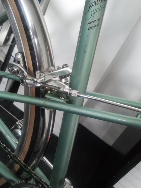

So, hier noch eine Detailaufnahme der Bremse, ich hoffe, sie hilft:

da handelt es sich ursprünglich um eine schutblechaufnahme denke ich. mit der passenden bremse wie bei sora ist das bremstechnisch bestimmt die beste lösung.
:D gehen tut sie auch nicht, sie läuft aber sehr gut :D
Ich fand/finde sie ganz erfrischend. Aber mal schauen, wie meine Stimmung ist, wenn sie durch ist. So ne KMC - Kette hält ja auch nicht Ewigkeiten..
Wie man auf dem Vorher-Foto sieht, war die Vorgängerin allerdings vermutlich genauso alt wie das Rad selbst :D
