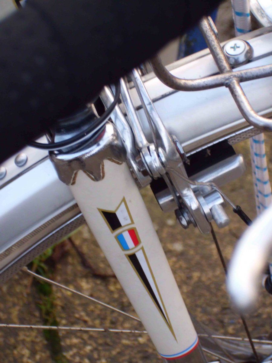

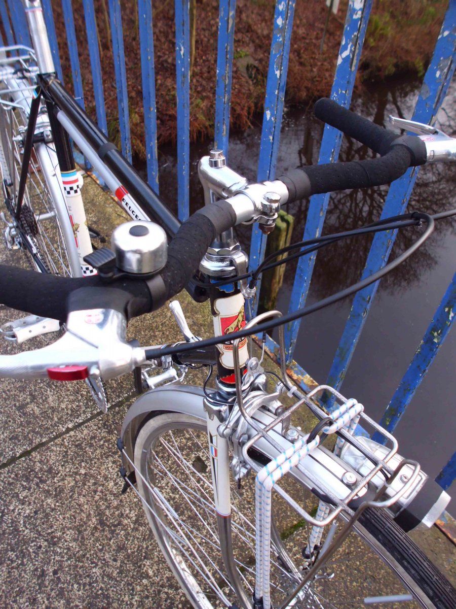

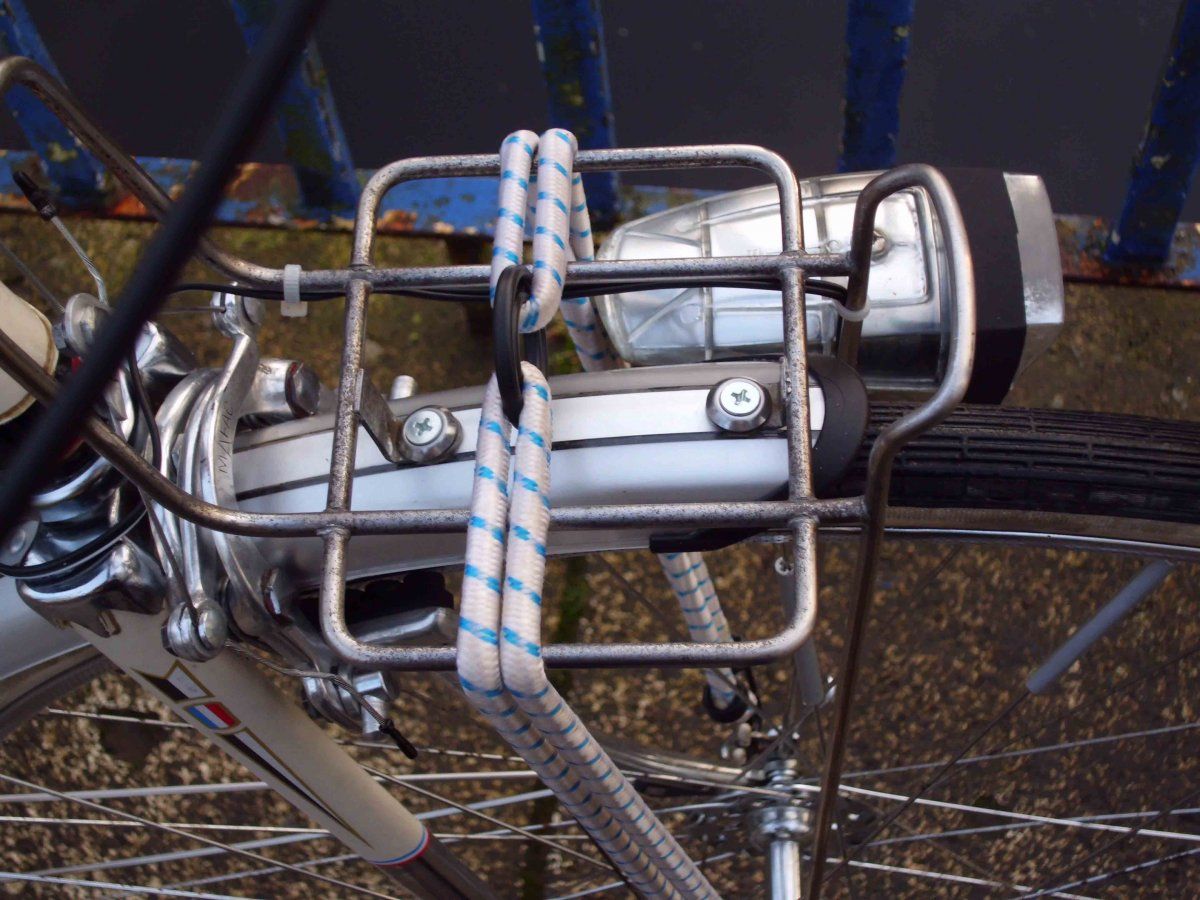

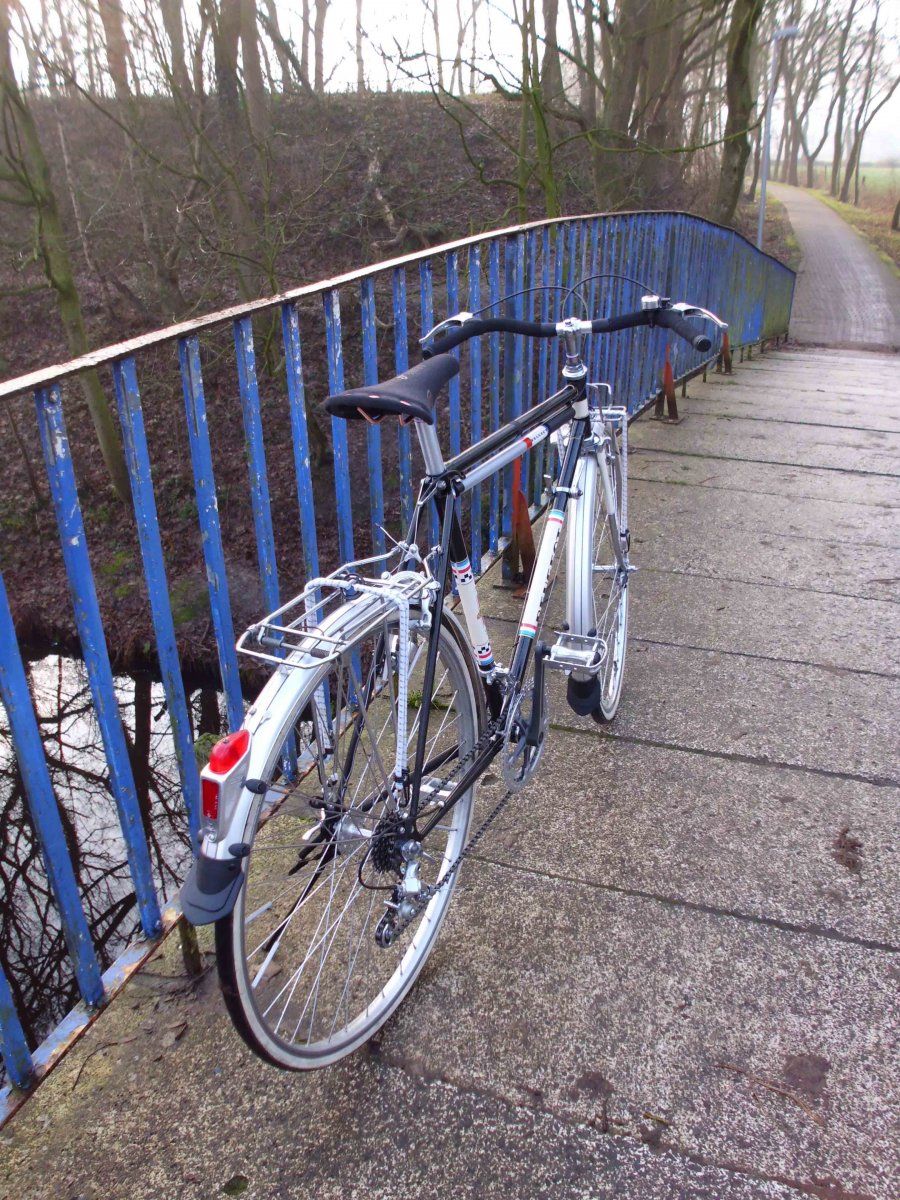

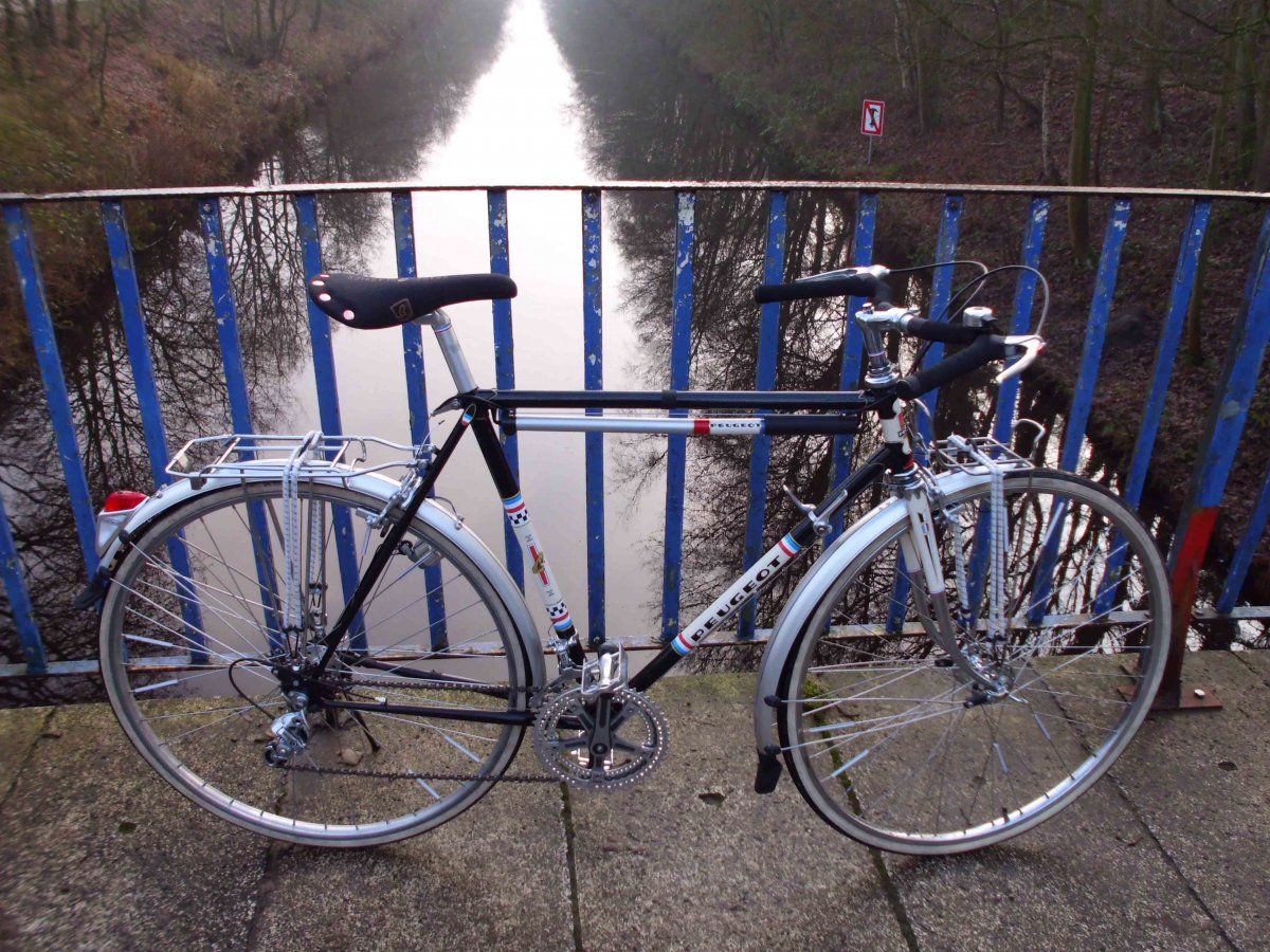

Mein neues Stadtrad ist ein Peugeot PX8 ende 60er oder Anfang der 70er. Der goldfarbene originale Lack war richtig übel übergepinselt und musste runter. Die alten Decals wurden gnadenlos übergepinselt und mit Isolierband "verschönert". Die Schutzbleche waren nicht mehr zu gebrauchen und die Kurbel und Innenlager mussten abgeflext werden.
Suntour AR Schaltung und SR Silstar black Kurbel aus Anfang der 80er fanden ihren Weg an die kleine Französin.
Direkt bei der ersten Fahrt hab ich Bilder gemacht.:bier:

Ich würd mir noch verchromte/poliertes Alu, schlanke, klassische Schutzbleche besorgen und vielleicht einen Sattel verbauen, der nicht soooo sehr Renner ist. Aber auch so sehr schön gemacht! :)
Die alten Schutzbleche versuche ich gerade doch noch zuretten. Alustreifen draufnieten und verkleben dachte ich mir. Kann nur besser werden da die Bleche gut durchgerockt sind und wenn ich die retten kann umso besser.
schick geworden. Ich kann nur nicht nachvollziehen, dass man mit so einem Lenker geraudeaus fahren kann.
Das war kein Problem, trotzdem hab ich den Lenker gegen einen höheren mit Gestängebremse getauscht. Eine Hohner Schaltung mit VATERLAND Aufschrift hab ich aus der Bucht gefischt und statt der Simplex montiert. Das Rad macht schon Spaß zum baden fahren, Biergarten und so.

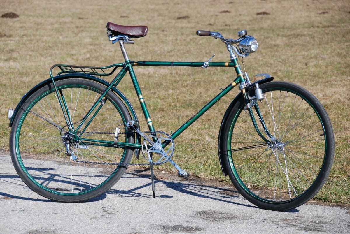

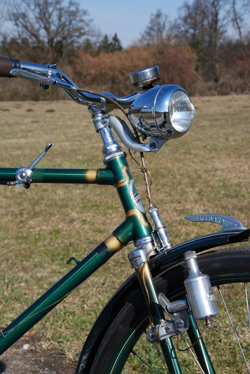

Klasse, daß die Felgen noch in Rahmenfarbe sind !
Ich habe ein ganz ähnliches "Rixe" - Fahrrad mit fast gleichem Farbschema.
Die Felgen sind - wie so oft - im Laufe der Zeit leider schon von innen vergammelt und mußten ersetzt werden.
Montiert ist an meinem Rad die seltene Sachs Torpedo 3-Gang mit Alu-Nabenhülse und
"kultigem" Schalter ebenfalls am Oberrohr, beschriftet mit den Schaltstufen:
"Schnell", "Normal", "Berg". :D
