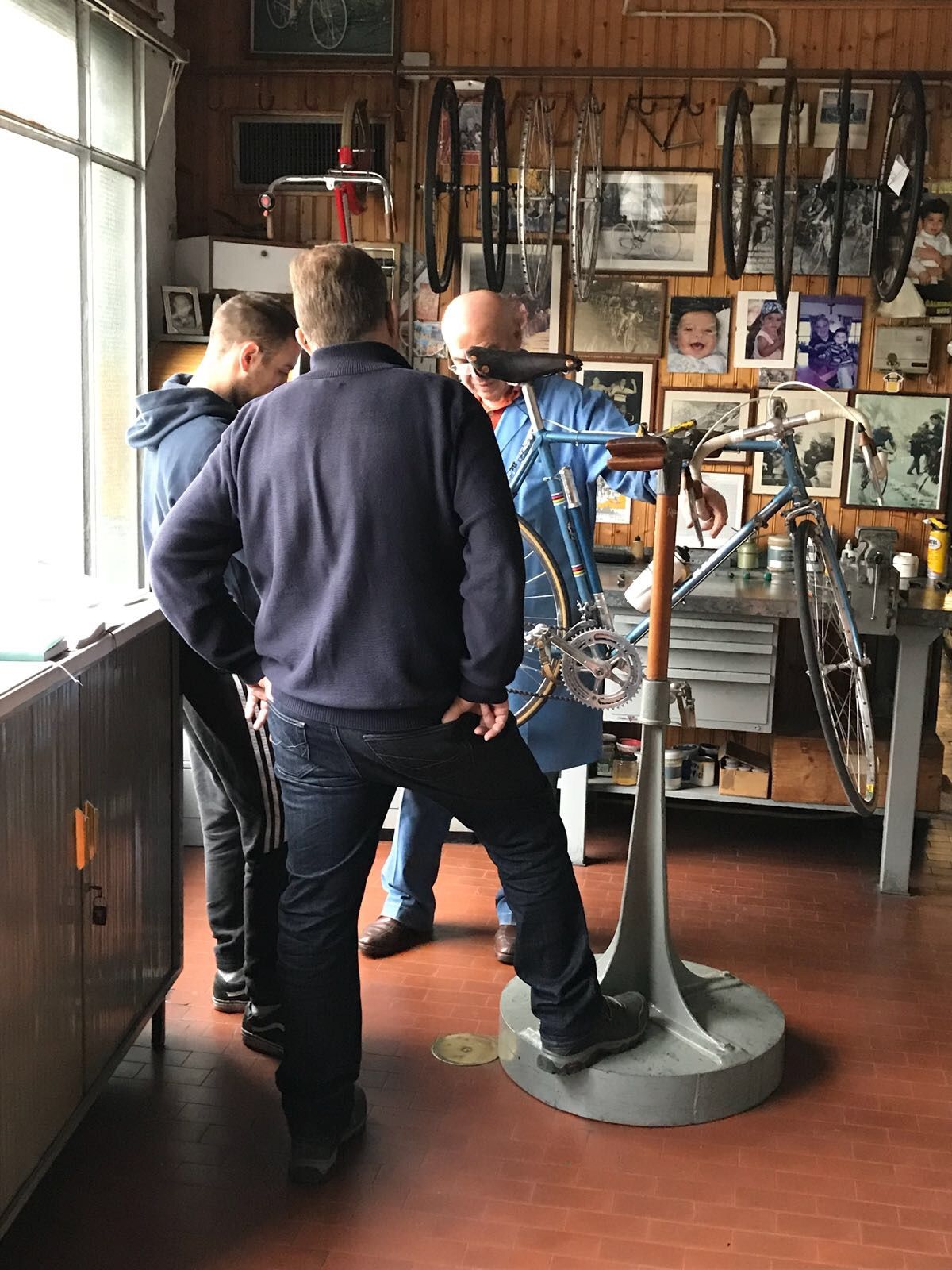

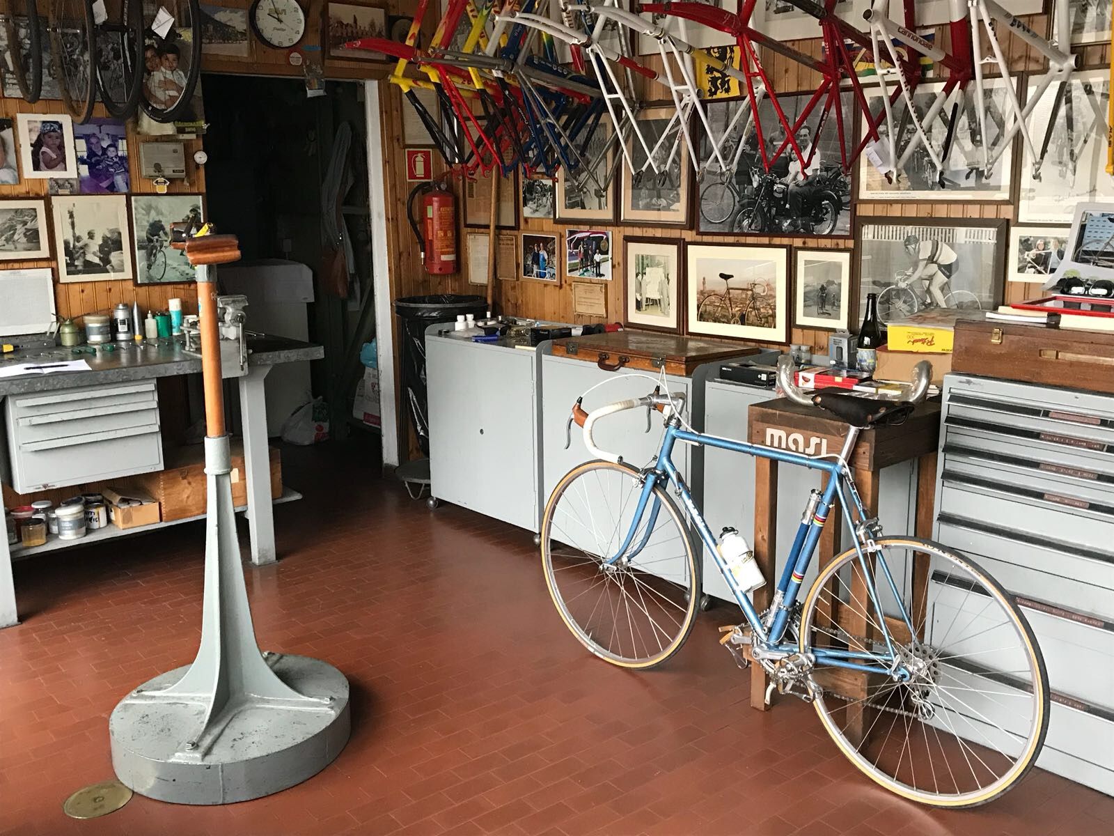

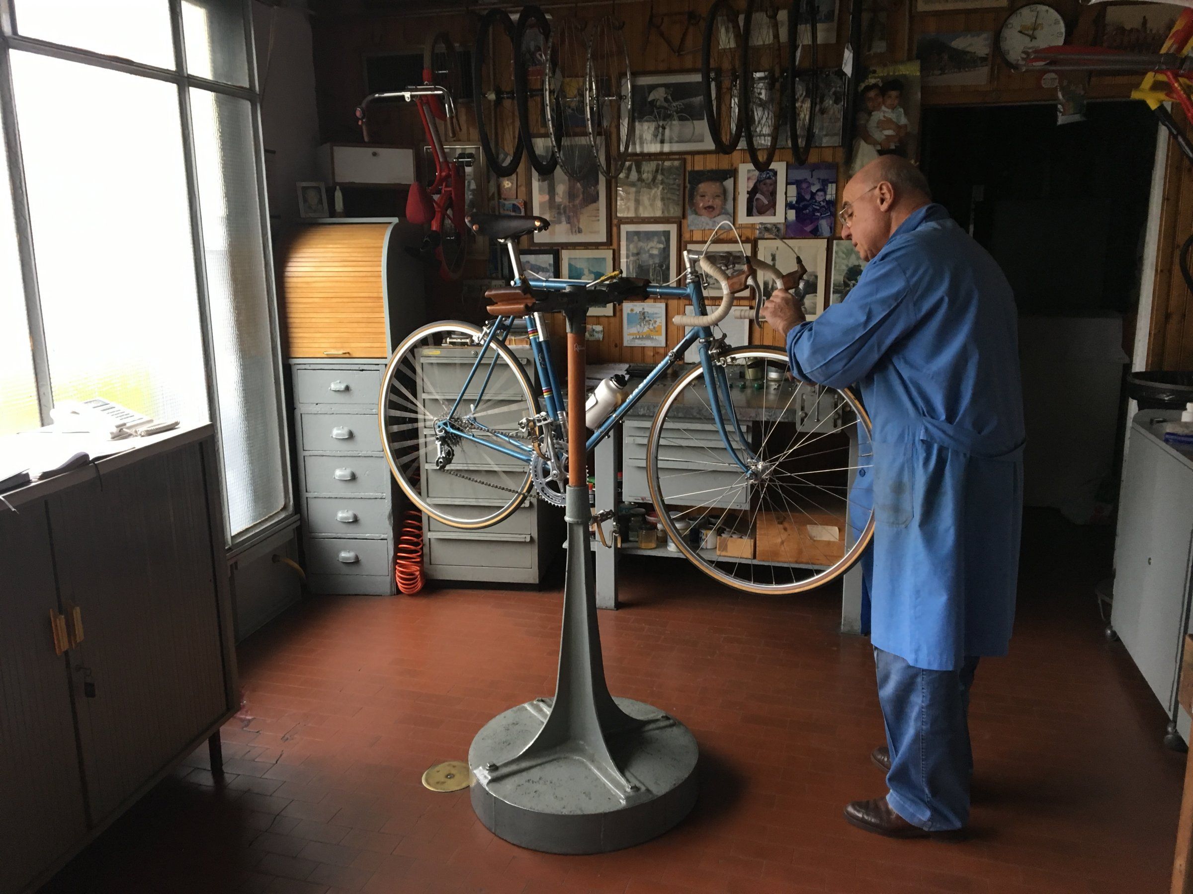

Mein Masi Special von 1963 bräuchte mal einen kleinen Service. Bremsen quietschten, Kette war trocken und die Reifen brauchten etwas Luft. Also war es mal wieder Zeit zur Vegorelli Bahn zu fahren, damit Alberto über die Maschine drüber schauen kann.
Anhang anzeigen 512932 Anhang anzeigen 512933 Anhang anzeigen 512934 Anhang anzeigen 512935 Anhang anzeigen 512936 Anhang anzeigen 512937 Anhang anzeigen 512938 Anhang anzeigen 512940 Anhang anzeigen 512941 Anhang anzeigen 512942
Und nach nur ein paar Handgriffen quietschen die Bremsen nicht mehr und er hat auch noch das Schaltwerk gerichtet und nun läuft der Antrieb perfekt:)
