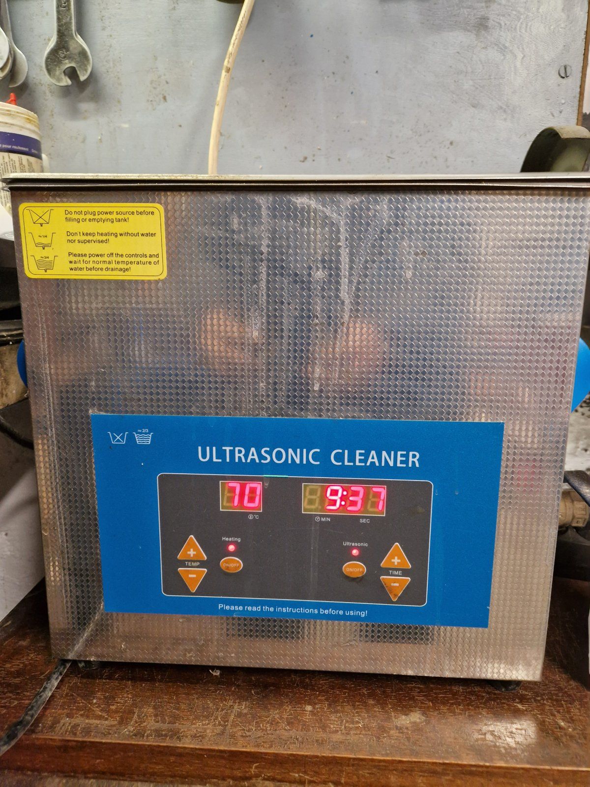

Die Ergebnisse waren auch heute bescheiden, ein Versuch mit Petroleum bekommt die Kiste noch :rolleyes:.
Ich habe diese professionellen Geräte auch schon bei
Freunden genutzt und war auch nicht gerade angetan
vom erzielten Ergebnis.
Kannst Du mal auf dem Typenschild schauen wieviel
Watt so ein Teil bei 70 Grad Heizung verbraucht?
Das Dingen hat 1800W, ich finde der Stromverbrauch steht in keinem Verhältnis zum Ergebnis, auch gerade mit den teuren Petroleum aus dem Baumarkt.
Dann lieber klassisch mit Petroleum, der Gerd hat da mal wieder Recht, oder mit Reinigungsbenzin.
Ich glaube das Ding kann weg 🤔.

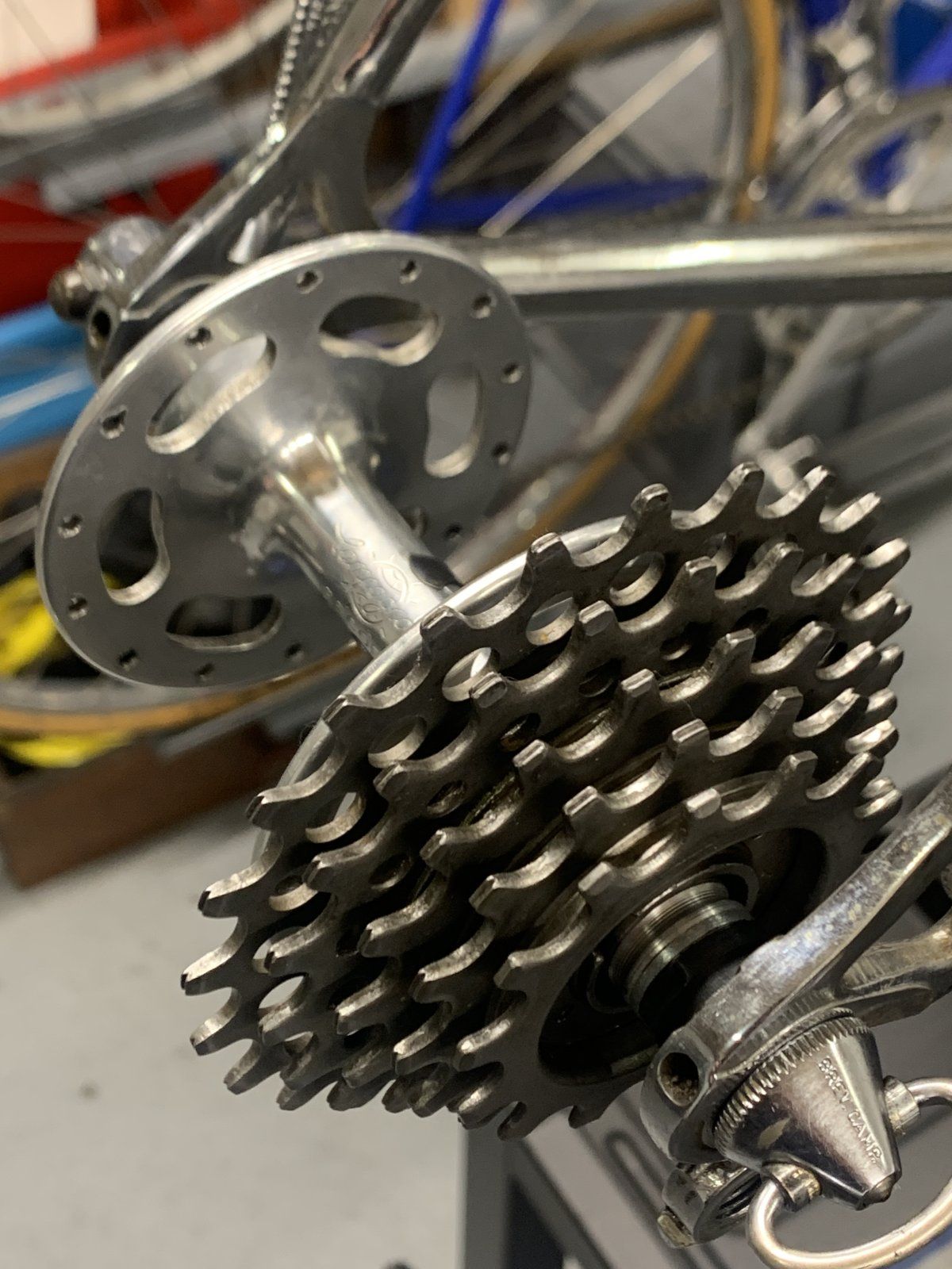

Wenn jemand glaubt,das Ritzel von Kettenschmiere strotzend ,blitzblank aus dem US Bad kommen,der glaubt auch noch an den Osterhasen
Hier bedarf es eine manuelle vorreinigung mit Pinsel und Petroleum
Genau, und dann kann ich es auch gleich komplett manuell reinigen, für leichten nicht festgebackenen Schmutz mag das ganz nett sein.
Ich denke, es hat vor allem Vorteile an Stellen, an die man gar nicht heran kommt. Wobei ich auch skeptisch bin, wenn da ganze Baugruppen reingeworfen werden. Macht sich für den Verkauf bestimmt gut, aber eigentlich muß man die Sachen danach erstmal auseinandernehmen und neu schmieren. Wenn sie nicht vernietet sind...

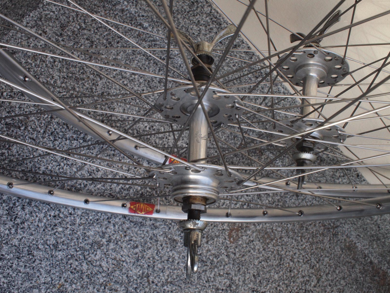

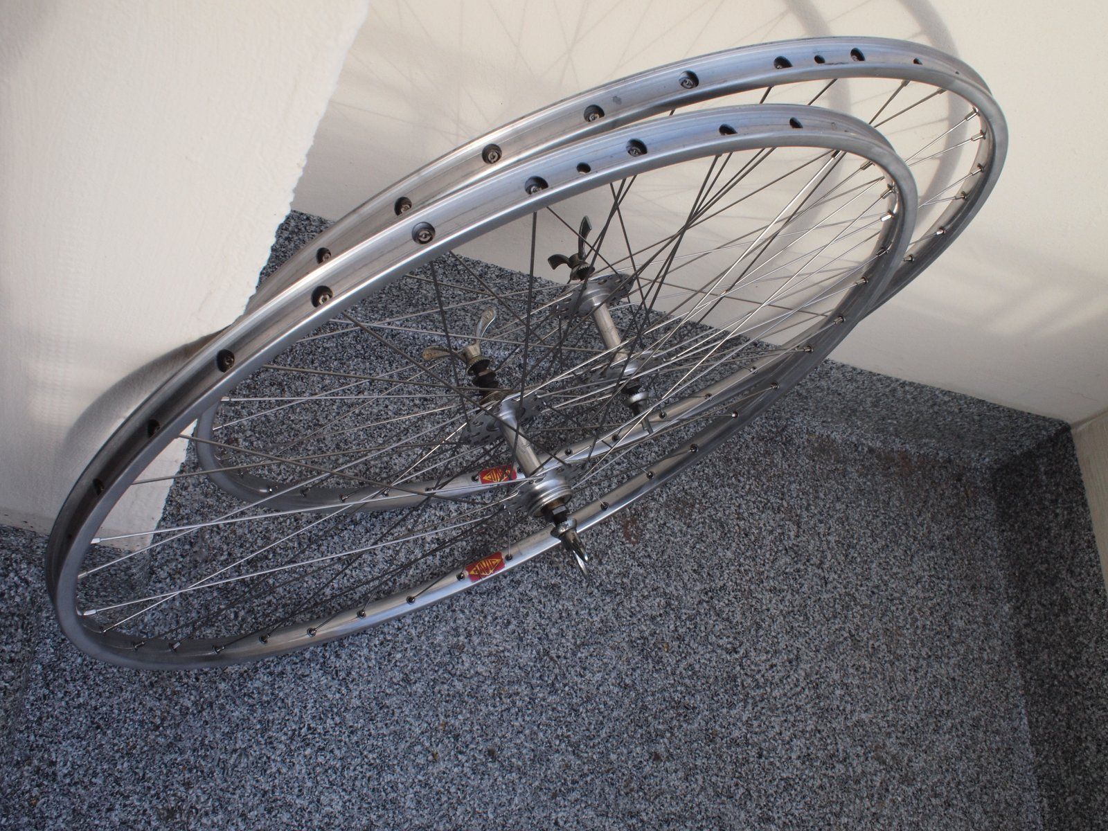

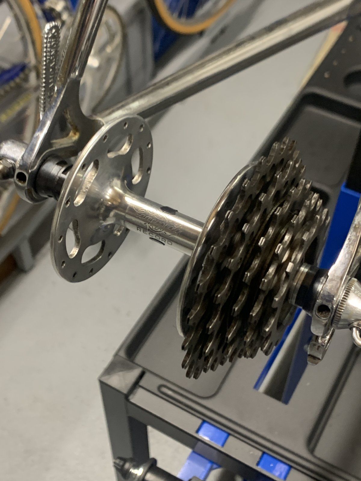

Vorhin mal rasch ein Satz Laufräder eingespeicht (jedoch noch nicht zentriert).
Pelissier Plume Sport HF-Naben mit 36 L. (unbenutzt) mit Mavic Module 3 der ersten Baureihe (gebraucht) mit neuen Sapim Speichen (hinten D-Light mit 2.0/1.65/2.0 mm und vorne Laser mit 2.0/1.5/2.0 mm) sowie Messingnippeln "verheiratet" (für mein nächstes "eigenes" Projekt): :D
Habe heute die beiden Laufräder zentriert (keine neuen Fotos, da man den Unterschied darauf ja sowieso nicht erkennen würde). ;)
P.S. Die hintere Felge sträubte sich etwas und konnte auch nicht mehr sauber zentriert werden, da sie (an der Verbindungsstelle) offenbar etwas abgekommen hatte. :rolleyes:
P.S. Die hintere Felge sträubte sich etwas und konnte auch nicht mehr sauber zentriert werden, da sie (an der Verbindungsstelle) offenbar etwas abgekommen hatte. :(
Ist immer eine Schwachstelle bei gesteckten Felgen, selbst die Open Pro die ich die Tage eingespeicht habe, waren da nicht perfekt, obwohl noch geschliffene Flanken.
