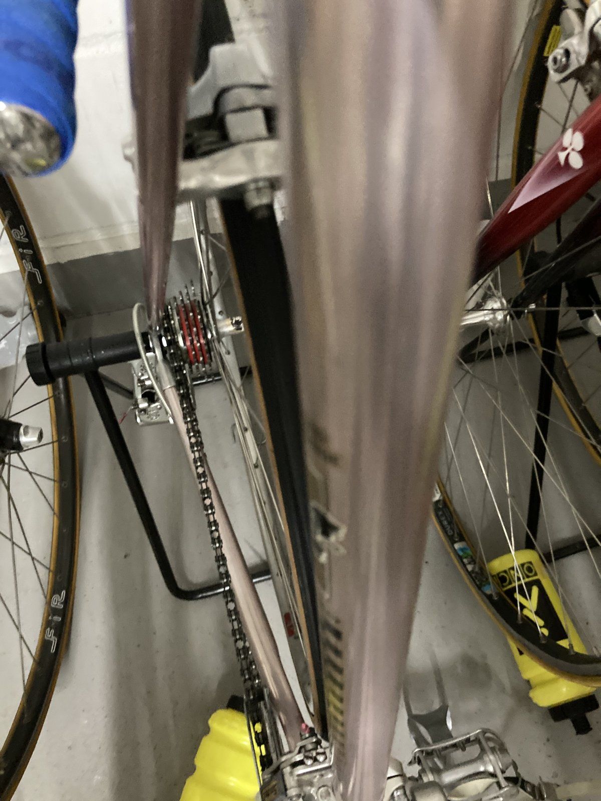

... habe mich heute mit den MAVIC 510er Naben für's C.M.P. beschäftigt und diese so angepasst dass noch ein Flitschenring auf der Antriebsseite mit auf die Achse passt, der dringend von Nöten ist sowie eine schmale Kette max. 7,2 mm damit das 14er des Maillard 700 Course 14-22z nicht am Hinterbau raspelt - (...hier im Bild mit einem geliehenen LR mit MAVUC 550 RD Nabe mit ebenfalls Maillard 700 Course in 6fach)
gleichzeitig muss aber auch die Einbaubreite noch passen ohne dabei zuviel Druck auf die beiden Lager auszuüben, da sonst es schon nicht mehr sauber dreht
diese Explosivzeichnung hier auf dieser Seite hat dabei sehr geholfen geholfen - bei Lager liegen offen nach aussen im Nabenkörper und sind so dem direkten Druck auf die beiden auf die Achse aufgeschraubten Auflagen ausgesetzt (s. Explosivzeichnung)

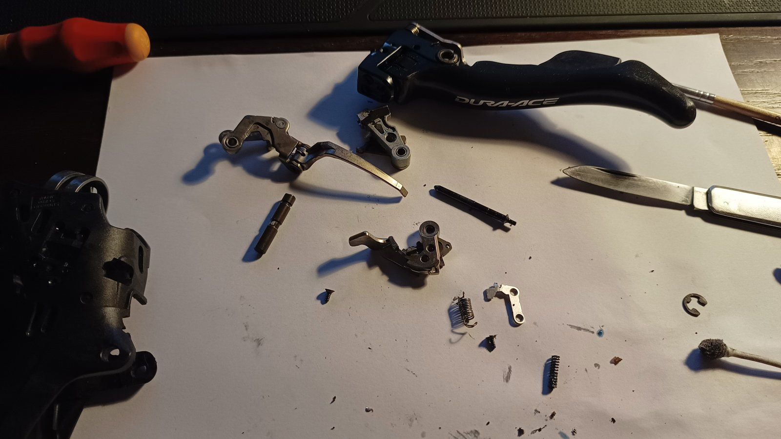

STIs gehen eigentlich. Aber richtig servicefreundlich sind sie nicht. Musste auch schon 600er STIs revidieren, da das Fett verharzt war und sie gar nicht mehr geschaltet haben. Jetzt flutscht es wieder.. glücklicherweise gibt es auf YT Videos, die helfen schon sehr. Ohne Anleitung eigentlich fast unmöglich.
Witzigerweise gibt es für die 7900 STIs sogar zwei Spezialwerkzeuge zur Demontage. Ging aber auch ohne. 🤔 :D

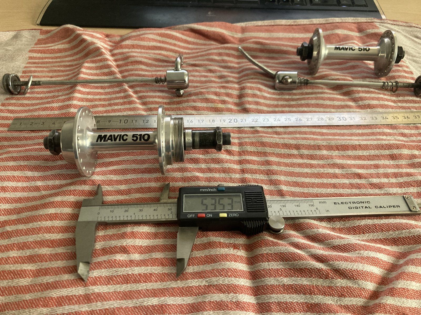

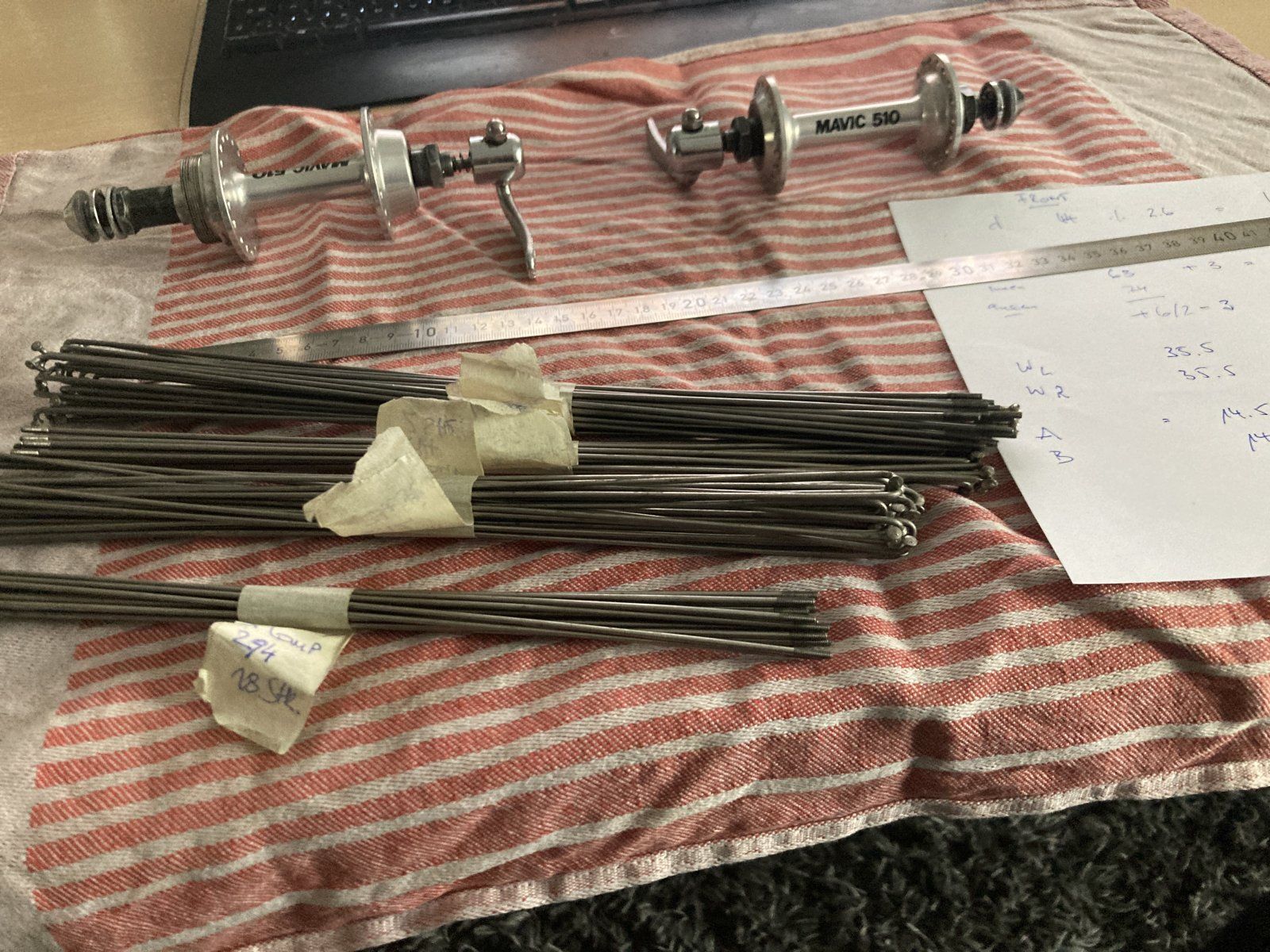

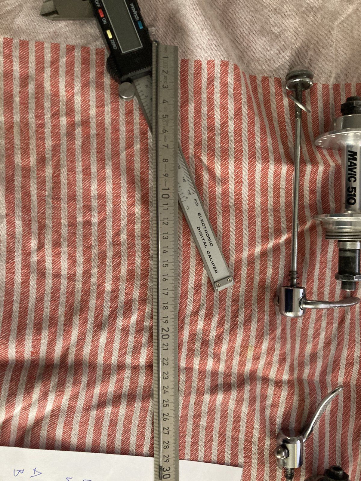

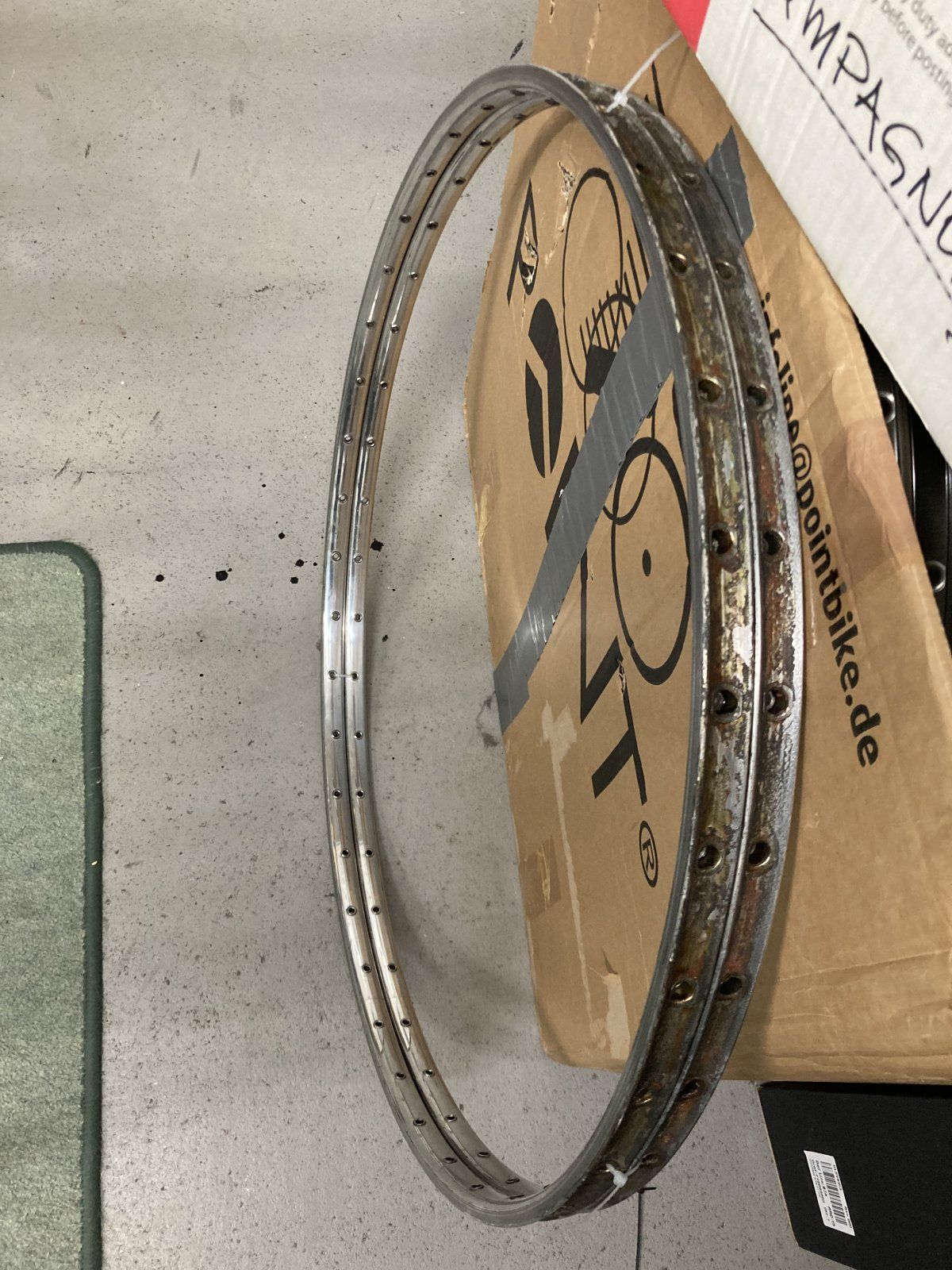

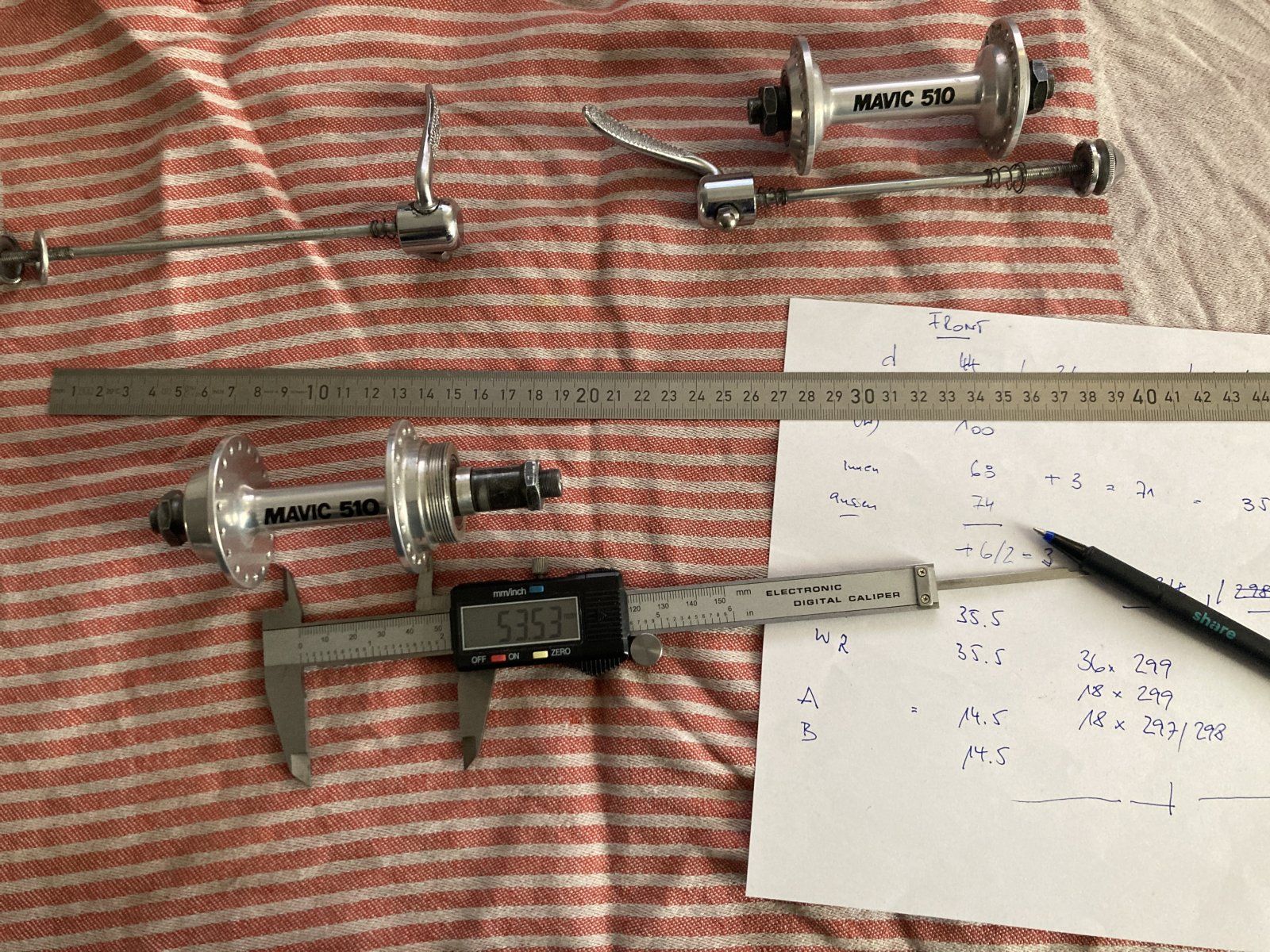

heute - erstmal Altspeichenbestand aus zerlegten LR zusammengesucht und alle Speichen mit Stahllineal einzeln vermessen - viel war leider nicht mehr da ... hab schon viel verschenkt davon - wie konnt' ich auch wissen dass ich die mal selber brauchen könnte
...dann Felgen und Naben ausgemessen und anschließend mit diesem Speichenlängen-Rechner rechnen lassen

Die nicht alltäglichen MAVIC 510 musste ich selbst ausmessen aber bei den MAVIC Montherly Pro habe ich mich auf deren ERD verlassen
und danach habe ich diese Berechnung anschließend bei Whizz-Wheels und Arno Wetzel 2x gegengecheckt was aber jeweils das gleiche Ergebnis ergeben hat klar 3x das falsch gemessene Ergebnis eingegeben führt ggf. zu dem 3x falschen Ergebnis ... denke aber ich hab' mich dabei nicht zu doof angestellt
ich bräucht' DT Swiss Competition in silber in jeweils 54 x 300 mm & 18x 298 mm - kann ich eigentlich auch 72x 300 mm nehmen - leider besteht mein Bestand aus kürzeren Speichen - nur 32 x 302 vielleicht
und dann brauch' ich nur noch die passenden Speichen - wenn möglich am besten irgendwo her gebraucht, dann könnt's losgehen - will mir einfach mal so'n LR selberbauen ganz naiv ohne stundenlang Literatur zu wälzen und Esotherik, Mojo und so'n Zeuch ... einfach angucken und nachbauen (... hab ja genügeng LR die mir Modell stehen wollen) und sehen was dabei rauskommt ... wieder gucken und weiter nachbauen oder auch vielleicht nochmal neubauen usw usw. ... und wenn's eng wird kann man ja hier im Forum fragen :rolleyes:
Anhang anzeigen 1243033Anhang anzeigen 1243031
Anhang anzeigen 1243027Anhang anzeigen 1243029Anhang anzeigen 1243030
aber erstmal passende Speichen organisieren
Die von Dir ermittelte Speichenlänge müsste (für diese Naben-/Felgen-Kombination) auf jeden Fall korrekt sein. :daumen:
Passende Speichen habe ich jedoch leider keine für Dich übrig.
