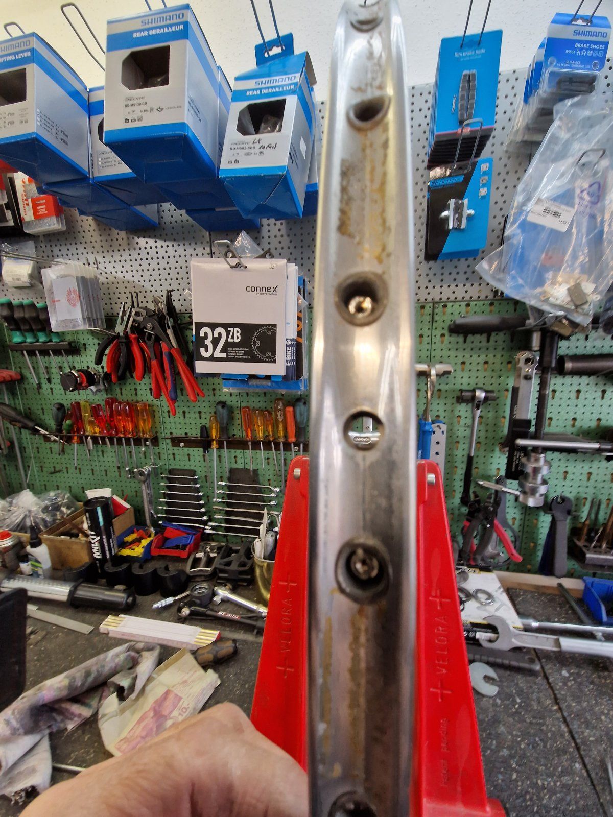

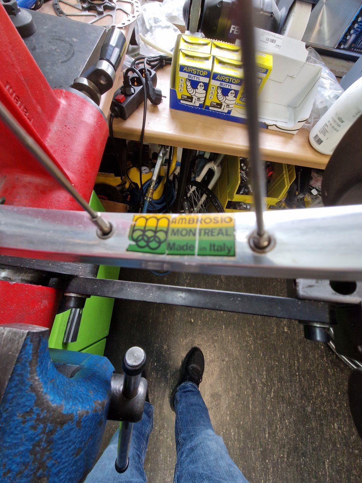

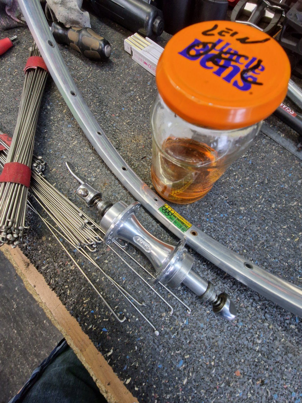

Wie ermittelst du die richtige Speichenlänge?Ab heute Shopchef für eine Woche, und gleich die ruhigen Stunden für das genutzt.
Bei Chris sind das garantiert Erfahrungswerte, die er im Kopf hat.Wie ermittelst du die richtige Speichenlänge?
Ja genau, oder mein Heft wo ich unterschiedliche Felgen Naben Kombinationen eingetragen habe, so jetzt bin ich zu Hause, und habe auch Ostern.Bei Chris sind das garantiert Erfahrungswerte, die er im Kopf hat.
P.S. Bei dieser Naben-/Felgenkombination würde ich (für das Hinterrad bei beidseitiger Dreifachkreuzung) auf 298 mm rechts und 300 mm links tippen.![]()
