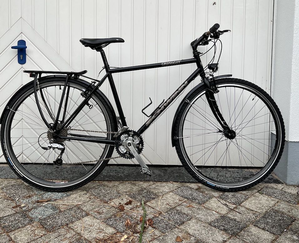

Meine neues Alltagsrad endlich fertiggestellt. War ein Schwinn Crosscut Anhang anzeigen 1051391Rahmen hier aus dem Forum. Der Umbau zog sich über 2 Monate hin:
1. Flugrost entfernt und Stellen in schwarz nachgetupft
2. Lackreiniger, poliert und dann gewachst
3. Altes Tourenrad geschlachtet - Laufrad hinten, LX Schaltwerk, V-Brakes, Sattel, Lenker, Bremshebel und Schalthebel wiederverwendet.
4. Vorderrad mit NaDy von SP eingebaut
5. Neue Schutzbleche montiert. Lehrgeld bezahlt, weil die Wingees nicht gepasst haben. Daher sind jetzt Blümels drin. Der Gepäckträger ist von Tubus/Racktime Evo Shine mit integriertem Rücklicht.
Fährt sich sehr agil, aber 3x9 braucht in der Stadt kein Mensch. Daher steht vermutlich der Umbau auf 1x9 an.

Ich reduziere gerne auf das, was ich wirklich benötige und ich denke, daß ich auf dem Kettenblatt vorne ein paar Zähne mehr vertragen könnte. Auf meiner Arbeitstrecke fahre ich das Rad nur vorne groß und hinten die letzten 4 Ritzel.

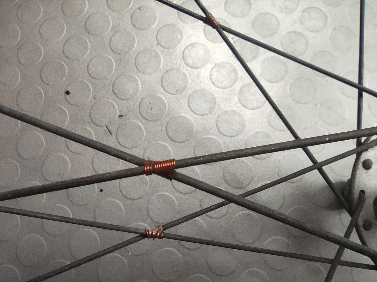

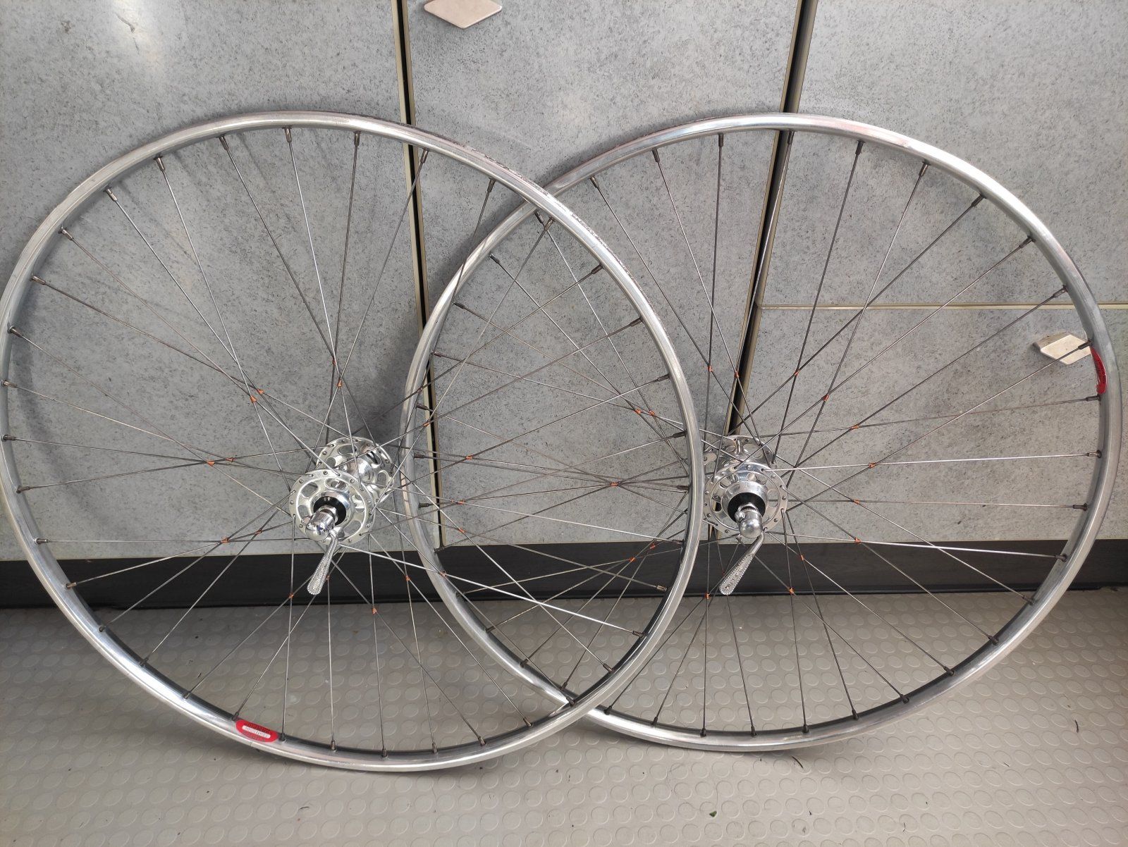

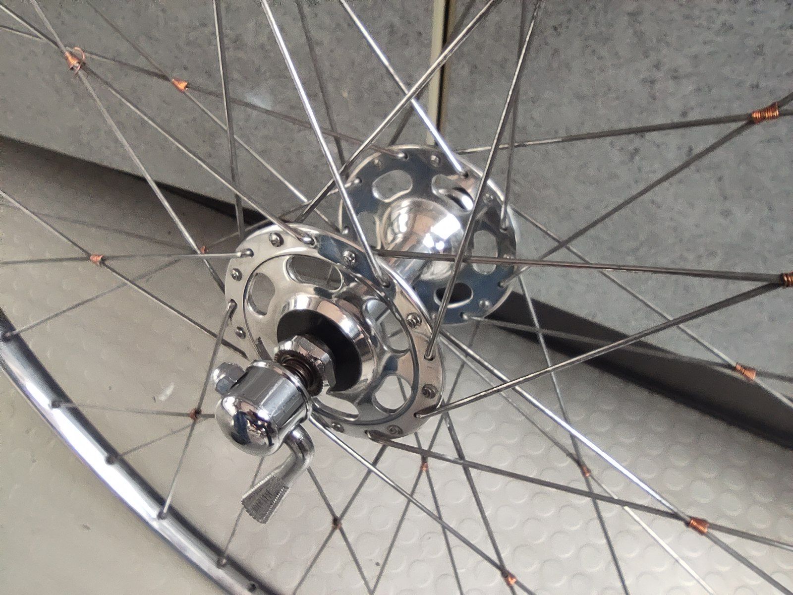

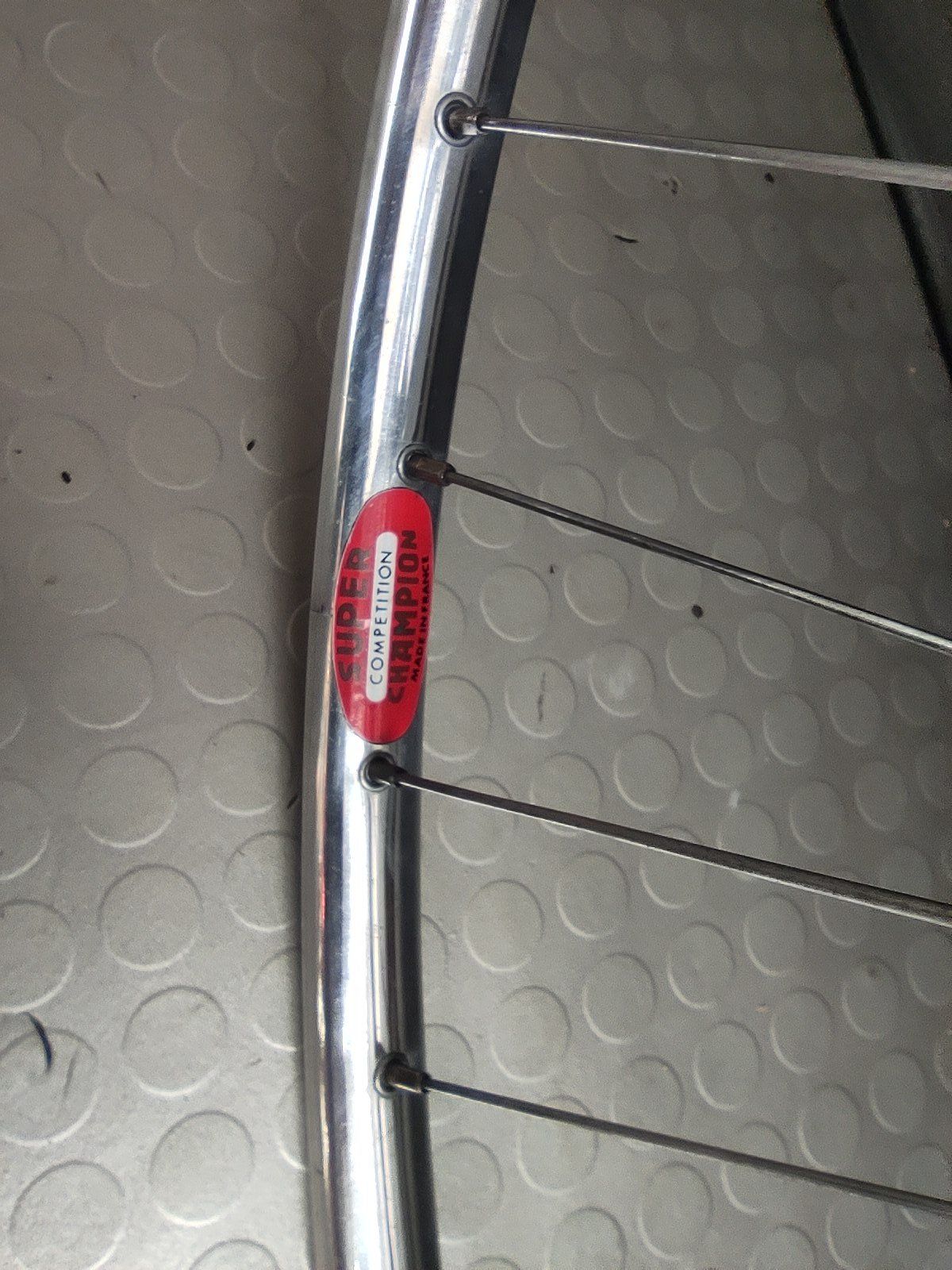

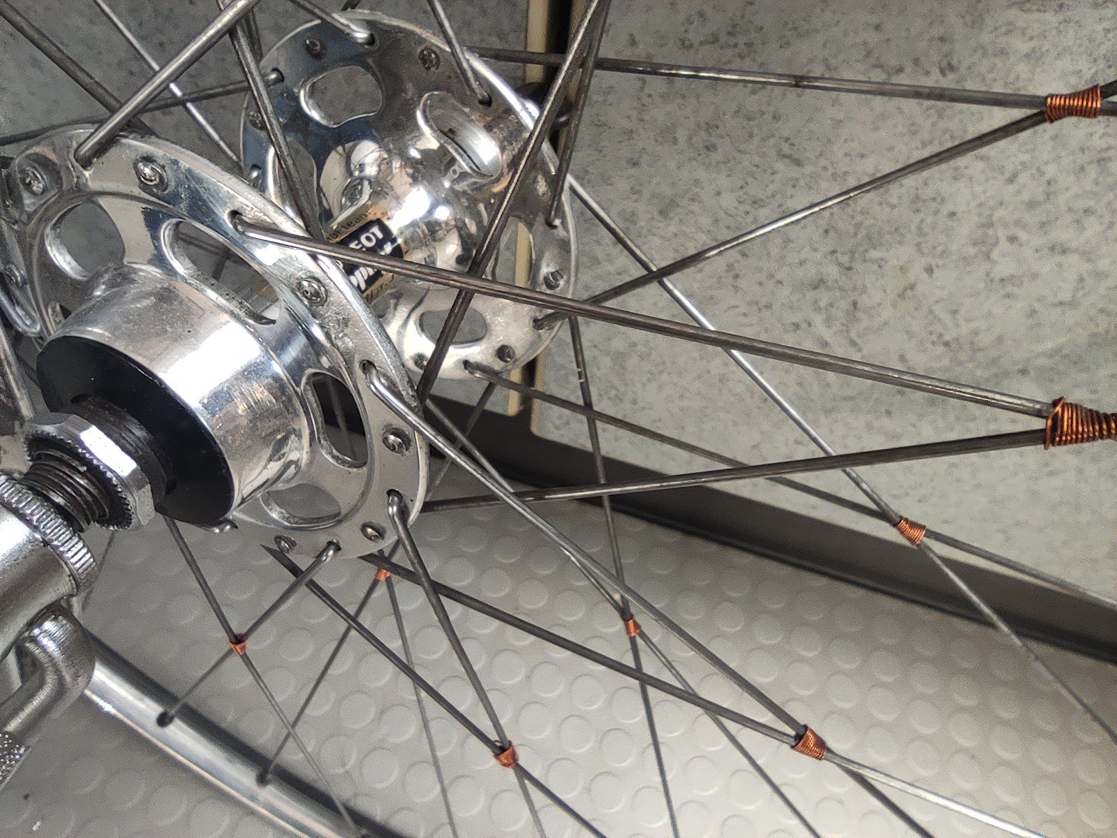

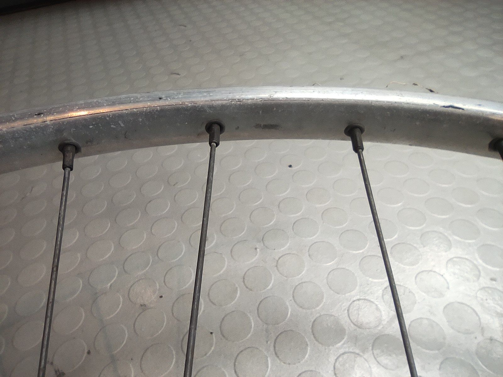

Geschwitzt, Krafttraining für die Arme gemacht, 2 Ako Pads verschlissen und eine halbe Tube Autosol verbraucht....
Zustand danach...
Zustand vorher...
Jetzt könnt Ihr mir gerne einen schönen französischen Rahmen in RH63-64 anbieten...😉
Zustand danach...
Anhang anzeigen 1051675Anhang anzeigen 1051676
Zustand vorher...
Anhang anzeigen 1051680Anhang anzeigen 1051681
Sorry, aber so große Rahmen befinden sich nicht in meinem Besitz. :(
Aber wirklich sehr schöne Laufräder! :daumen:

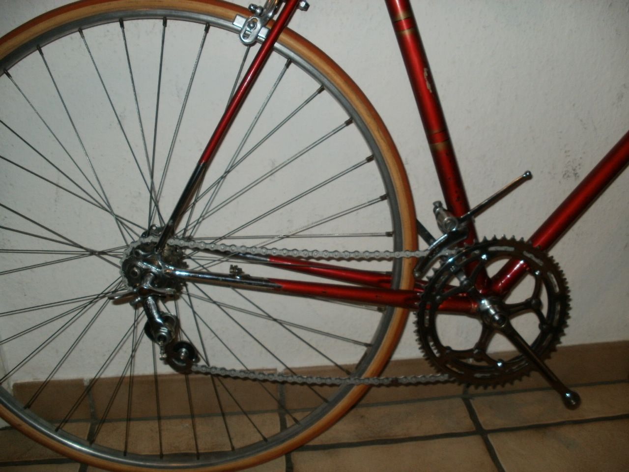

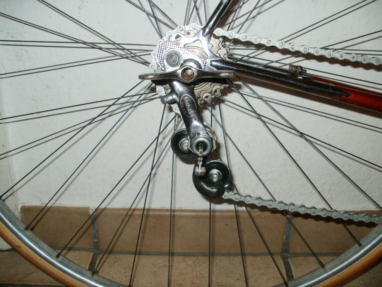

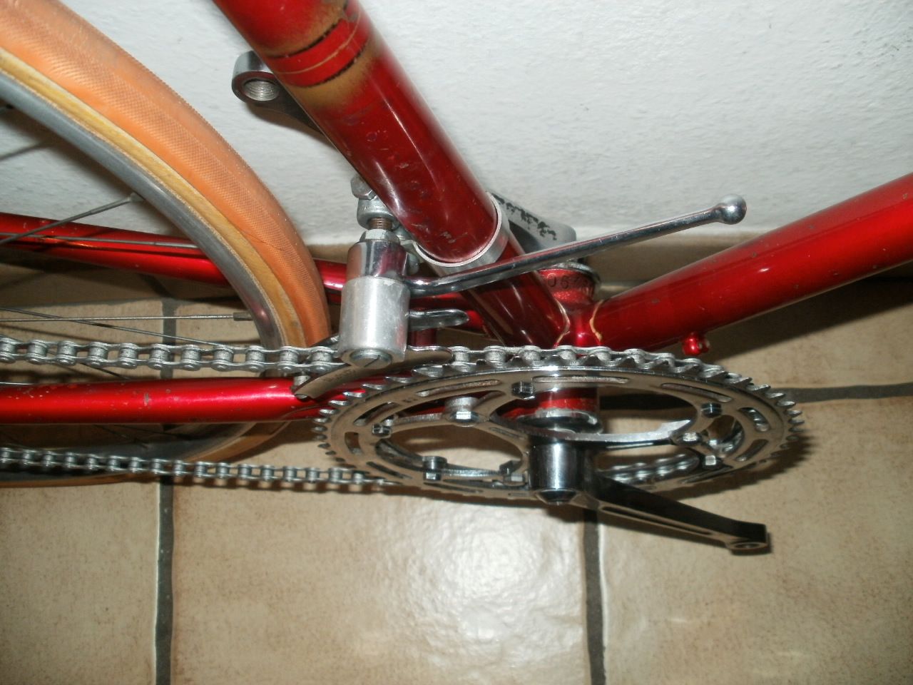

Erst mal lange nach einer Kette gesucht....
....dann aber doch noch eine gefunden.
Ich wollte halt nicht bei einem fertigen Projekt eine Kette wieder entfernen.
Somit sind meine Kettenbestände fast aufgebraucht.
Es soll ja immer noch Lieferengpässe geben oder man kauft halt wesentlich teurer ein.
Langsam wird es Zeit für weitere Börsen....so einiges muss mal wieder angeschafft werden.
ih warum ist die Kette so silbrig? ist das so eine beschichtete Point?
Wenn ich was empfehlen darf, die fahre ich an den Klassikern (kauf mal eine in Reserve sollte sie zu kurz sein):
https://velo-classic.de/oxid2/Rennr...-6-fach-Kettenschaltung-aelterer-Bestand.html
Ist eine beschichtete Shimano und sieht fürchterlich aus....die habe ich mal einige Zeit
am Fixi und am Trainingsrad mit starrer Nabe gefahren.
Es geht auch erst mal nur darum die richtige länge zu finden, die werde ich dann noch
austauschen.....dann kommt da evtl. so eine schwarze dran wie die von dir gezeigte.
Keine Sorge, die Kette wird noch ausgetauscht.
Ich habe nur mal etwas getestet um die Kettenspannung am Schaltwerk einzustellen.
Bin gerade dabei die richtige Kettenlänge zu finden.
Aber erst mal musste der Umwerfer justiert werden....
....damit ich mal per Hand schalten kann.

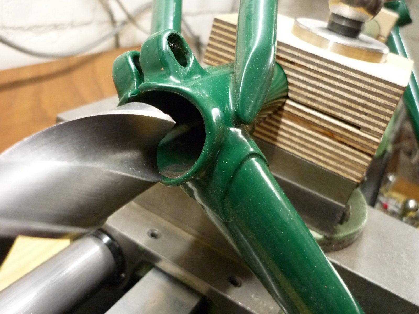

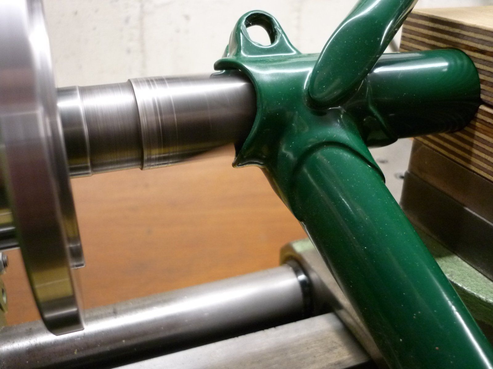

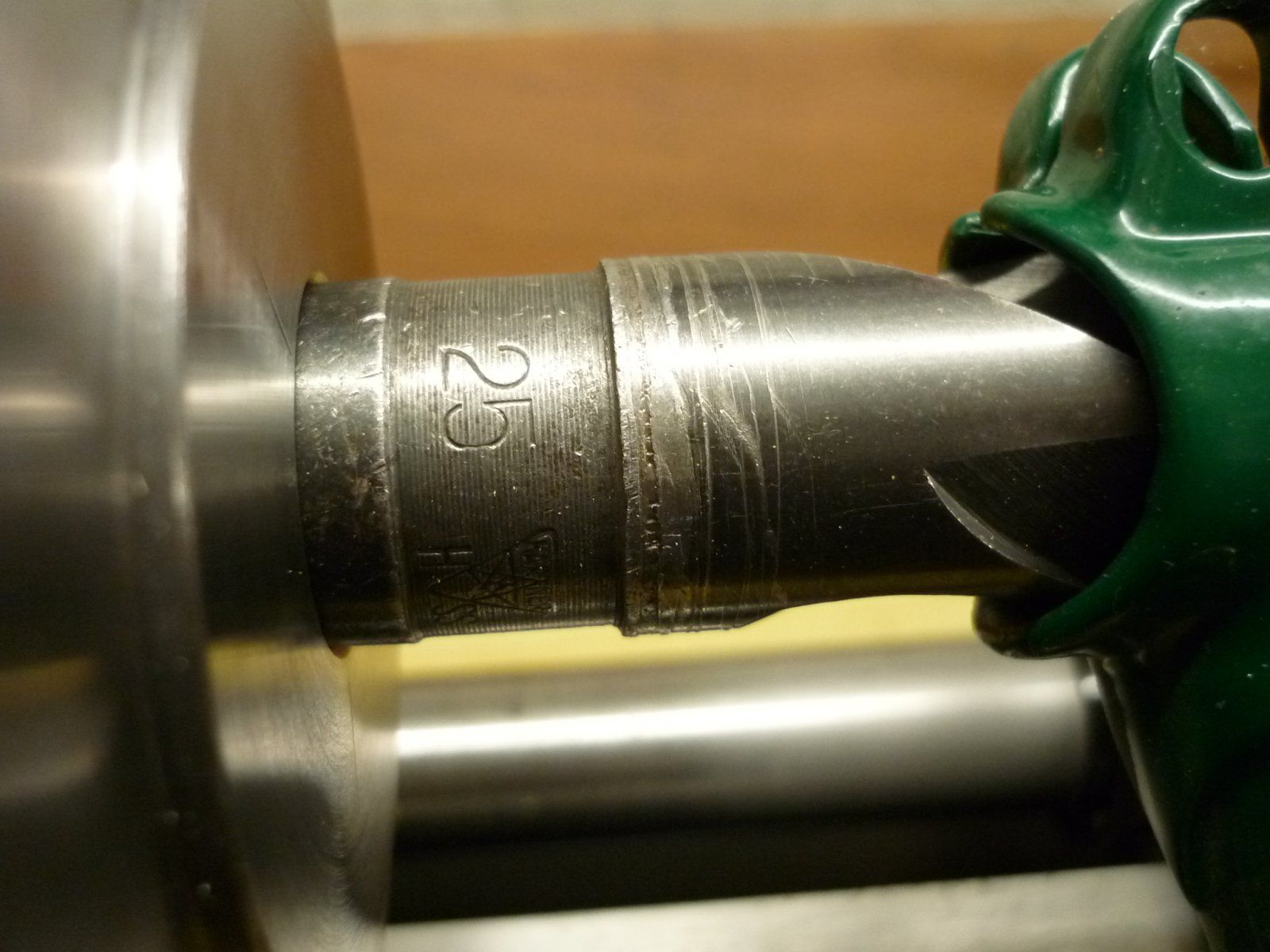

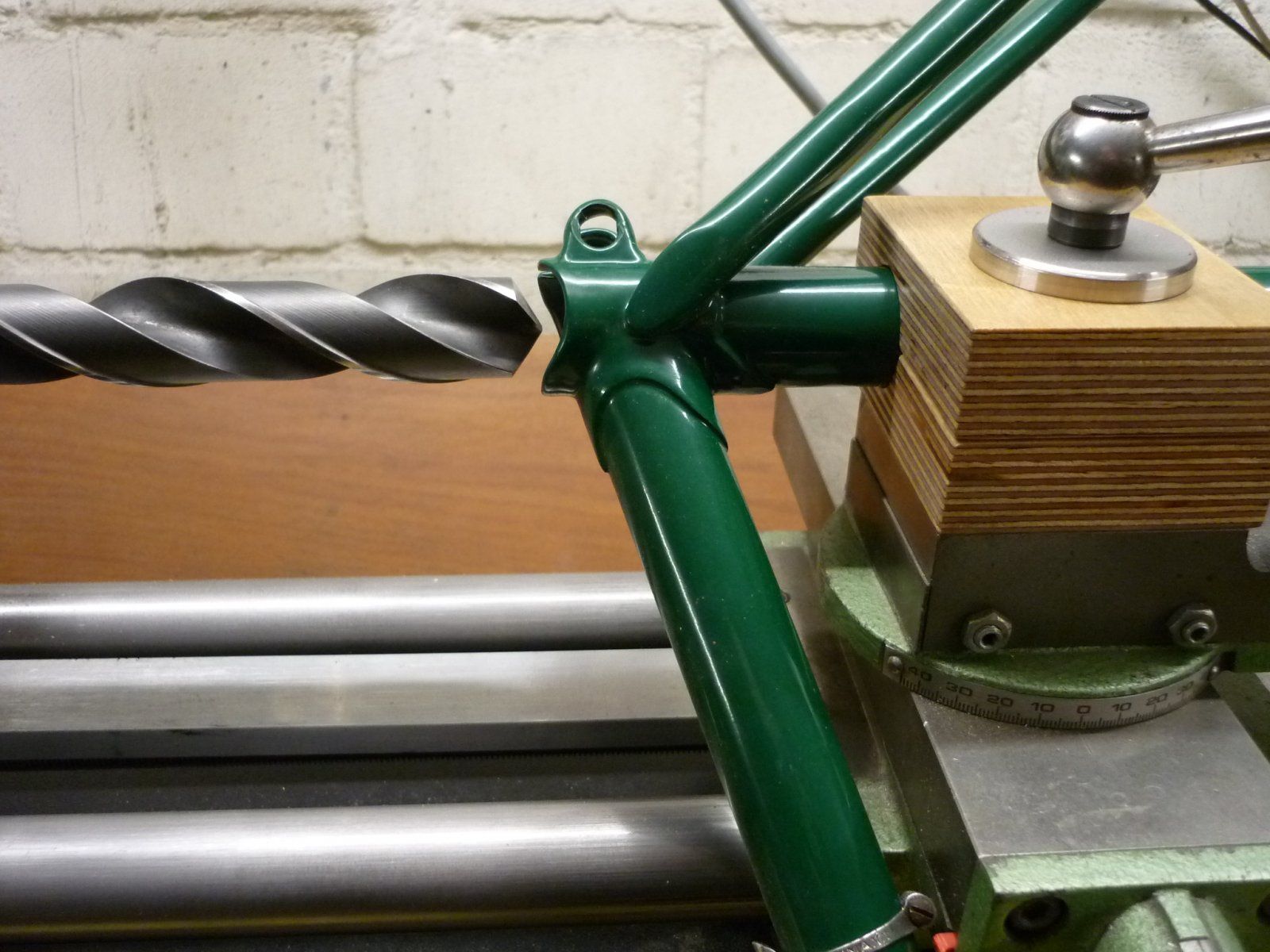

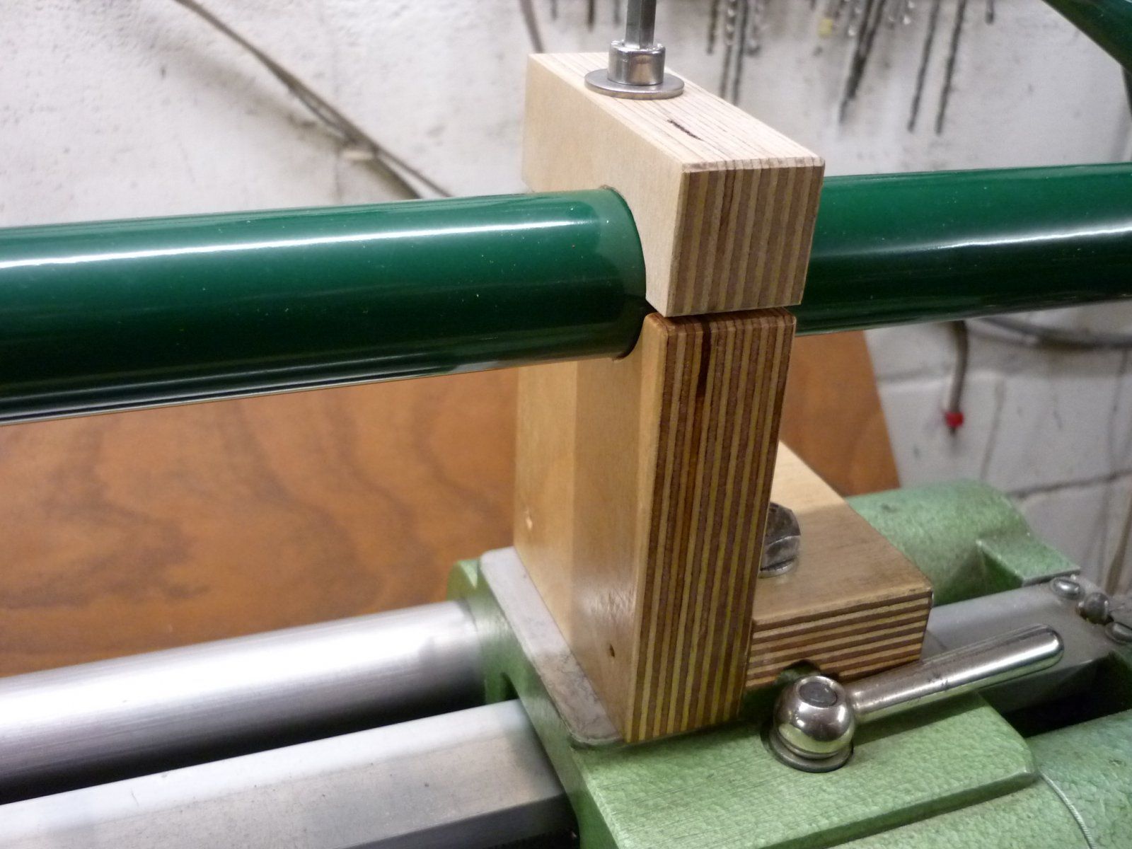

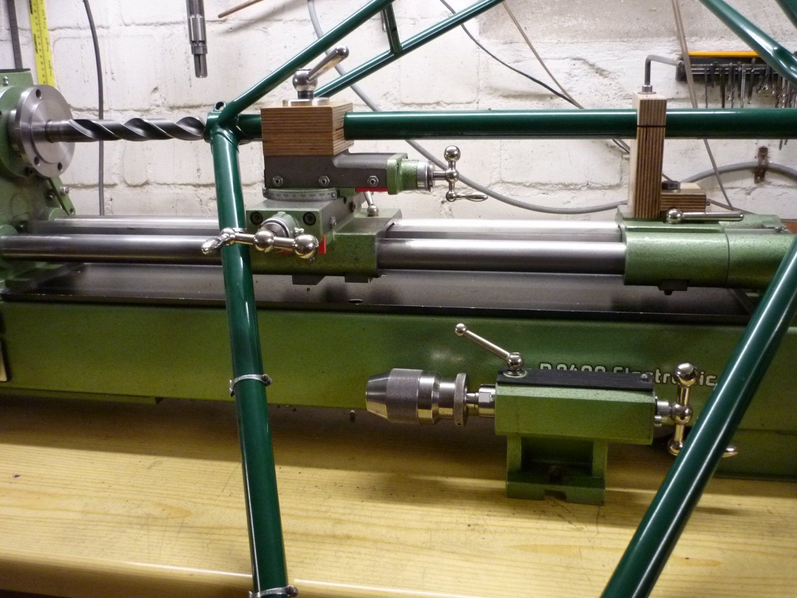

Mein Fang des Tages auf dem Trödelmarkt am Sonntag, ein 25 mm Bohrer mit MK 3 Aufnahme.
Der passt in die Hauptspindel meiner Drehmaschine. Den also gleich am Montag mit in die Firma genommen
und schön angeschliffen. Außerdem da ein paar Klötze Multiplex zurechtgesägt für das Projekt:
Vorrichtung zum Ausbohren festkorrodierter Sattelstützen in Stahlrahmen.
Am Montag Nachmittag und heute dann die Spannblöcke für die Aufnahme des Sitzrohres in die
Drehbank angefertigt.
So sieht das jetzt aus. Sollte das wie erhofft funktionieren, wird der Rest der Stütze dann mit der
verstellbaren Reibahle ( 24 - 27,5 mm ) ausgerieben. Die Reibahle hängt über der Bohrerspitze an
der Wand.
Die Klemmung auf dem Oberschlitten,
und die Zweite statt des Reitstocks, die wird beim Vorschub mitgezogen.
Es kann losgehen! ( Noch kann ich nur so tun als ob )
Dreht frei, 170 mm tief geht maximal.
PS: die Spindeln von Quer- und Oberschlitten sind blockiert, da kann beim Bohren nichts wackeln.
Gegen Verdrehen in den Klemmungen stützt sich das Oberrohr an der Kante der Werkbank ab, soll ja
keine Lackschäden geben.
Bin gespannt auf den ersten Praxistest.
Drehbank angefertigt.Anhang anzeigen 1055707
der Wand.Anhang anzeigen 1055714

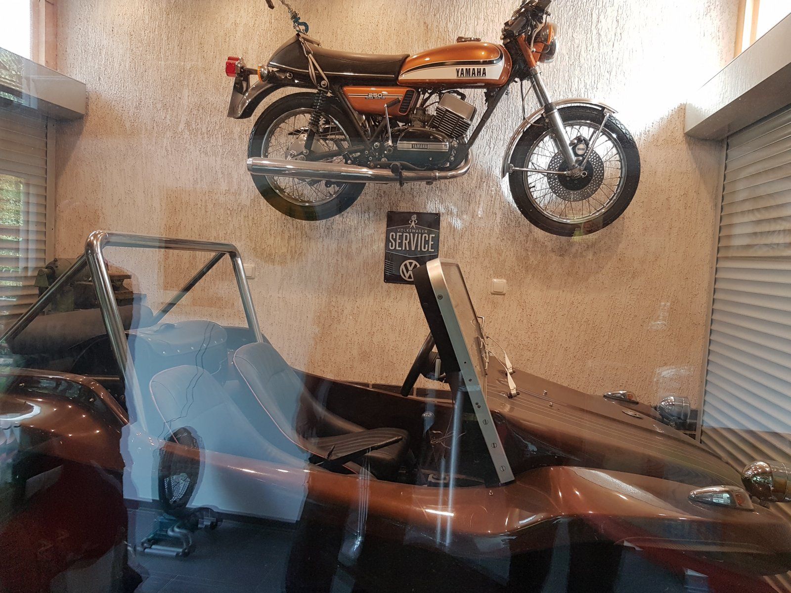

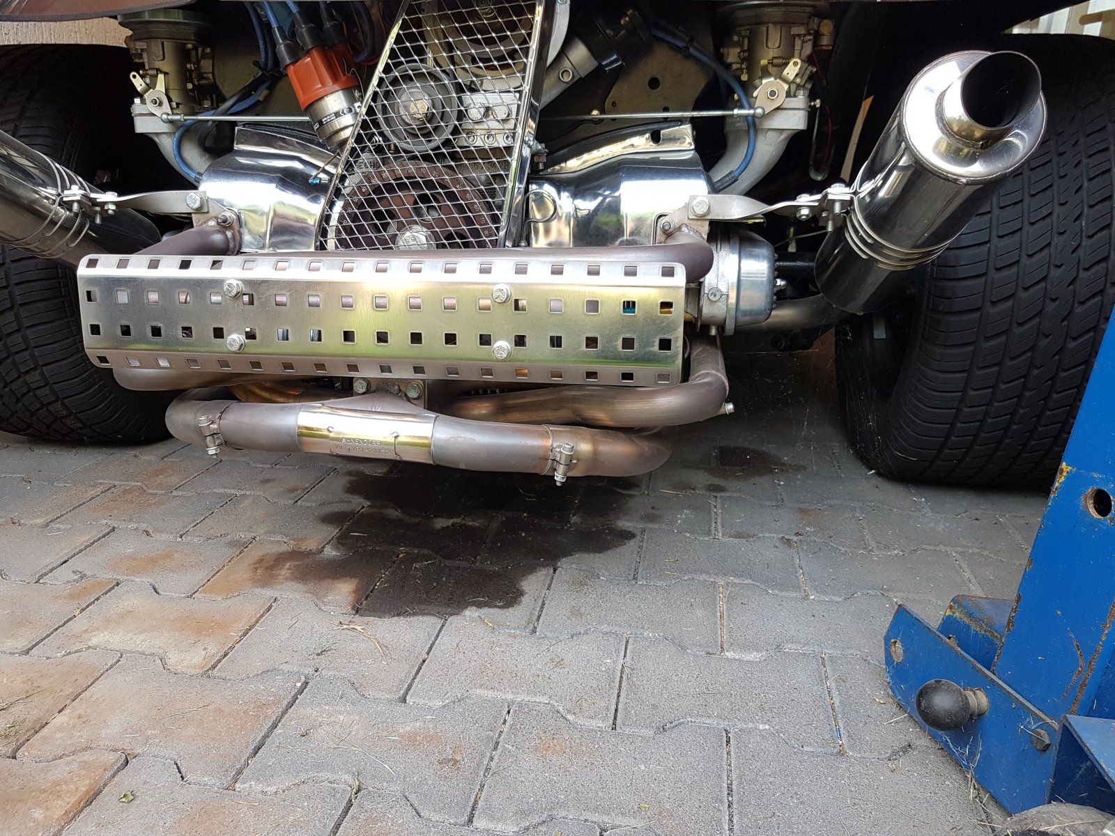

Mein Kumpel hat das volle Programm einer Metallwerkstatt zu Hause (*). Falls du also irgenwann mal nicht mehr auf den Betrieb zurückgreifen kannst.
Zu Hause ist untertrieben. Ein Wohnhaus mit einer doppelt so großen Werkstatt. Zwei Bühnen. Stahlwille Werzeugsatz, Richtbank, Elektronik für CAN Bus, drei Drehmaschinen, Gabelstapler,...
Er restauriert hobbymäßig alte Benze aus den 60ern bis 80ern.
Zuletzt hat er mir meinen Bootstrailer wunschgemäß umgebaut. Nichts Besonderes sondern nur für einen Schlauchboot-Oldtimer. Nun kann ich den gesamten Trailer mit Boot über eine Winde slippen. Gut, wenn ein Ufer zu flach ist.
Auch ein Werkzeug hat er für uns Radschrauber angepasst.

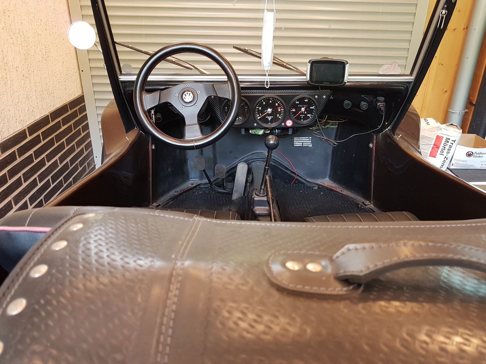

Im Moment hat er ein Buggyprojekt...
Blick vom Partybereich durch Glas auf die Garage...
