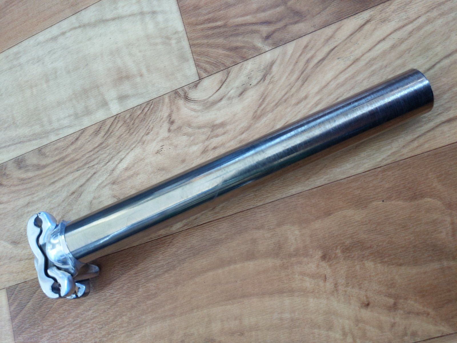

Da die gewünschte Sattelstütze leider eher minimal Untermaß und der Rahmen minimal Übermaß hat muss nun zwangsläufig immer ein klein bisschen Holland mitfahren 😁
Ich hatte erst überlegt die Sattelstütze zu kürzen (fast 350mm lang) oder aber auch das "Bianchi" oben abzuschleifen, dann hätte sich @Bianchi-Hilde aber wahrscheinlich auf den Weg an den Niederrhein gemacht und ein ernstes Wort mit mir gesprochen 🫣
Die Sattelstütze ist glaube ich relativ selten und gehört zu irgendeiner Pantani-Auflage 🤔
Gebaut wurde sie von PMP.
Gesamtgewicht 2866g

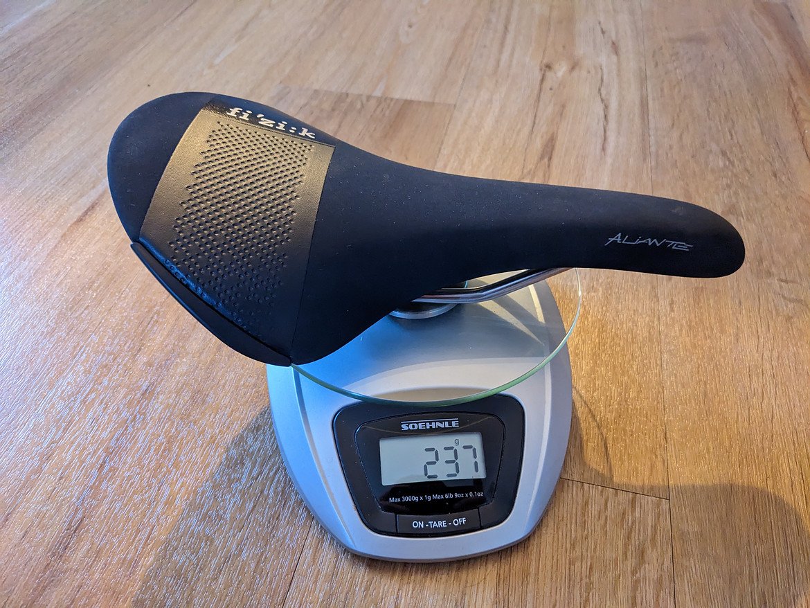

Danach wieder zu Hause wurde nur ein wenig Schönheitspflege am Sattel betrieben.
Den habe ich schon länger liegen, er ist zwar eigentlich viel zu neu aber ich kann auf dem Modell sehr sehr gut sitzen und daher war er gesetzt.

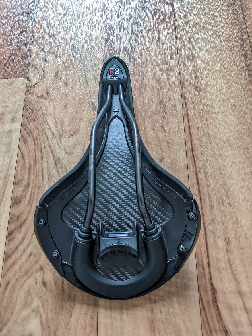

Das Modell mit Carbonstreben Aliante R1 Large kam für mich nicht in Frage, da es schwarze Sitzstreben hat.
Das Modell Aliante R3 hat zwar eigentlich auch schwarze Sitzstreben aber dort kann man mit ein wenig schleifen ja Abhilfe schaffen 😁
Also Ausgangszustand gegenüber fast Endzustand, da kommt nur noch ein wenig Politur und Wachs zur Versiegelung drauf 🙂
Gesamtgewicht 3103g

Diese Stütze hier hätte ich auch noch liegen 😅🙈

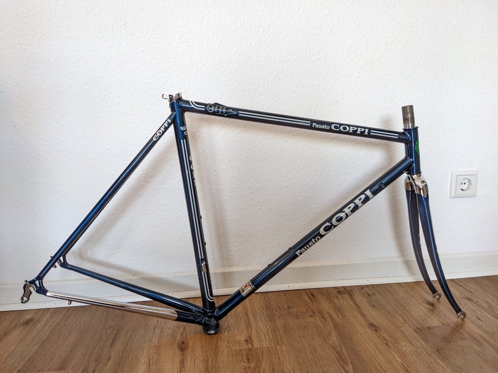

Benötigt aktuell noch ein wenig Liebe um wieder zu glänzen, aber irgendwie fühle ich die Stütze mehr am Fausto Coppi...ist aber erst für den Sommer geplant 🥰❤️

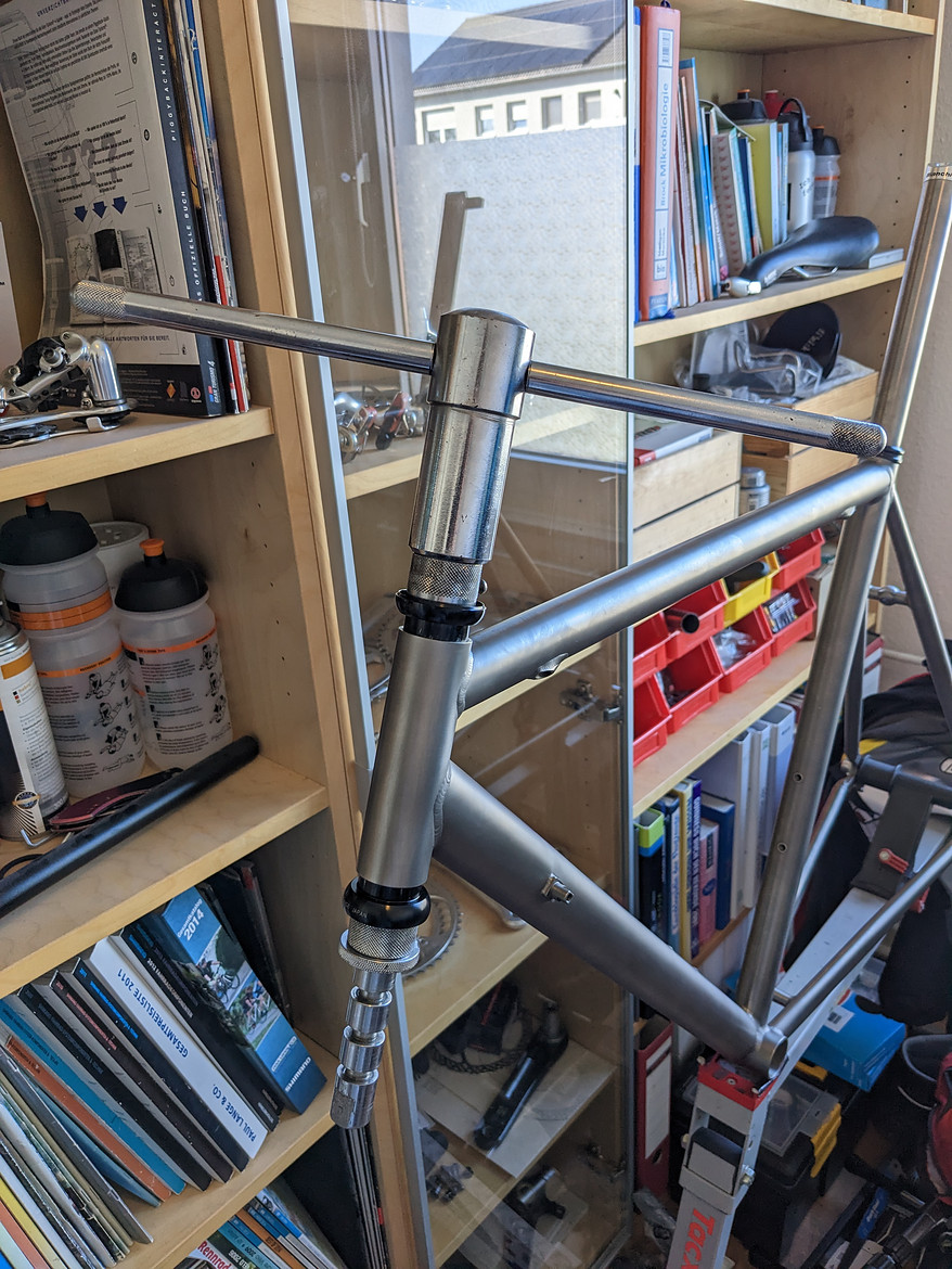

In den letzten Tagen und auch heute wurde viel gebastelt, ich hatte mal ordentlich Zeit und konnte mich den ganzen schönen Werkzeugen widmen :)
Am Steuerrohr musste oben doch einiges abgenommen werden und zusätzlich noch eine kleine Fase innen im Steuerrohr eingefräst werden damit der Steuersatz ordentlich sitzt.
Einpressen ging dann sehr leicht von der Hand und danach wurden noch die Flaschenhaltergewinde und die Schaltzuganschläge nachgeschnitten.
Das Tretlager wurde ebenfalls komplett nachgeschnitten sowie plangefräst und jetzt gehen die Lagerschalen schön rein.
Der Gabelschaft wurde noch ein wenig gekürzt und aktuell warte ich noch auf einen schwarzen 5mm Spacer um alles endgültig montieren zu können.
Aktuell sieht der Aufbau aus und ihr hattet so Recht das es mit schwarzen Akzenten besser aussieht 🥰

Titan. Sind Ihre Fräsgeräte jetzt nicht stumpf?
