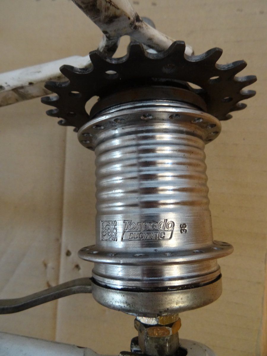

Und schließlich hat noch eine 36L Duomatic den Weg zu mir gefunden. Zuerst mal neu gefettet und das 19er Ritzel gegen ein 22er ausgetauscht.
Die Achse ist auf jeden Fall lang genug um die Nabe zu montieren, schonmal gut!

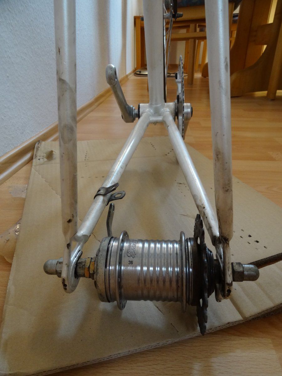

Problematisch wird es eher, die Nabe mittig einzubauen und gleichzeitig die Kettenlinie perfekt zu gestalten. Da werde ich wohl Kompromisse eingehen müssen. Ich habe jetzt vorerst einfach einen Mutter auf der Bremseite eingebaut, da stimmt die Einbaubreite schonmal grob. Wird aber schon klappen, da mach ich mir keine Sorgen.
D Diesen "Bremshebel" zur Aufnahme der Rücktrittbremskraft werde ich auch noch ein wenig nach aussen verbieben müssen, dass er genau unter der Kettenstrebe sitzt.

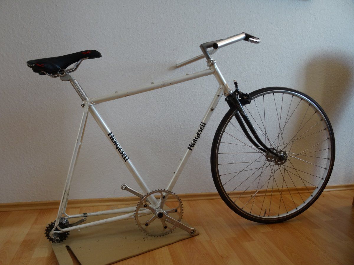

Und so schaut es nun aus:
Mir gefällt es sehr gut und es ist noch viel geiler, das ganze Rad wirklich von vorne bis hinten selbst aufzubauen. Merci!

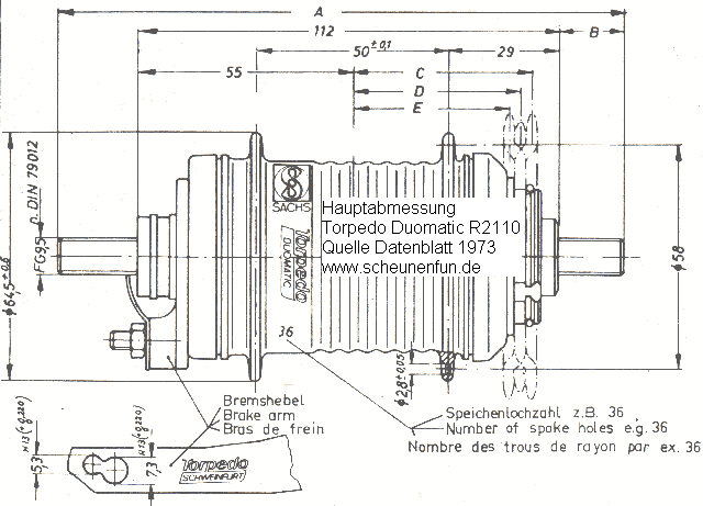

Vielleicht frage ich nochmal kurz nach wegen der Speichenlänge. Da es meine erstes Mal ist, bin ich mir nicht 100% Sicher.
Die Maße der Duomatic sind auf diesem Plan zu sehen:
abmessungen-gif.165148
58mm Flanschdurchmesser, 50mm Flanschbreite, 36 Speichen, 3-fach gekreuzt, Nippellänge 14mm.
Der ERD der Felge ist 594mm (http://cycling.rodi.pt/produtos/show.aspx?produto=114&p=3&title=aros-airline-1&idioma=pt1).
Muss ich da sonst noch was beachten? Man liest ja manchmal +3mm oder sonst irgendwas. Vielleicht kann es irgendjemand mal für mich nachrechnen, und meine Rechnung bestätigen :)
Bin da gerade etwas nervös :D
Danke auf jeden Fall!
Basti

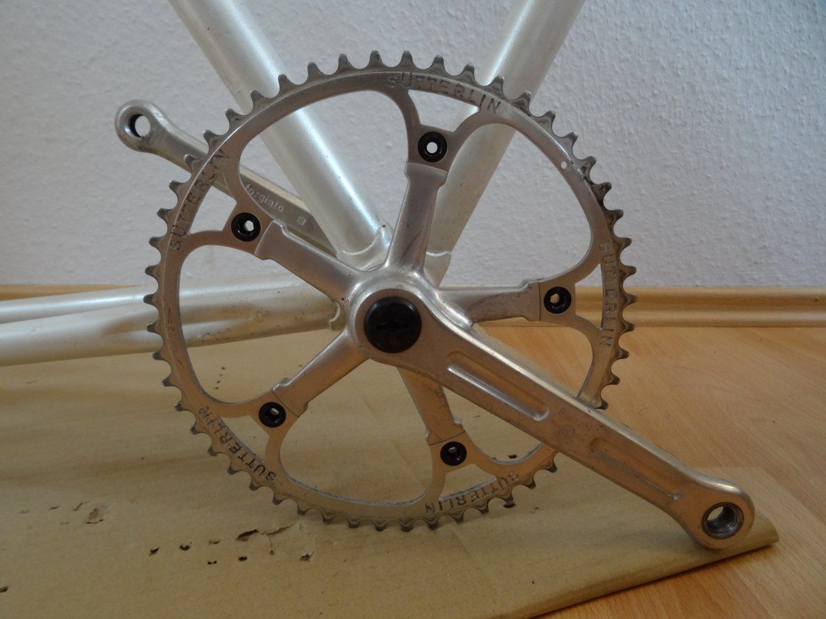

Es gibt gekröpfte und flache Ritzel. Das Kettenblatt lässt sich außen und innen an der Kurbel montieren. Damit sollte sich die Kettenlinie hinreichend genau einstellen lassen.
Und noch etwas: Die Duamatic hat einen direkten und einen Schnellgang (entspricht 2. und 3. Gang bei der Torpedo 3-Gang Nabe). Beim damals typischen Anwendungsfall Klappi mit 20" Rädern war das sinnvoll. Wahrscheinlich wirst Du mit dem 52er Kettenblatt vorne nicht glücklich...
Ja, das kann sein, und muss ich ausprobieren. Ich habe jetzt erstmal ein 22er Ritzel montiert, hätte aber auch noch ein 24er. Da muss man dann einfach mal ausprobieren und verschiedene Kombinationen testen. Aber Problem ist mir bewusst. Habe diverse Klappis mit Duomatic, von da kenne ich das Problem mit der Übersetzung.
Fahre an einem Radl auch ne duomatic, aber die Sturmey Archer. Übersetzung ist aber annähernd die gleiche: 1:1,38 im Schnellgang.
Ich fahre die mit 39/22. Damit kann ich bis 30 gut mittreten und im Direktgang noch bis knapp unter 15 kmh die Hügel ohne Wiegetritt hoch.
52/22 halte ich für sehr sportlicht bzw. "Heldenhaft". Ich fand 45/22 schon unangenehm und bin auf 39/22 runter und super zufrieden.
Wenn du planst den Direktgang als Standardgang (25-30 kmh?) zu verwenden und den Schnellgang nur zum ... naja schnell fahren, dann ist das was anderes.
