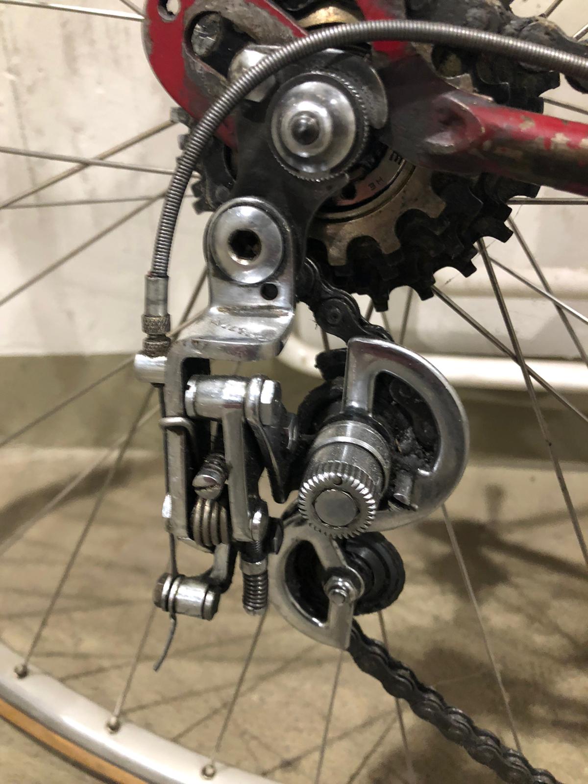

Mein Preisser ist auch noch nicht vollendet. Ich möchte noch Laufräder bauen (Campagnolo Gran Sport mit Grünert/MZ Felgen) und an der hinteren Bremse nochmal die Feile schwingen... die Bremsklötze sitzen noch 2MM zu weit oben... und Bremshebel gegen welche mit besseren Original Hoods tauschen. Baujahr des Rahmen ist 1957.
Da ist der Aufbau:
  • Steuersatz DDR
  • Sattelkerze Aluminium von Diamant mit IFA Kloben
  • Sattel Lohmann
  • Vorbau Elsner mit 42er Diamant Lenker
  • Lenkerschalthebel Campagnolo
  • Schaltwerk Campagnolo Gran Sport
  • Umwerfer Campagnolo Record (Cabel Stop)
  • Kurbel Campagnolo Record (BCD 151)
  • Tretlager Campagnolo Record
  • Pedale Lyotard
  • Bremsen Universal Extra 51
  • Bremszugschellen Campagnolo
  • Flaschenhalter am Lenker DDR
  • Luftpumpe ČSSR
  • Katzenauge DDR Blau
  • Lenkerband ist DDR Pflaster mit blauen Schellack
Aktuell sind Laufräder für Schlauchreifen mit Campa No-Record und Zeus drinnen

@SirPolston - sehr schön, danke! Die Lenker-Vorbau-Kombi ist echt super, sowas hätte ich auch gern! Bei der Schaltung hab ich noch keinen Plan. Was ist das oben für eine?
Ich denke es wird ein bunter Hund, damit es nicht so schwierig wird. Gern im Frühjahr auf der Straße..

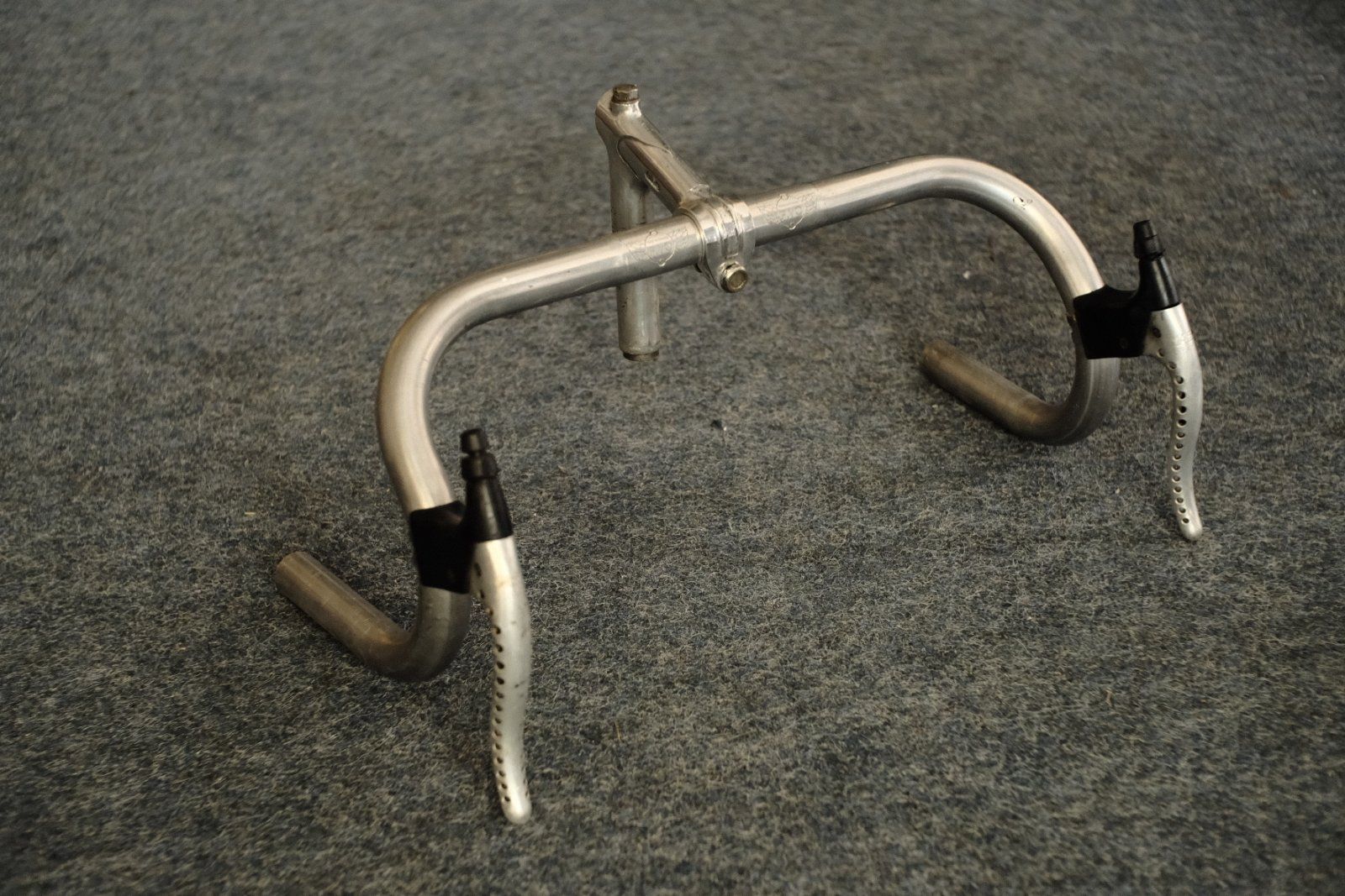

Sind diese Lenkerbreiten von 38cm normal?
Ich mess mal die Tage den Lenker im GruselKeller. Vielleicht hat der 40. Wenn du Bedarf hast, kannste den dann haben.

Eine Option auf nen Vorbau hat Jens liegen, aber schau gern mal nach, da ist ja noch nix in Stein gemeißelt! Mehr störe ich mich an den schmalen Lenkern. In einer Altmetallkiste auf Arbeit liegt auch noch eine Kombi, die wollte ich schon vor Ewigkeiten entsorgen :eek: Ich nehme die heute mal mit Heim und messe den Schaft. Der Lenker hat immerhin 43cm außen, aber ne blöde Form...

Diamant-Lenker gibt es in 38 – 40 – 42 cm. 42er sind kaum zu finden, die meisten sind 38er. Aber mit französischen Vorbauten oder anderen mit 22,0 mm hat man dann ja wieder mehr Auswahl.
Was ist denn das für eine Kombination, die Du da gefunden hast?
