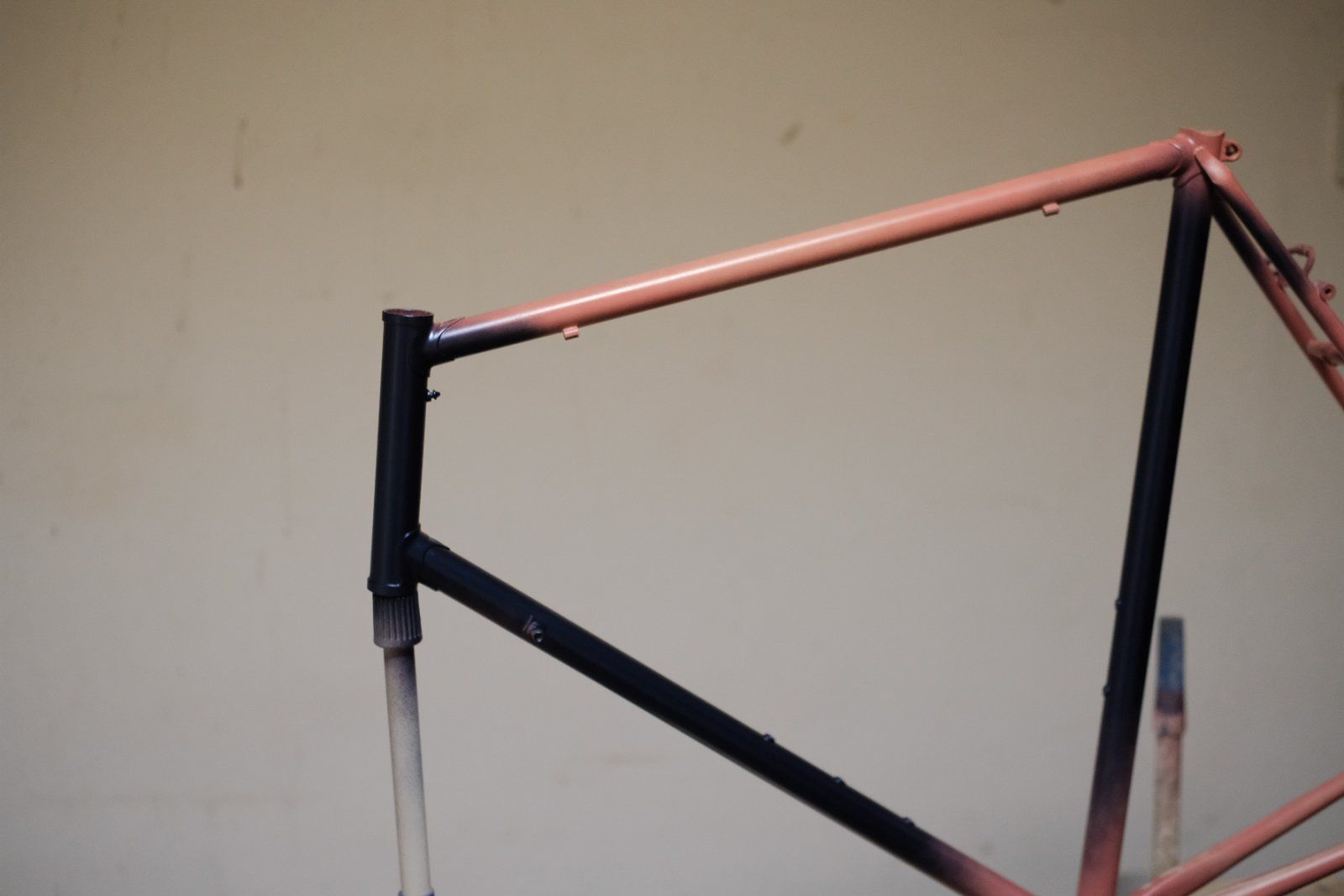

Ein paar freie Zeitfenster konnte ich nutzen und die ersten Farbschichten aufbringen. Als nächstes muss ich die Schriftzüge mit Maskierfilm auf dem Rahmen anbringen und alles Altrosa überlackieren, anschließend noch Klarlack, fertig. Wenn alles gut läuft, dann schaffe ich es bis zum Wochenende und kann dann mit dem Aufbau beginnen. 🥳
Leider nur schlechte Bilder, das Licht ist da nicht so pralle..

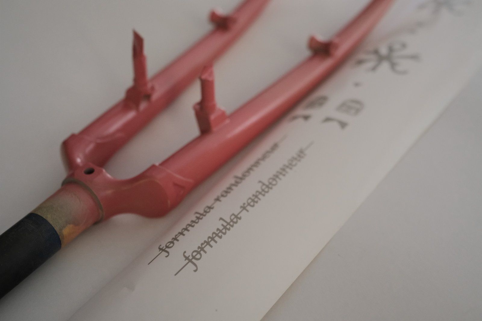

Die Gabel wirkt etwas wie Rauhfaser auf dem Foto, es sind aber kleine Flakes im Lack.
Nicht meine Woche! Stress auf Arbeit und dann kleben auch noch die Schriftzüge nach dem Ablösen des Maskierfilms. Keinen Plan wieso, hab alles immer mind. einen Tag ablüften lassen und, wie immer, die Oramask benutzt. 🤷‍♂️ Hab jetzt müßig den Kleber runter und Klarlack drüber. Ich hoffe da passiert jetzt nix mehr, sonst dreh ich durch 😱 Das Problem muss die Flakefarbe verursacht haben.. Naja.
