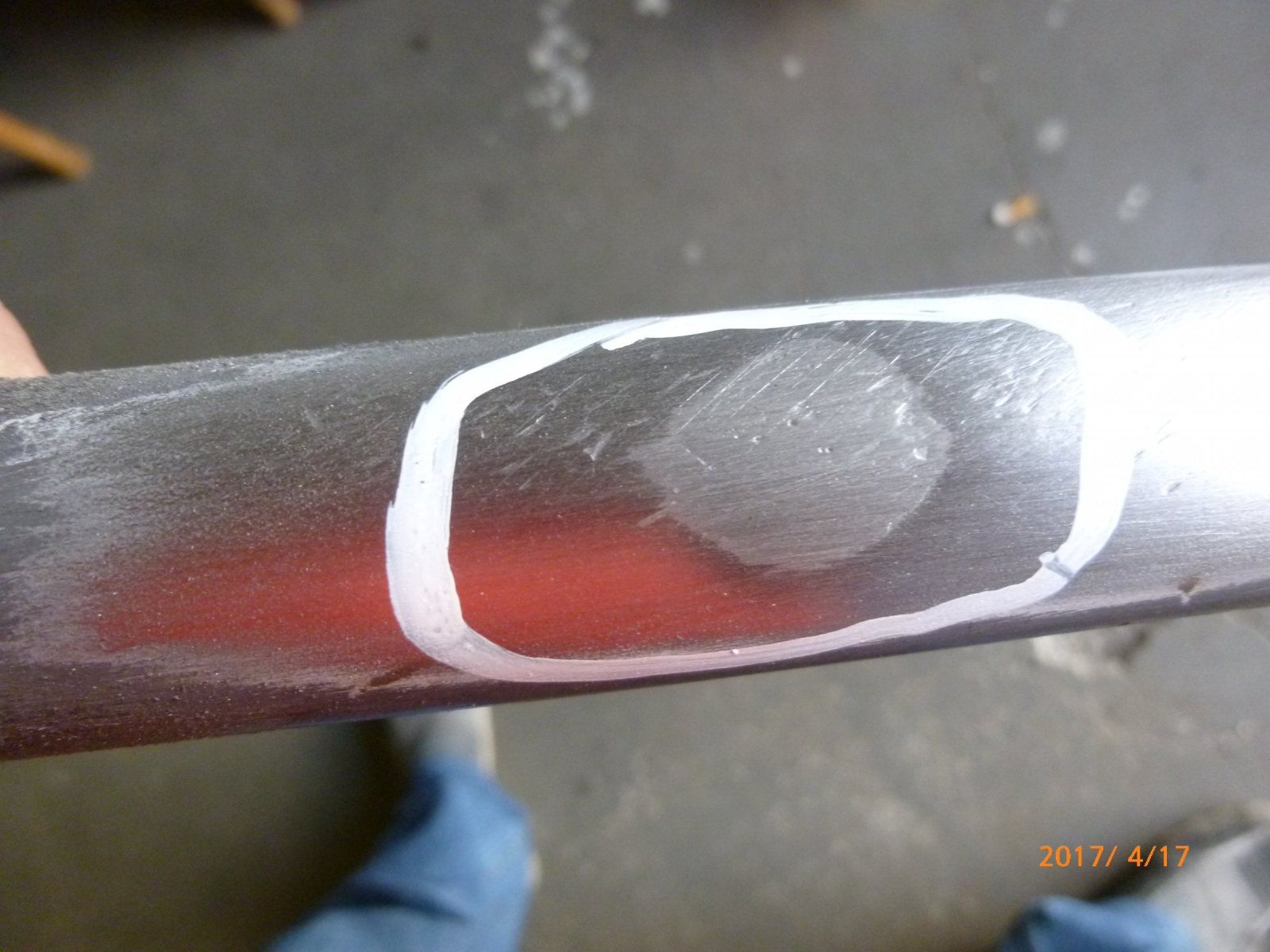

Kurzer Zwischenstand. Am Freitag konnte ich den Rahmen vom Strahlen abholen und es sieht soweit strukturell alles ganz gut aus, außer natürlich die Quetschung an den Kettenstreben. Bin jetzt unsicher ob ich es einfach so lasse und Lack drüber werfe oder ... Zumindest läuft mir die Zeit langsam davon und es wird dunkler und dunkler und ein Rad mit festem Licht ist bald wieder dringend von Nöten.

Wenn Du den Rahmen schon nackig hast, würde ich die Dellen verfüllen. Dann ist schonmal ein Teufelchen aus dem Kopf raus, das sonst unweigerlich immer wieder hervorkommen würde

Dann noch die Quetschung verfüllen, aber das traute ich mir noch nicht zu. Mein Lehrmeister holte aus irgendeinem Schrank dann einen 3-fach gezwirbelten Messinglotstab (vermutlich noch DDR-Bestand) und trug Material auf. Ich hatte nur so dünne Stäbchen gekauft.
Zu Hause angekommen hab ich dann einige Tage später mit der Feile nachgearbeitet und es war noch nicht ausreichend Material aufgetragen. Musste da also selbst nochmal ran. Ich beschloss es mit einem Lot (Fontargen 319) zu probieren, welches bei recht geringer Temperatur und über einen breiten Temperaturbereich (100°) verarbeitet werden kann. War eine gute Entscheidung, es ging wirklich gut zu verarbeiten, auch für einen totalen Newbie.
Anschließend natürlich wieder die Feile geschwungen und da kam die Frage auf: WARUM ZUR HÖLLE HAB ICH DAS JETZT GEMACHT??? :D
Ein Haufen Nacharbeit, an einer Stelle die man eh kaum sieht und dann noch am Arbeitsrad... :rolleyes:
Auf den Oberseiten der Streben habe ich dann auch noch was aufgetragen, das hatten wir vorher noch nicht gemacht. 1,5 Lötstäbe und einiges an Zeit mit der Feile später... gab es natütlich noch immer einige Stellen wo etwas Lot fehlte, jedoch beschloss ich es so zu lassen! Ist ja eh "nur" Kosmetik.
