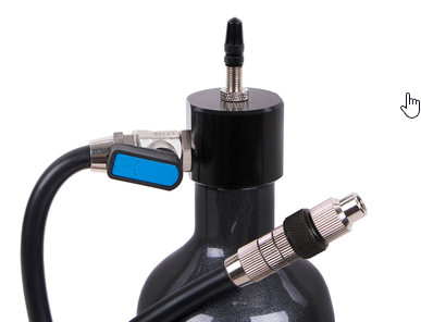

Ich habe jetzt meine erste TL Versuche hinter mir. Zunächst bei meinem Sohn, 2.5" MTB, danach dann die nicht TL-mässigen Pari-Moto in 42mm.
Kompressor habe ich nicht, sondern passend zum Rennkompressor diese Pulle von Schwalbe gekauft:
https://r2-bike.com/SCHWALBE-Luftpu...-muuczg6pd3FZgrPsNlFMbFEfPEzkYAkaAn-hEALw_wcBMan kann auch eine Ghetto-Variante aus einer Colaflasche selbst bauen ...
Also neue TL-Ventile rein (da gibt's welche mit einer flachen Gummidichtung und einer keilförmigen Gummidichtung). Das hängt wohl von der Form des Felgenbettes ab - beim MTB gingen die keilförmigen gut, bei mir mussten es welche mit flacher Dichtung sein.
Dann den Reifen aufgezogen - ging beim MTB locker, beim Pari-Moto ziemlich straff.
Den Booster auf 10bar und auf das Ventil aufgeschraubt, Pulle AUF und ....
pfffft ....
Hm, die schlagartige Expansion blieb aus.
Auch war das aufschrauben auf's Ventil etwas seltsam?!
Nach etwas Überlegen wars dann klar:
Man schraubt den Ventileinsatz erstmal raus und schraubt dann den Booster auf den leeren Ventilschaft. Und siehe da - jetzt ploppt der Reifen in die Felge :) Grosses Ah und Oh.
Nicht überall? Macht nix - einfach etwas nachpumpen. Das hielt jetzt schon ganz brauchbar die Luft, sonst hätte ich auch nicht weiter gewusst.
Nun den Booster wieder entfernen (klar, die Luft geht wieder raus, der Mantel bleibt aber in der Felge in Position.

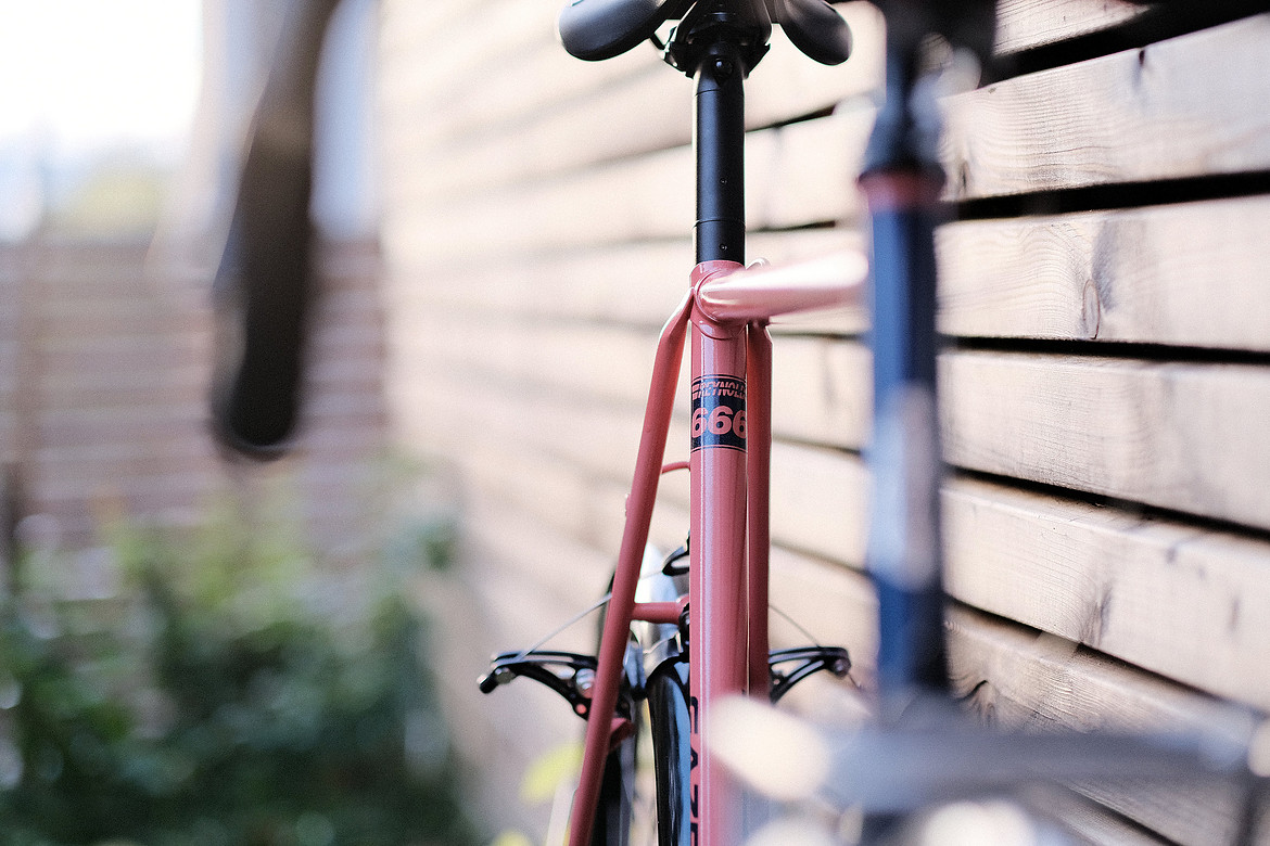

Hier nun abschließend noch ein paar Bilder von meinem neuen Arbeitsrad und Rad für die ein oder andere Runde in Dunkelheit, eventuell. Die Überlegung war ja ursprünglich faul zu sein und einfach etwas neues zu kaufen, aber da hätte ich mich vermutlich mit geschämt, wenn mich damit jemand gesehen hätte ;)
Man hat ja einen Ruf zu verlieren. Neue Teile sollten es aber sein. Grobes Setup:
Gazelle Formula Rahmen
LRS mit KinLin XR 22T an Shutter Precision PV 8 und Selcof hinten
Panaracer GK Semislick Tubeless
Sram Apex 1x11 Gruppe
Kalloy Vorbau mit Syntace Racelite Lenker
Prohpete Frontlampe und Lightskin Sattelstütze mit integrierten LEDs für Dynamobetrieb
Brooks C17
45mm Pelago Bleche
Fouries Cantis
DIY Frontträger
ne Bimmel von Crane
und hier die Bilder
Ein ausgesprochen schönes Rad hast du dir da aufgebaut. RestoMod finde ich eine tolle Verbindung von alt und neu. Ich bin gespannt, wie sich die Tasche samt Befestigung im täglichen Einsatz schlägt, sieht auf jeden Fall sehr filigran aus.
Mein persönliches Highlight ist jedoch die Nummer vom Rohrsatz, da musste ich laut lachen. Ganz toll
