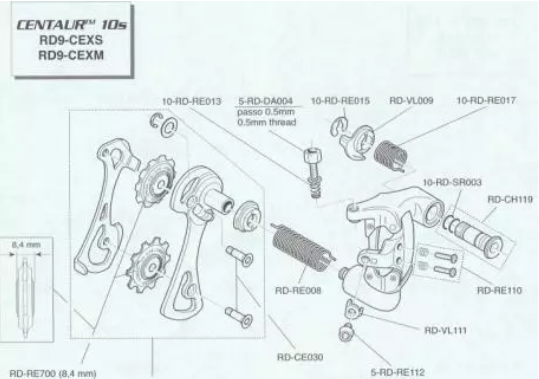

Wei ich die Beschreibung verstehe, hat die Kette zu wenig Spannung.
Bei Campa kann man die Schwingenfeder feineinstellen. Dazu gibt es eine kleine Stellschraube da, wo sonst der Stopper für den Käfig ist.

Dabei sollte man aber bedenken, daß diese Schraube hauptsächlich dafür da ist, den Abstand des oberen Röllchens zu den Ritzeln einzustellen. Das, was bei Shimano die b-screw ist...

Natürlich wird auch die Käfigspannung erhöht. Das passiert bei Shimano auch. Letztlich stellt man an den Schrauben das Verhältnis der Federspannung in beiden Gelenkköpfen ein. Und damit den Abstand der Leitrolle zum Ritzelpaket, was wiederum kritisch für das Schaltverhalten ist.
Das Campagnolo das an der Käfigfeder macht ist eine Patentgeschichte.
Bei alledem glaube ich nicht recht, daß Klappern vom Schaltwerk her kommt.

So, jetzt geschaut. Ist ein Centaur 10s mit langem Käfig und unten kann ich ca. +0,5cm wackeln.....
Und da kommt das Geräusch her. Müsste so eins sein:
