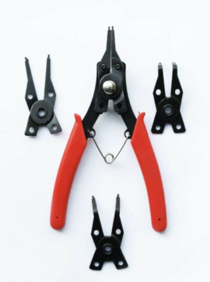

Die Zangen oben sind da um Längen besser und günstiger.

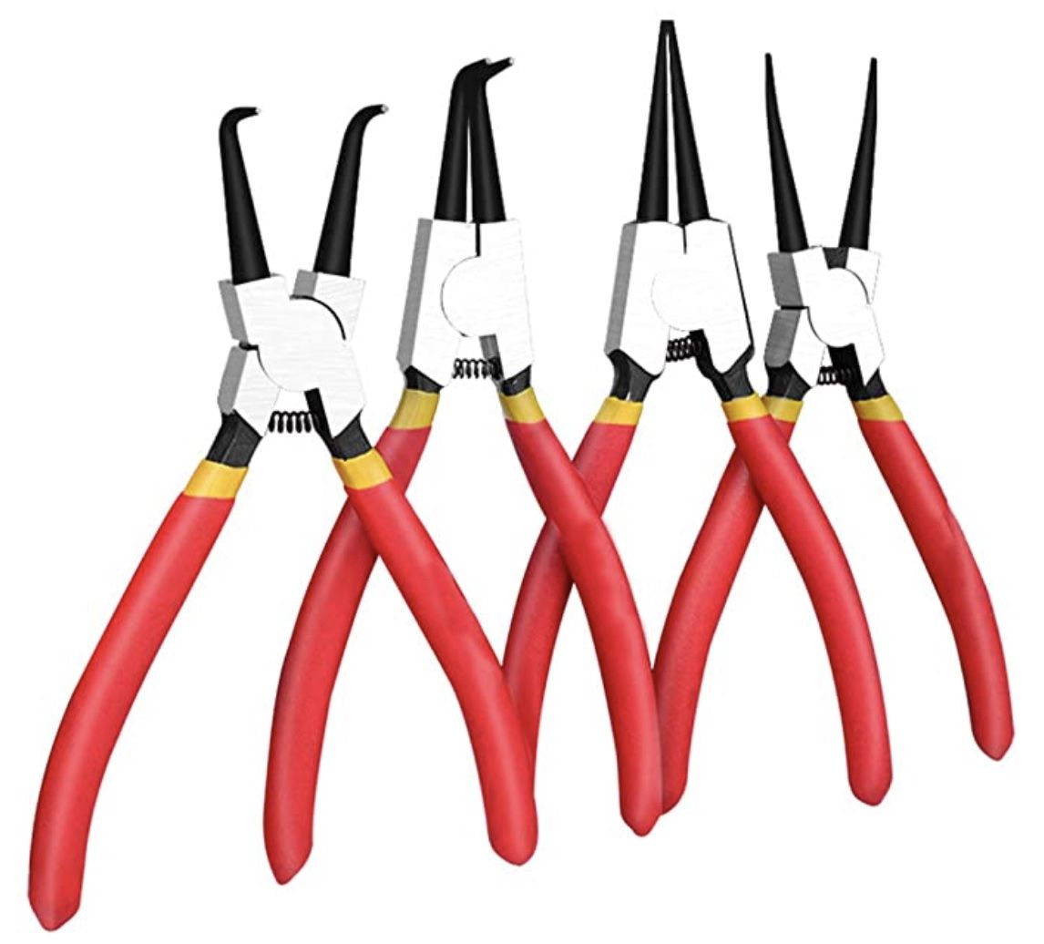

Würde mir da aber heute lieber ein Set zulegen und nicht noch einmal die mit den wechselbaren Einsätzen holen, die war vom Grabbeltisch. Dann eher so etwas hier:
Wie gesagt 7er Inbus für die Kurbelschraube und Seegeringzange für die "Abdeckkappe" des integrierten Abziehers, sogar genau dieses Billoteil mit dem man kaum Kraft übertragen kann:

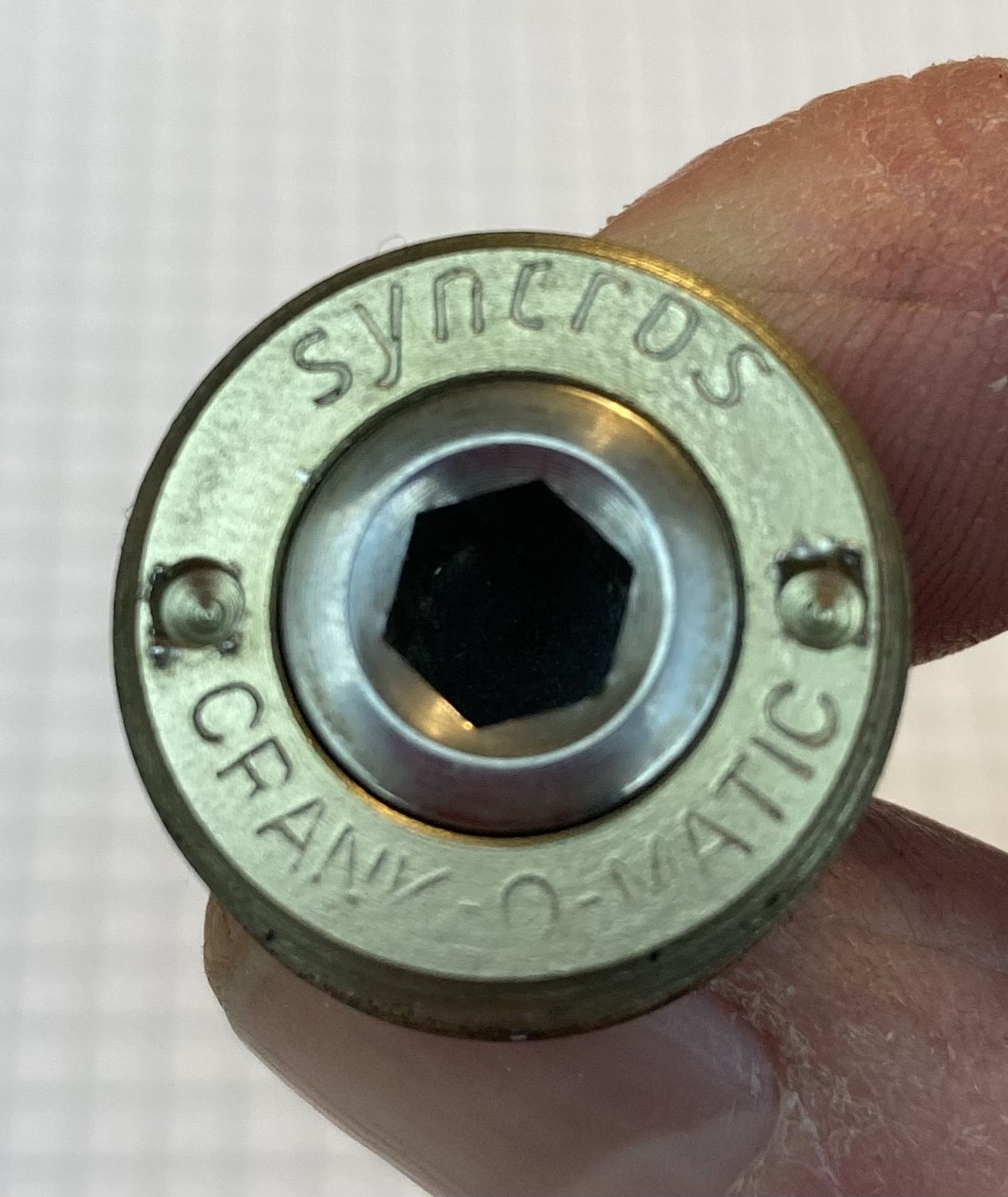

Die Abdeckkappe liess sich sehr leicht im Gewinde drehen, du musst aber bedenken dass wenn du versuchst den Abzieher bei einer auf der Welle montierten Kurbel zu montieren du immer im Wechsel Kurbelschraube und Abdeckkappe drehen musst. Das geht jeweils nach ca. einer halben Umdrehung auf Block weil sich beide Komponenten gegenseitig blockieren. Bei einer demontierten Kurbel kann man den Abzieher sehr leicht nach rechts heraus drehen und auch andersherum in einem Rutsch wieder rein.
Ergänzung: Der integrierte Abzieher von Campa besteht ja nicht aus einer simplen Abdeckkappe und separater Kurbelschraube sondern beide Teile sind eine Einheit und lassen sich nicht voneinander trennen, deshalb das Gefummel bei montierter Kurbel wegen der Blockade.

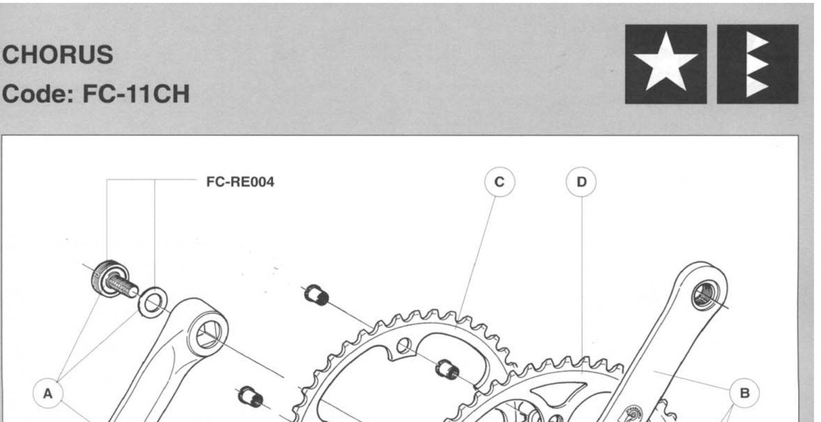

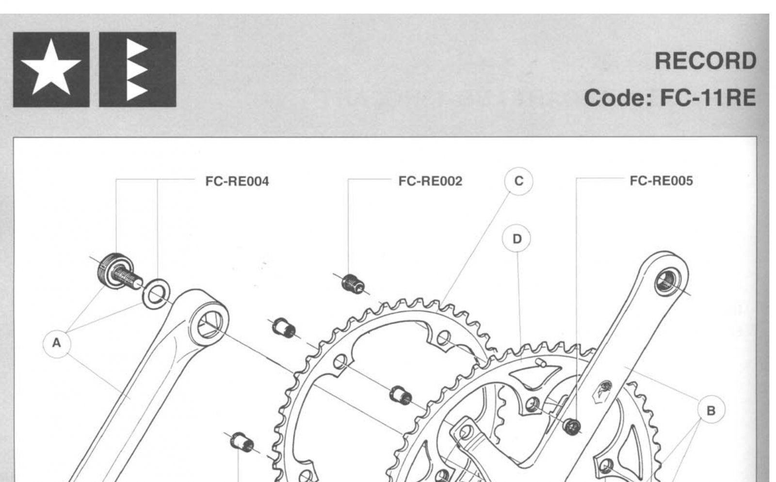

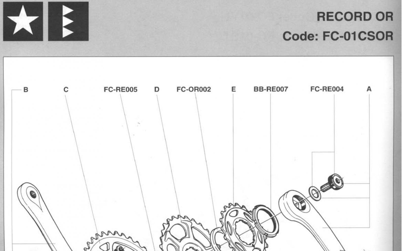

Wenn ich mir die Ersatzteilkataloge anschaue (1994 als Beispiel) dann hat der integrierte Abzieher der Record (also die die ich weiter oben im Foto gezeigt habe) doch die Bezeichnung FC-RE004:
dito für die Chorus:
und ebenfalls für die Record OR:
Daraus würde ich jetzt erst einmal schliessen, dass die alle identisch sind.
Hast du denn ein Foto von einem integrierten Campa-Abzieher mit Rechtsgewinde?

Das hast du doch fein gemacht. Bei meiner Beschreibung ging es mir darum zu beschreiben wie man bei montierter Kurbel den Abzieher entfernt. Da wirst du wahrscheinlich nie in die Verlegenheit kommen das ausprobieren zu müssen. Also Alles gut :daumen:
Ahhh, das wiederum verstehe ich. Auf die Idee wäre ich hingegen nicht gekommen, ich hätte einfach die Kurbel abgenommen und dann den Abzieher.
Das war auch der ursprüngliche Plan. Die Kurbelschraube liess sich aber nur sehr, sehr schwer drehen und da wollte ich sicherstellen dass der Mechanismus auch gut flutscht und habe lieber nachgefettet.
