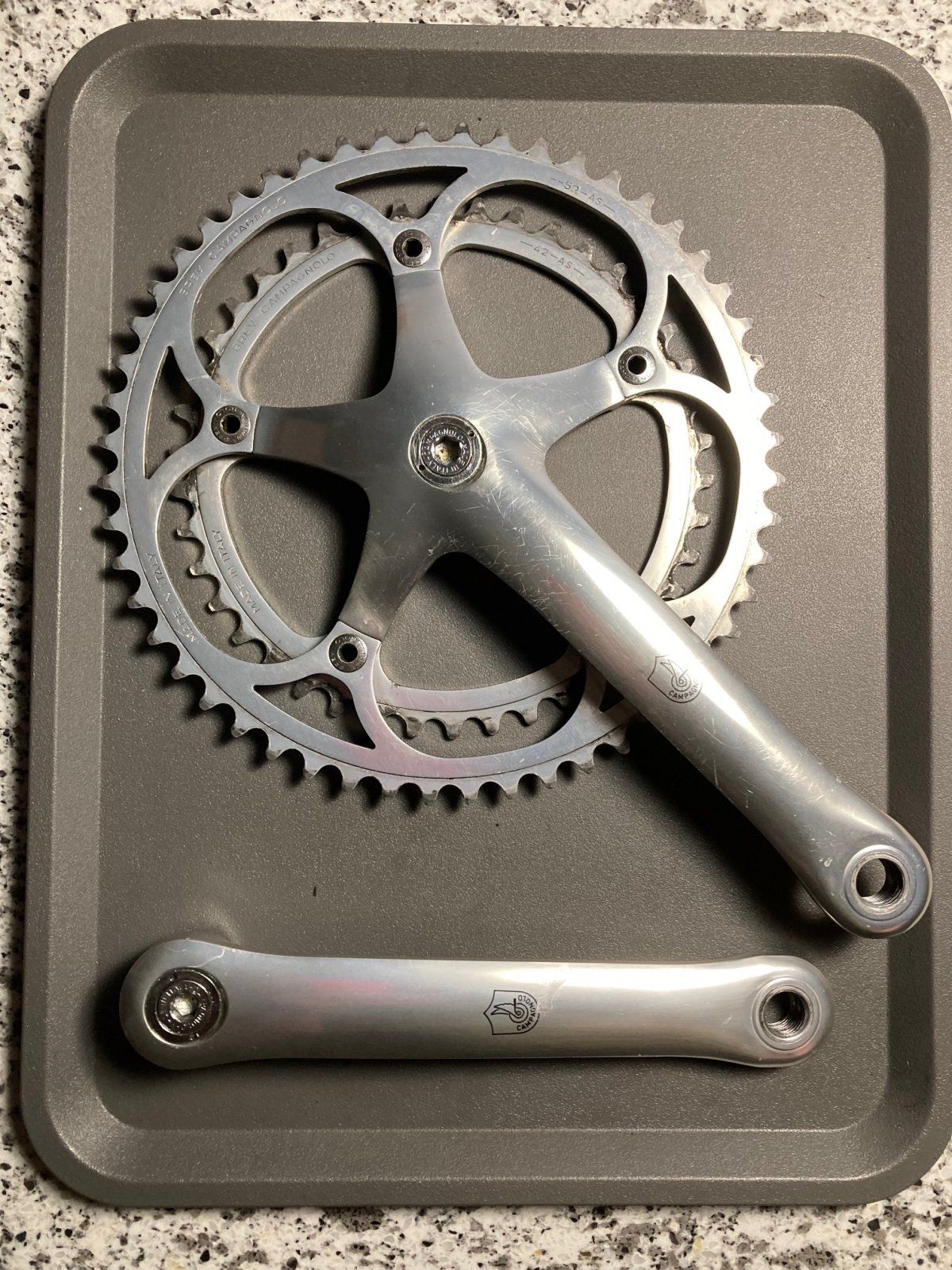

Die Diskussion sofort im Keim ersticken: BEIDE Kurbeln haben Linksgewinde.
Gerade diese Woche überprüft und sogar im eingebauten Zustand mühsam die Kurbelabzieher erst herausgedreht, dann gefettet und dann sutje wieder reingefummelt (ist dann immer abwechselnd eine halbe Umdrehung links mit der Seegeringzange, dann eine halbe Umdrehung rechts mit dem 7er Inbus). Danach mit Schmackes die Kurbeln von der Welle gezogen:

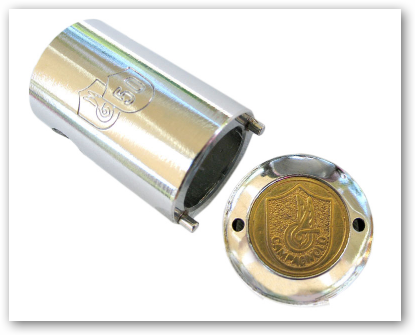

Linksgewinde habe ich gerade auch, nach ewiger Fummelei beim Einbau, hersusgefummelt. Zeig mal bitte das Werkzeug! Ich mag den nicht weiter reinschrauben ohne passendes Werkzeug.

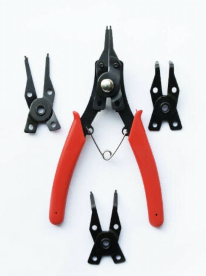

Wie gesagt 7er Inbus für die Kurbelschraube und Seegeringzange für die "Abdeckkappe" des integrierten Abziehers, sogar genau dieses Billoteil mit dem man kaum Kraft übertragen kann:
Die Abdeckkappe liess sich sehr leicht im Gewinde drehen, du musst aber bedenken dass wenn du versuchst den Abzieher bei einer auf der Welle montierten Kurbel zu montieren du immer im Wechsel Kurbelschraube und Abdeckkappe drehen musst. Das geht jeweils nach ca. einer halben Umdrehung auf Block weil sich beide Komponenten gegenseitig blockieren. Bei einer demontierten Kurbel kann man den Abzieher sehr leicht nach rechts heraus drehen und auch andersherum in einem Rutsch wieder rein.
Ergänzung: Der integrierte Abzieher von Campa besteht ja nicht aus einer simplen Abdeckkappe und separater Kurbelschraube sondern beide Teile sind eine Einheit und lassen sich nicht voneinander trennen, deshalb das Gefummel bei montierter Kurbel wegen der Blockade.

Ich bin gerade dabei eine Chorus RS Kurbelgarnitur, die ohne Abziehen zu mir kam, wieder mit den Abziehen zu versehen.
Die Abdeckkappe liess sich sehr leicht im Gewinde drehen, du musst aber bedenken dass wenn du versuchst den Abzieher bei einer auf der Welle montierten Kurbel zu montieren du immer im Wechsel Kurbelschraube und Abdeckkappe drehen musst. Das geht jeweils nach ca. einer halben Umdrehung auf Block weil sich beide Komponenten gegenseitig blockieren. Bei einer demontierten Kurbel kann man den Abzieher sehr leicht nach rechts heraus drehen und auch andersherum in einem Rutsch wieder rein..
Bei mir geht der bei demontierter Kurbel momentan nicht einfach so rein. Ich besorg mir erstmal eine passende Zange:daumen:
