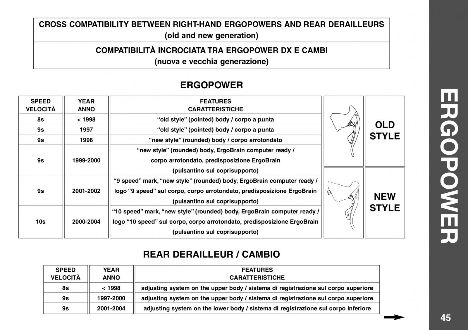

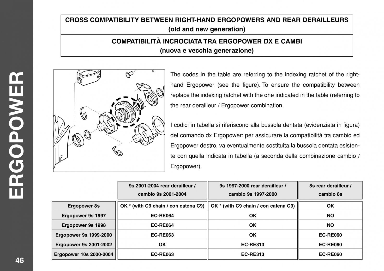

Wenn du von 9 oder 10fach Aufbau bzw. Ergos sprichst, meinst du wohl die Höcker-Ergos. Ist dir der Unterschied hinsichtlich Kompatibilität bekannt? Nicht alle 9fach Schaltwerke sind 10fach kompatibel. Erst die späteren 9fach mit "Knubbel" sind es.

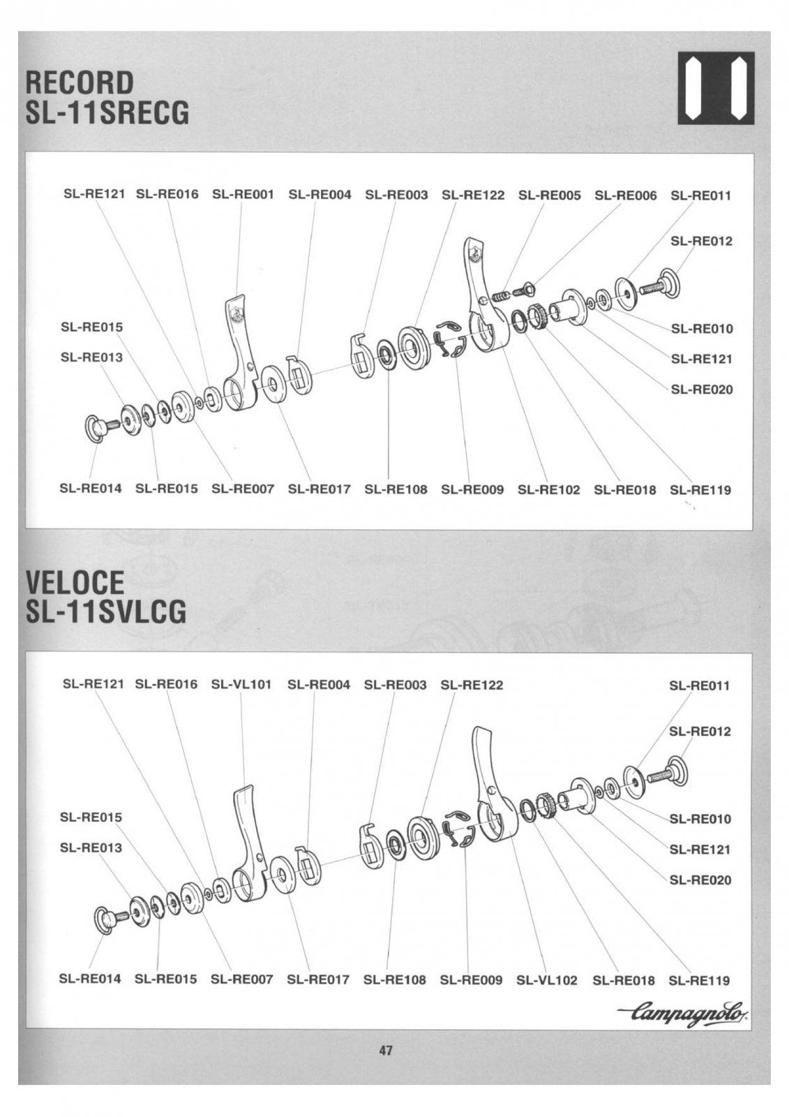

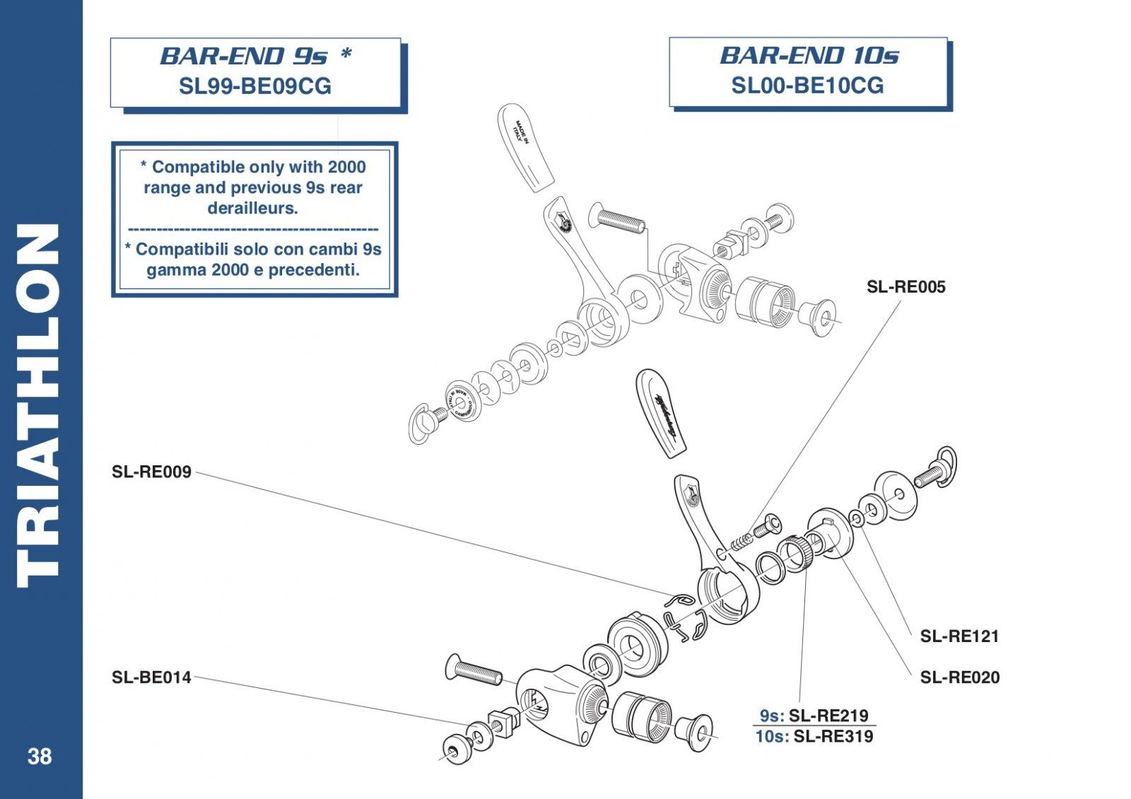

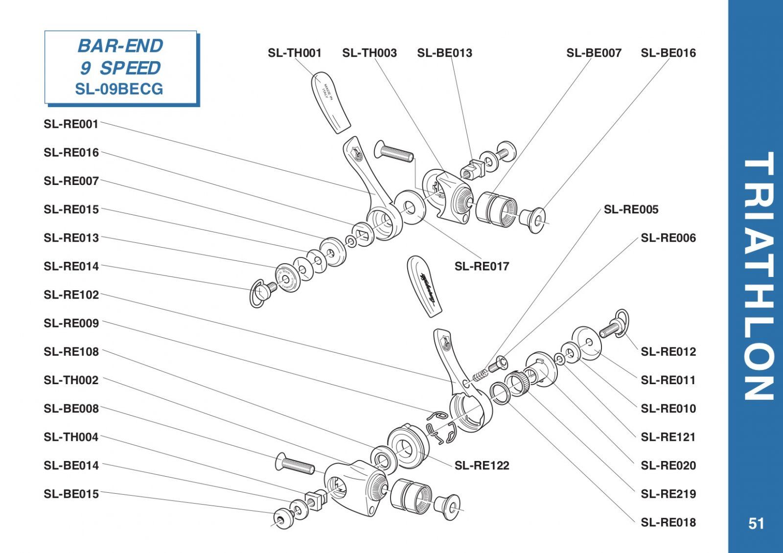

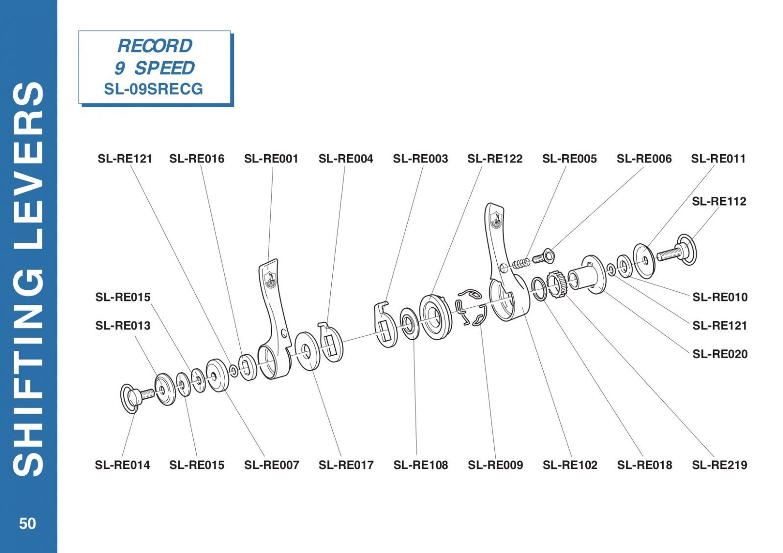

Hier ein wenig Kompatibilitätsinfo aus dem 2004er SpareParts Katalog.
Und zum Thema Syncro 8, 9, 10fach ab 1995...
Wichtig ist die Syncro Version mit den 3 Federn zu finden, die gab es ab 1995 (8-fach).
Normal oder Barend-Version ist egal. Die Schalthebel selbst sind identisch.
Hier findest du eine Syncro Abhandlung über die Zeit.
Den 10fach Ring findest du bei SMI.

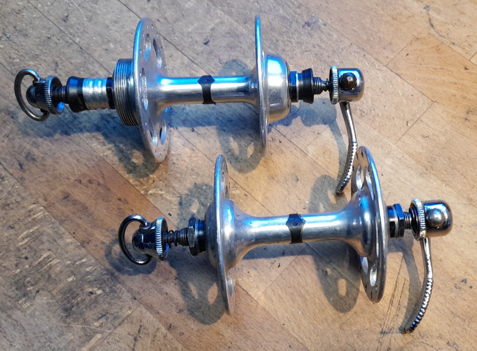

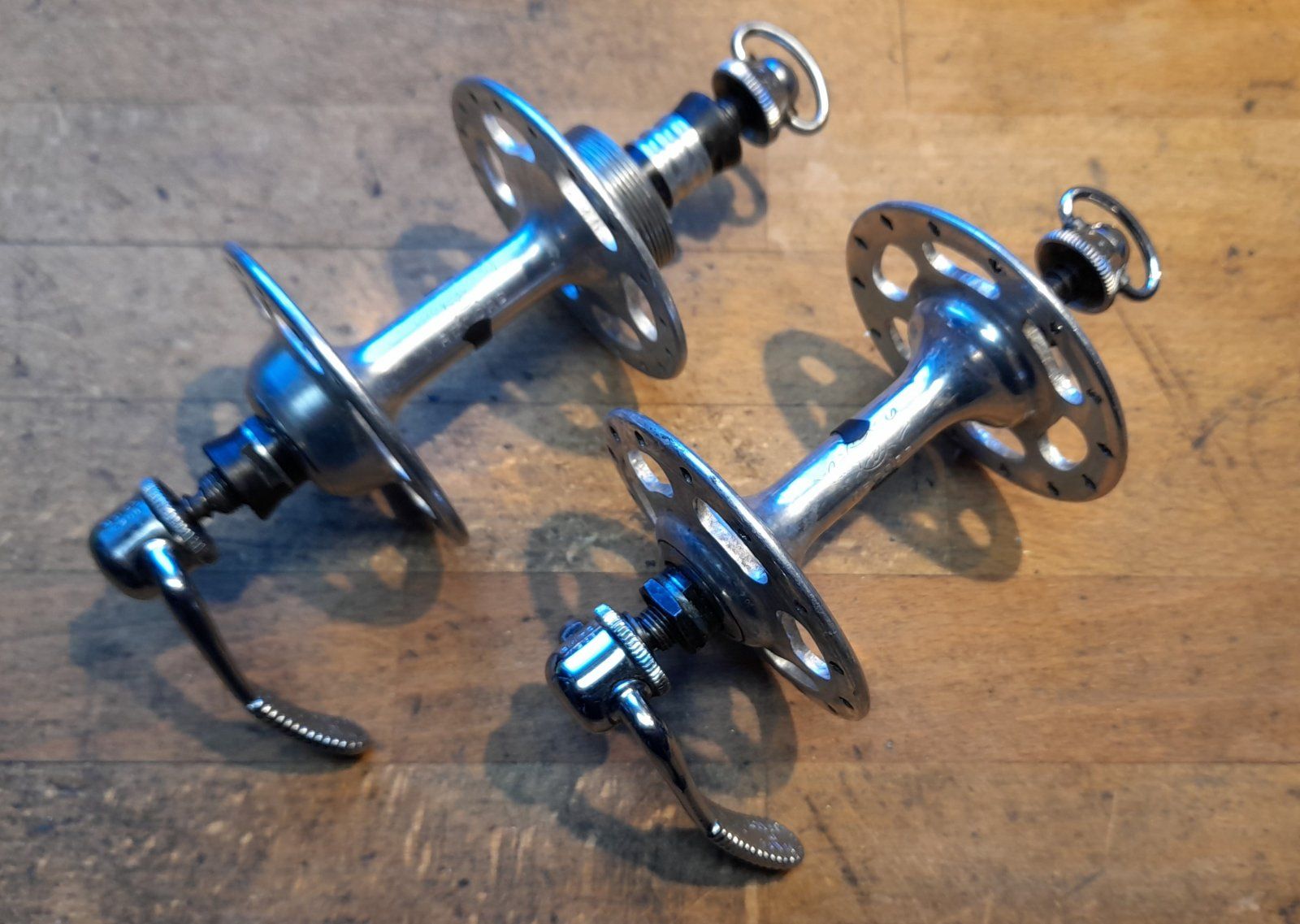

Sagt mal, könnte mir einer erklären was denn der konkrete Unterschied von Hochflansch zu Niederflansch Naben ist?
Wann und für welchen Zweck nutzt man Hochflansch - warum wurden diese eingeführt?
Sind schwerer, mehr rotierende Masse, Laufrad ggf. steifer da kürzere Speichen benötigt.
Mir erschließt sich das noch nicht 100%. Hat das nur aus optische Gründe, weswegen mir die Hochflansch begehrter erscheinen?
So sehr variiert die Speichenlänge nicht, sie liegen halt nur schräger im Rad. Ich sehe vor allem Vorteile in der seitlichen Stabilität, denn durch den höheren Flansche ist der seitliche Winkel etwas flacher. Und außerdem ist mehr Material zwischen den Löchern, da ist theoretisch die Ausbruchgefahr nicht so groß.
Wozu das auf der Bahn gut sein soll (wo ja Hfl-Naben nach wie vor gern benutzt werden), ist mir nicht ganz schlüssig, da muss es wohl noch ein anderes Argument geben.

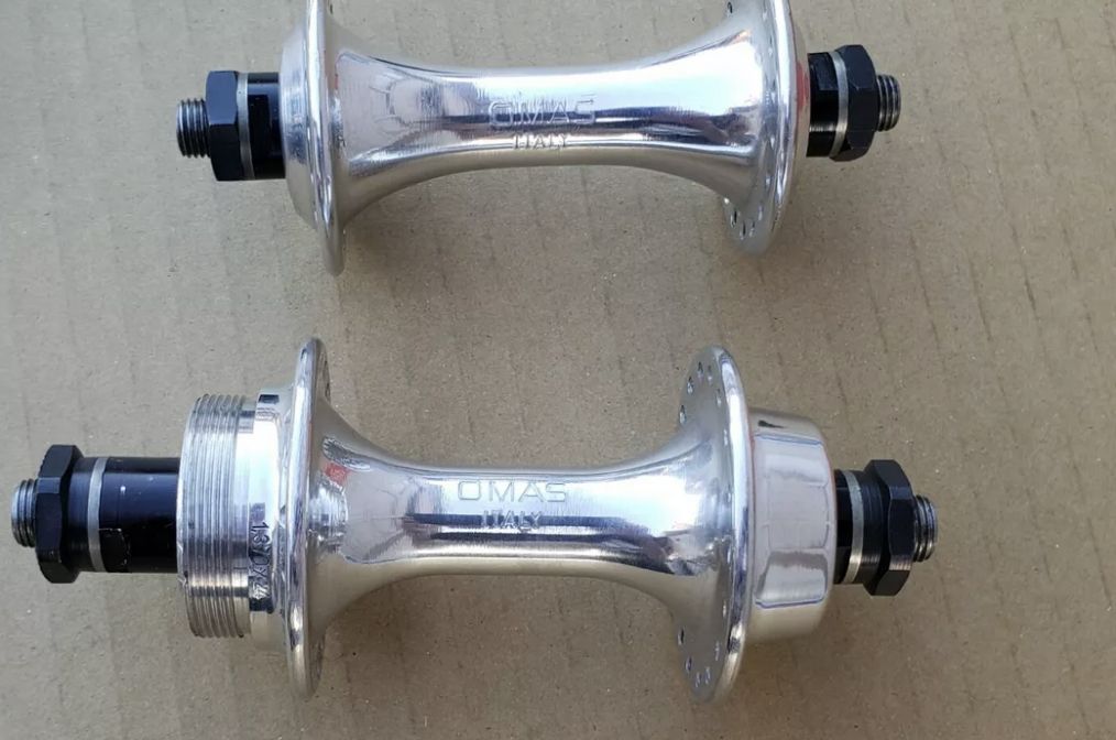

Sagt mal weis einer in welche Jahre diese Omas Naben passen? Konnte bei Velobase nichts finden.
80er Jahre sind ja die mit Omas in roter Schrift als Aufkleber. Aber diese hier sind graviert.

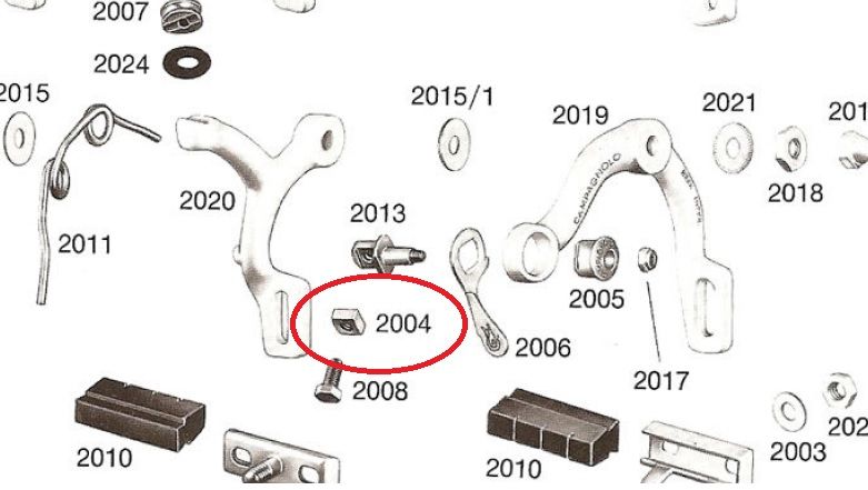

Ich suche das rot eingekreiste Plättchen zur Klemmung des Bremszuges. Das war bei meinen Bremsen wirklich vorne und hinten jeweils gebrochen. Ich hab schon versucht von anderen Bremsen welche zu nehmen, die waren aber immer zu groß.
Hat jemand zufällig ein Paar für mich oder eine Bezugsquelle. Ich nehme gern auch ein Paar Bremsen zum Ausschlachten. :)

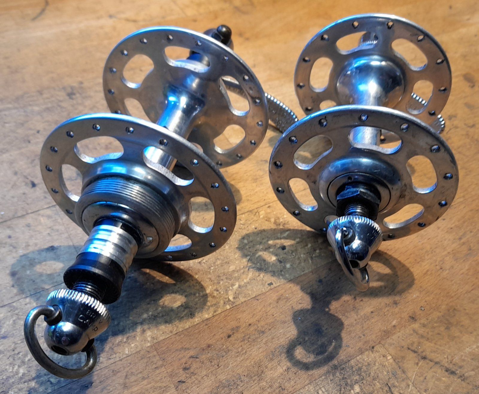

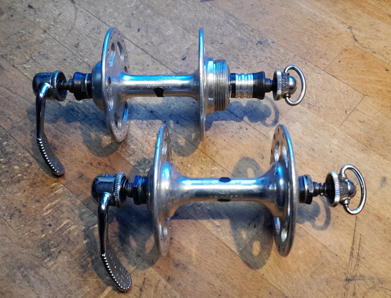

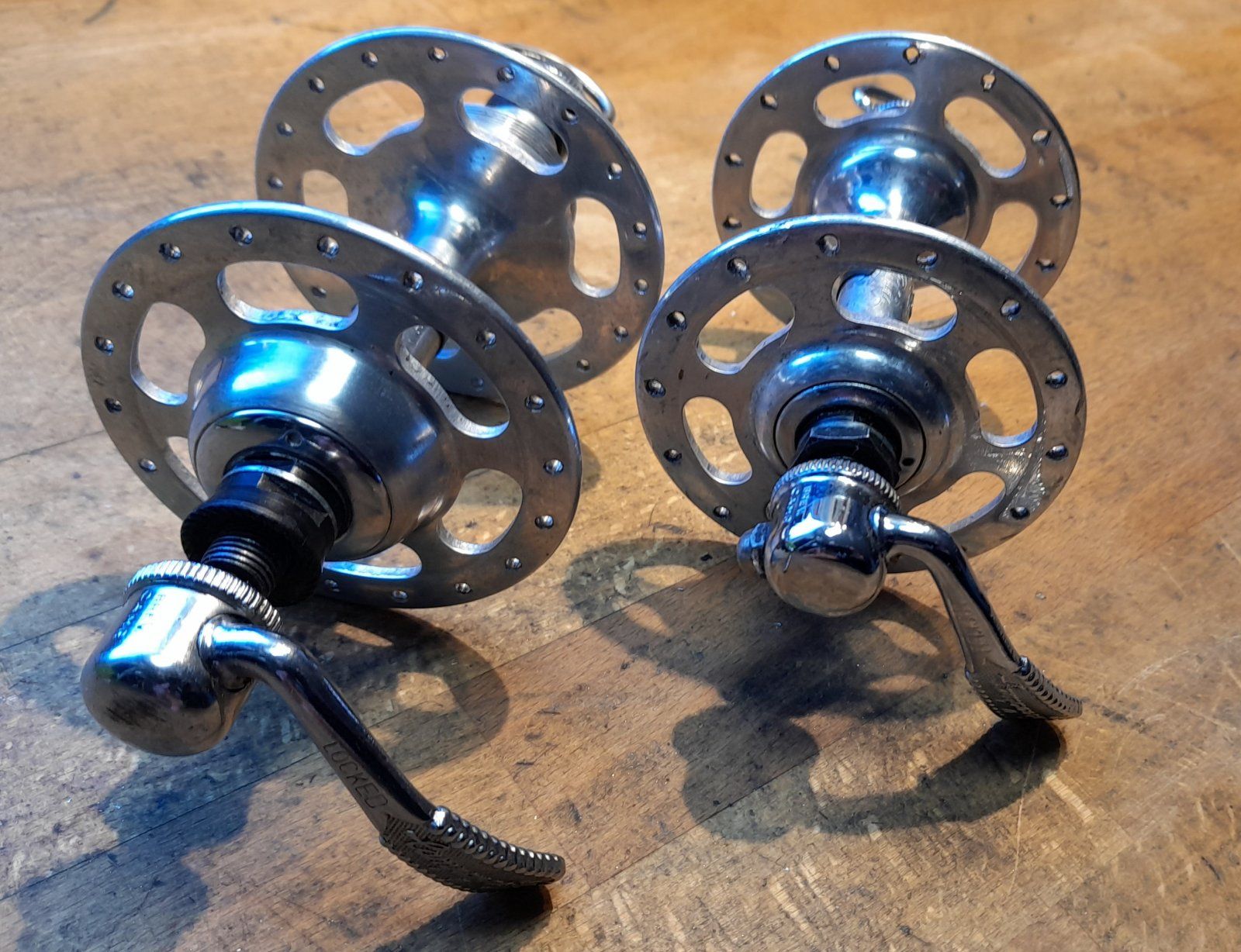

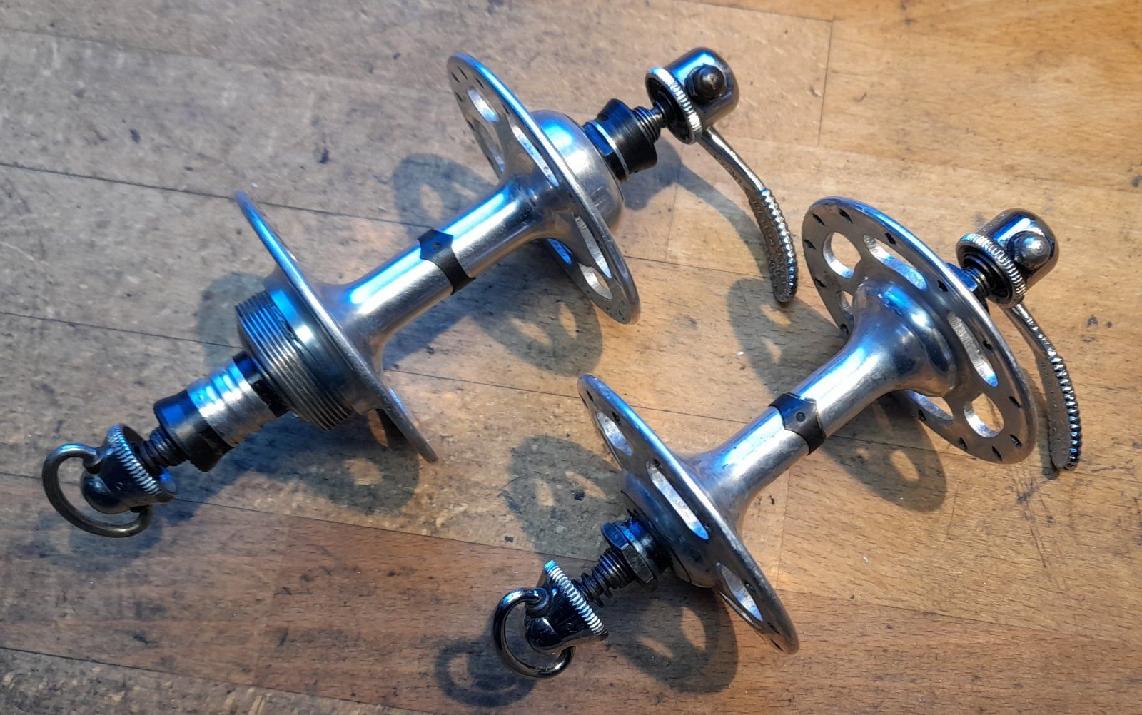

habe hier ein ungleiches Paar Campa Record HF Naben. Mitten in der Instandsetzung habe ich dann leider feststellen dürfen, dass die HR Nabe die von mir begehrten 36 Loch hat, die VR Nabe jedoch nur 28 Loch. Möchte also eine 28 Loch VR Nabe gegen eine mit 36 Loch tauschen. Gerne auch nur den Nabenkörper alleine ...

Anhang anzeigen 1076463Anhang anzeigen 1076464Anhang anzeigen 1076466Anhang anzeigen 1076467Anhang anzeigen 1076468Anhang anzeigen 1076469
Nur in 32 ohne Record
