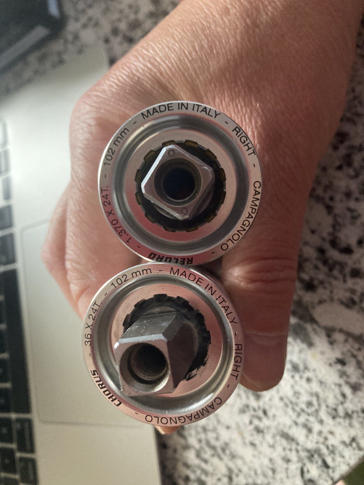

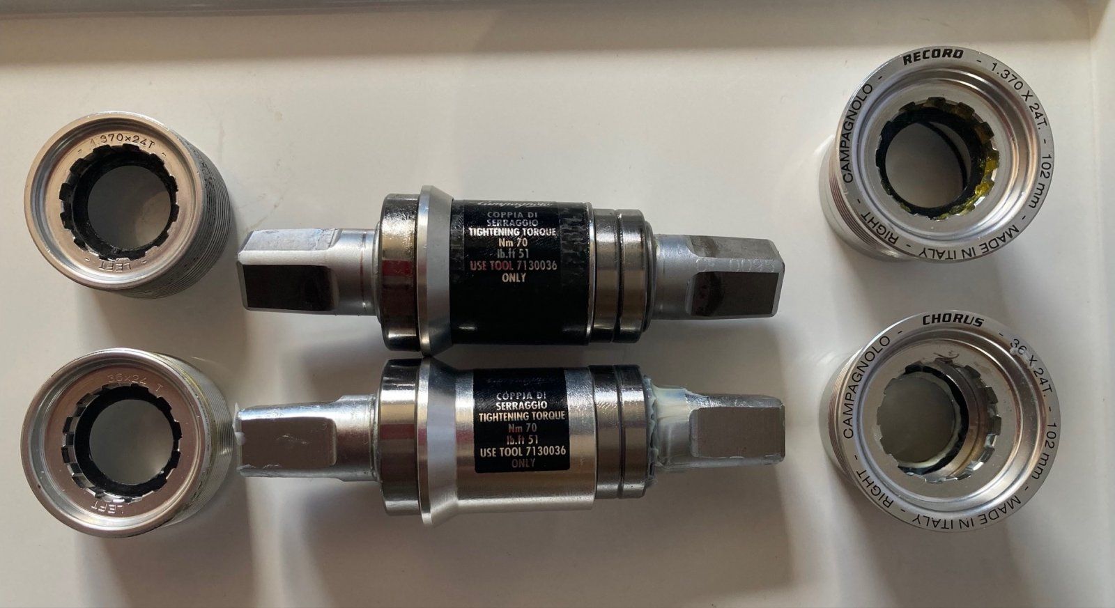

Ich werde bald sehr wahrscheinlich ein 36x24TPI ITA-Innenlager in 102mm benötigen.
Nun habe ich zwar mittlerweile insgesamt 4 Campagnolo Record Innenlager in 102mm allerdings alle mit 1,370x24TPI, also BSA, hier liegen...
Kann man sich eventuell einfach ein günstigeres und vor allem noch erhältliches Chorus Innenlager in 102mm mit 36x24TPI ITA kaufen und die Schalen 1 zu 1 tauschen, geht das 🤔
Dann steht zwar von außen auf der rechten Lagerschale "Chorus" statt "Record", aber das ist ja vollkommen egal.

Chorus in ITA sieht so aus. Vom Record bekomme ich ohne Werkzeug nicht die rechte Schale abgezogen
Warum möchtest du überhaupt basteln und nimmst nicht einfach ein kpl. Chorus Innenlager in ITA?
Sind denn die Schalen selbst jeweils links und rechts gleich breit?
Irgendwoher müssen ja die 2mm Unterschied kommen...🤔

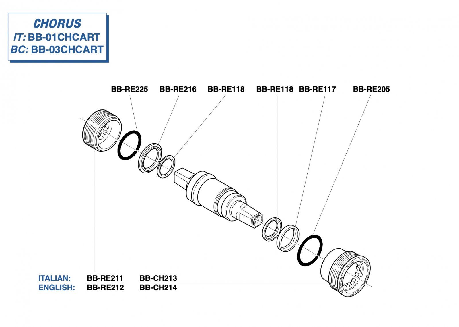

Ich habe mal in den 1998 Ersatzteilkatalog geschaut:
Da haben alle Chorus-Ersatzteile "Record-Nr."-> RExxx bis auf die rechte Lagerschale->wahrscheinlich wegen dem Chorus Schriftzug. Wenn man davon ausgeht dass...
  • Campa für die zentrale Lagereinheit keine unterschiedlichen Versionen für ITA und BSA hergestellt hat
  • Die Lagerschalen ITA und BSA jeweils auf den gleichen Grundkörper der Record- oder Chorus Lager passen
...dann sollte es doch funktionieren einen Record BSA Grundkörper mit Chorus ITA Lagerschalen zu verheiraten.
Nachmessen würde ich trotzdem nochmal aber nicht heute. Du benötigst doch nur die Maße der Chorus Schalen richtig? Record kannst du ja selber ausmessen oder?
Nein, muss definitiv nicht heute passieren 😅
Record BSA Lagerschalen oder besser Innenlager habe ich mehr als genug hier, geht nur um ITA.
Geht aber ja auch eher um die nachfolgende Serie an Lager, wobei die auch schon ziemlich baugleich ist zu dem Innenlager aus dem 98er Katalog.
Die Innenlager heißen dann ja BB99-RE02 oder BB99-CH02, aber auch dort ist wieder nur die rechte Lagerschale als Unterschied aufgeführt.
Generell war dort ja auch noch der Unterschied zwischen Carbonhülse (Record) und Aluhülse (Chorus).
Beim Record Innenlager wird zudem noch eine "oversize" Hohlachse aus Stahl und beim Chorus "nur" eine Hohlachse beschrieben.
Irgendwo müssen ja auch die knapp 30g Unterschied kommen 🤔

Die zentralen Record BSA und Chorus ITA Wellen- und Lagereinheiten haben identische äussere Abmessungen.
Die ITA Lagerschalen haben jeweils eine 1mm größere Bauhöhe als die BSA Schalen wobei die "Einpresstiefe der Lagerschalen von innen bei ITA und BSA gleich ist, d. h der Ausgleich 68 zu 70mm Tretlagerbreite findet ausserhalb des Lagerbereiche nur in den Schalen statt (pro Seite 1mm).
Du solltest dein BSA Record Lager also problemlos mit ITA Schalen (egal ob Chorus ofder Record) umbauen können.

Ja sehr geil, dankeschön 😍
Sowas in der Richtung dachte ich mir allerdings schon, nur gut das auch nochmal bestätigt zu bekommen :daumen:
Dann ist praktisch nur außen der Kragen oder Anschlag 1mm weiter innen angesetzt, damit man auf die 70mm statt 68mm kommt.

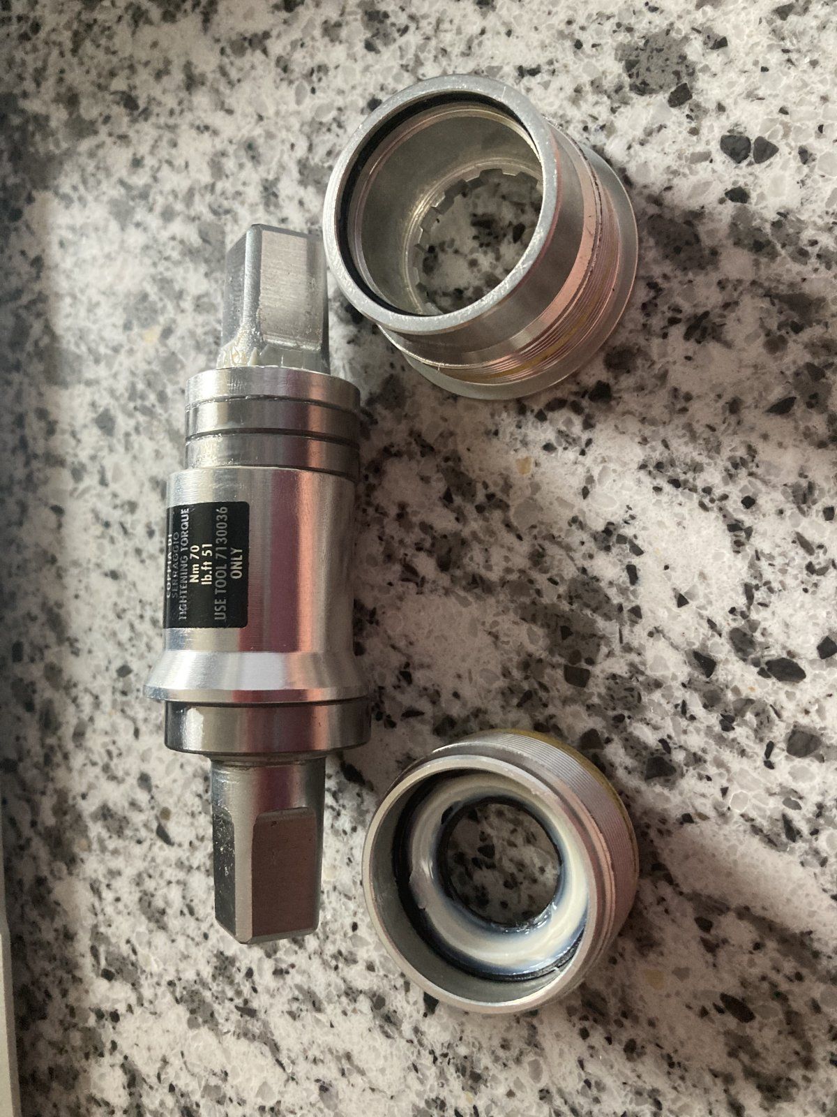

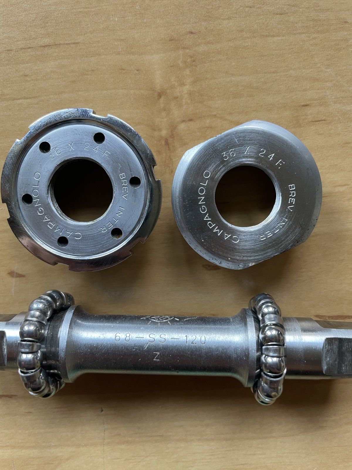

Ich habe eine Frage zur richtigen Tretlager Wahl. Mein Masi ist von 1970, hat eine 68 mm Tretlagergehäusebreite. In dem Rahmen war folgendes Tretlager eingebaut. Ich möchte nun ein neues Tretlager einbauen. Ich dachte 68-ZZ-120 gibts nur als BSA, aber auf meinen Schalen ist ja ITA.
Was ist nun das richtige, was in den Rahmen kommt?

Ich befürchte, an deinem Rahmen war die Fräse etwas zu euphorisch im Einsatz und so wurde mit einer BSA-Welle ausgeholfen. Warum soll da ein neues Lager rein?
Das wäre natürlich nicht so doll. Das Lager ist nicht mehr gut und ich möchte es ersetzen. Möchte das Rad jetzt auf den Veranstaltungen fahren.
Beides. Schalen und Welle ist raus und das Metall angegriffen.
ohne...ich kann mir nur nicht vorstellen, dass jemand mit der Fräse 2 mm abnimmt.
Was könnte ich noch tun, um den Rahmen fahrbar zu machen? Neue kurze Welle und wieder ITA Schalen?
Ich sehe auch keinen unterschied zwischen einer BSA und Ita Welle.

Jeweils eine 1mm U- Scheibe unter die Lagerschalen, und ein Standard Lager für Ita. verbauen, hatte ich schonmal gesehen an einem Cinelli.
