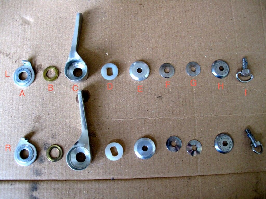

ich hab' noch ein Paar C-Record Frictionshebel, allerdings fehlen mir die 4 leicht gewölbten Scheibchen - jemand eine Idee wo ich die noch bekommen könnte (die hier auf'm Foto mit F und G bezeichnet sind) - Danke schon mal im voraus

Hm ich würde wohl auf die Wölbung pfeifen und Alu oder Edelstahlscheibchen verwenden.
Mille - Greetings
@L€X
.........der bei seinen Hebeln nur F (oder eben G), also nur eine Scheibe, hat.
... ich dachte immer das sind sogenannte Federscheibchen (... in Tellerform, evtl. sogar aus Federstahl), da sie mit den offfen Seiten gegeneinander drücken und das ganze Zeugs unter Spannung halten?
Hm, das könnte tatsächlich so sein.
Dann könnte man es mit einer einfachen Federscheibe versuchen:

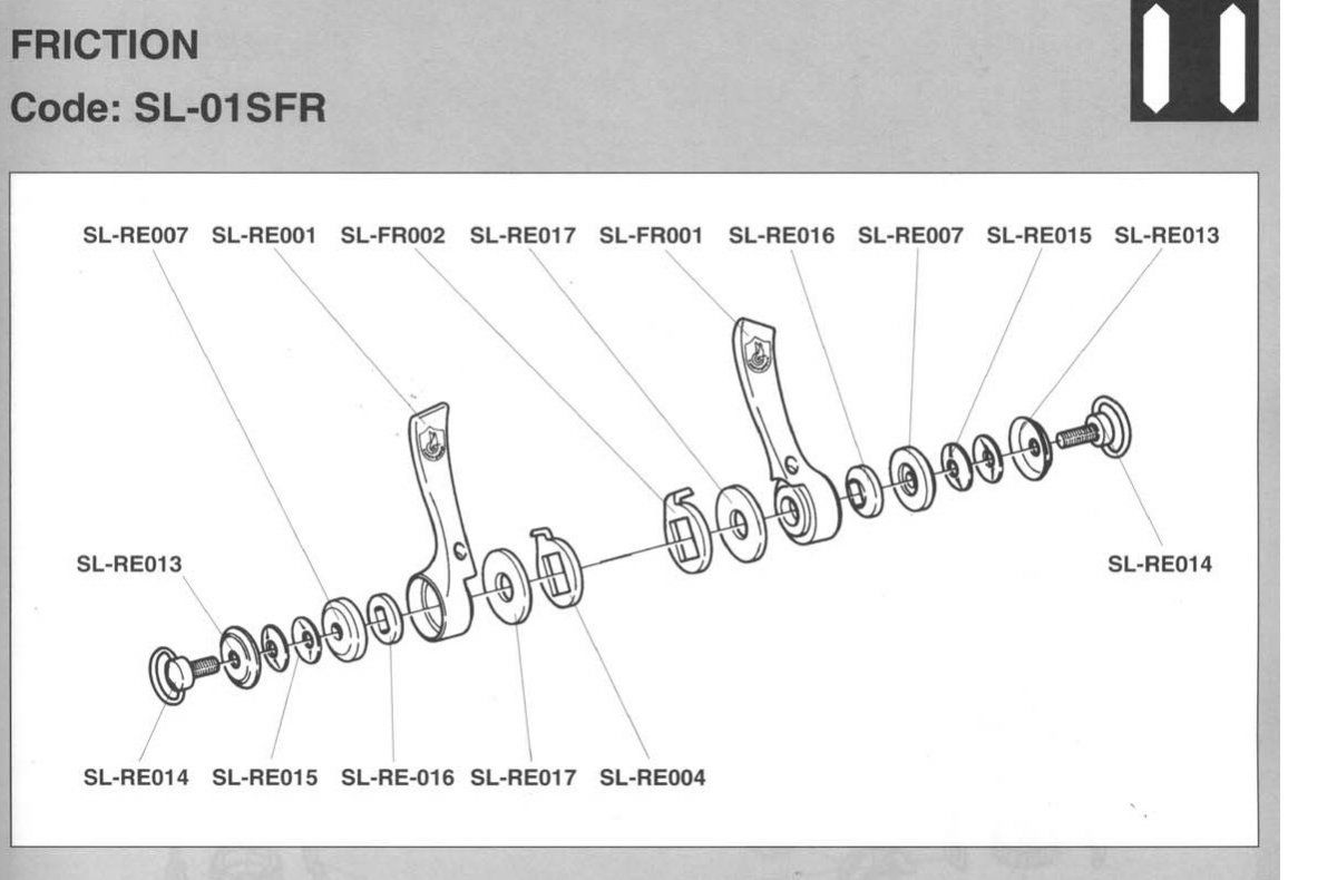

... hab mal im 1994er Campagnolo-Ersatzteilkatalog gestöbert. Diese 4 Scheibchen haben die offizielle Teilenummer SL-RE015
darbt vielleicht bei jemand noch so was in einer Kiste, Schächtelchen ... vor sich hin? Ich könnt's gebrauchen - Danke
Cool :daumen:
Wenn jemand nen größeren Posten hat würde ich auch an min. vier Stück Interesse haben.
