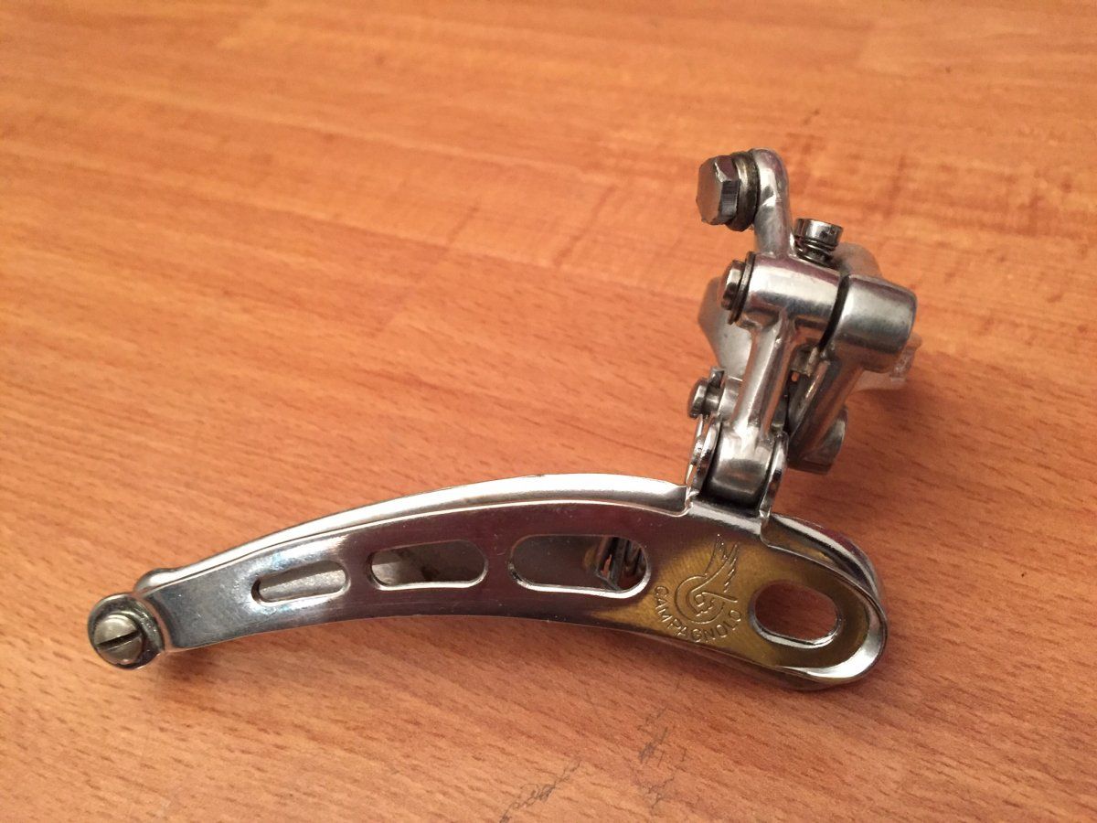

Ich fang mal mit etwas leichtem an. Dieser Umwerfer ist verbaut
Ich meine, dass ist ein Record von ~1979. Passt also eher nicht....oder doch:idee:
SR mit schwarzem Grundkörper sind vergleichsweise günstig nur sin die Schellenversionen eher selten.
Aber die Anlötversion lässt sich leicht umrüsten. Da würde ich noch nach suchen.
Der Vierlochumwerfer stammt aus 1978 und seltener als die SR Version

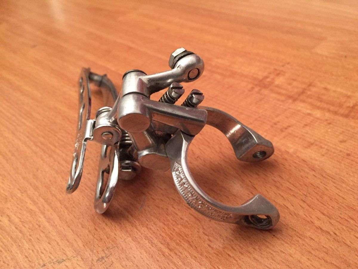

Ich habe hier einen alten NR Umwerfer, zweite Generation, aber leider sind beide Einstellschräubchen abgebrochen.
Die eine war schon beim Kauf ab, die andere habe ich auf dem Gewissen. :oops:
Habe alles über mehrere Tage mit WD40 behandelt, erhitzt und vereist und dann an der gesunden Schraube gedreht doch die Bewegung ging ins Material, nicht ins Gewinde, das habe ich zu spät bemerkt...:crash:
Kann man das Teil noch retten? Dachte man könnte das überstehende Gewinde eckig feilen und dann vielleicht mit der Zange rausdrehen.
Hattet ihr das schon mal und habt ihr's noch hingekriegt?
Das sind ziemlich winzige Schräubchen. Die gerade zu durchbohren scheint mir schier unmöglich zumal man die Schelle kaum gerade einspannen kann.
Ja, Schlitz schneiden dachte ich auch, doch die Schrauben stehen unten über und da kommt man wegen des Bolzen nicht gut dran. Zudem befürchte ich, dass da nicht genug Material bleibt und die geschnittenen Stege wieder abbrechen.
Die Schrauben scheinen ja auch noch fest zu sein, sonst hätte ich die zweite ja rausbekommen.
Gibt es irgendein Mittel, das Stahl aber nicht Alu auflöst?
Hmm - also einspannen könnte man das Ganze an der Zugführung für das Kabel in so einen 2 Backenklemmer für Standbohrmaschinen, das sollte relativ gerade gehen. Oder alternativ die Schelle um ein Stück Holz oder alten Bestenstiel klemmen, damit man es fixieren kann. Dann würde ich es mit dem Dremel eingespannt vorsichtig ausbohren, oder mit einem kleinen Linksausdreher probieren.
Ist sicher machbar - mit Geduld und dem richtigen Werkzeug :daumen:
Viel Glück!
Ja genau, hab mich beim Beschreiben vertan. Nicht NR sondern R zweite Version. Bei der ersten Version ist der Zuganschlag nicht geschlitzt.
Ich weiss, dass der selten ist, nicht zuletzt deshalb möcht ich ihn ja auch retten.;)
ich habe damals ein Stück altes Sitzrohr (gebrochener Bianchi) zum Klemmen im Maschinenschraubstock und Ständerbohrmaschine benutzt
