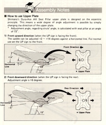

Bei der Stütze bin ich mir nicht ganz sicher, weil ichs bei Campa nicht weiß. Bei recht ähnlich konstruierten Shimano kannst du den Schlitten umdrehen und das gibt je nach Richtung mehr Einstellmöglichkeit.
Frustablass:
Ich verstehe bis heute die Existenz von Sattelstützen mit Rasten nicht, denn das gehört für viele von uns doch recht genau eingestellt.
Anfangs dachte ich, dass man durch Drehen des Schlittens bestimmt eine einen halben Zahn versetzte Rasterung erhält. Mir ist aber noch nie eine Stütze mit Raster begegnet, bei der das so war - die hatten unfassbarerweise immer die gleiche Rasterung in beiden Positionen.
Drücke die Daumen, das Drehen hier zumindest Einfluss auf die max. Neigung hat (das ist mir in der Tat so schön begegnet).

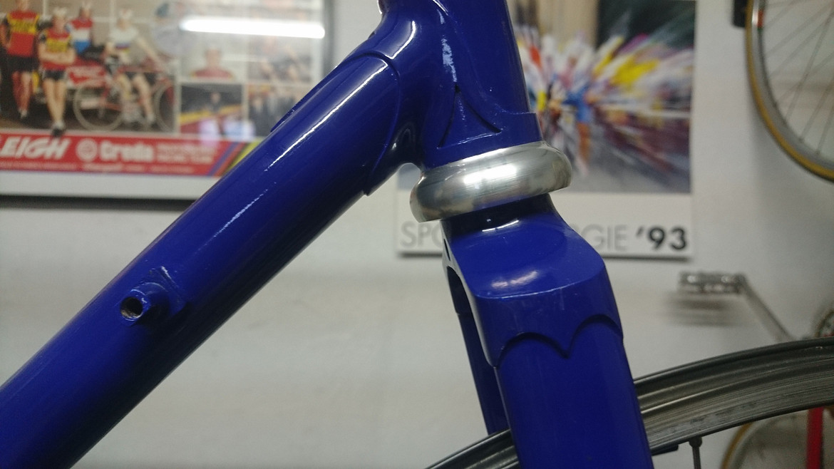

So. Stronglight A9 raus Tange Falcon 250C rein.
Vorher
Nachher
Optisch schon mal ein Gewinn!
Und auch an Gewindegängen habe ich gewonnen
Vorher
Nachher
Bremszuggegenhalter sollte jetzt also passen. Muss ihn jetzt nur finden...

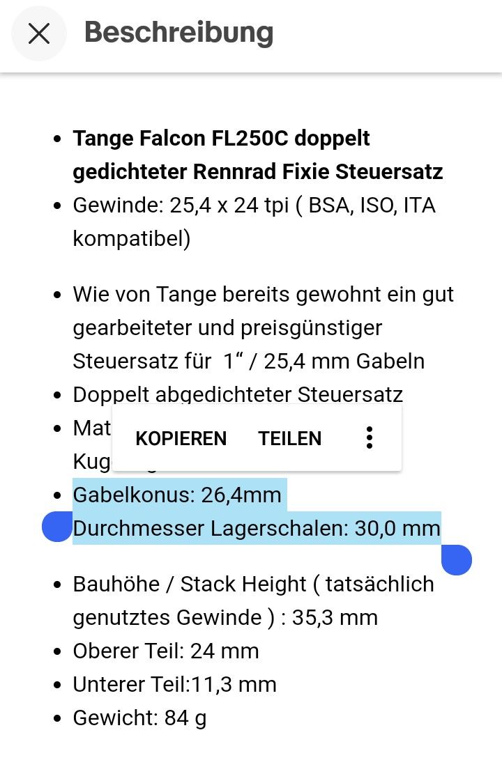

Kleiner Nachtrag... Habe mich beim Einbau noch gewundert, warum die beiden Schalen so einfach reingingen 🤔 Also noch mal in die Artikelbeschreibung geguckt...
Hatte nur auf 26,4 Gabelkonus geachtet... Scheinbar ist diese unsinnige Kombi aus 26,4mm Gabelkonus und 30mm Lagerschalen bei diesem Steuersatz im Verkauf aber weit verbreitet 🙄 26,4/30,2 ist fast schon schwer zu finden und teurer... Egal, der 30er muss wieder raus und ein 30,2er ist neu geordert.

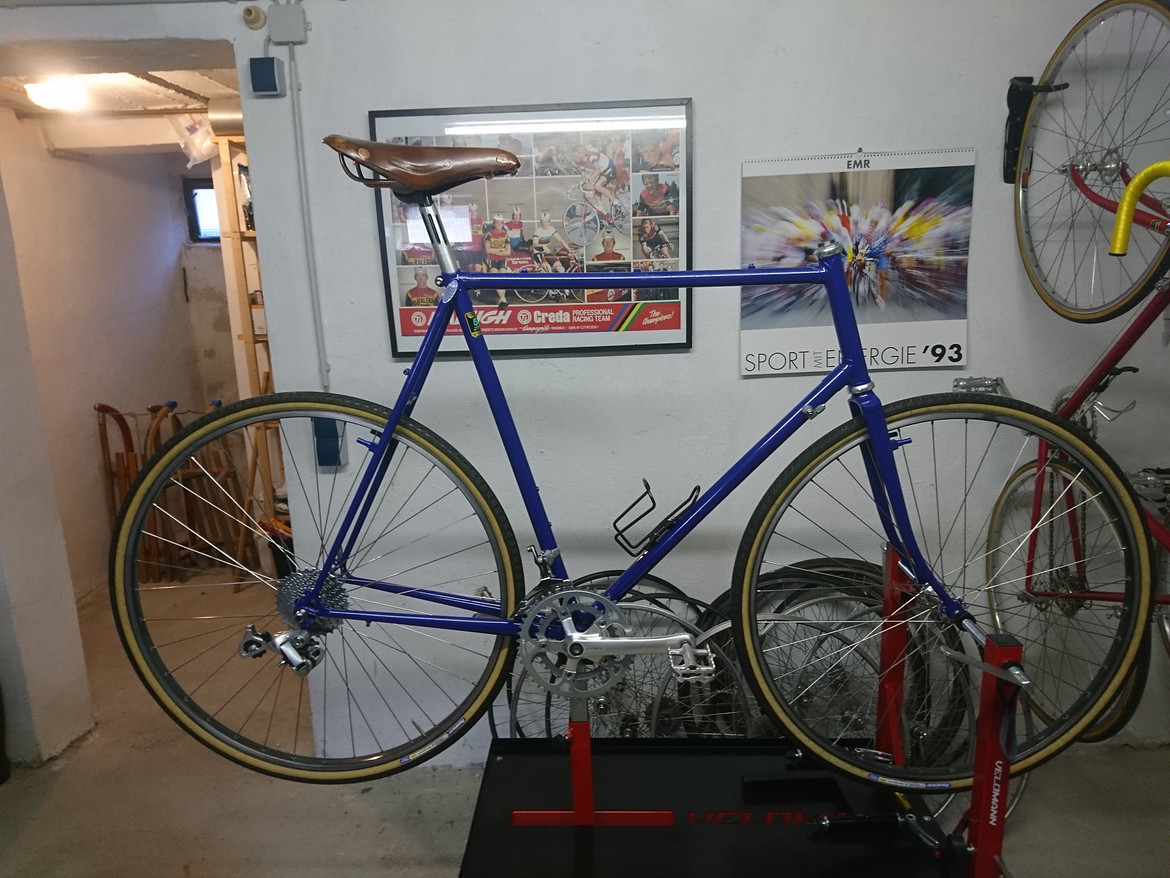

Die letzten Teile trudeln ein.
Passender Lenker mit 25,4mm und 23,8 und neuwertige 13-30 Kassette.

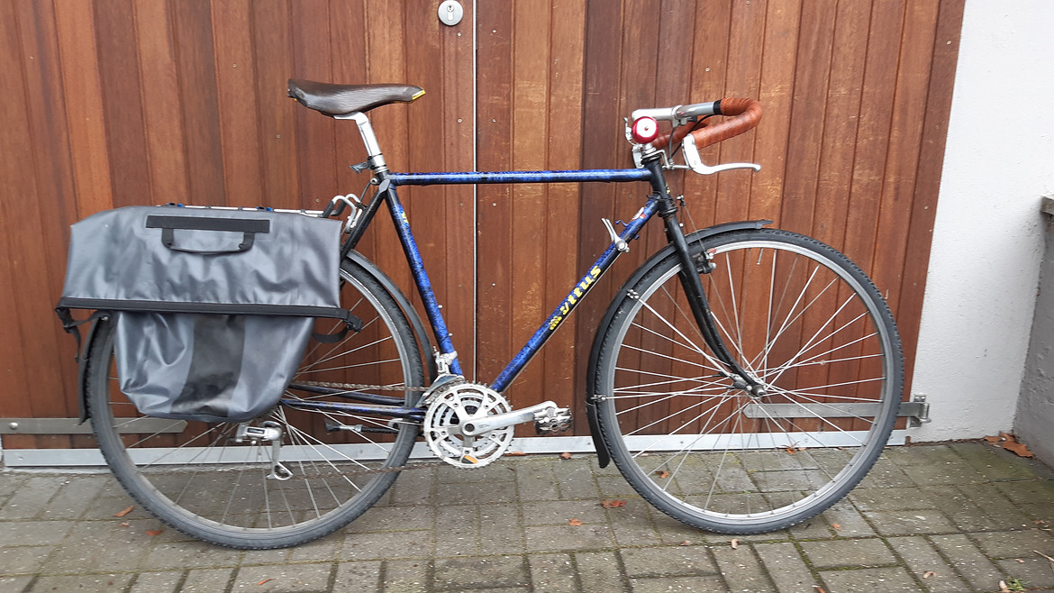

Nachdem ich heute Abend zu lange aufm Sofa gesessen habe, eben noch mal schnell in den Keller.
Neuen Lenker in den vorhandenen Vorbau gesteckt und Bremshebel, Schalthebel und Klingel drangesteckt.
Zusätzlich diese schicken XT Cantis mit NOS bzw NIT ("New In Tüte") XT/XTR Bremsgummis bestückt und montiert.
Und dem schwarzen Minoura Dura Cage Flaschenhalter durch einen silbernen Flaschenhalter ersetzt.
