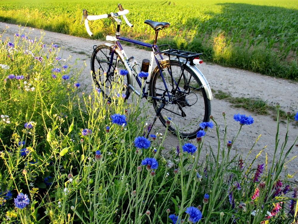

Hmmm, wenn ich das sehe, kommen mir Zweifel:
Wenn da ein Blech montiert wird (wofür de rRahmen ja vorbereitt ist, passt es mit der Bremse nimmer. Also dann muss auf Canti umgebaut werden. Zwischen dieser Bremse und dem Reifen würde ich kein Blech mehr ziehen. Und ein Distanzstück z.w Blech und Bremsbrücke ist unprofessionell.
Guter Hinweis! Liegts an den kurzen Armen der XT-Bremse? Oder wie kommt es, dass das bei Fern aus Berlin immer klappt (Schutzblech + V-Brake).
Da ist es mit den Bremsen noch schlimmer, weil die Reifen selbst schon fast am Querzug schleifen.
Beim "Dopesmoker" vermute ich aber eher, dass Schutzbleche oder fette Reifen möglich sind, nicht beides gleichzeitig. So würde ich das auch machen.
Wenn ein nachträglich ausgedachtes Schutzblech nicht mehr unterm Bremszug durchpast, darf es da ruhig eine kleine Delle bekommen.
Wenn ein fertiges Rad so "neu ausgedacht" wird, dass bei eher schmalen Reifen mit Schutzblechen zu viel Abstand zwischen Blech und Rahmen entsteht, dasf da ruhig eine fette Unterlegscheibe aus Alu oder Plastik dazwischen, die man passend zur Wölbung des Blechs zurechtfeilen kann. Das sieht nicht doof aus und wirkt eher, als sei es so gedacht.
Wer alle irgendwie jemals denkbaren Rad-Reifen-Schutzblech-Kombinationen am selben Rahmen verwenden will, nimmt lieber Scheibenbremsen.
