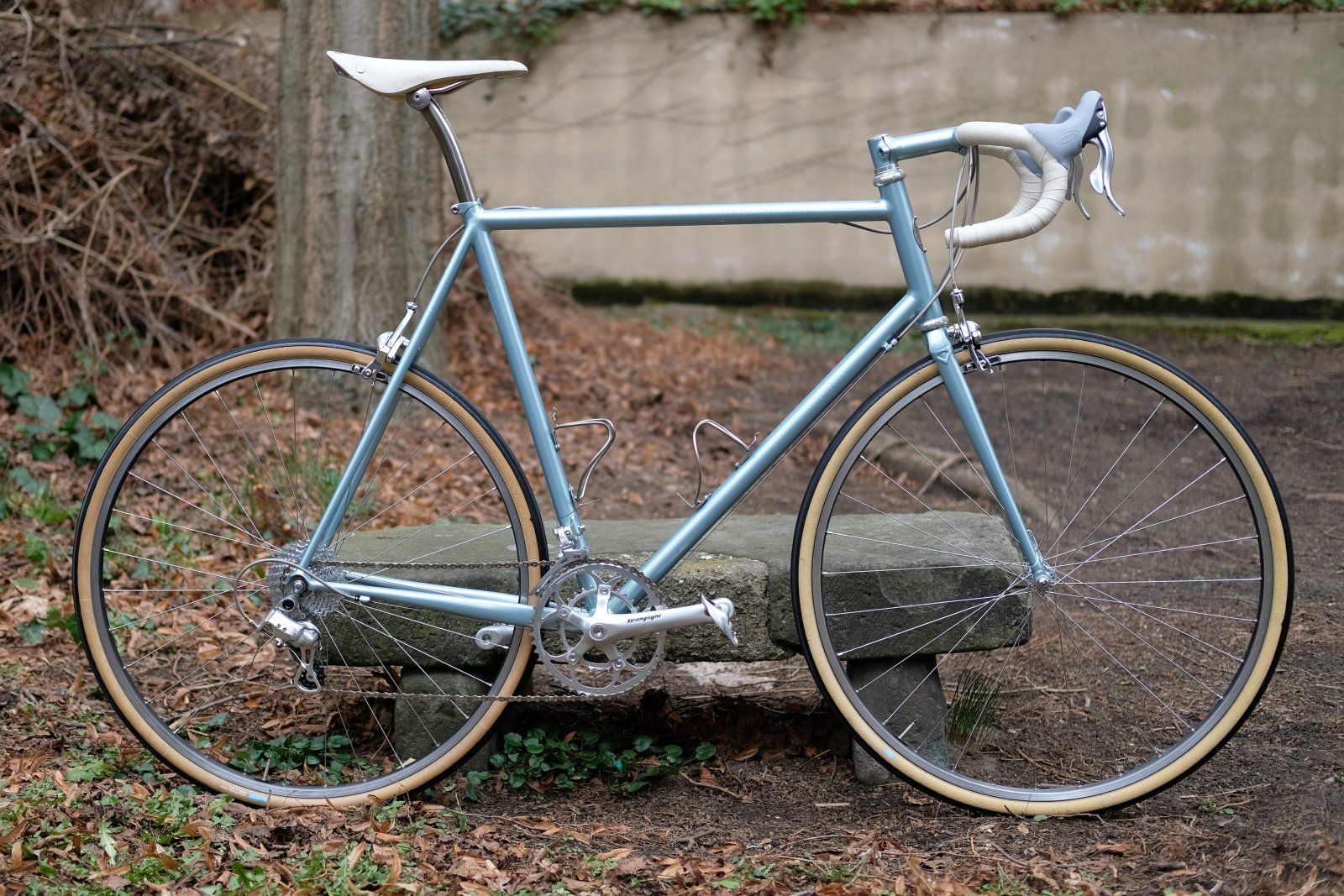

Hier die Variante Campa Athena mit Stronglight Kurbel und Zephyr Kettenblättern. Passt optisch gut zusammen und gefällt mir besser als die Rene Herse.
Die Herse-Kurbel finde ich auch sehr retro. Gibt doch genug andere hübsche, die funktionieren. Beim Preis der Herese wäre sogar abschleifen und neu eloxieren eine reelle Option.

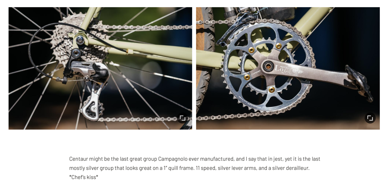

Sind alte MTB-Kurbeln (110/74) am Rennrad was den Q-Faktor angeht nicht unschlagbar? Und 12-fach können die doch auch.
Die gezeigte Logic ist eine MTB Kurbel, allerdings nicht 110 sondern 94. In der grauen Form in etwa so etwas wie Feenstaub. ;-P
Wenn du mit einem kleinen Kettenblatt mit 29 Zähnen zurecht kommst, dann sind einige MTB Kompaktkurbeln dein Freund für einen niedrigen Q-Faktor. Wesentlich häufiger als die Compact Logic von oben ist eine Suntour XC Pro in Compact. Damit sind 142 mm möglich, aber bei einem 11- oder 12-fach Hinterbau wird die Hinterbauweite der limitierende Faktor. Es sei denn du begeisterst dich für kunstvoll geschwungene Kettenstreben.
