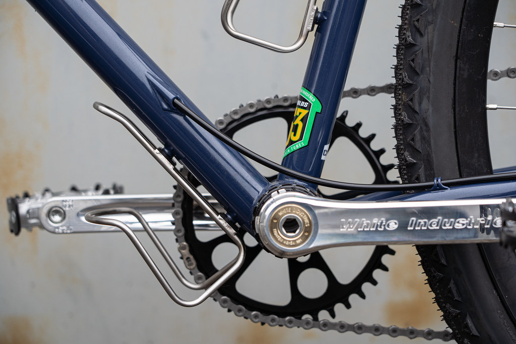

Bei einer 110/74-Kurbel kann man ein 24er-Kettenblatt auf dem 74er Kreis fahren, auf den 110 geht minimal ein 30er. Je nach Rückstreben kann man die auch mit einem recht kurzen Innenlager fahren. Da macht aber nur Versuch kluch
