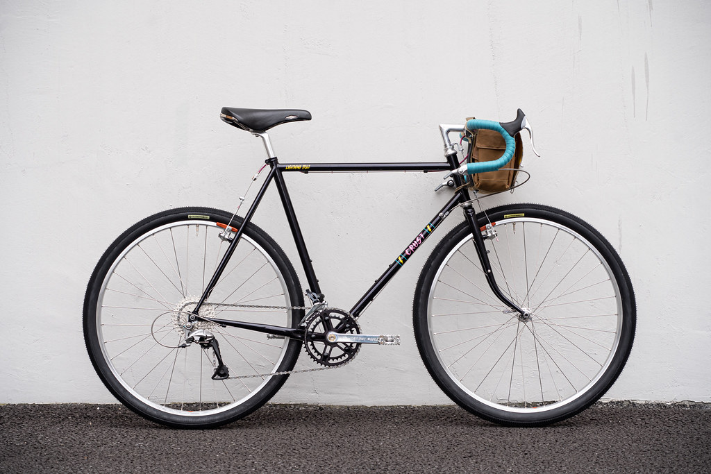

Gäbe es einen Importeur vom Crust Lightning Bolt - ich würde es kaufen.
Das wuerde ich vielleicht auch tun, aber die Kurbel (und das Schaltwerk) wuerden gleich runterfliegen und sei es auch nur zur Ueberarbeitung.
Ach, die Reifen floegen gleich hinterher, finde ich zu hart vom Kontrast. Außerdem singe ich eh gern das Hohelied der Naturflanken...:D
