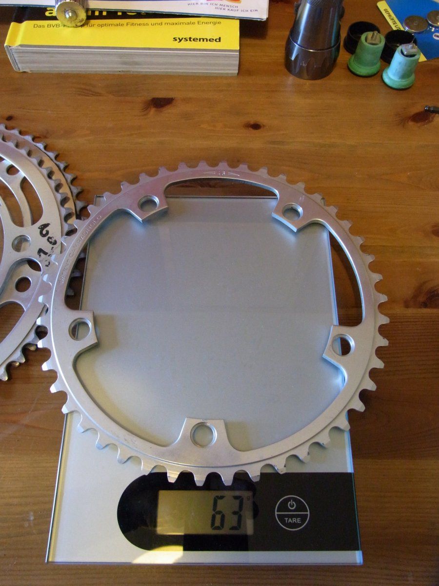

Kettenblatt Campagnolo SR Pista, 46t, BCD144, 63gr

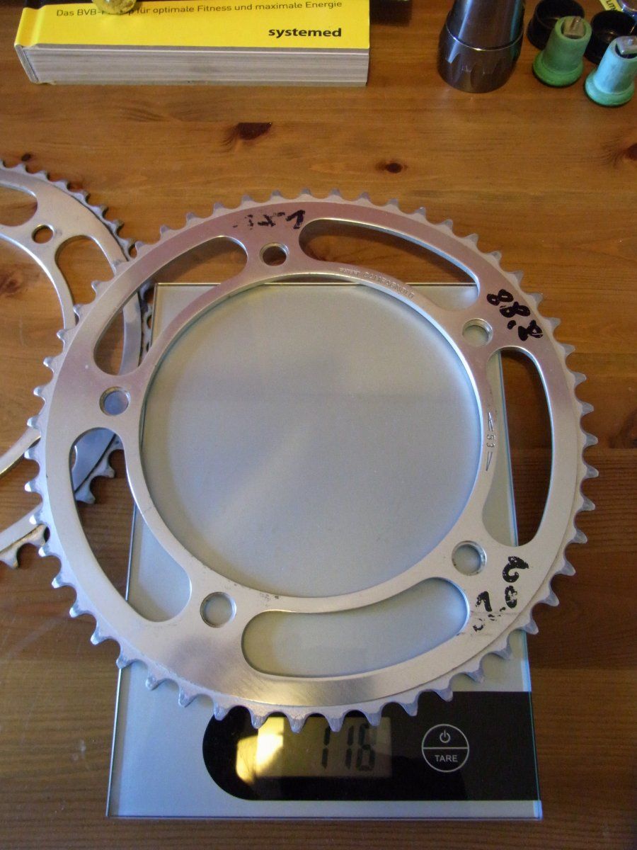

Kettenblatt Campagnolo NR, 53t, BCD151, 118gr
Kettenblatt Campagnolo NR, 52t, BCD151, 105gr

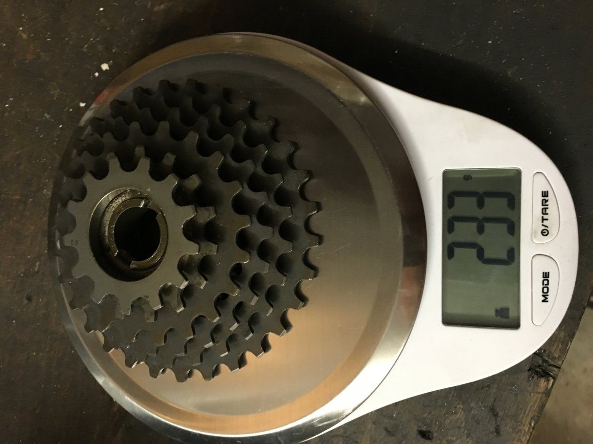

Der Thread-Titel sagt zwar bis 1990, vielleicht hat es hier auch Kenner der Leichtbauteile nach 1990. Ich hab übers Forum eine schöne Kurbel "Effe Ti" (komplett wie abgebildet 501g) und 2 Kassetten des selben Herstellers (109g und 110g). Was mich interessiert: hat jemand Hintergrundinfos zu dem Hersteller? Ich kann dazu nichts finden. Wegen 9-fach wird das Ende 90er Jahre entstanden sein. Im Internet finde ich bloss Hinweise auf die Kassetten. Kann mir ein Kenner weiterhelfen?
Ah so. Also nachdem FT weg war wurden neue Teile unter leicht anderem Namen angeboten? Ich konnte bisher zu FT nie einen Hinweis auf eine Nachfolgefirma finden. Irgendwo im WehWehWeh hab ich gelesen, dass die Teile von Effe Ti von Gipiemme vertrieben wurden. Aber ob das stimmt?
