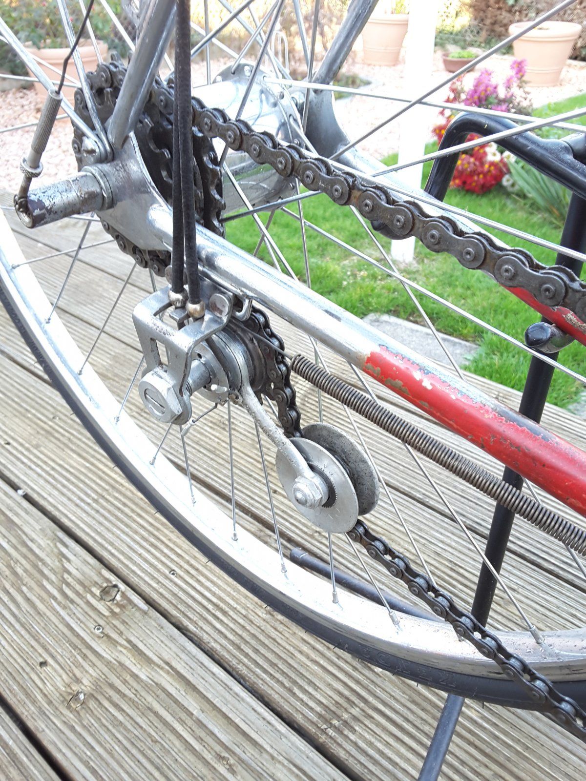

Das größte Problem aber bereitete mir der Schaltzug der 3-Gang Cyclo Schaltung, welcher als umlaufender Zug konstruiert ist. An diesem Zug sind jeweils beim Schaltwerk und beim Schalthebel eine Art "Nase" angelötet, der als Mitnehmer einhakt. Sowohl der Zug, als auch die Nase, die am Schaltwerk eingreift, waren aber viel zu ausgeleiert um nochmals mit den Justierschrauben gespannt werden zu können.
Also habe ich so eine Nase selbst zurecht gefeilt, gebohrt und den Zug getrennt und von beiden Seiten durchgeführt und mittels Schraubnippel fixiert.

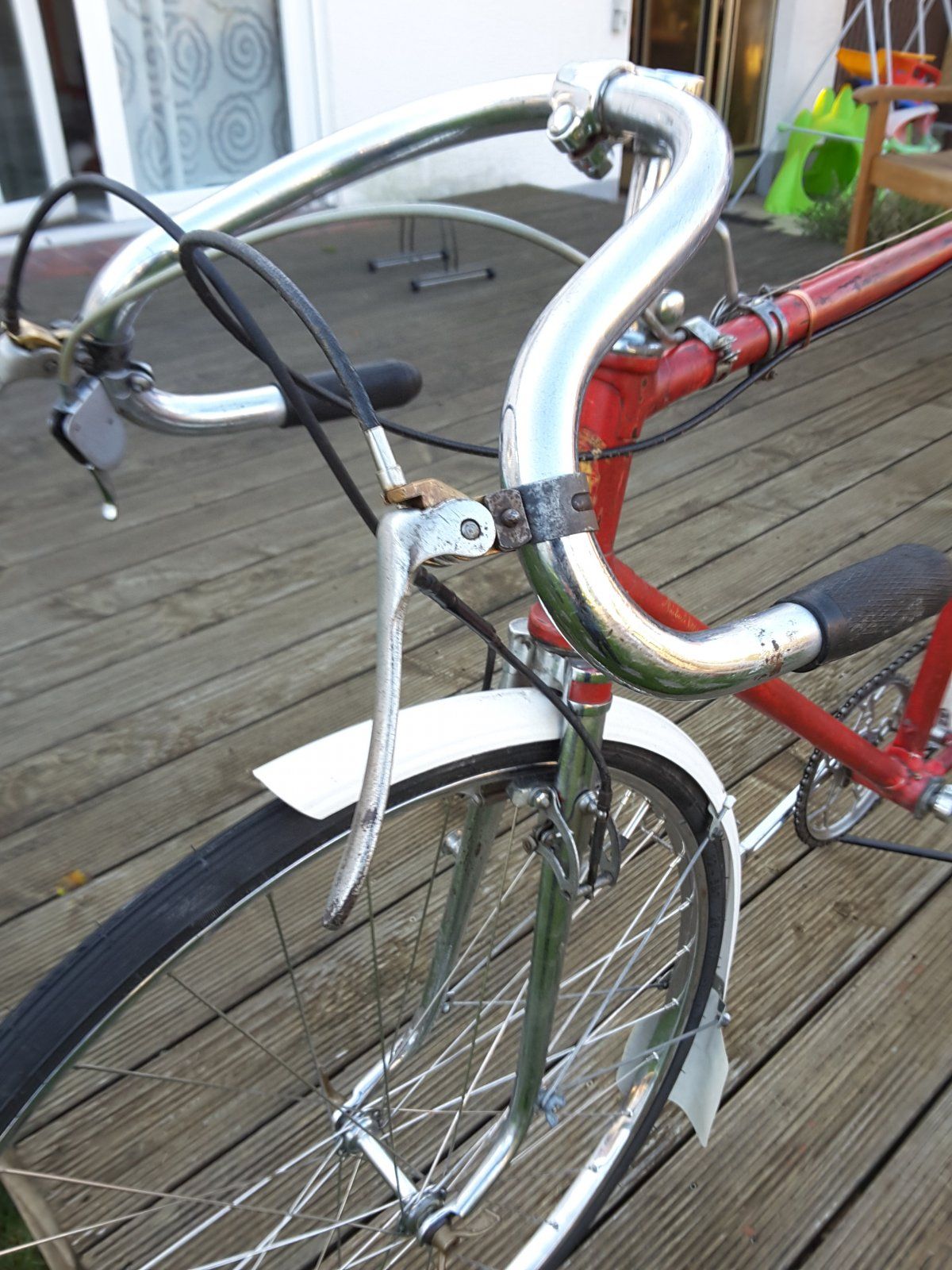

Und falls jemand denkt Shimano hätte die Cantibremsen erfunden.......
@derArmin gibt es einen Grund warum die Schutzbleche an den Ausfallern und nicht an den 10/12cm höheren Continental Eyelets befestigt sind? und sind das alt aus Vinyl oder etwas neuere?
Und wie funktioniert der Mix aus Ketten und Nabenschaltung oder bin ich bei den drei Zügen etwas durcheinander gekommen?
Sehr spannendes Rad!
Vorne habe ich sie ja an den Anlötfahnen befestigt, aber hinten fehlt sie auf der einen Seite. Und eine oben eine unten oder mit Schelle, das wollte ich nicht.
Die Bluemels sind etwas neuere.
Beim Fahren habe ich gemerkt, dass man beim Schalten wild durcheinander mischt, mal mit der Kette, mal mit der Nabe. Wobei das Schalten mit der Nabe einfach schneller geht.
Die zwei parallel verlaufenden schwarzen Zughüllen sind für den umlaufenden Zug der Cyclo.
Danke, für die Ausführung. So hatte ich mir das gedacht. Die Züge und die Zuordnung, waren mir soweit klar, auch dass die Cyclo einen Doppelzug braucht.
Aber ist das Doppelschalt-System eine Art Eigenschöpfung von Dir? Oder einem der Vorbesitzer, von denen es ja bei dem Alter ein, zwei gegeben haben muß? Oder war das Werkseitig eine Option? Ich finde das ja total krass. Man stelle sich dass mal heute vor Ergos/STIs kombiniert mit ner Rohloff. Hammer.

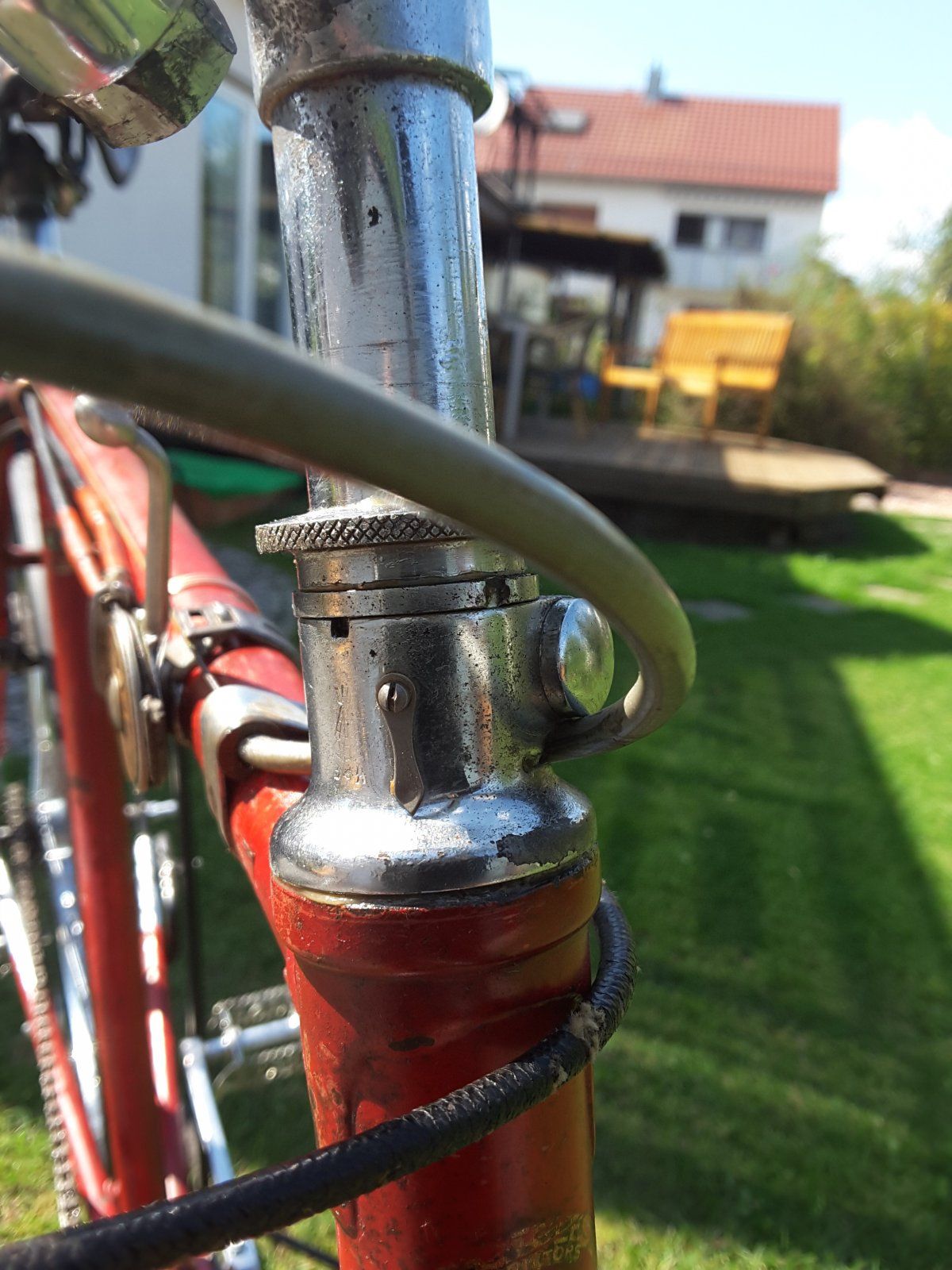

Sehr schön ist auch der teilintegrierte Steuersatz (mit "head clip"). Zusammen mit den Cantis ein richtig modernes Rad.
I like
edit: in den Lampenhalter-Sockel gehört bei den Engländern eine 5/16" Schraube, falls Du mal Licht ergänzen möchtest.
Mein 1948 Bates ist Lila mit Grün. Also Farben gab's. Aber das Rot ist toll und auf jedenfall muss das erhalten werden! Das hat @derArmin gut gemacht.
Danke, für die Ausführung. So hatte ich mir das gedacht. Aber ist das Doppelschalt-System eine Art Eigenschöpfung von Dir oder einem der Vorbesitzer, von denen es ja bei dem Alter ein, zwei gegeben haben muß? Oder war das Werkseitig eine Option, ich finde das ja total krass. Man stelle sich dass mal heute vor Ergos/STIs kombiniert mit ner Rohloff. Hammer.
Sehr schön ist auch der teilintegrierte Steuersatz (mit "head clip"). I like
Die Nabenschaltung wurde in den 40er Jahren sicher mal nachgerüstet. Dafür spricht zum einen, daß es das Rad in keinem Prospekt aus der Zeit mit Nabenschaltung gab und zum anderen daß eine falsche Felge eingespeicht war.
