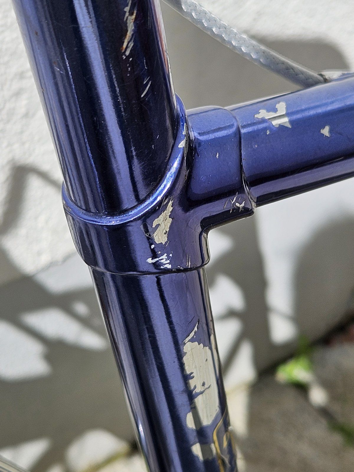

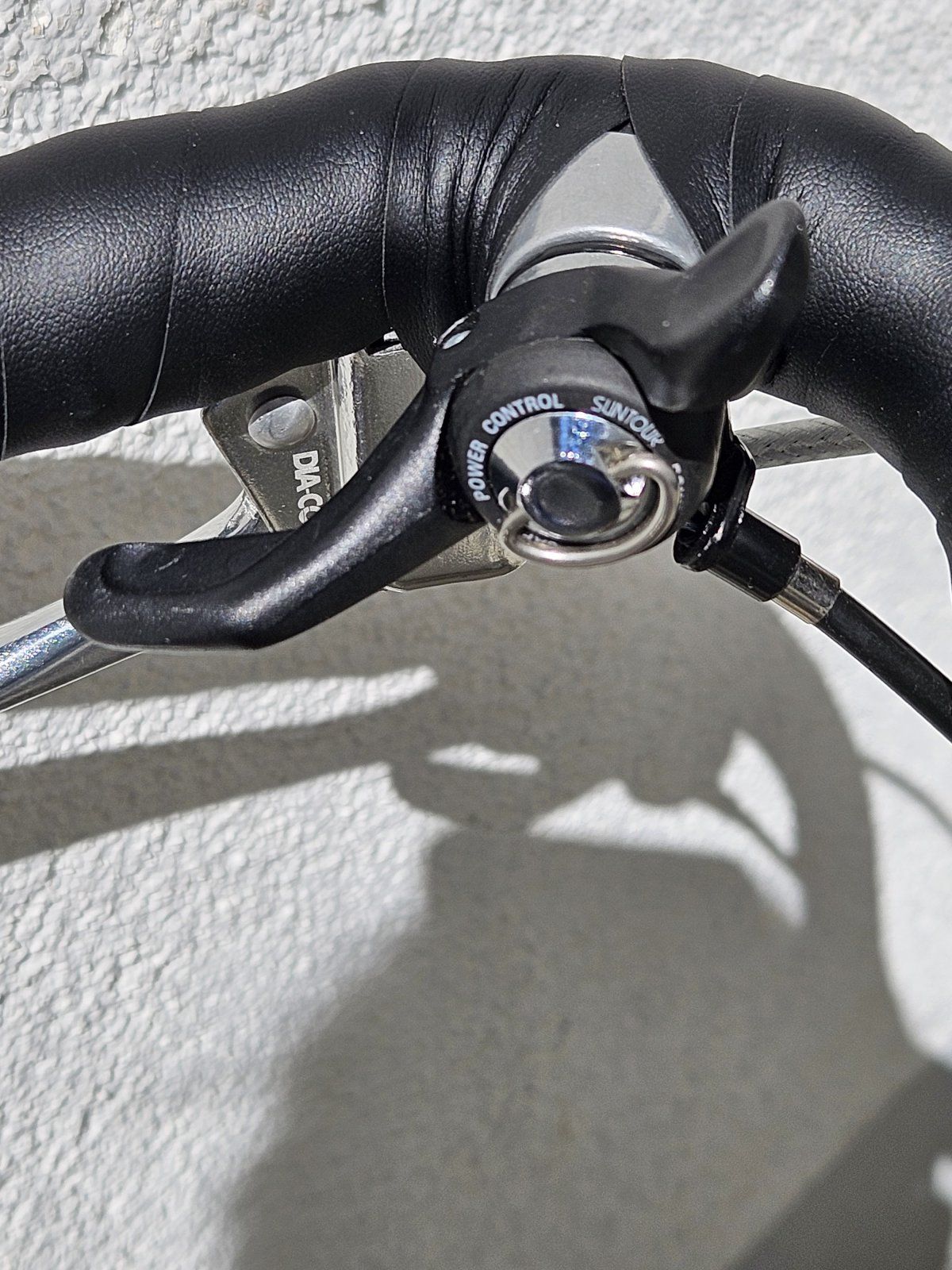

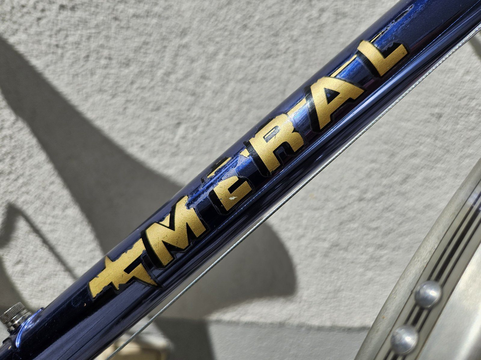

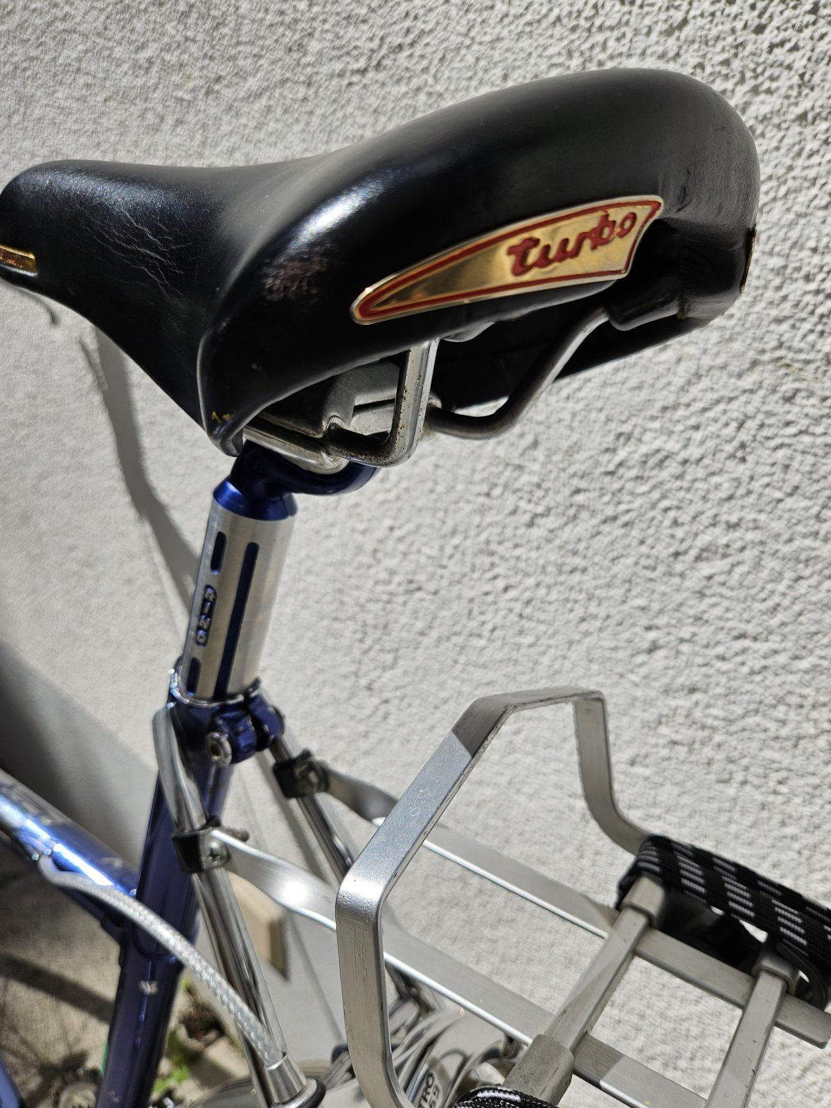

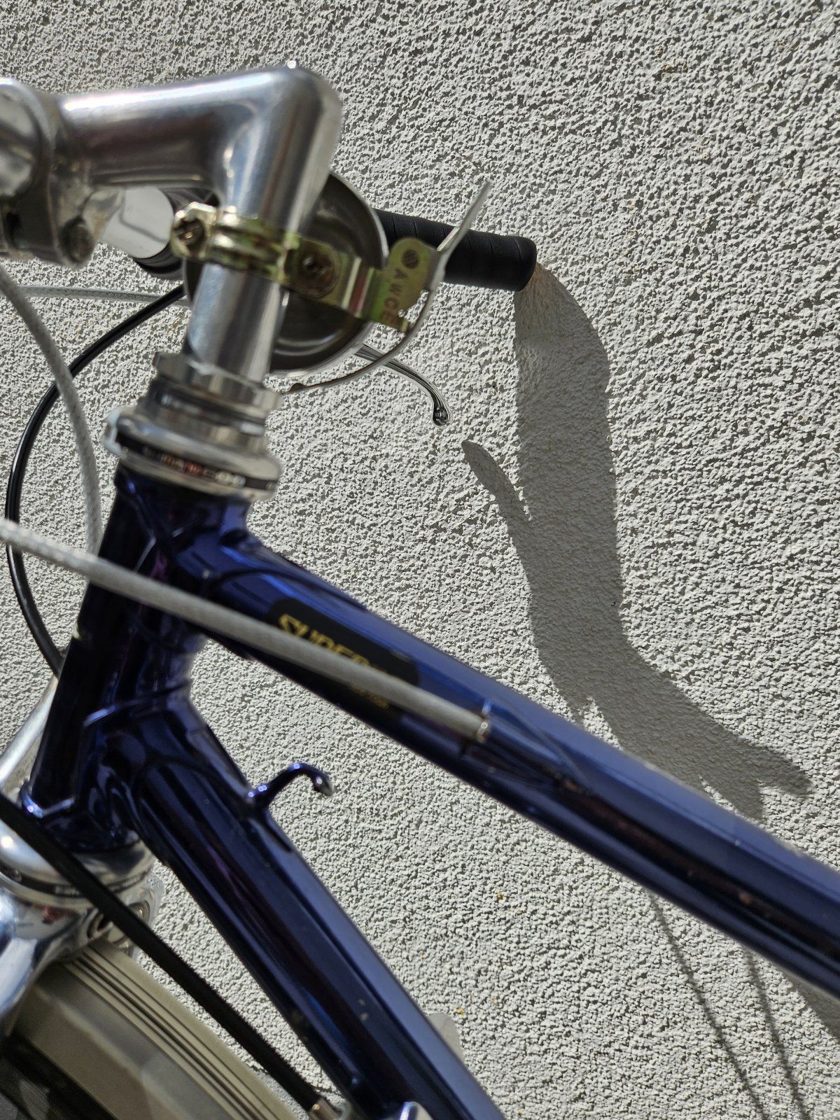

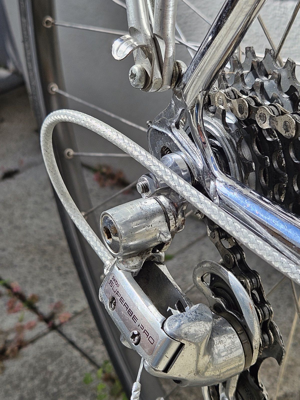

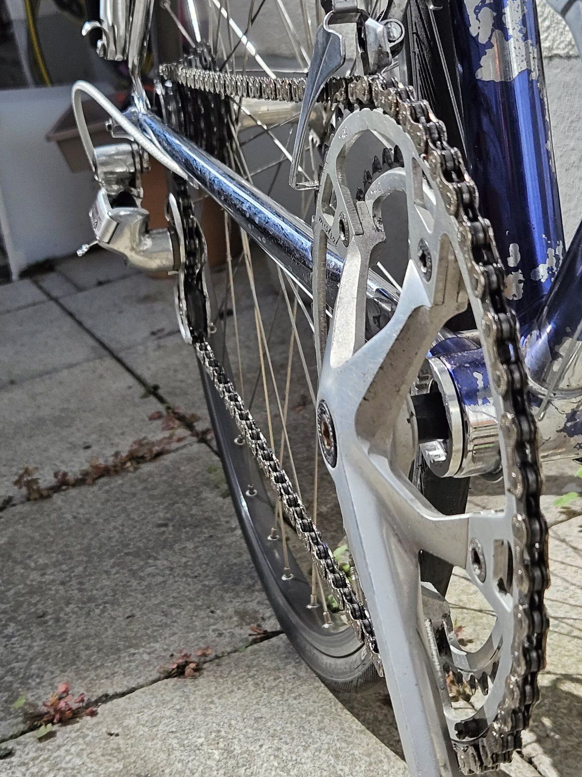

Dann stelle ich den hier jetzt mal vor: Den meiner Frau.
Eigentlich sollte ich fĂŒr den KdM das Rad noch ein wenig herausputzen oder zumindest einen ansprechenderen Laufradsatz und Reifen mit heller Flanken montieren. Aber ich habe aus reiner Bequemlichkeit beschlossen, dass die Dame ungeschminkt bleibt.
Den Rahmen habe ich vor zwei oder drei Jahren (vielleicht auch vier?) von forumsbekannten Balkondielenbrettern geangelt. Besten Dank! Jetzt ist meine Frau verdammt schnell unterwegs. Interessanterweise hat der Rahmen zweierlei Aufkleber, die Gruppe betreffend: Einmal 'Suntour Superbe' und einmal 'Dura Ace EX'. Beide Gruppen kamen fĂŒr einen Aufbau nicht in Frage, da ich vermute, dass meine Frau nur mit einer indexierten Schaltung glĂŒcklich ist. Also lag es fĂŒr mich nahe, mich aus dem Fundus der Nachfolgegruppen 'Superbe pro' und 'DA74xx' zu bedienen. Rahmenschalthebel könnten meine bessere HĂ€lfte nerven. Darum mussten die Schalthebel an den Lenker wandern. Gut, dass Suntour dafĂŒr Lösungen bietet. Die Kurbel ist durch eine verspielte Laune an den Rahmen gewandert. Mir gefiel, dass ich mit der 'Ofmega Mistral' die Formensprache des abgeknickten Oberrohrs aufgreifen konnte. Wegen der fĂŒr die Kurbel benötigten AchslĂ€nge musste ich auf das vorhandene Dura Ace-Innenöager verzichten und auf ein Neco-Innenlager zurĂŒckgreifen. Der Suntour-Umwerfer ist mit 'Quattro' gelabelt. Ich glaube, diese Gruppe wurde eigentlich nur an Bianchis verbaut. Passte hier aber ganz gut. Steuersatz (Shimano 600) und SattelstĂŒtze (Rino) setzen den bunten Mix fort.
Aber genug der Rede. Bitte, die Bilder:

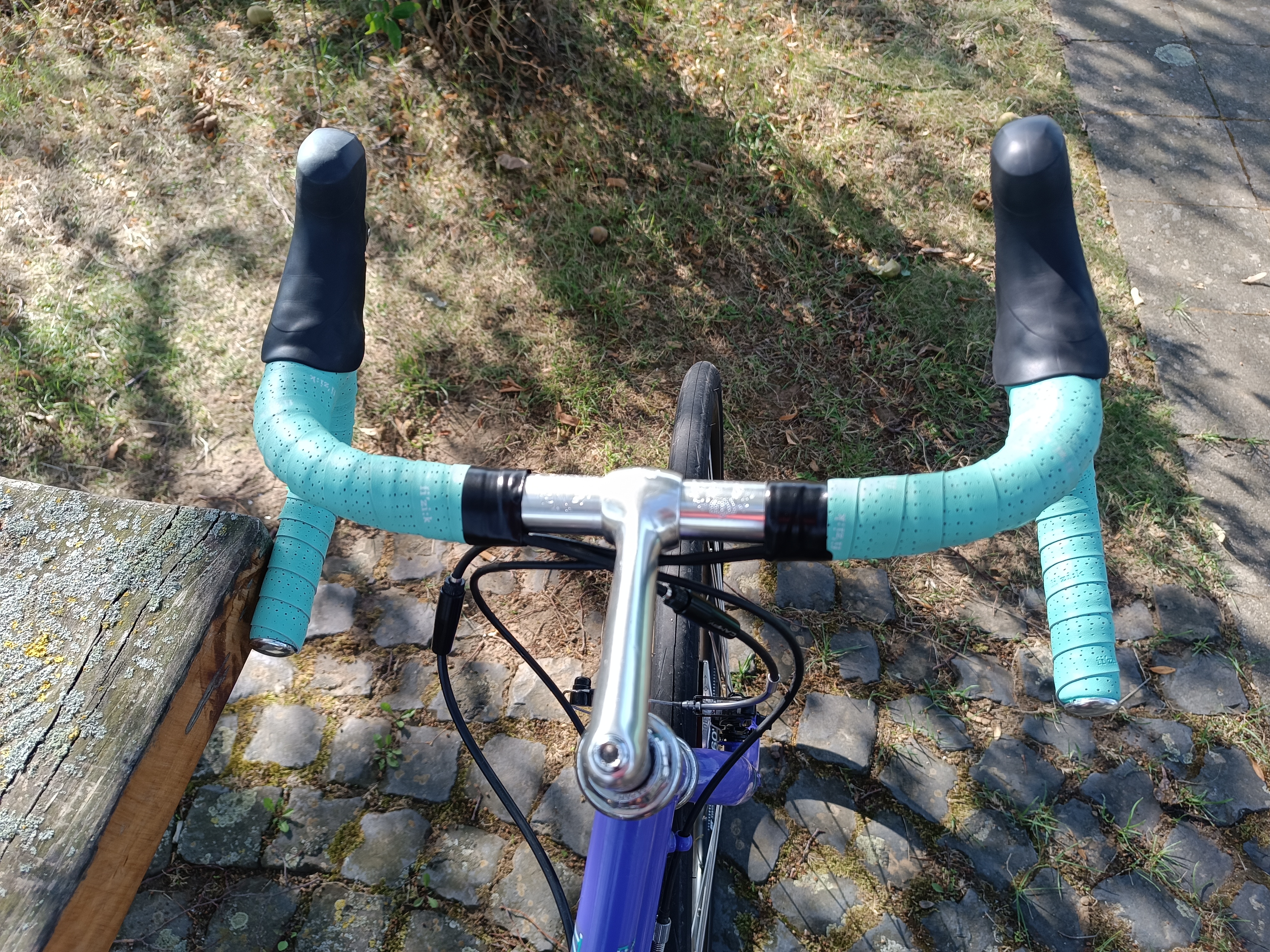

Das Rad ist ein Centurion Toscana Lady aus dem Jahre 1992. Es ist eher (untere) Mittel- als Oberklasse. Von der Geometrie ist es wie das Accordo GT, jedoch mit einfachem Chromorohren. (wobei das Geröhr beim Accordo GT Lady nicht immer so hochwertig wie beim Herren Modell waren und manchmal sogar identisch mit der Toscana). Damals gab es das Rad mit Suntour XCE oder Exage 300lx. Mein war mit den Shimano Teilen ausgestattet. Davon ist inzwischen nur noch der Steuersatz und der Umwerfer geblieben. Kurbel und Schaltwerk habe ich mit Deore XT ersetzt. Naben sind von Novatec, Felgen DT Swiss. Vom geraden ATB Lenker wurde es zu Dropbar umgebaut, Vorbau ist von 3TTT und der Lenker ein Nitto. Dazu Claris STI und eine achtfach Kassette hinten. Vom @đ“—đ“źđ”đ“źđ“» habe ich schöne Campagnolo Zugeinsteller fĂŒr die Bremsen, gebremst wird mit Shimano Mini V. Sattel ist auch ein moderner von Specialized. Reifen seit heute Pirellis aber "Made in France". Es ist also von allem etwas dabei, multikulturell wie ich. â˜ș und doch auch etwas Lokalpatriotismus, schließlich hat es auch mich wie das Radl vom schwĂ€bischen hier her verschlagen.
Mein Rad ist also keins zum Sammeln oder Verkaufen, auch keins zum Anbeten aber eins zum Fahren, es ist eben ein Fahrrad! đŸ€Ș😍 Sogar eins mit einem sehr hohen Wiedererkennungswert, vor allem bei kleinen MĂ€dels. Insbesondere jene mit Wurzeln aus Richtung Nahost machen immer große Augen und Freuen sich, wenn ich vorbei fahre, schließlich ist es nicht gewöhnlich eine von "uns" auf einem Rad zu sehen. Die Straße runter wohnt eine syrische Familie. Als ich letztens vorbei lief, saß die Tochter (8 oder 9j) auf einem neuen Rad. Das MĂ€del war so unglaublich stolz auf ihr Rad, strahlte ĂŒber das ganze Gesicht und hat mich die letzten 300m begleitet. Sie ist neben mir gefahren und hat die ganze Zeit zu mir rĂŒber gegrinst. Da ist Weitergabe des Feuers. Wegbereiter sein. đŸ˜đŸ„°
So genug geschwafelt... Bilder erspare ich euch natĂŒrlich auch nicht. Photographieren war jedoch nie meine StĂ€rke. Sauber geleckt ist das Rad auch nicht, fahre schließlich damit 😎
