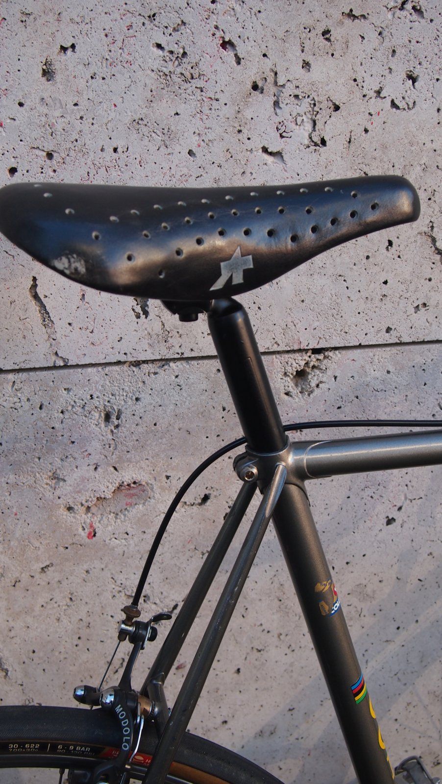

..weitere shots...
bewusst habe ich das Rad obenrum dunkel gehalten; eine silberfarbene Sattelstütze wollte nicht gefallen..so ist das Rad für meinen Anspruch
genau so geworden,wie ich mir das vorgestellt habe und es fährt sich auch sehr bequem und gutmütig.

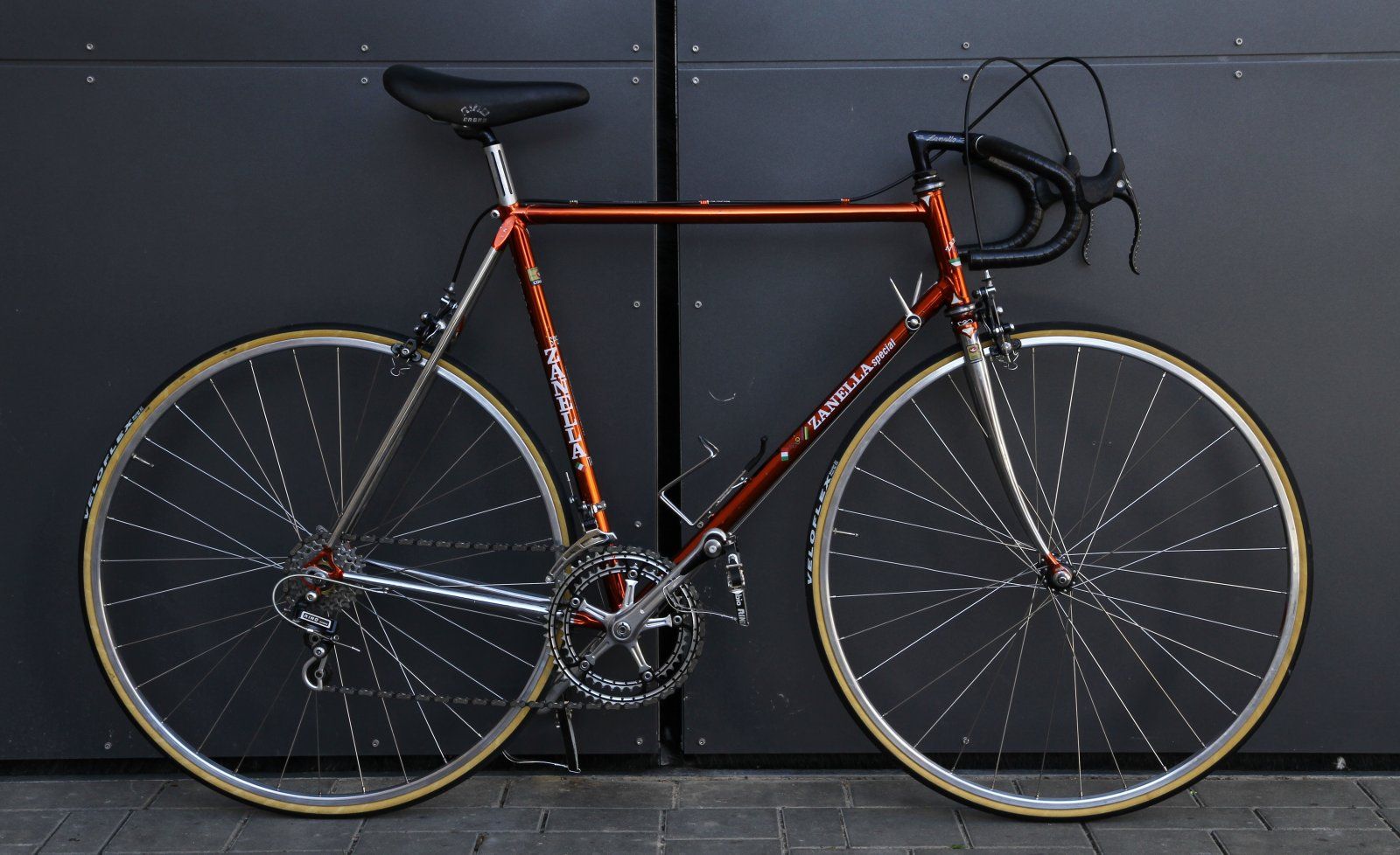

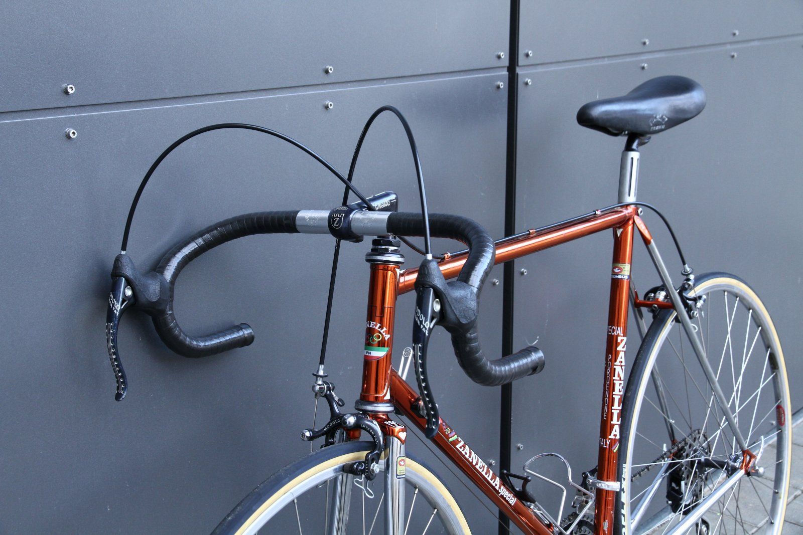

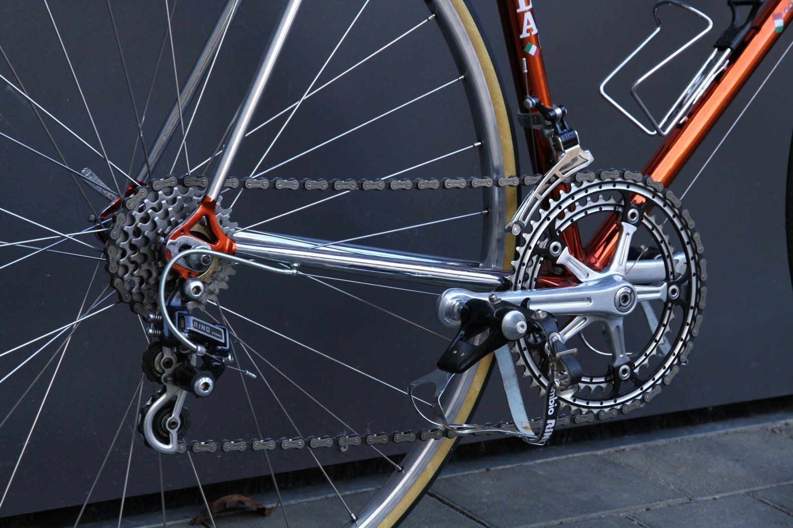

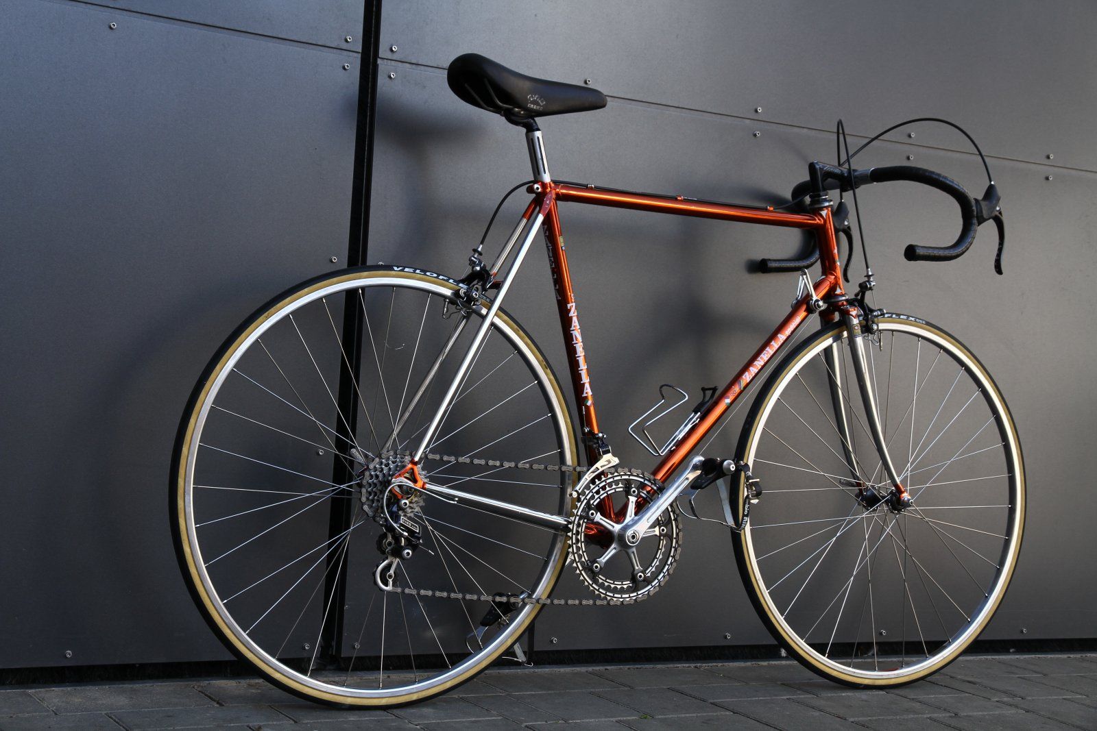

Ich möchte euch mein Zanella vorstellen. Vor ca. zwei Jahren habe ich es bei Kleinanzeigen entdeckt und direkt zugeschlagen. Es war zu dem Zeitpunkt ne ziemlich fiese Bastelbude und dennoch in einem tollen Zustand, wenn man bedenkt wie empfindlich die Cromovelato Lackierung ist.
Nach und nach ist der Gedanke greift, den Rahmen mit Rino Teilen in Kombination mit Modolo Bremsen auszustatten, da ich diese Kombination bei vergleichbaren Modellen immer wieder mal gesehen hatte. Da mir der Lack schon knallig genug ist, habe ich mir die Teile in schwarz zusammen gesucht. Jetzt ist es so, wie ich es mir vorgestellt habe. Die ersten Kilometer sind bereits absolviert und ich bin begeistert.

Vielen lieben Dank an alle Foristi, die mir mit Rat und Tat zur Seite standen! Besonderen Dank gilt meinem Bruder, den ich sicher nicht zu selten auf den neuesten Stand gebracht habe und der mich stets stilsicher vor faux pas bewahrt :).
Einige von Euch werden sicher das ein oder andere Teil wiedererkennen :).
Wird Zeit, dass der Frühling kommt!
Und nun die Bilder :
Anhang anzeigen 744560Anhang anzeigen 744563Anhang anzeigen 744564

Wie ist denn hier konkret die Geometrie?
Rahmenhöhe / Länge & Radstand?
Woran machst du die "knackige Renngeometrie" fest?
Der Rahmen hat die "üblichen" Winkel 73°-Sitz- und 74°Lenkwinkel. Für seine Größe (62cm Mitte-Oben) ein relativ kurzes Oberrohr (57,5 cm Mitte-Mitte). Radstand ist zurzeit 101 cm.
Also eine rennorientierte Geo - bis hierhin nix ungewöhnliches - aber mit Reifenfreiheit und Anlötösen für Schutzbleche. Ein Rad für alle Zwecke. Training auch bei schlechtem Wetter und die Rennveranstaltungen in der Saison.
So'ne Kombination lies sich sonst nur schwer vermitteln. Ausser in NL. In GB war man ähnlich pragmatisch veranlagt - manche sagen dazu dann "spleenig".
aber zum fahren hätte ich das Zielmann wahrscheinlich lieber (mit relativ breiten Reifen & Schutzblechen!)
Ich habe da was ähnliches/verwandtes in der Pipeline - deswegen sind hier keine Schutzbleche dran ;)

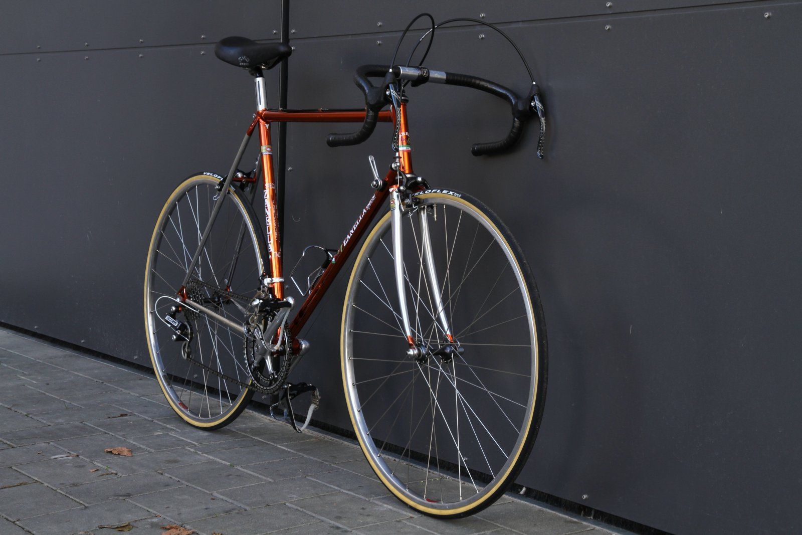

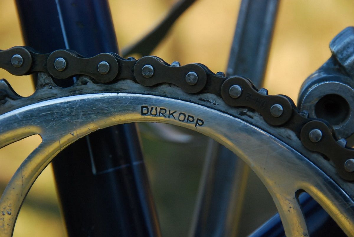

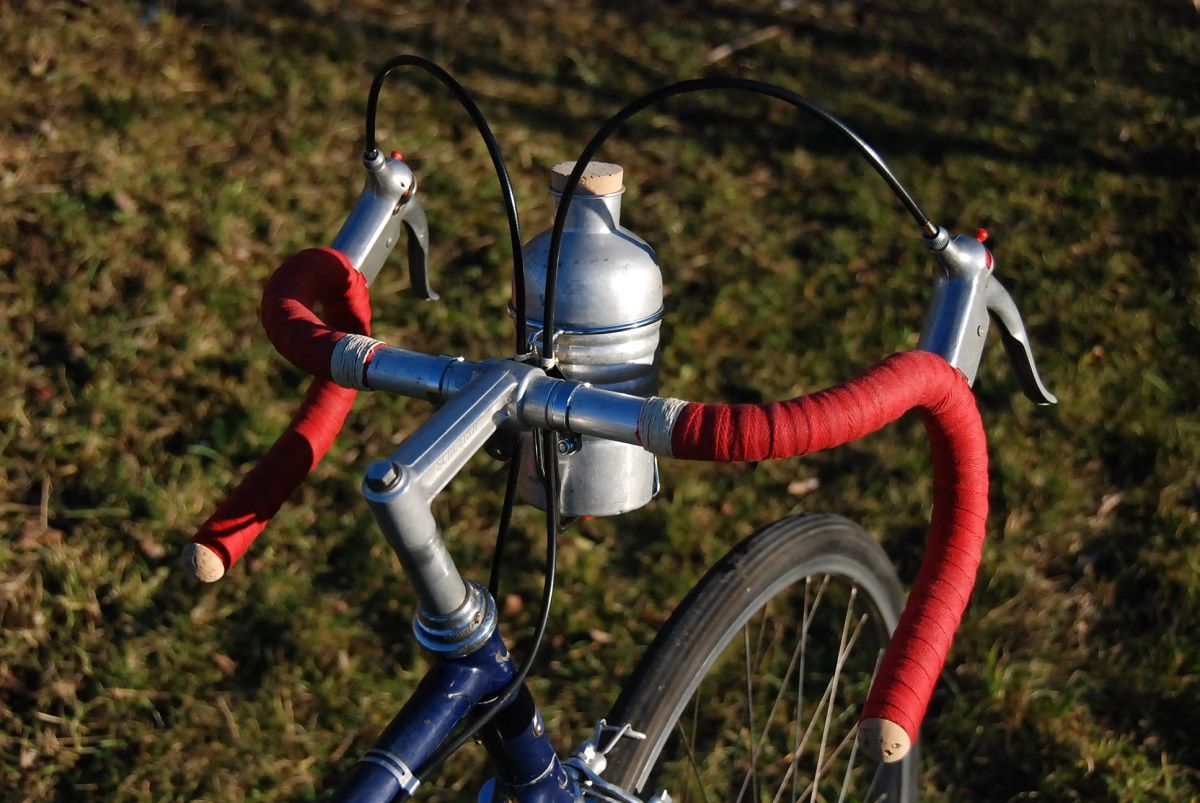

DÜRKOPP DIANA frühe 50er Jahre

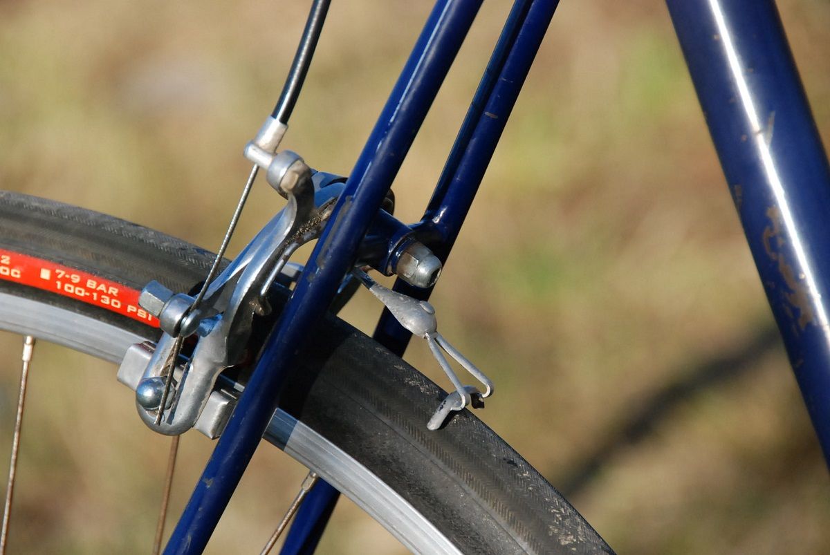

Über unser Forum kam das gute Stück zu mir. Ein paar Sachen mussten geändert werden. Die verbauten RABENEICK Bremsen gingen gar nicht, meine RABE freut sich jetzt über passende Kneiferchen :D Die Felgen gehören wohl eher an ein Sportrad, da sie sich um FB Naben drehen glaube ich schon das sie orschinal sind. Drahtreifen machen sich sowieso besser für Touren über mehrere Tage, sowas fehlte mir noch.
Die Hebel haben einen Mechanismus zum öffnen der Bremsen.
Reflecktoren waren zu der Zeit noch Pflicht am RR, hier mit angelöteter Halterung.

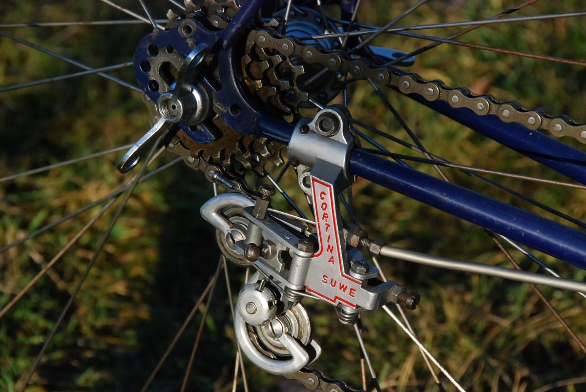

Dann noch ein paar Bilders
Scheeren Chokpit
Die CORTINA musste mal irgendwo dran
