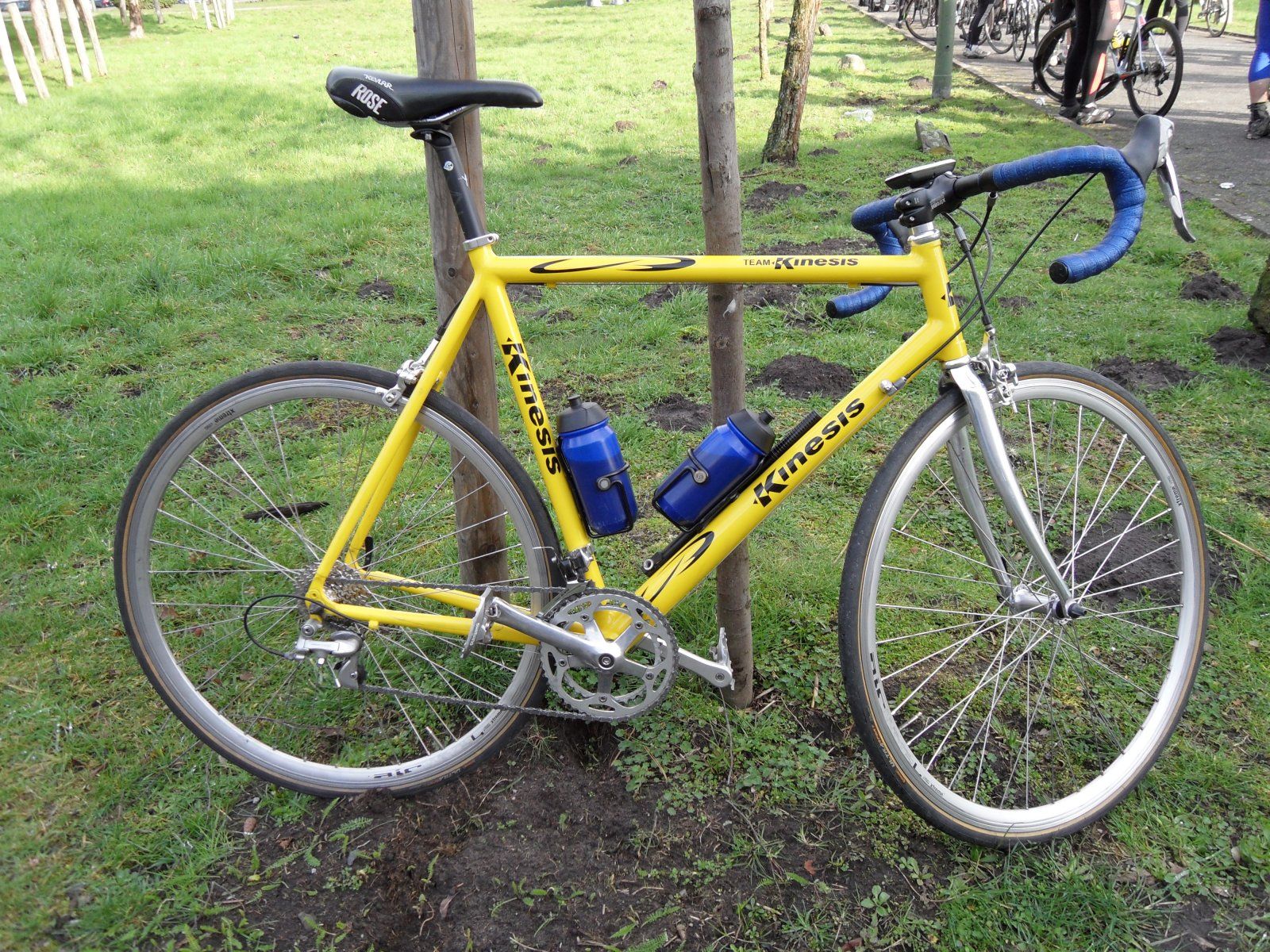

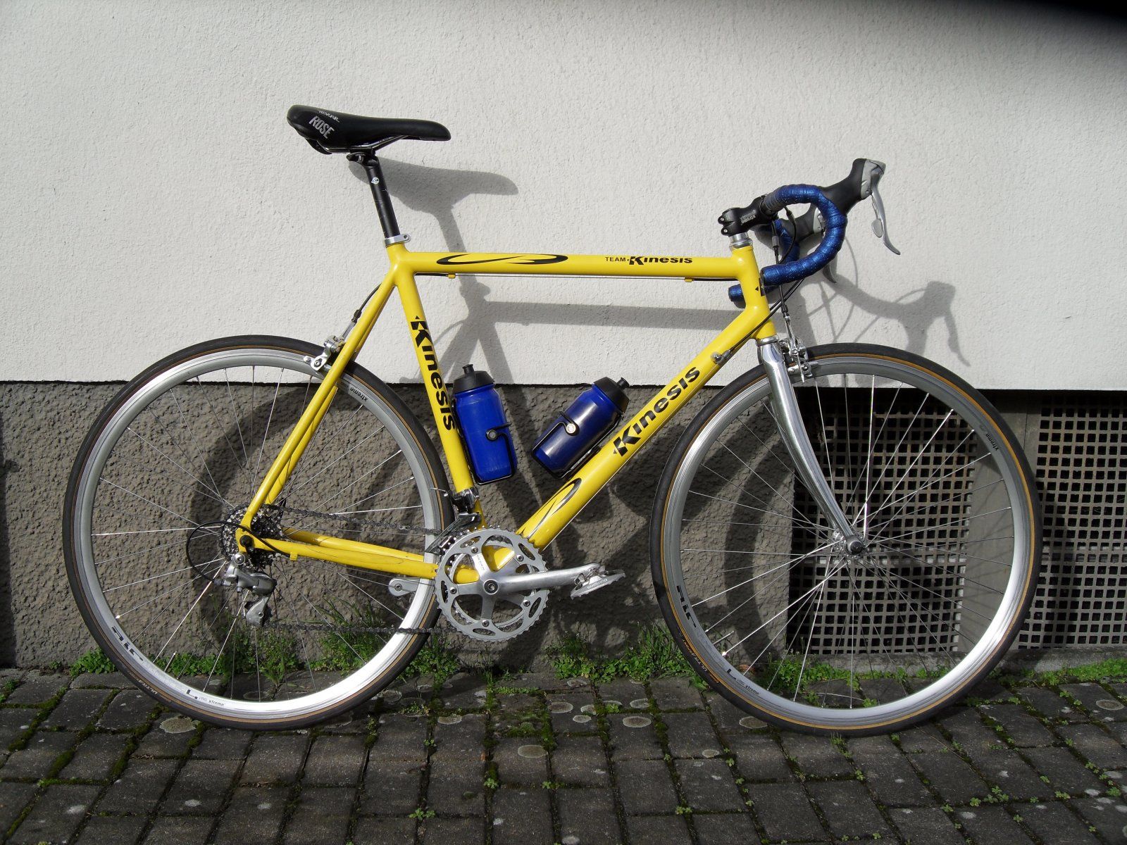

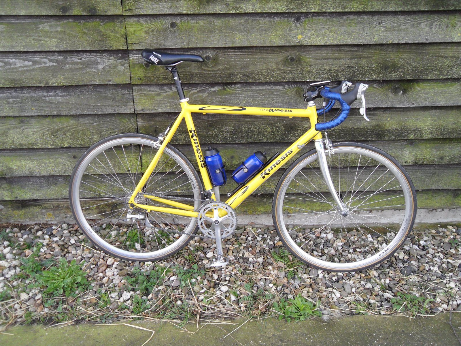

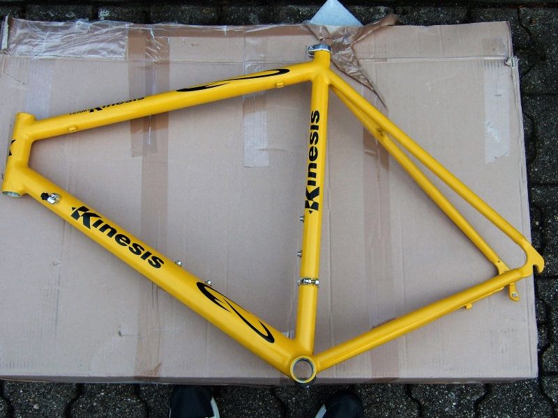

Da hier ja auch schon Carbonräder vorgestellt wurden, präsentiere ich Heute mein "modernstes" Rad. Baujahr ist um 1996 herum, also eigentlich eher ein Youngtimer. Entgegen meinen sonstigen Gepflogenheiten ist der Rahmen nicht aus Stahl, sondern aus Alu. Ein ehemaliger Händler hatte den Rahmen noch NOS im Keller herum liegen.
Der Händler hatte einen ganzen Schwung Rahmen aus Taiwan kommen lassen. Diese waren alle unlackiert. Die Rahmen gingen dann zu einem Lackierer wo sie Farbe bekamen und die Decals und Schriftzüge ebenfalls auflackiert wurden. Über das Ganze kam dann Klarlack. Die Lackierung ist wirklich sehr gut. Als Kinesis von der Sache Wind bekam, wurde dem Händler untersagt die Rahmen weiter in dem Kinesis-Design zu lackieren. In GB gibt es ein Kinesis-Team. So landeten die restlichen Rahmen im Keller, bis zur Aufgabe des Geschäftes aus Altersgründen. Bei einer RTF traf ich den Händler und er erzählte mir von dem Rahmen. Ich schaute ihn mir an und war sofort vor allem von der Farbe begeistert. Das Rad hatte auch sofort einen Namen: Yellow Bird (Kanarienvogel).
Der Rahmen hat schon eine moderne Geometrie und misst "nur" 60 cm. Da man moderne Räder mit mehr Überhöhung fährt, passt das für mich. Ich besorgte mir dann noch eine Alu-Gabel für 1 Zoll A-Head, ebenfalls von Kinesis und baute das Rad mit einer Mischung aus Teilen auf. Anfang diesen Jahres bekam das Rad dann seine endgültige Ausstattung.
Schalthebel sind Shimano Ultegra 9fach (6500). Das Schaltwerk ist ein 9fach 105er. Der Umwerfer ist ein 10fach 105er und harmoniert nicht so richtig mit der 9fach Kette. Da steht noch ein Tausch an. Kurbel und Bremsen sind RX100. Die tun ihren Dienst, sollen aber irgendwann auch noch gegen schwarze Teile ausgetauscht werden. Sattelstütze ist von Cinelli, Vorbau und Kompaktlenker von Rose. Der 60 mm Vorbau könnte einen Tick länger sein und wird bei Gelegenheit gegen den Gleichen in 80 mm ausgetauscht. Die Aerolaufräder sind, wie der Sattel, ebenfalls von Rose mit 25 mm Reifen von Conti. Flaschenhalter sind Elite Ciussi und Lenkerband Fizik. Optisch gefällt mir das Rad sehr gut. Ich setzte es gerne bei RTF ein. Auf winkligen Kursen fährt es sich sehr wendig und direkt. Es ist etwas hart, aber längst nicht so unkomfortabel wie man meinen würde.

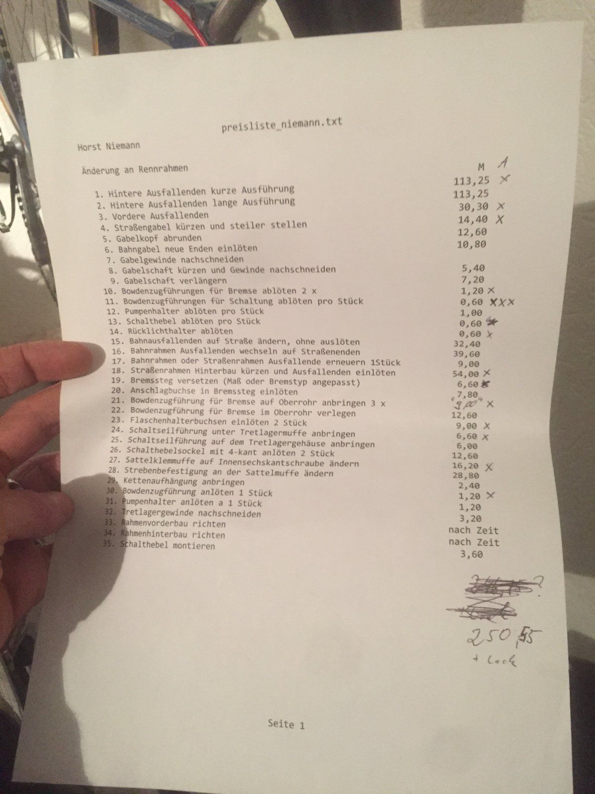

eine Liste mit den Kosten für diverse Umbauten, die Niemann damals aufgerufen hat, gibt es auf der Heiko-Seite, wenn ich mich recht erinnere

Ja, RH 61 und BJ von dem Serienrad „drunter“ ist 1982. so kam ich auch auf dein Rad, da das ja noch komplett Orischiehnahl und in gleicher Höhe und fast gleichen BJ ist.
Ja, die Liste. Hab ich noch nicht gefunden, war schon in zwei Zettelstössen am stöbern, hab ich wohl beim Umzug entsorgt. bei Heiko? Ich guck mal, Danke!

Jennifer hast du noch eine kleine Schwester oder ist das Dein Jugendrad - sieht im Vergleich zu Deinen anderen so klein aus ... :rolleyes: so aber sehr schön und stimmig (mit Ausnahme des Vorbaustummels)
Meine Schwester ist auch nicht viel kleiner (liegt irgendwie in der Familie). :D
Bei modernen Rahmen fährt man doch normal etwas kleinere Größen als bei den alten Klassikern. Die Sattelhöhe ist, vom Boden gemessen, genau wie bei allen meinen Rennrädern. Der kurze Vorbau ist dem sehr langem Oberrohr (60 cm) geschuldet. Optimalerweise hat das Oberrohr bei meinen Stahlrahmen nur maximal 57 cm (bei meinem roten Rickert, blauen Koga Miyata und silbernen Gazelle). Ansonsten muss ich das eben immer durch kurze Vorbauten ausgleichen. :idee:

So was möcht ich auch mal noch finden bei einem Händler, einen NOS Rahmen aus den 90ern....
Schaun mer mal.....
