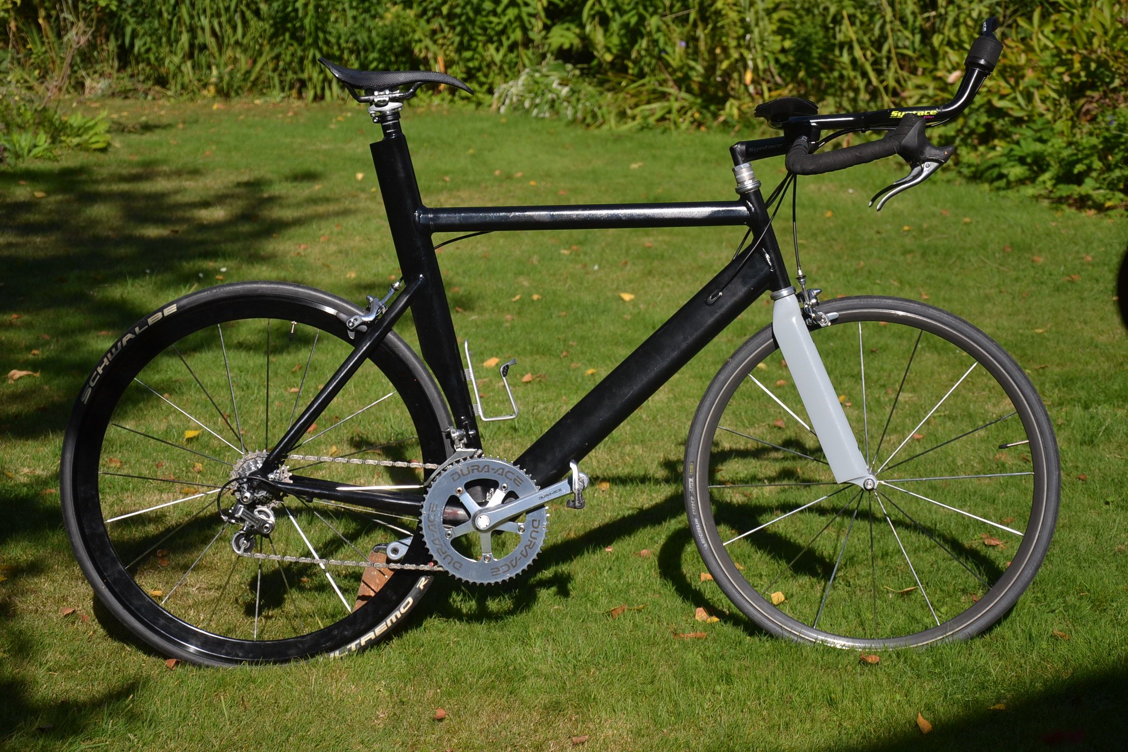

Dann schmeisse ich hier 'mal den Centurion Helldrive von 1997 als Kanonenfutter und Anwärter auf die "rote Laterne" rein...
Das Ding was als Baustelle ein Weihnachtsgeschenk von meinem Bruder in 2017.
Der Vorbesitzer hatte es so schwarz getüncht … :eek:
Link
Dann habe ich 'ne ganze Weile gebraucht um das fertig zu machen. Zunächst 'mal ging es mir nur die "Funktion".
Räder müssen rollen. Dafür wurden sie gebaut.
Kaufen und hinstellen und vermodern lassen ist auch keine Kunst.
Das Problem war einen passenden Aero 26 / 28 Zoll LRS aufzutreiben (also jetzt nicht mit 32 Rundspeichen pro Rad!).
Hier habe ich einen Citec 26" LRS als Basis genommen, bei dem die hintere Felge an den Nippeln eingerissen war - der war daher "fast geschenkt".
Dann habe ich das HR mit der Citec-Nabe, einer neuen 28" Kinlin Felge (40 mm hoch) & mit den vorhandenen Direct-Pull Messerspeichen und mit innenliegenden Nippeln neu aufgebaut - farblich leider nicht zum VR passend.
Dazu noch das schöne typische Tria-Hirschgeweih montiert (so wie es Thomas Hellriegel 1997 zum Sieg beim Ironman Hawai auch gefahren hat) anstelle des reinen Hörnchen-Lenkers - mit 8-fach Grip Shift für Dura Ace.
Und die unpassenden Ultegra- Teile und das zu neue Schaltwerk (welches nicht mit den 8-fach DA - Grip-Shifts harmonierte) habe ich gegen 740x-er Dura Ace Teile ausgetauscht.
Vielleicht bekommt es im Winter wenn ich Zeit habe oder nächstes Jahr eine Neulackierung, welche sich am Original orientiert:
Zunächst mal muss es einfach nur fahren.
Nächster Einsatz ist das Paarzeitfahren über 34 km im Team mit meinem Bruder im Duisburger Zeitfahr Cup...
Mal sehen, ob wir da auch die rote Laterne holen, oder ob wir es schaffen, vorletzter zu werden... :rolleyes:

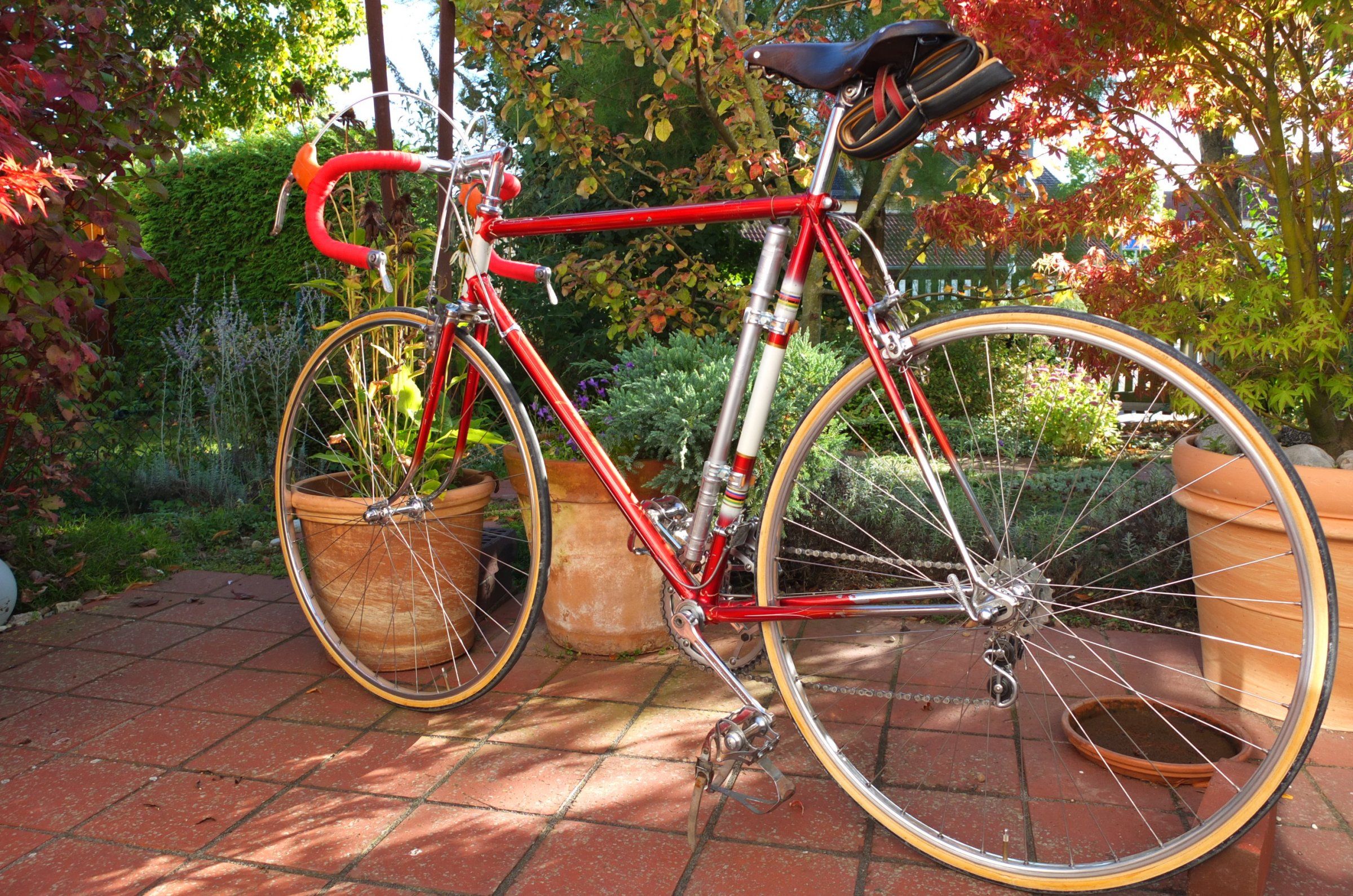

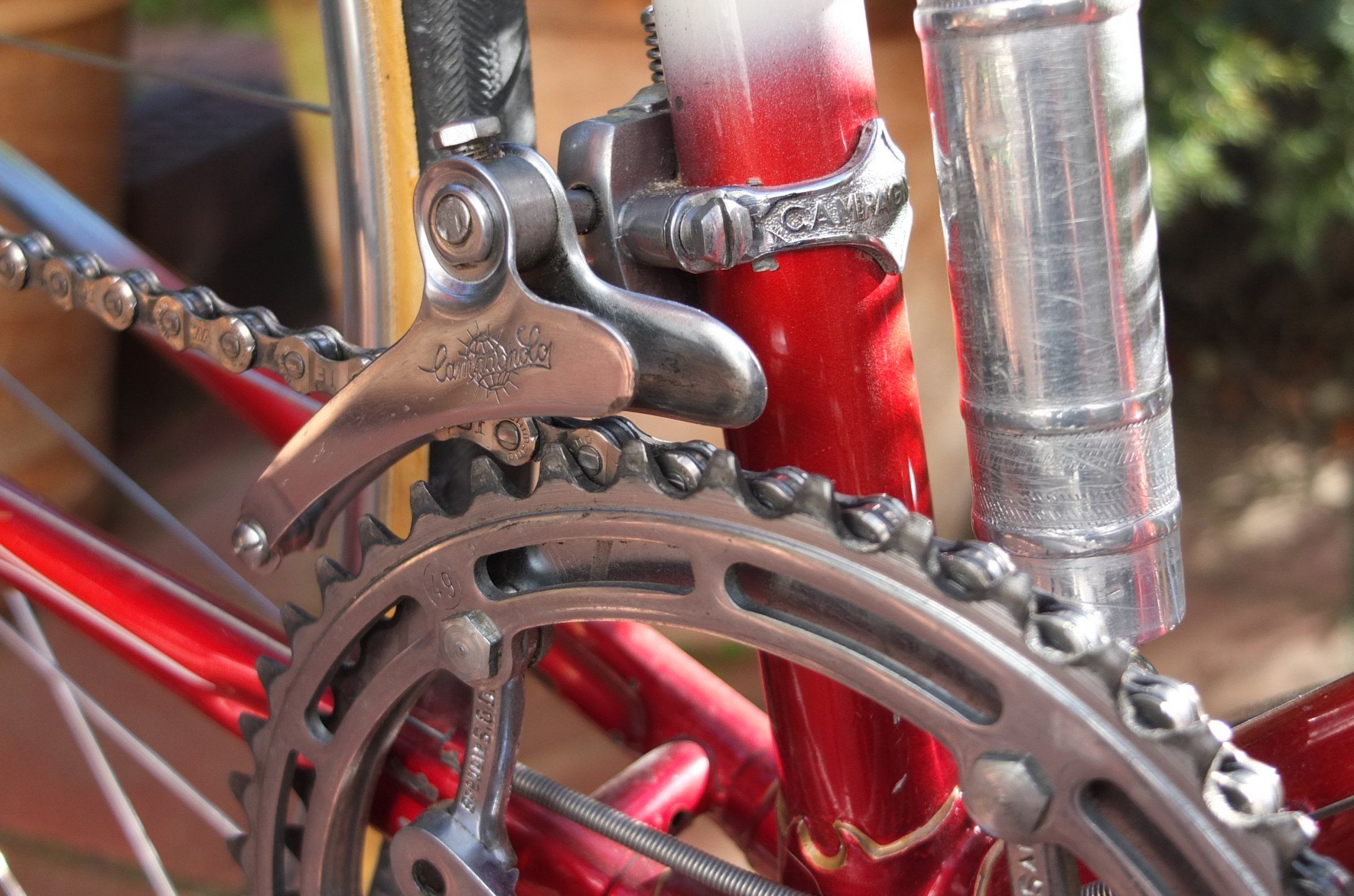

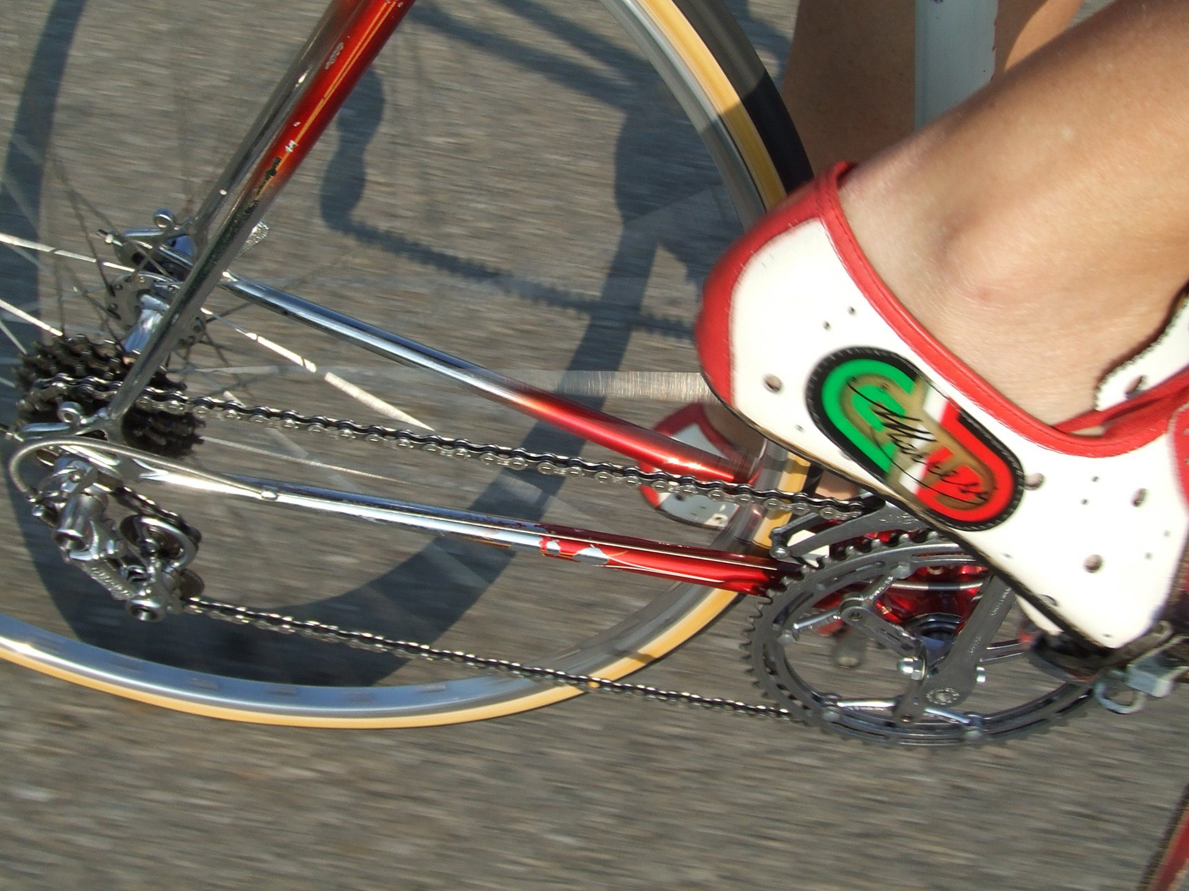

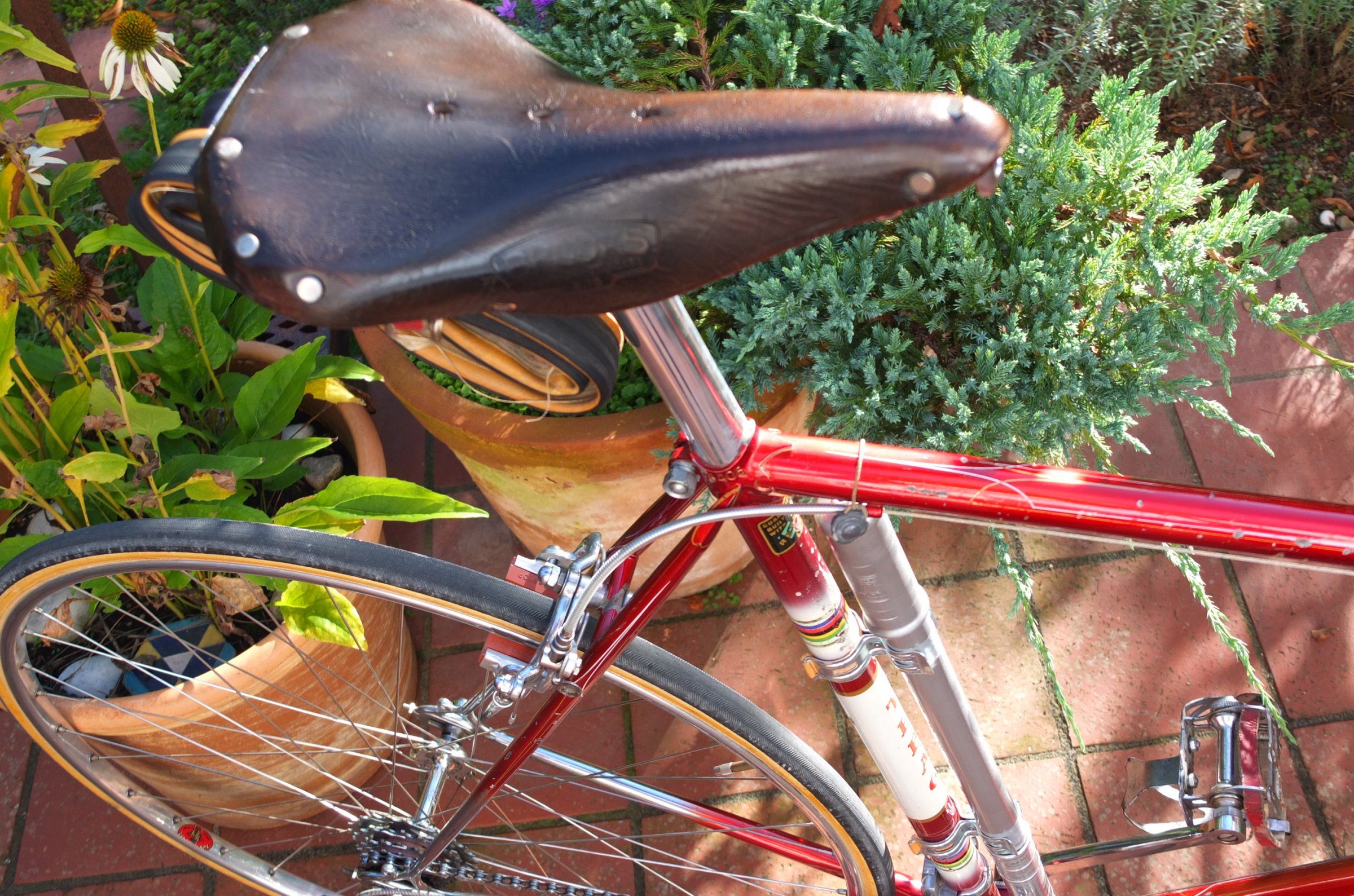

Jahre später habe ich es dann ganz vorsichtig für meine Frau fahrbar gemacht. Mnche haben es bestimmt im Kalender gesehen:
Zur Präsentation:
Es gibt arrangierte Hochglanzbilder, wie die Aufnahmen von Volker im Kalender, oder aber auch Bilder in der Natur, in voller Fahrt, mit dem Handy in der Werkstatt, ....
Mir ist da alles recht und ich freue mich immer, wenn die Präsentationen unterschiedlich sind. Holger hat schonmal nicht den häufigen Fehler gemacht und den Fundzustand zu dokumentieren vergessen - darüber habe ich mich schon mal geärgert.
In letzter Zeit denke ich schon mal darüber nach das Bahn-RU-FA vielleicht doch neu zu lacken. Mal sehen, alles hat seine Zeit und ist erlaubt ...

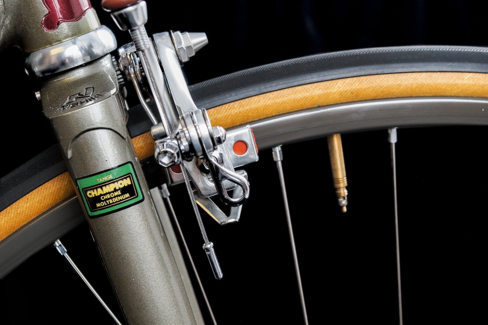

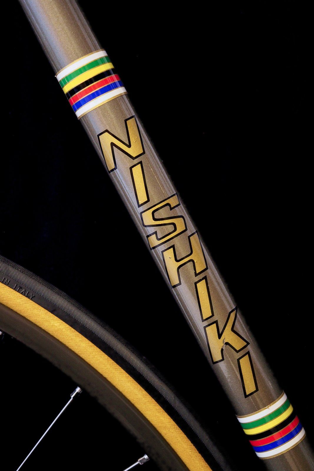

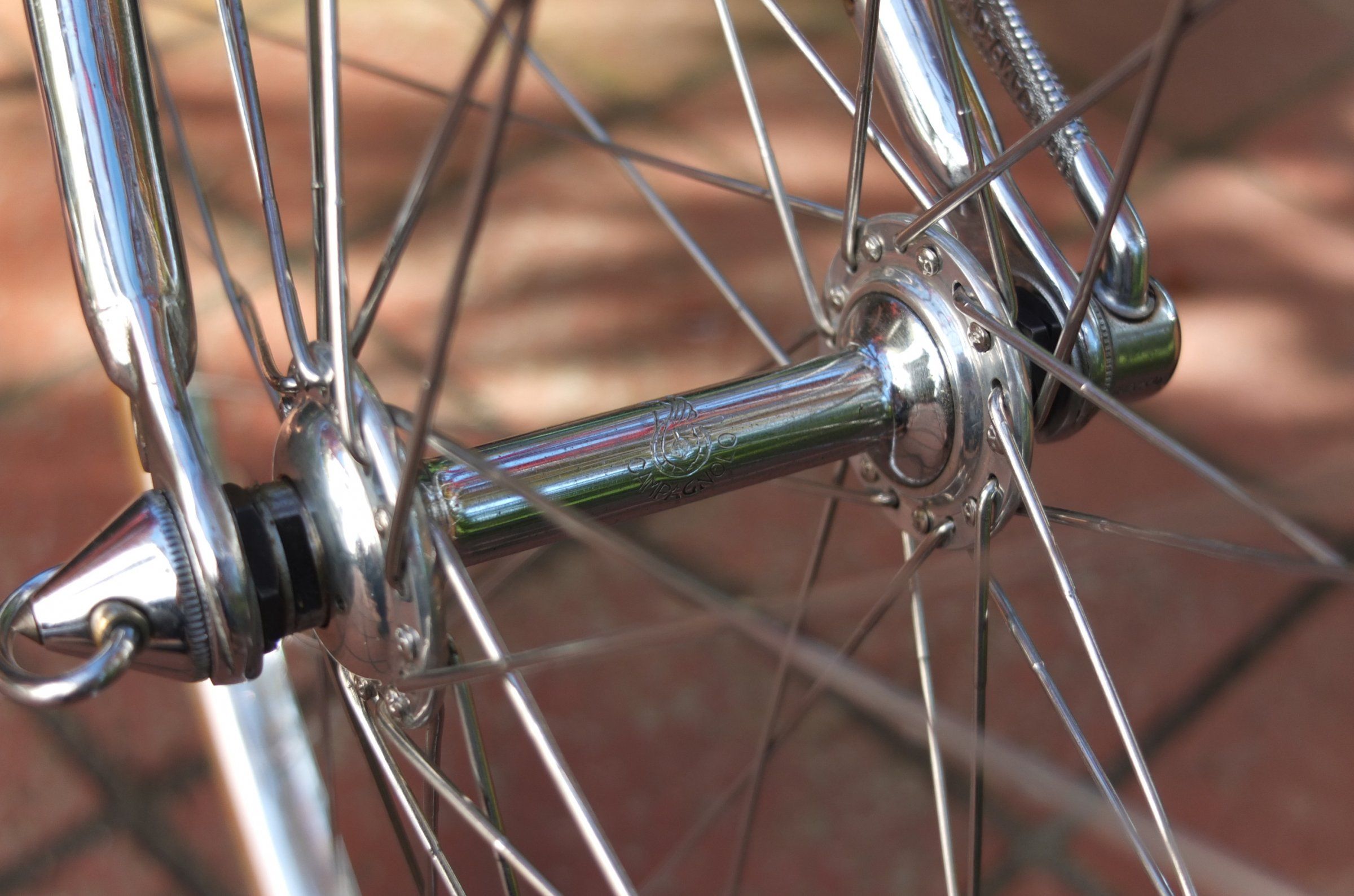

aufgrund der mageren Beteiligung werde ich dann auch mal ein Rad beisteuern. Im September ist es mein Nishiki Olympic Royal, welches im vergangenen Winter aufgebaut wurde. Grundlage war ein NOS Rahmen, den ich in Holland erstanden habe. Der mit Tange Champion No. 1 gebaute Rahmen ist nicht nur sehr gut - wie bei den Japanern üblich - verarbeitet, sondern auch recht leicht. In der RH58 wiegt er inkl. Gabel 2500g.
Eigentlich gehört an das Rad eine Shimano Dura Ace, ich wollte es aber lieber mit einer Suntour Superbe aufbauen. Einziges Problem ist, dass die Rahmenschalthebel nicht passen, weil der Sockel damals nur Shimano kompatibel war. Daher musste ich zwangsläufig bei den Hebeln fremd gehen.

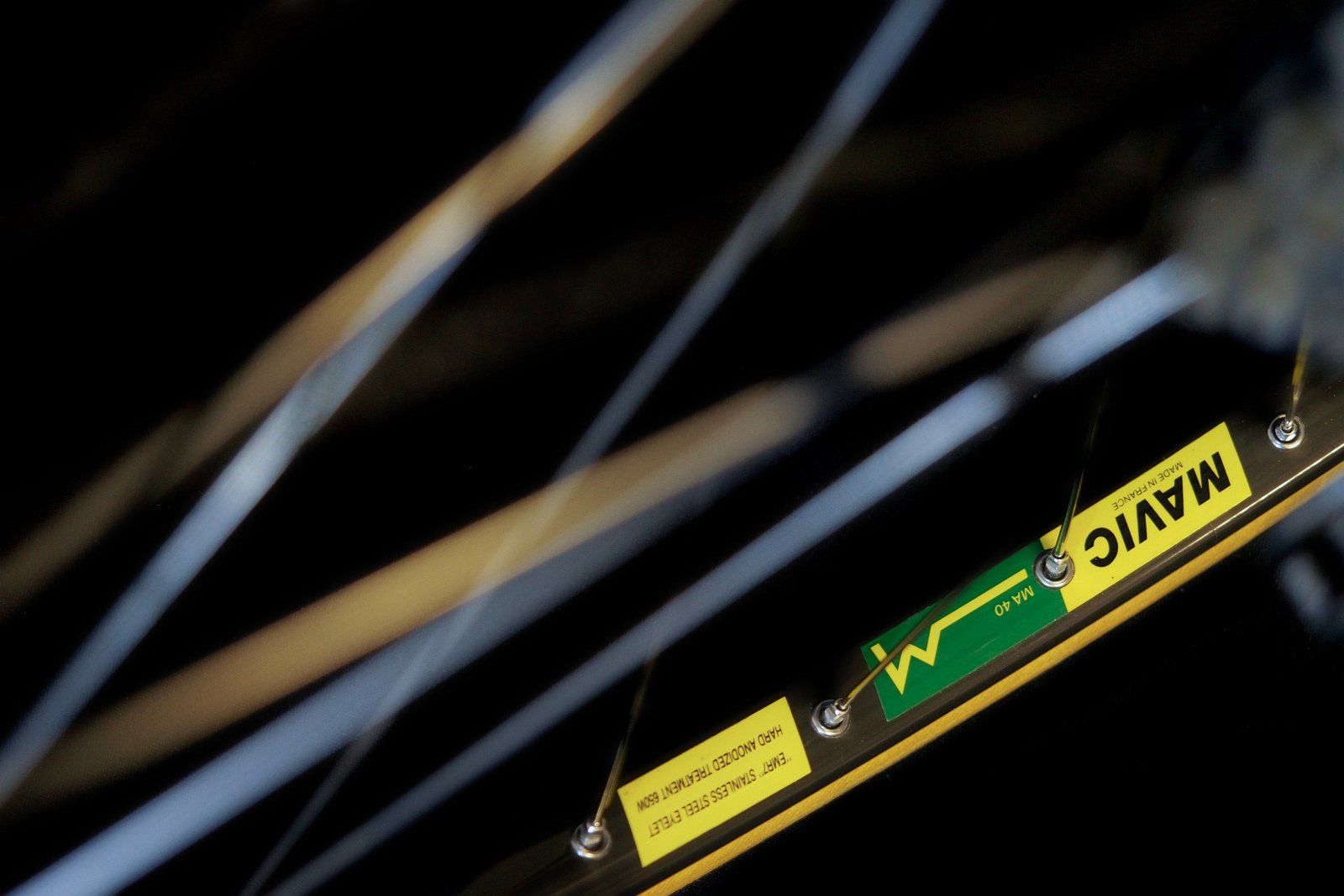

Da es fast unmöglich ist, eine komplette Suntour Superbe Gruppe in absehbarer Zeit zu erstehen, habe ich bei Pedalen, Sattelstütze, Steuersatz und Naben ausweichen müssen. Aus der Not habe ich eine Tugend gemacht und bin aufgrund des geringen Rahmengewichtes auf eher leichte Komponenten ausgewichen. So habe ich den LRS aus Pelissier 2000 Naben und MA40 felgen aufgebaut und mit leichten Reifen (Grand Bois Cafe Madelaine) versehen. Als Sattel kommt ein San Marco Concor Superlegerra zum Einsatz und ein Alu Schraubkranz rundet die Gewichtsoptimierung ab. Obwohl es sich nicht um ein Leichtbauprojekt handelt, konnte ich das Gesamtgewicht dennoch auf 8,8kg drücken.
leider habe ich keine Bilder des Rades in freier Wildbahn und die Fotos zeigen das Rad direkt nach dem Aufbau, wie es auch heute noch dasteht. Für Ausfahrten nutze ich oft einen zweiten LRS mit MA2 Felgen - die Bremsflanken der quasi neuen Mavic MA 40 sind mir einfach zu schade abgebremst zu werden.
Hier also nun die Bilder, Teil 1:
Bilder, Teil 2:
So, jetzt könnt Ihr über das Rad herfallen....oder loben, wie es beliebt!

Sehr schönes Rad und Aufbau. Die Farbe kannte ich von Nishiki noch gar nicht. Vielen Dank für's Zeigen.

Sehr geil!!
Vielen Dank,
hier habe ich noch einen original Aufbau gefunden, in dem auch beschrieben wird, dass das Olympic Royal etwas leichter war.
702161
Leider ist ein solcher Rahmen auch vor folgenden Aufbauten nicht gefeit:
702162
o_O
@freemind: sehr schönes Rad!
Wie hast die KoolStop in die Halter gewürgt bekommen?
Aufgebogen?
Aufgebogen?
Die Bremsklötze waren in der Tat schon verbaut, als ich die Bremsen erstanden habe. Leider kann ich den Verkäufer nicht fragen, weil die Unterhaltung in den Kleinanzeigen schon gelöscht ist. Ich suche zuhause aber nochmal nach der Verkäuferadresse!

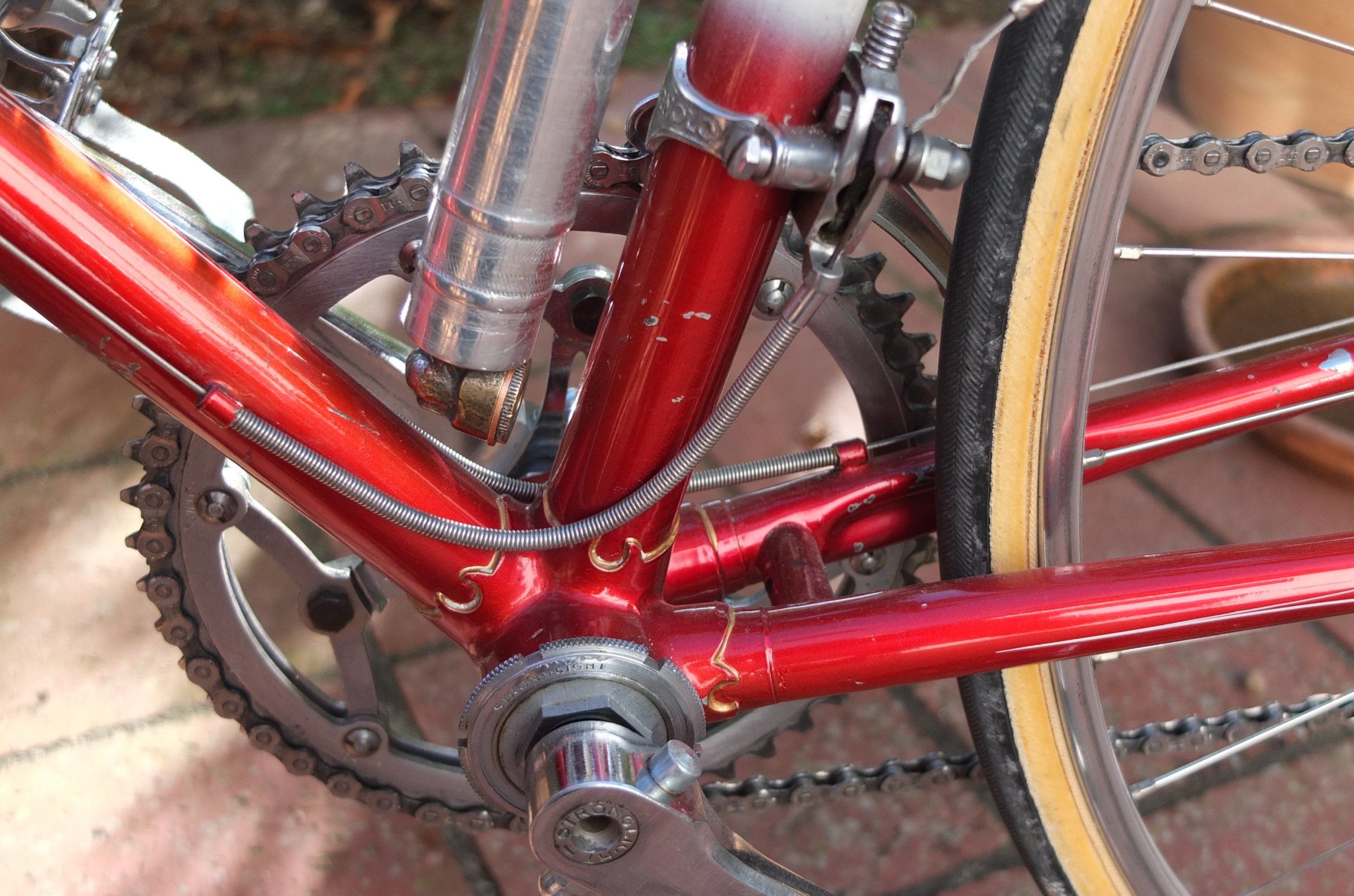

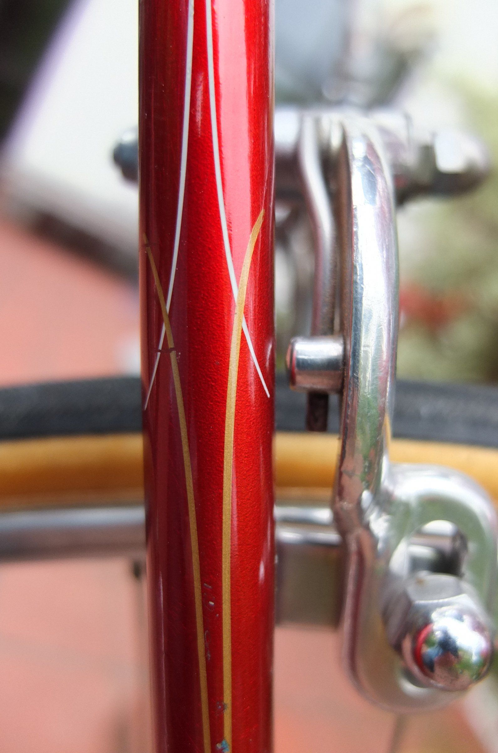

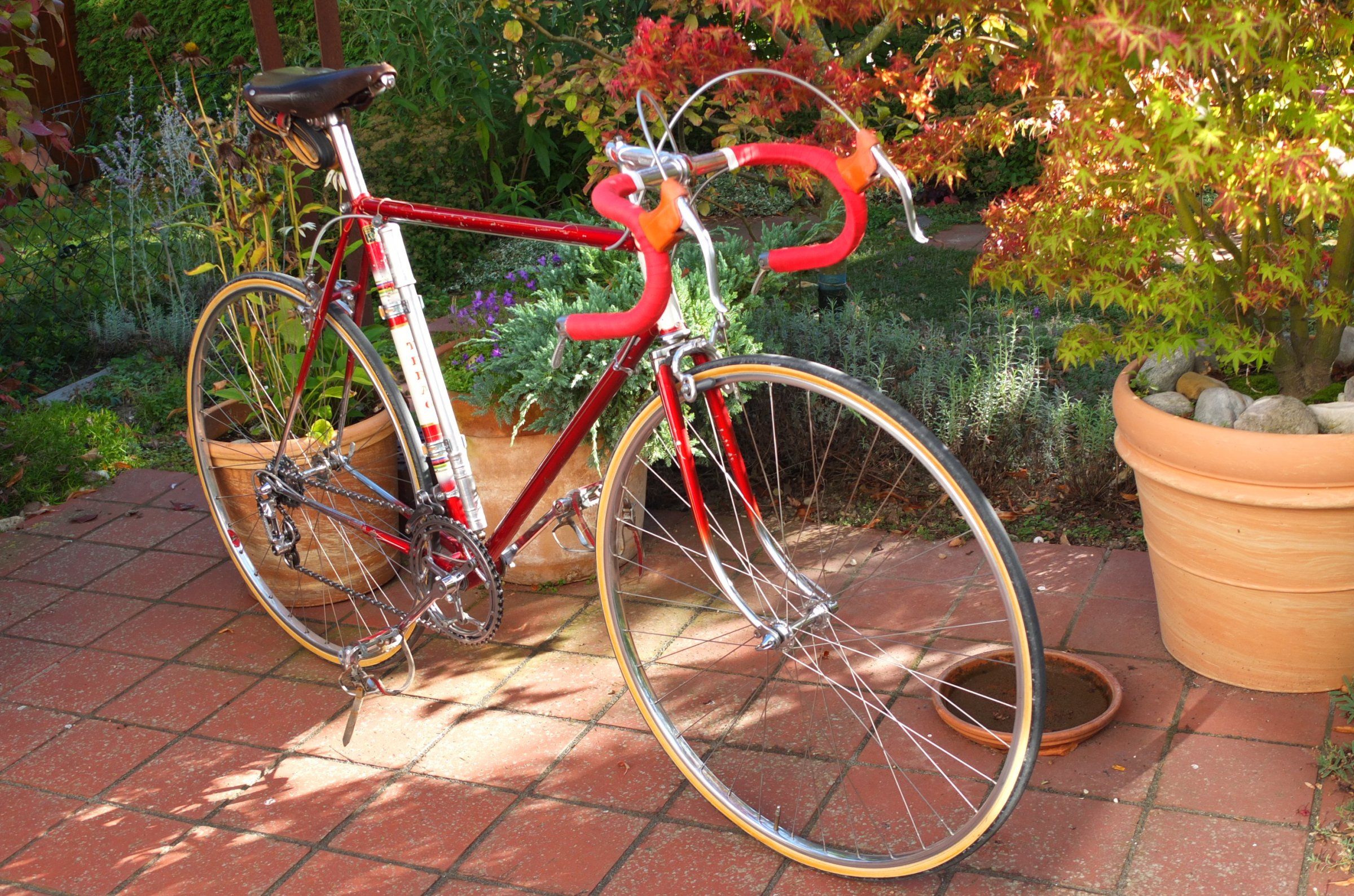

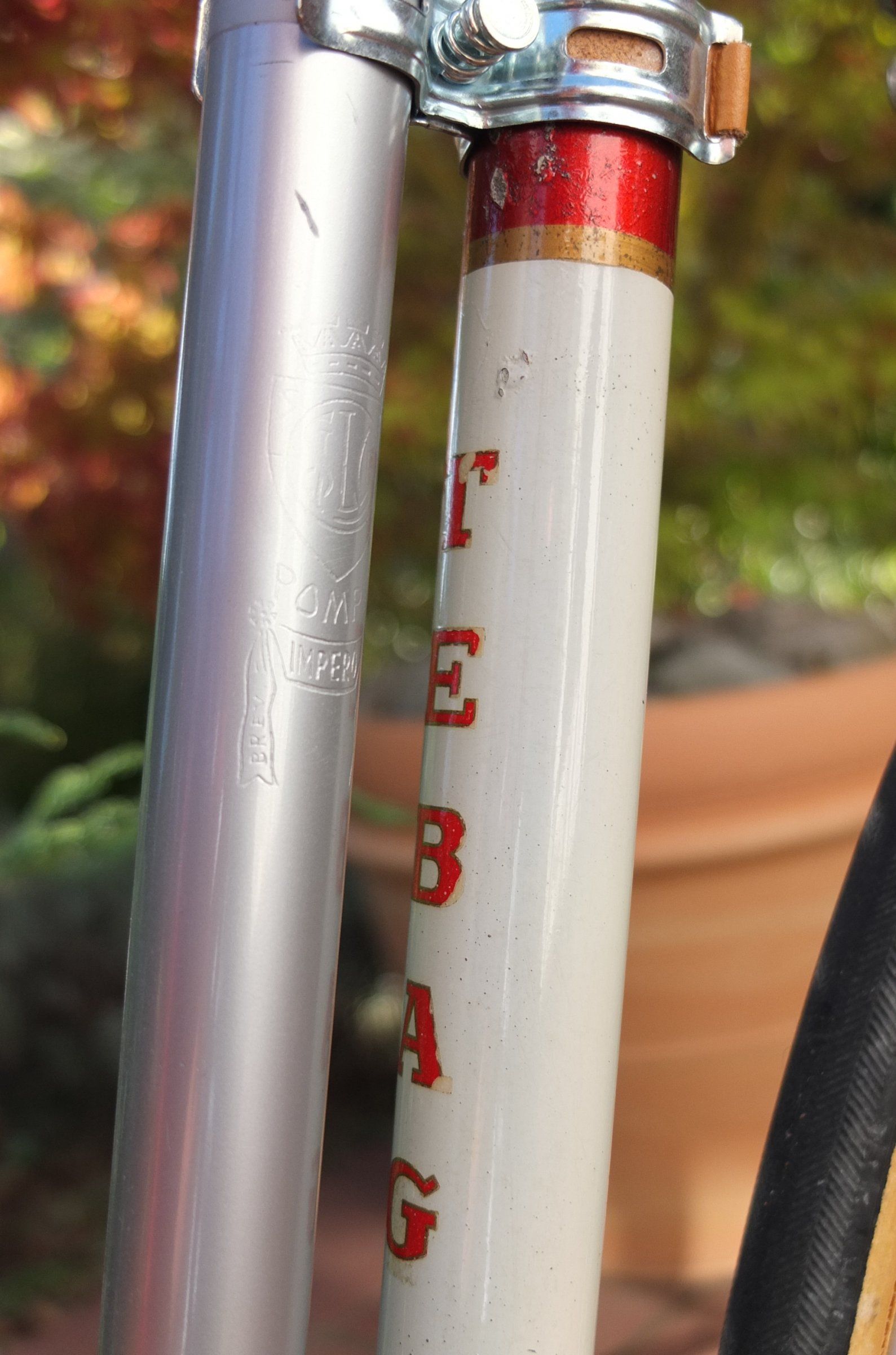

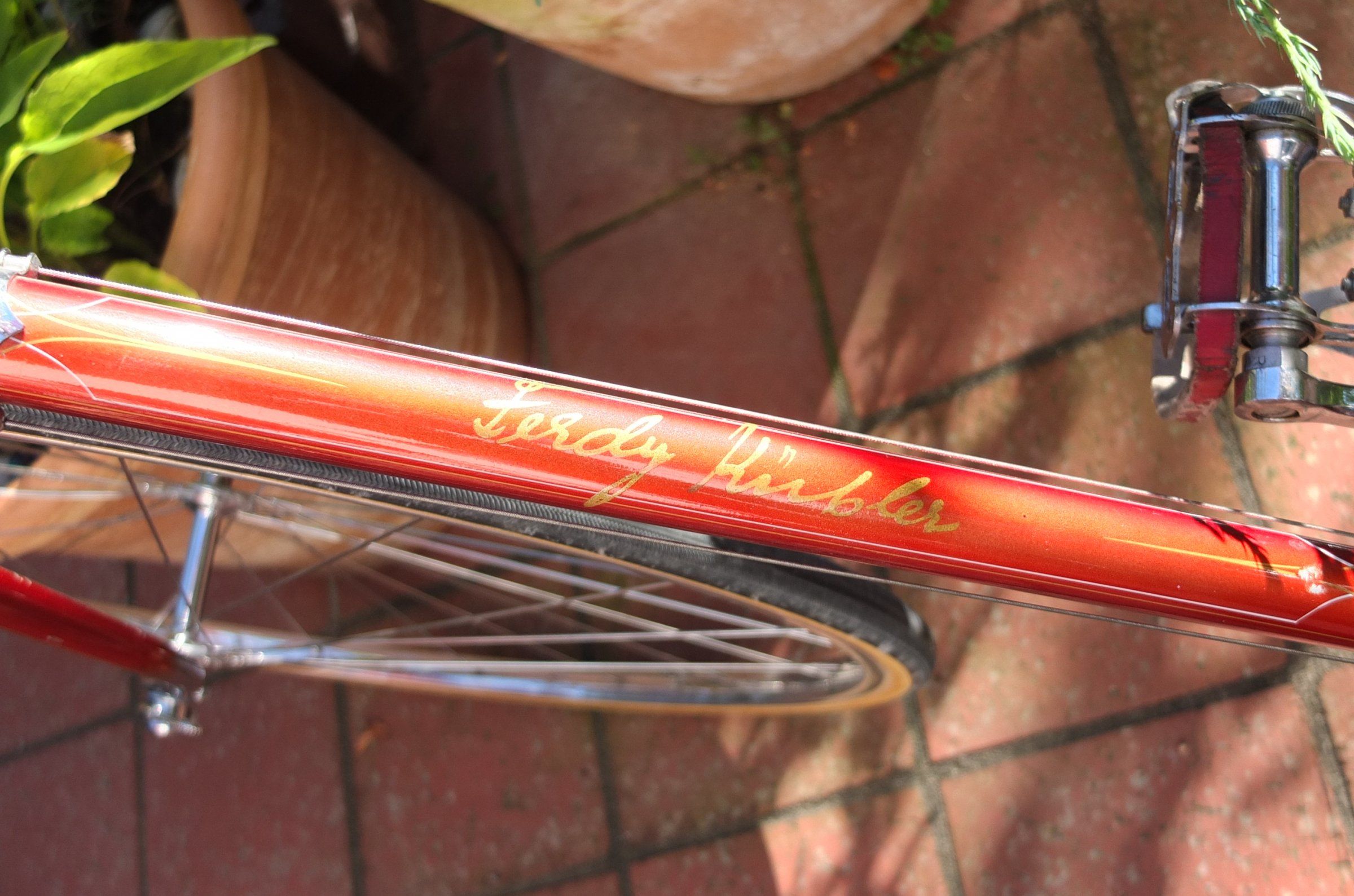

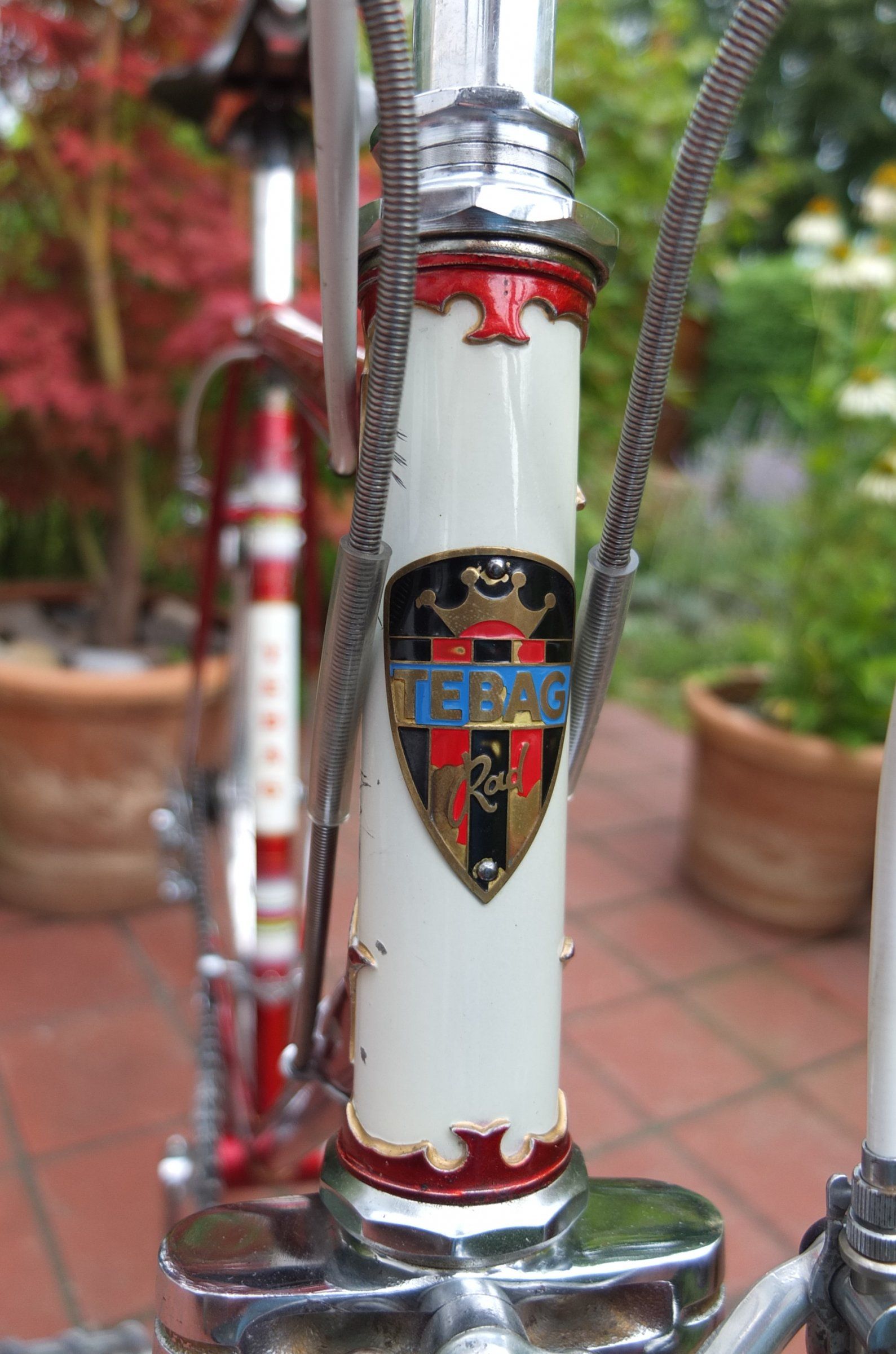

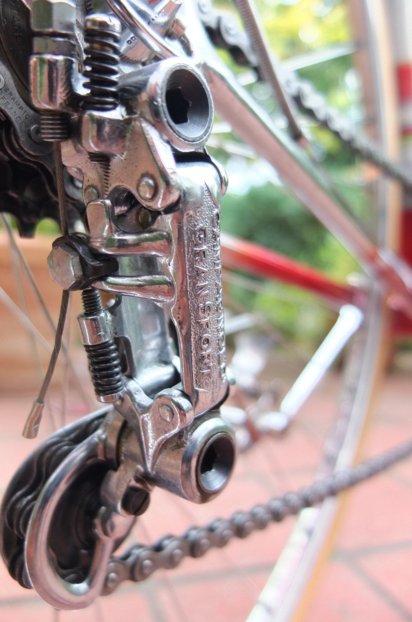

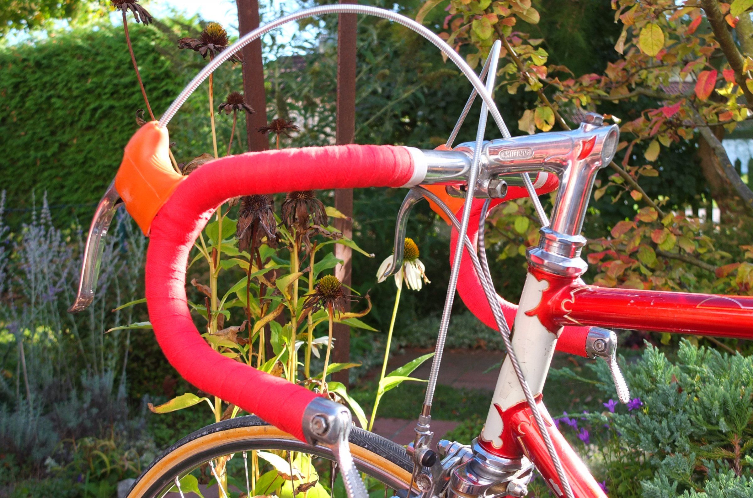

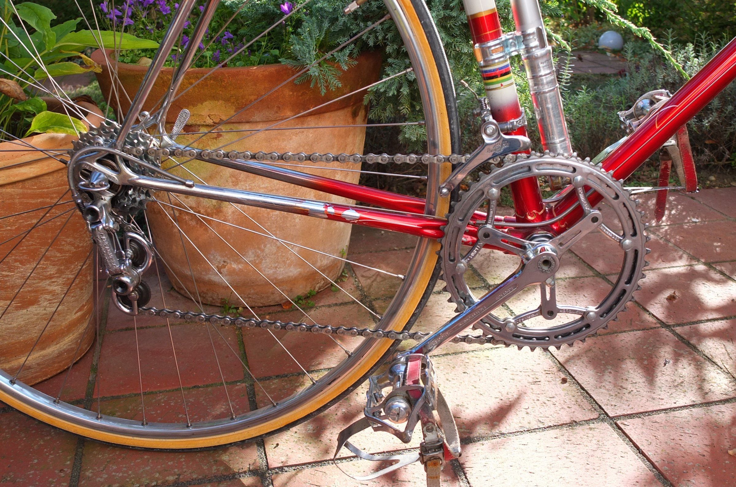

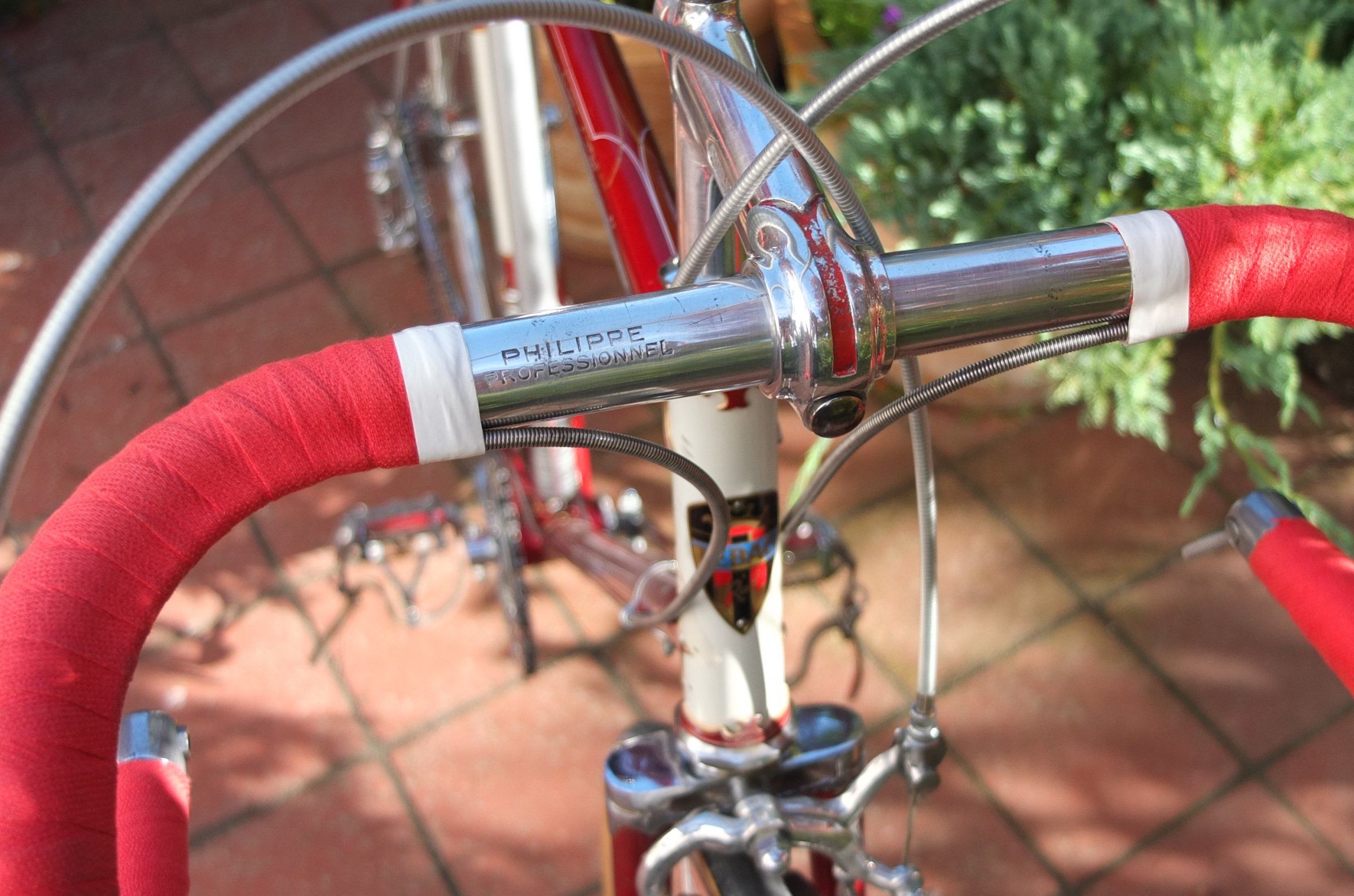

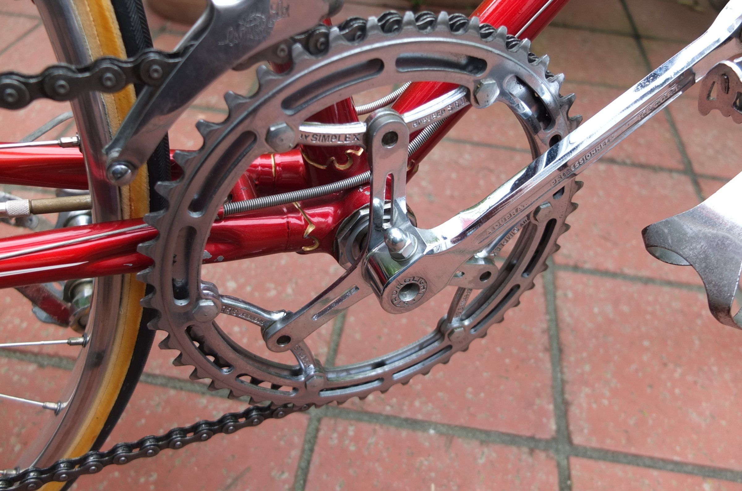

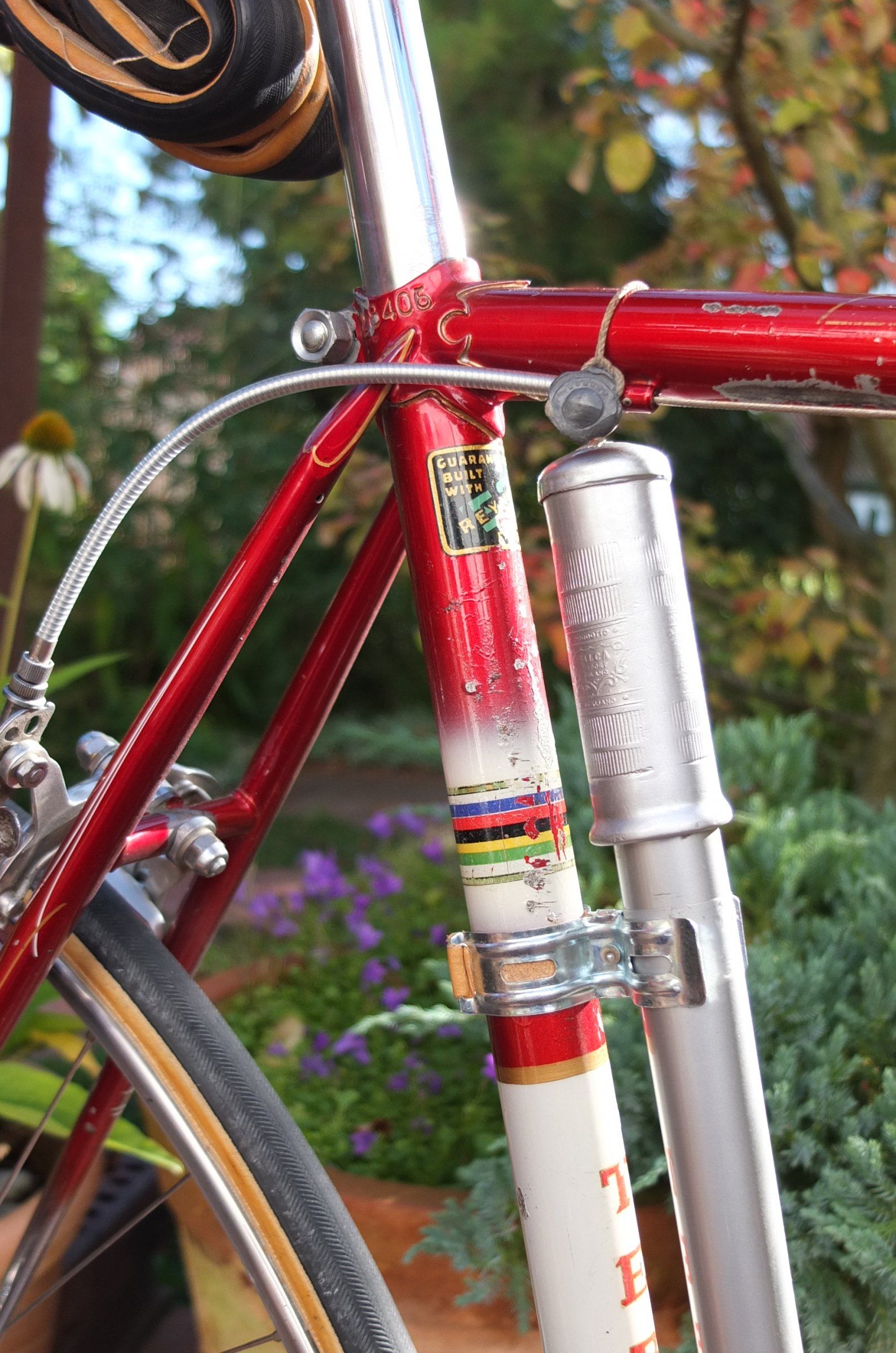

Neben dem Österreicher Dusika, einem deutschen RU-FA und dem Franzosen Bertin passt doch auch ein alter Helvetier gut ins September-Angebot:
TEBAG Typ Ferdy Kübler
TEBAG und Kübler pflegten eine lange, symbiotische Beziehung, der Hersteller TEBAG unterstützte Kübler auch in mageren Zeiten und Ferdy revanchierte sich mit grossen Erfolgen.
Näheres dazu findet man hier: https://www.rennrad-news.de/forum/threads/tebag-–-ferdy-kübler.165216/
Bis auf heftige Lackmacken befindet sich das TEBAG trotz seines Alters von gut 60 Jahren in einem sehr leckeren Zustand, der Vorbesitzer hat wohl seine Mechaniker- und Putzkünste grosszügig eingesetzt. Mir blieb einzig die Aufgabe, einige Verschleissteile (Kette, Kranz, Züge, Bremsbeläge) zu ersetzen und Hoods zu spendieren (Danke an @SirFaust für den Tipp).
