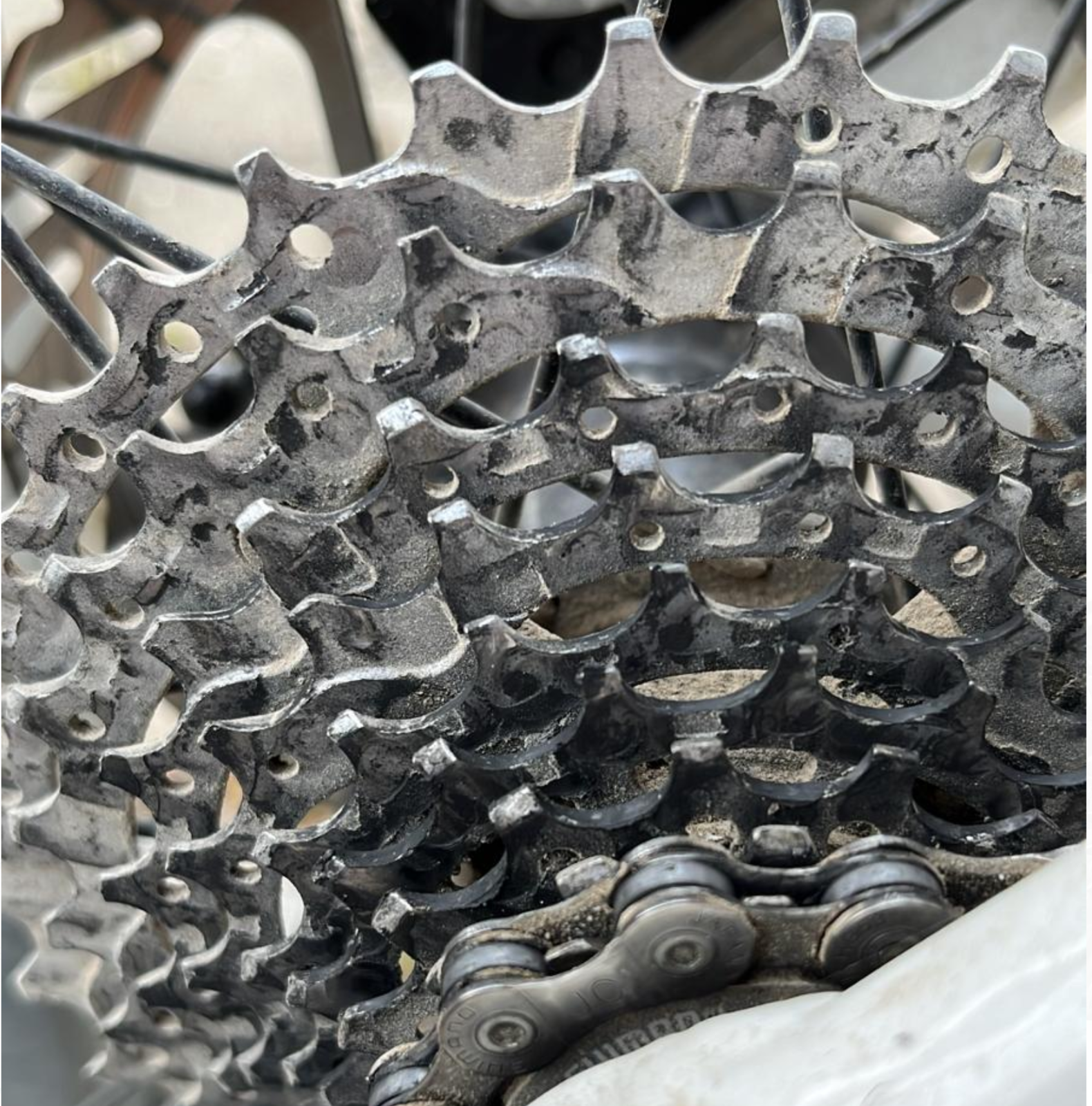

Aber auch bei dir sieht man dunkelgraue Ablagerungen vom Wachs, v.a. auf den kleineren Ritzeln. Ist also normal, auch wenn es nicht so krass ist wie bei mir.
Wo es krasser ist, lässt sich auf den Bildern nicht bestimmen. Vergleiche mal meine beiden Bilder, sie sind von der selben Kassette nur mit unterschiedlichem Winkel aufgenommen.

So sieht meine Kassette nach 13108 km aus. Gelegentlich mal abgestaubt und geschmiert mit Liqui Moly 4200. Die Kette ist so ziemlich neu und hat 750 km mit Werksschmiere hinter sich.
Von dem Zustand sind alle Wachs-Kassetten noch Lichtjahre entfernt, offensichtlich fährst du fast nur in vier Gängen und das sind die Zähne schwarz, das wollte ich nicht haben.
Das siehst Du falsch. Die Ritzel haben alle die gleiche Farbe. Wirklich schmutzig sind die nicht. Das ist nur ein Kontrastproblem auf dem Foto. Die Grossen sind nur so übertrieben hell, weil sie frisch eingestaubt sind.
