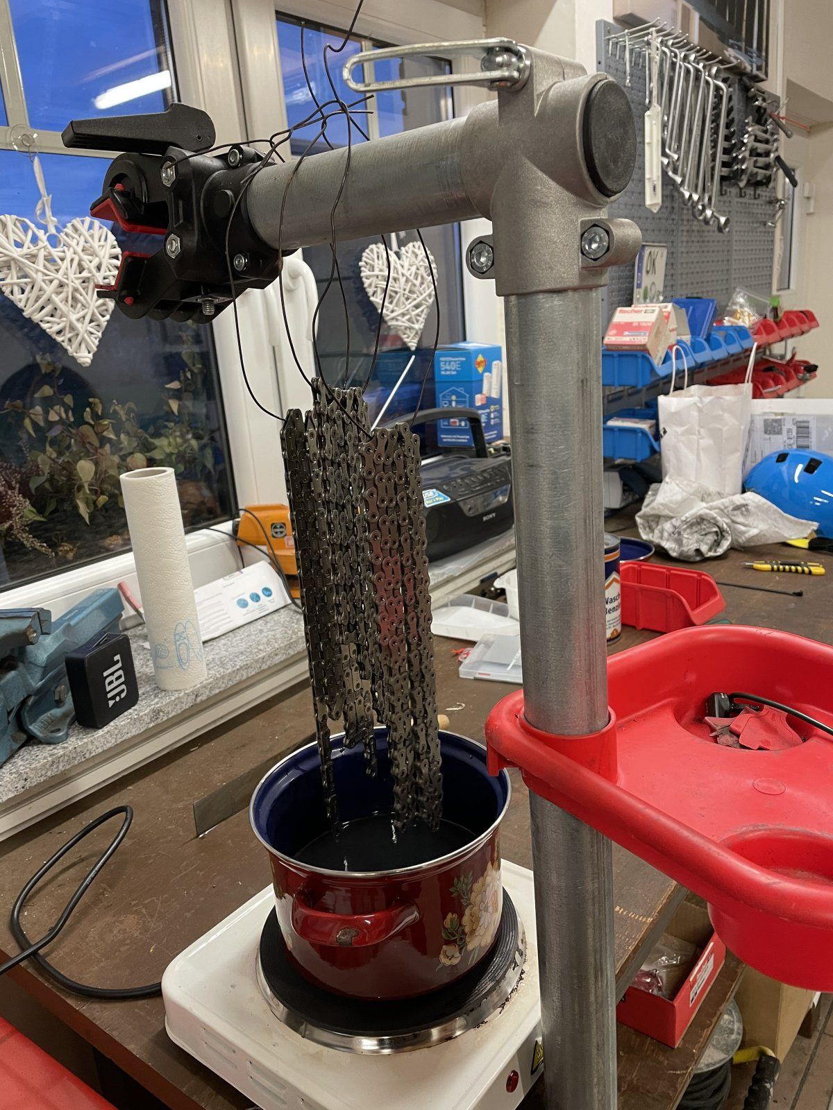

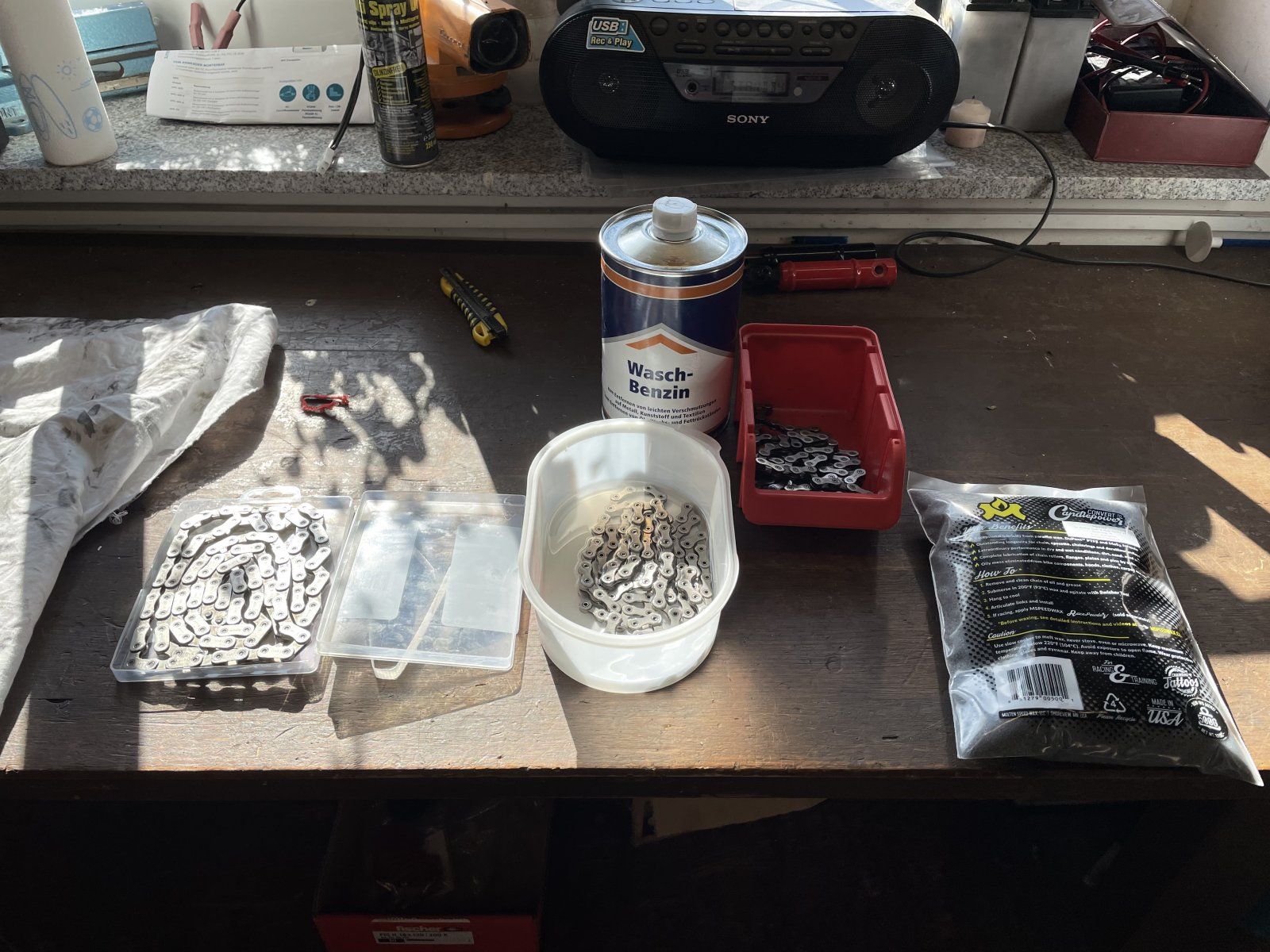

Seit gestern bin ich stolzer Besitzer zweier gewachster Ketten und bin bisher sehr begeistert! :daumen:
Bei der ersten Kette habe ich noch ein paar kleinere "Unwuchten" gehabt (zu lange das Bad abkühlen lassen, so dass viel zu viel Wachs an der Kette hing), doch die zweite Kette war bereits ein Träumchen 🥰
Nach der ersten Ausfahrt kann ich mich den sehr positiven Meinungen hier anschließen: Läuft sehr gut und hat mich restlos überzeugt. Die Kosten und der Aufwand waren im ersten Schritt (gefühlt) recht hoch, aber wenn ich allein die Zeit für die Reinigung des ölverschmierten Antriebs abziehe, was ja zukünftig nicht mehr notwendig ist, relativiert sich das stark.
Ich habe am 1.9. eine Wachskette vom Baranski für das TT aufgezogen. Das Bike nutze ich hauptsächlich für die Rolle aber auch draußen. Der Umbau zwischen Straßen und Rolle ist für mich ein Segen. Jetzt nach 1300km hab ich auch ein Kochgang gemacht und teste jetzt auch beim Gravel Bike. Hier mal einige Fotos….
Anhang anzeigen 1057728Anhang anzeigen 1057729Anhang anzeigen 1057730Anhang anzeigen 1057731
