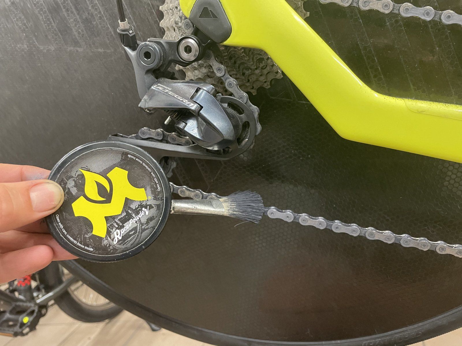

Warum trägst du Schleifmittel auf deine Kette auf?Vorbereitung der Wachskette mit Pulver für ein Rennen
Ich bin ein Marketing Opfer.....Warum trägst du Schleifmittel auf deine Kette auf?![]()
