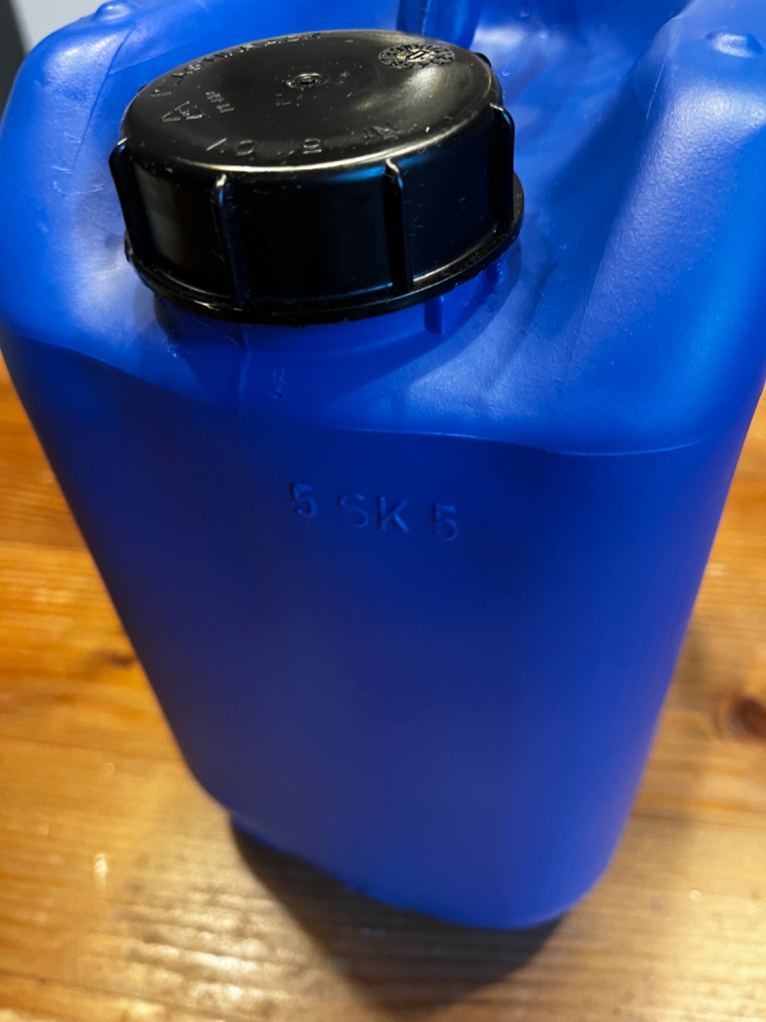

Okay. Vielleicht denken sich einige kann nicht sein. Aber ich bekomme den Deckel nicht auf. Gibt es da irgendeinen Trick?
Ich kenne auch das "Problem" mit dem CK45 Kanister. Der Deckel sitzt stramm, auch nach dem initialen Öffnen. Ist aber gut so, damit das gute Zeug nicht verdunstet. Wenn man keine passende Zange hat, mal mit zwei Leuten probieren. Einer hält den Kanister, der andere schraubt mit einem Handtuch und zwei (kräftigen) Händen den Deckel ab.
