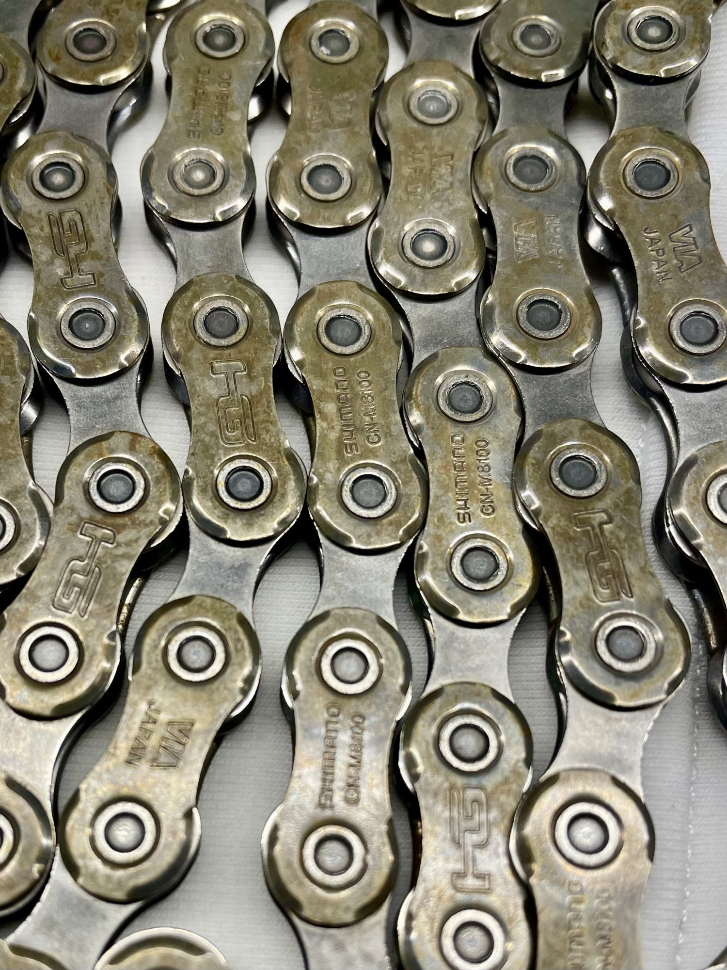

Ich bräuchte mal bitte kurz eure Einschätzung:
Nach dem letzten US-Bad mit dem Dellwing HD (1:100) haben die Außenlaschen der beiden CN-M8100 Shimanoketten Rost (?) angesetzt. Kann ich die trotzdem so ins Heißwachsbad legen oder was muss ich machen / sind die Ketten noch zu gebrauchen?
Klar kannst du das einfach weiter wachsen und dann fahren. Also ich sehe hier nichts Schlimmes.
Das würde ich noch nicht einmal Flugrost nennen.
Ja eben, du kannst es ja sogar einfach abwischen. Im Wachsbad löst sich das eh und davon abgesehen ist das außen an den Gliedern.
Ich würde wegen sowas nie eine Kette wegwerfen, was soll schiefgehen?
Wenn Metall, das nicht "rostfrei" ist mit stark entfettenden Lösungsmitteln in Kontakt kommt, rostet es. Bei mit Nickel etc. überzogenen Ketten passiert das nicht.
Das nennt man Flugrost, vollkommen normal.
Auf der Flasche mit dem roten Inhalt steht "Alkalisch". Ich meine irgendwo mal gelesen zu haben, dass Shimano von der Verwendung alkalischer Reiniger dringend abrät. Keine Ahnung, ob das mit diesem Effekt etwas zu tun hat...
Es kommt – wie immer – auf die Dosis bzw. den ph-Wert an. Wenn der ph-Wert so hoch (ca. ab 12-13) ist, dass es ohne Schutzhandschuhe doof wird, wird z.B. Aluminium angegriffen. Bei Stahlketten passiert aber so schnell nichts bzw. da wird, wenn vorhanden, nur die Beschichtung abgelöst.
Zu den Ketten von @*cl* : Ich spüle nach der Reinigung mit alkalischen Reiniger die Teile mit Wasser ab. So entfernst Du das gelöste "Zeugs" und die Reste von dem Reiniger. Danach gut abtrocknen und erst dann ins IPA-Bad. Danach habe ich eine blitzeblanke Kette. Es macht vermutlich auch einen Unterschied, ob die Ketten nickelbeschichtet und dementsprechend "glatter" ist.
Ich hatte das mit 8100er und mit 9100er und mit den KMC-Ti-N Ketten gemacht. Es betraf nur die 8100er, wo ja die Außenlaschen nicht beschichtet sind. Mit Wasser gespült hatte ich die nach dem US-Bad sehr gründlich. Und dann halt durch den weißen Lappen gezogen. Ich habe eine von den 8100ern mal ins Wachsbad gelegt, demnächst ziehe ich sie auf und hoffe dass sie gut läuft. Optisch kann ich die eigentlich nur im Dunkeln fahren :D
