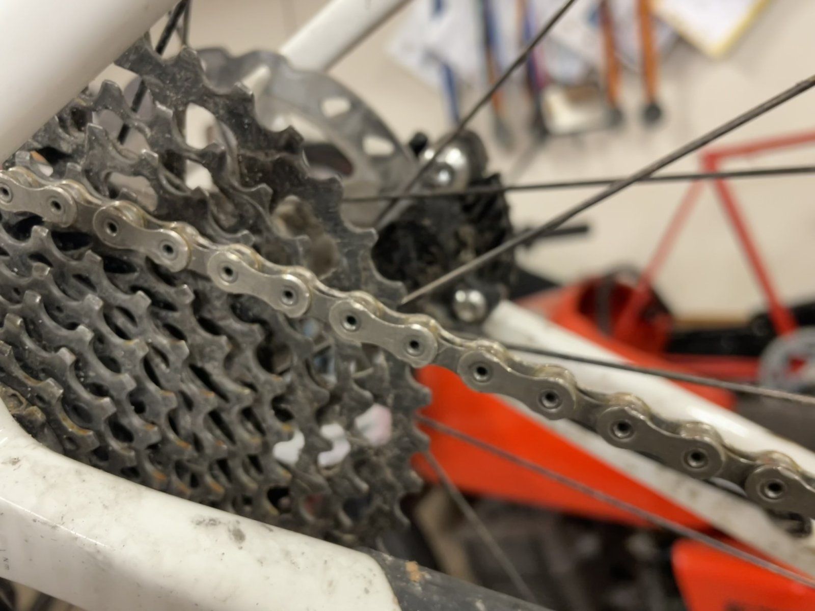

Nach der Kettenwäsche sieht es etwas besser aus, aber es ist auf jeden Fall noch Rost dran. Werde die Kette jetzt für Trainingsfahrten vorhalten oder ans Gravel machen (das braucht eh ne neue).

Ich zeige hier gerne nochmal das Beispiel, nach einer Woche Regenfahrt und die Kette nicht trocken gemacht in einer 5 grad Garage.
