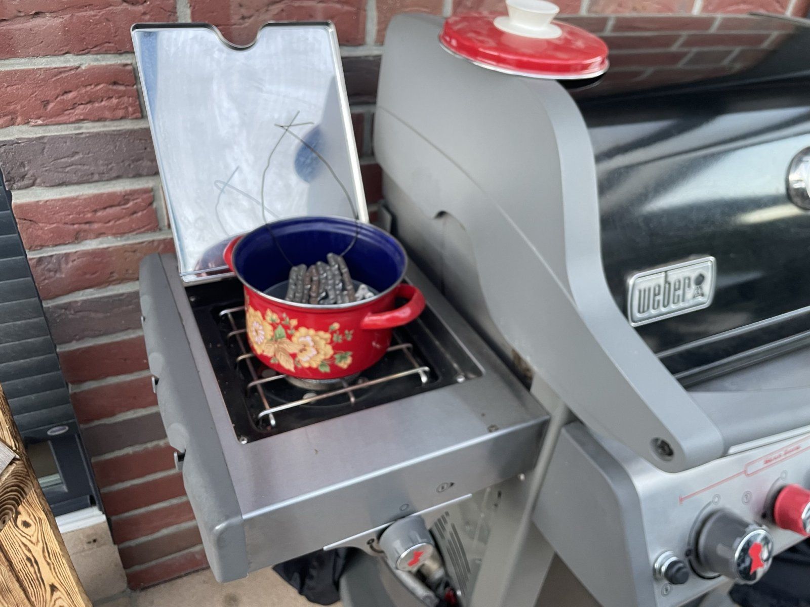

Ich nutze seit kurzem den Außengrill, das finde ich richtig toll. Geht viel schneller und kein Geruch.
