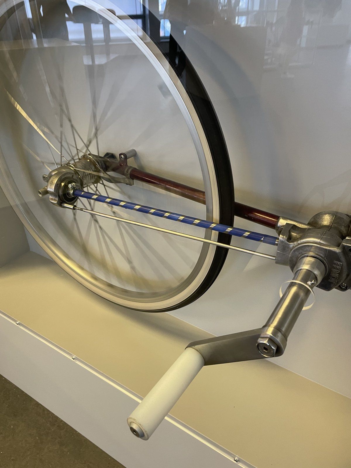

Keine Kette, die Lösung
Offtopic: haha, genau. Marktlücke: Fahrrad mit Zahnriemen und dazu passendem "Kassettenadapter" für den Indoor Trainer im ERG Mode... Hinterrad entfällt, Kassettenadapter wird statt Kassette auf den Trainer gesteckt. Statt Brems-/Schalthebel tut es dann eine funktionslose Attrappe.
