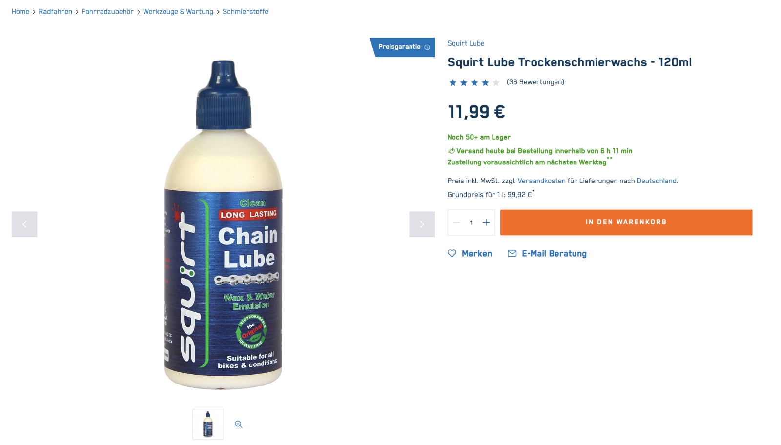

Zum Thema Squirt hatte ich in dem anderen Thread geschrieben:
Ich nutze auch seit etwa zwei Jahren sowas:
https://www.bike24.de/p1233968.html
Immer Prinzip:
  • alles entfetten
  • eine Kettenumdrehung auftragen - nach 5 Minuten erneut
  • trocknen lassen
  • bei Verdrehung Kette mit Lappen abwischen (lässt sich ja super entfernen) und neu auftragen
Jetzt habe ich das Gefühl, dass das Zeugs die Kette komplett versteift. Habe die Kette jetzt in Waschbenzin eingelegt um alles zu entfernen und siehe da: Kettenglieder sind wieder so wie sie sein sollen.
Kette ist relativ neu, viel habe ich da noch nicht raufgeschmiert...
Bei der Flasche davor habe ich JEDES Mal vor dem auftragen den kompletten Antrieb entfettet, lt. Beschreibung soll man das gar nicht machen (wusste ich nicht) und die Kette lief besser...
Aktuell bin ich eher enttäuscht davon.
Randbemerkung: das eingebundene Werbevideo bei Bike24 verweist auf einen Presseartikel aus 2014 als Quelle :)
Eigentlich ist genau das der Vorteil von Wachsemulsion, dass man das einfach drauftröpfeln kann. Der Wachsabrieb nimmt dann den Schmutz mit, wird bei Nässe rausgewaschen bzw. bröselt bei Trockenheit raus - im Gegensatz zu Öl und Fett entsteht dann viel weniger Schleifpaste in der Kette. Allerdings gibt es gerade zu Squirt verschiedene Bericht (u. a. auch der Test auf Zerofriction), dass das sehr zum Kleben neigt bzw. so kleine schwarze klebrige Teilchen bleiben. Ich habe auch an einem Rad derzeit Squirt im Einsatz (ist eine vernietete Kette) und finde dass die Kette viel mehr klebt als die Kette am anderen Rad, die ich immer wieder mit Heißwachs behandele.
Trotzdem finde ich aber Squirt auch gut, die Squirt-Kette hält jetzt schon deutlich länger als vorher die beiden Vorgänger Ketten (gleiches Modell) mit Dry Lube oder Wer Lube. Ich habe die Squirt-Kette nur beim erstmaligen Auftragen von Squirt entfettet.
👆 genau so!
Und nicht so viel gewese drum machen.
Wenn die kette sehr zum kleben neigt und popel an ihr kleben, sollte man weniger dafür regelmäßiger nachtröpfeln oder weniger popeln.

Wenn ich den Link anklicke kommt das:
Wie geschrieben, ich war bis dato auch zufrieden damit. Nur im Moment nimmt das eine eigenartige Entwicklung.
