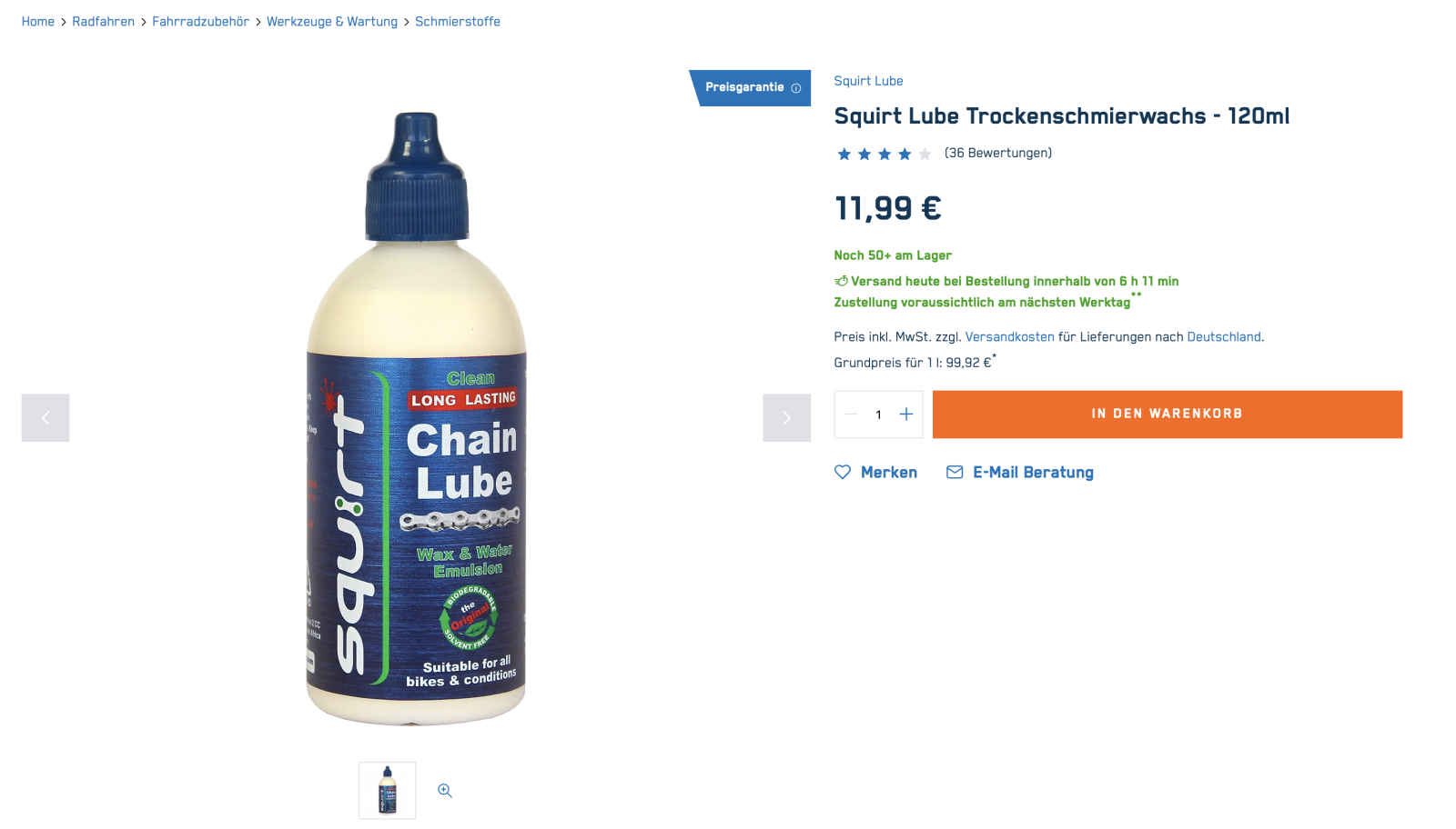

Wenn ich den Link anklicke kommt das:
Ja genau - und wenn ich runtersolle, dann kommt bei mir ein eingebundenes Video in der Produktbeschreibung:
Dann kommt ein Journalist oder "Content creator" würde man wohl heute sagen zu Wort und erzählt dann von einem "Test" in einer Zeitung oder Internetportal aus 2014 und der Powermeter-Trainingsguru Coggan kommt auch zu Wort. Das fand ich lustig...
Ich frage mich immer, ob das “nur einmal verwenden” sich darauf bezieht, dass man es nur mit der einen Kette nutzen soll, bei der es dabei war.
Das würde für mich Sinn ergeben, und so handhabe ich es auch. Allerdings öffne ich nur 2-5 mal pro Kette, da ich Squirt nutze.

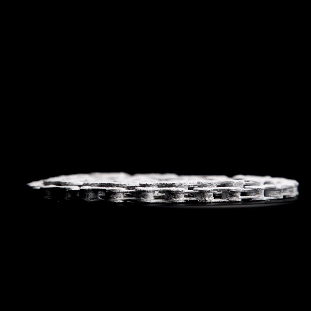

In die Laschen und Rollen etc kommt das Pulver aber glaube ich schon rein; hier ein Foto der Lösung von Slf Motion:
Möglicherweise hat Ceramicspeed auch aufgrund der schädlichen Wirkungen des Pulvers drauf verzichtet (von Lösungen mit eher fragwürdigem Nutzen leben die ja eigentlich;)); sie weisen ja seit einiger Zeit immer drauf hin, dass Ufo Drip und co nicht der Umwelt schaden; war bei der ersten Generation ja auch noch anders.
Die Ketten werden von dem Puder noch ein bisschen glatter und geschmeidiger als sonst. Hab ne Weile für die für mich spannenden Rennen gepudert. Obs am Puder lag oder dem matra artigen einarbeiten mit dem Pinsel kann ich nur schwer beurteilen.
